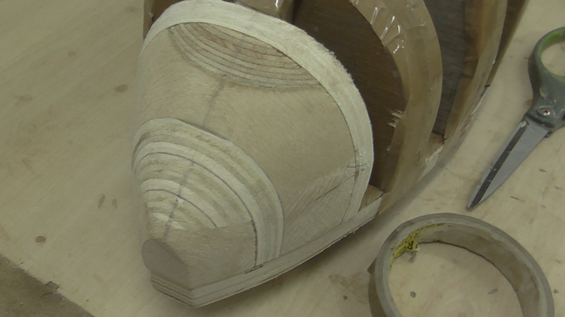

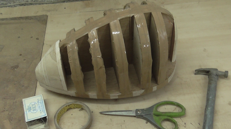

Ἐπιτέλους , κατασκεύασα τό καλούπι καί ἔντυσα τούς νομεῖς του μέ νάϋλον κολλητική ταινία.....
Τόν τάκο τόν κατασκεύασα ἀπό ξύλο φλαμουριοῦ καί κόντρα πλακέ θαλάσσης 10 χιλ. , ἀλλά λίγο ἀνορθόδοξα....

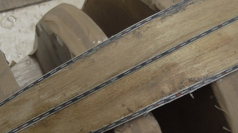

......δέν μοῦ ἔφθανε τό φλαμούρι στό μπροστινό μέρος , καί αὐτό ἔγινε......διώροφο!!! Ἐπίσης λίγο στό πίσω μέρος , πάνω ἀπ' τό φλαμούρι , κόλλησα ἕνα μικρό κομμάτι κόντρα πλακέ . Κόλλησαν καλά καί δέν τά φοβᾶμαι . Τί λέτε γι' αὐτά ;
Μετά ἀπ' αὐτό , κατασκεύασα διακοσμητικό κορδονάκι ( τό χαβᾶ μου ἐγώ ! ) πού θά παρεμβάλω ἀνάμεσα στίς δοῦγες ( ἀντί για φιλέτο ) , ἔκοψα καί κάμποσες δοῦγες ἀπό ξῦλο μουριᾶς ( σχεδίασα νά τό κάνω μέ 13 καί 2 πλαϊνά ) , τίς πέρασα κι ἀπ' τόν καινούργιο ξεχονδρηστῆρα - γυαλόχαρτο ( καινούργι κοσκινάκι μου.....)  καί ἄρχισα :
Συνεχίζεται.......

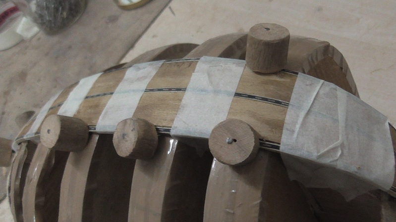

........μερικές φωτογραφίες ἀπ' τήν ( μικρή ) πρόοδο τῆς ἐργασίας :
Αὐτά τά κυλινδρικά τακάκια μέ τά ὁποῖα σταθεροποιῶ τίς δοῦγες καί τά κορδονάκια γιά νά μήν κουνιοῦνται ἐνῶ κολλιοῦνται μέ τά διπλανά ( κορδονάκια ἤ δοῦγες ἀντιστοίχως ) , ἐπειδή δέν εἶχα σάν αὐτά τά ἀλουμινένια πού χρησιμοποιεῖτε , τά κατασκεύασα ἀπό μιά κυλινδρική βέργα ὀξυᾶς κόβοντάς την κομμάτια , καί καρφώνοντας ἕνα καρφάκι διπλασίου μήκους ἀπ' αὐτά στή μέση κάθε κομματιοῦ , ὥστε τό κεφάλι τοῦ καρφιοῦ νά ἔρθη πρόσωπο μέ τό ξῦλο καί νά ἐξέχη ἀπό κάτω ἡ μύτη του . Ὅταν θέλω νά τά βγάλω , τό κάνω μέ τήν πένσα προσεκτικά νά μήν πολυστραβώση τό καρφί , τοῦ ὁποίου τήν καθετότητα διορθώνω πάλι μέ τήν πένσα γιά νά τό ξαναχρησιμοποιήσω .
Γιά βοήθεια στό κόλλημα , χρησιμοιοῶ καί χαρτοταινία :
