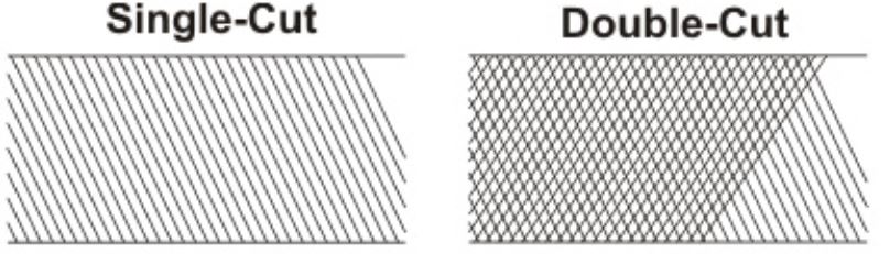

Παιδιά αυτή η λίμα προορίζεται αρχικά για χρήση μηχανουργείου και συγκεκριμένα σε δουλειές με τόρνο.
Δεν έχει διασταυρούμενα αυλάκια σε δυο κατευθύνσεις αλλά μόνο σε μια κατεύθυνση.
Κυκλοφορεί με το όνομα single-cut file στα Αγγλικά.
Ακούω ήδη το Λάμπρο να μουρμουρίζει γιατί θα προτιμούσε Ελληνική ονομασία,  ;D ας την ονομάσουμε λοιπόν λίμα μονής κοπής (ούτε ξέρω αν λέγεται έτσι)
Έχει βέβαια φίνα αυλάκια αυτή η λίμα, αλλά το γεγονός ότι δεν είναι διασταυρούμενα όπως στην "κανονική" λίμα, την κάνει να τρώει "ευγενικά" και όταν χρησιμοποιείται σε κομμάτι που γυρίζει στον τόρνο το γυαλίζει ή όπως λένε τα μαστόρια το λουστράρει.

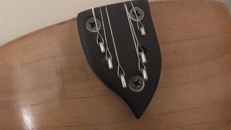

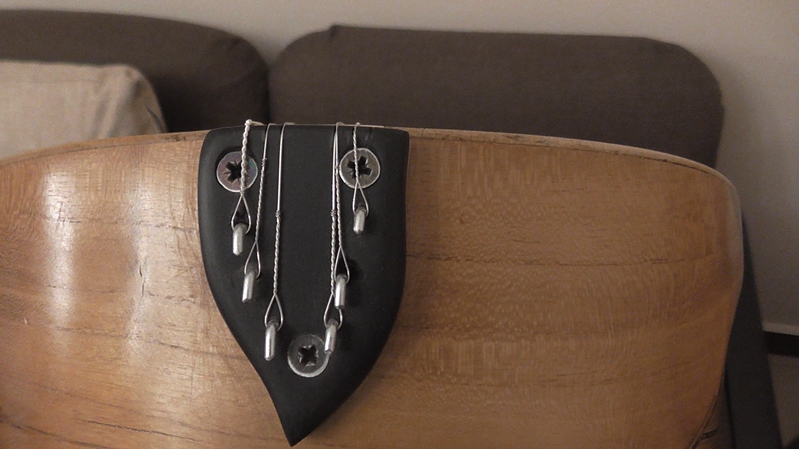

Ἐπίσης , νά καί 2 φωτογραφίες ἀπό τόν ἐβένινο χορδοκράτη πού ὑποσχέθηκα , μέ τίς γωνιακές ἀνάποδες βίδες , ὅπου συγκρατοῦνται οἱ χορδές . Στήν μεσαία βίδα τῆς δεξιᾶς στήλης , διακρίνεται μιά τρύπα στόν ἔβενο , διότι σ' αὐτήν τή θέση καί σέ μιά ἄλλη , οἱ 2 γωνιακές βίδες ἔσπασαν κατά τό βίδωμα , παρ' ὅλο πού τρύπησα μέ τρυπανάκι σχεδόν ὅσο τό παχος τῆς βίδας . Τό μερεμέτι θά στοκαριστῆ .

Όσον αφορά τον χορδοκράτη, ο τυπικός των μπουζουκιών έχει ένα βασικό χαρακρητιστικό και πλεονέκτημα. Κουμπώνει κάλυμα συρταρωτά και καλύπτει το δέσιμο των χορδών. Κατ'εμέ αυτό δεν είναι μόνο αισθητικό αλλά και πρακτικό. Στο δέσιμο (στη θηλειά) των χορδών) συνήθως βγαόινουν μικρές μύτες από την άκρη της χορδής και γδέρνει ή μαγκώνει στα ρούχα. Το λέω γιατί το δοκίμασα στο περελθόν και με προβλημάτισε. Αν μπορούσες να κάνεις κάποιου ερίδους κάλυμα θα ήταν σίγουρα πιο πρακτικό (και θα κάλυπτε και τις βίδες).

Ναί Δημήτρη , ἔχω σκοπό νά τό καλύψω καί μάλιστα , ἄν μπορέσω , νά τό κάνω τό κάλυμμα μέ ἀκουμπιστήρι γιά τόν πῆχυ τοῦ χεριοῦ .

Ο τακος που έχουν βιδωθει οι βίδες είναι μασιφ ξύλινος η κάποιο κόντρα πλακέ??

Εἶναι κόντρα πλακέ 15 χιλ. ἄν θυμᾶμαι καλά . Λές νά μᾶς κάνη καμμιά βρωμοδουλειά ;

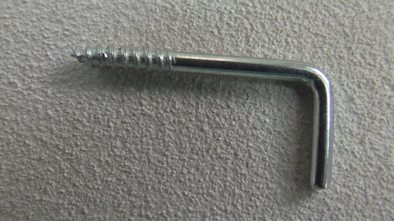

τι ειναι αυτες οι γωνιακες αναποδες βιδες;
πως - που τις βρισκουμε;

Αν είναι κόντρα πλακέ μπορείς να κοιμάσαι ήσυχος..
Φίλε Στέλιο αὐτές οἱ βίδες εἶναι......
......αὐτές !!!
Εἶναι κοινές γωνιακές βίδες ἀλλά μικροῦ μεγέθους ( μῆκος μεγάλης κεραίας , αὐτῆς μέ τό σπείρωμα 26 χιλ. , μικρῆς κεραίας 12 χιλ. καί διάμετρος διατομῆς 1,5 χιλ. ) . Τίς βρίσκουμε σέ καταστήματα σιδηρικῶν -  χρωματοπωλεῖα . Τίς χαρακτηρίζω " ἀνάποδες " , διότι , βιδώνοντάς τις , τίς ἄφησα ὥστε ἡ μικρή κεραία νά " βλέπη " πρός τά κάτω , γιά νά σκαλώνη ἡ θηλειά τῆς χορδῆς .
Φυσικά , ἔκοψα τά 2/3 , θά ἔπρεπε καί περισσότερο , τοῦ μήκους τῆς μικρῆς κεραίας , διότι καί δέν χρειάζεται , καί θά ἐμπόδιζε ἡ μία τήν ἄλλη .
