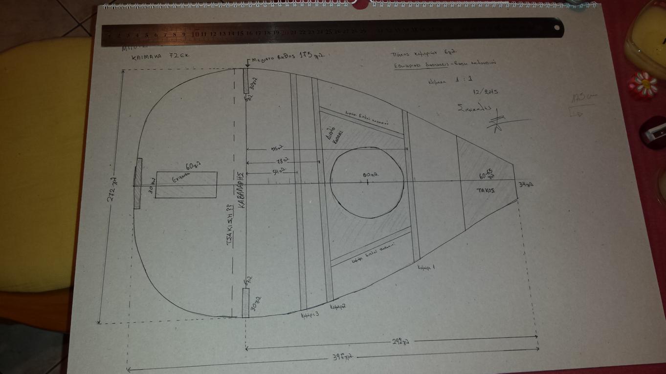

Λάμπρο μια χαρά είναι η παρουσίαση, καταλαβαίνουμε πολύ καλά, δεν την χαλάνε μερικές αστοχίες του συστήματος (σήμερα στο γραφείο έχω μετά βίας ιντερνετ και καθόλου mail, δεν μπορώ να "μπω" στην τράπεζα κτλ κτλ.)
για τις ερωτήσεις, οι δικές μου απόψεις - σίγουρα θα πούνε κι άλλοι
1. προαιρετική επιλογή, εγώ μέχρι τώρα έβαζα αλλά τείνω να την εγκαταλείψω (υπόψη βάζω στενό φιλέτο περιμετρικά). Άλλοι (VAGGES, Γιώργος Χ. και Στέργιος νομίζω, απ΄ όσο μπορώ να θυμηθώ) την θεωρούν απαραίτητη.
2α. ναι
2β. αρχικά σωστή φαίνεται, έτσι τις κάνανε παλιά, τα σύγχρονα μπουζούκια έχουν πιο μεγάλες τρύπες
2γ. μπασάρει
3. όλες οι ερωτήσεις έχουν να κάνουν και με τα υπόλοιπα στοιχεία υλικών (π.χ. μαλακό / σκληρό καπάκι) και σχεδιασμού (πάχος καπακιού, έντονη ή "μαλακιά" εγκάρσια καμπύλη, "τσάκιση" ή έστω απομίμηση τσάκισης ή "ευθεία" διαμήκης τομή, ύψος/πάχος καμαριών ανάλογα με το υλικό κτλ.). Δυστυχώς δεν υπάρχει έτοιμη πασπαρτού απάντηση, βλέπεις και κρίνεις ανάλογα με τα υλικά που έχεις στη διάθεσή σου και την εμπειρία / διαίσθησή σου.
3α. εγώ το βάζω περίπου στα 3 εκ. (2,8 και 3,2 είναι τα min / max μέχρι τώρα, καθαρή απόσταση)
3β. εξαρτάται και από το μέγεθος της τρύπας, αφού οι θέσεις της τρύπας και του καβαλάρη είναι δεδομένες. Δες αν σε βολεύει ~ 1 εκ. από το τελείωμα (περίμετρο) της τρύπας, και ανάλογα με το πάχος των καμαριών τι σου αφήνει (καθαρό) ενδιάμεσα στο 3ο (της φωνής) και στο 2ο (κάτω από την τρύπα). Στα δικά μου η απόσταση 3ου - 2ου είναι επίσης γύρω στα 3 εκ., αλλά σε άλλα μπουζούκια έχω δει και (αρκετά) μικρότερες και μεγαλύτερες
3γ. καμάρια από 6*12 μέχρι 7*14 νομίζω είναι καλά γενικά. Επειδή το δικό σου σκάφος είναι στενό μπορείς και να τα κοντύνεις (δεν θα τα έκανα κάτω από 13 προσωπικά, ο ΓιώργοςΧ νομίζω κάπου έχει γράψει για 5,5*12 σε μπουζούκι, όπως είπα περίμενε κι άλλες απαντήσεις). Πάντως ισχύει ότι για ίδιο εμβαδόν διατομής τα ψηλά /στενά καμάρια έχουν μεγαλύτερες αντοχές από τα χαμηλά / φαρδειά. Δηλαδή ένα καμάρι 6 φάρδος *12 ύψος (=72) έχει μεγαλύτερη αντοχή από ένα 8,5*8,5 (=72) και ΠΟΛΥ μεγαλύτερη αντοχή από 12 (φάρδος) * 6 (ύψος)
3δ. εγώ το βάζω συμμετρικά με το 2ο (κάτω από την τρύπα) ως προς το κέντρο, μπορεί να είναι και πιο ενισχυμένο (π.χ. 7*14) ειδικά αν απέχει αρκετά από τον τάκο, η ταστιέρα τα ζορίζει εκεί τα πράγματα.

Λάμπρο καλά το πας ως εδώ. Οι απαντήσεις στα ερωτήματα.
1. Εγώ το τηρώ σε όλα τα μπουζουκοειδή. Κάποιες φορές βάζω και πιο χοντρό από δούγα. Το βασικό κριτήριο μου είναι όταν τελειώσει το σκάφος (πριν μπει το καπάκι) και το πιέζω κατα μήκος ή κατά πλάτος να είναι άκαμπτο - να μην αλοιώνεται το σχήμα του. Νομίζω είναι βασικό αυτό για την όλη συμπεριφορά του και στον χρόνο. Έχω δει σκάφη που όταν τα πιέζεις στο πλάι στενεύουν και όταν τα πιέζεις κατα μήκος (στη φορά της πίεσης των χορδών) κονταίνουν. Φαντάσου ότι όταν μπει το καπάκι και αρματωθεί το σκάφος όλη αυτή η παραμόρφωση περνάει στο καπάκι. Λογικά αυτό επιδρά και την ελέυθερη δόνηση του καπακιού. Συγκεκριμένα για τα πλαϊνάρια προσπαθώ να τα πακτώσω ανάμεσα στου δύο τάκους για την αύξηση της ακαμψίας του. Αν το πλαινάρι βγει 3-4 χιλιοστά πιο μικρό και δεν ακουμπάει και στους δύο τάκους, προσθέτω μικρή σφήνα από το ίδιο ξύλο για να το ενώσω. Με τον τρόπο αυτόν στην ουσία όλο το πλαινάρι μαζί με τον τάκο συμπεριφέρεται σαν ενιαίο στεφάνι.
2. Ναι, κοίτα όμως  να κρατήσεις το ίδιο εμβαδό με την αντίστοιχη στρογγυλή οπή. Στο μπουζούκι που φέρνω στις μαζώξεις με διαστάσεις 40χ27,5χ14, περίπου όσο και οι δικές σου αν δεν κάνω λάθος, η τρύπα είναι οβάλ περίπου 8χ6.
3. Τα καμάρια είναι μεγάλη κουβέντα και με διαφορετικέ τεχνικές. Εγώ προσπαθώ να τα βάζω όσο πιο μακριά γίνεται από τον καβαλάρη. Για να το πετύχω αυτό και να μην βουλιάζει το καπάκι, βάζω 2 επιπλέον μικρά κοντά καμάρια, ίδιου παχους και ύψους με τα υπόλοιπα στην ευθεία του καβαλάρη και αριστερά δεξιά αυτού να πιάνουν πάνω στο σκάφος. Το μήκος ανάλογα με το σκάφος βέβαια κυμαίνεται στα 2-4 εκατοστά. Αν βρω μια σχετική φωτογραφία θα ανεβάσω ή τα σχετικά σ΄χεδια από το αρχείο θα τα ανεβάσω.
Όλα αυτά βέβαια είναι προσωπικές απόψεις και τεχνικές που ακολουθώ, όχι απαραίτητα σωστές εννοείται.
Άκου, μάζεψε γνώμες αλλά στο τέλος κάνε του κεφαλιού σου, αυτό που εσύ πιστεύεις πως είναι πιο σωστό.
ΥΓ.
Βρήκα το αρχικό σχέδιο από την μπουζουκομάνα που φτιάχνω και ανεβάζω σχετική φωτογραφία για να καταλάβεις τι εννοώ για τα καμάρια εκατέρωθεν του καβαλάρη.

Φίλοι Μάνο , Δημήτρη , Στέλιο καί Μανώλη , σᾶς εὐχαριστῶ πολύ γιά τίς ἀπαντήσεις σας , ἦταν πολύ διαφωτιστικές !!! Ἤδη ἄρχισα νά τίς ἐφαρμόζω - σάν σχεδιασμό ἀρχικά στό καπάκι .
Κάποιες πληροφορίες ἀκόμα σχετικά μέ τό καπάκι πού θά χρησιμοποιήσω : Εἶναι μᾶλλον μαλακό ( τό εἶχα ἀγοράσει ἀπό τόν Νάσο μαζί μέ ἄλλα πού πουλοῦσε πρόσφατα , ἄν θυμᾶστε ) , μέ στενές βένες καί χρυσαλίδα , καί ἐπειδή τό σκάφος εἶναι στενό , τό βάζω μονοκόμματο , μέ δύο στενές τσόντες δεξιά κι ἀριστερά του ἀπ' τό ἴδιο ὑλικό ( 1,5 ἑκ. ἡ καθεμιά ) γιά νά φθάση . Ἐτσι δέν θά χρειασθῆ αὐτή ἡ λωρίδα πίσω ἀπ' τόν καβαλλάρη , πού κρατᾶ τά δύο μισά , τί λέτε ;
Τό πάχος του θά τό κάνω 2,5 χιλ.
Γιά καμάρια τώρα : Ὅπως ( θά ) στέκονται κολλημένα , οἱ βέννες τους πρέπει νά εἶναι κάθετες ἤ παράλληλες πρός τό ἐπίπεδο τοῦ καπακιοῦ ; Δηλαδή νά εἶναι μέ ἀκτινική ἤ ἐφαπτομενική κοπή ; Τό λέω γιατί δέν ἔχω καμαρόξυλο στίς διαστάσεις πού χρειάζομαι , καί θέλω νά δῶ ἄν μπορῶ νά κολλήσω λωρίδες ἀπό καπάκι καί νά δημιουργήσω καμάρια .
Τό ξῦλο τοῦ καμαριοῦ στήν περίπτωσή μου , πρέπει νά εἶναι σκληρό ἤ μαλακό ; Ἔλατο ἤ κέδρος ;
Γύρω ἀπ' τήν ἠχητική ὀπή , τό κομμάτι τοῦ καπακιοῦ πού κολλᾶμε γιά νά τήν ἐνισχύσουμε , τί πάχος θά ἔχη καί πῶς πρέπει νά εἶναι τά νερά του , παράλληλα μέ αὐτά τοῦ καπακιοῦ ἤ διασταυρούμενα ;
Καθώς μέτρησα τό πρωϊ τίς θέσεις τῶν καμαριῶν στο καπάκι , παρατήρησα ὅτι , ἄν βάλω τό καμάρι τῆς φωνῆς 3 ἑκ. ἀπ' τόν καβαλλάρη καί τό δεύτερο 1 ἑκ. ἀπ' τό περίγραμμα τῆς ἠχητικῆς ὀπῆς , μεταξύ τῶν δύο καμαριῶν ἡ ἀπόσταση εἶναι περισσότερη τῶν 3 ἑκ. , ἴσως 4 - 4,5 ἑκ. , δέν θυμᾶμαι , θά τό ξαναδῶ . Σ' αὐτή τήν περίπτωση νά διατηρήσω τίς ἀποστάσεις : τοῦ καβαλλάρη - καμαριοῦ φωνῆς - 2ου καμαριοῦ 3 + 3 ἑκ. ( καί ὅσο ἀπέχει τό 2ο ἀπό τό περίγραμμα τῆς ὀπῆς ) ἤ νά κάνω κάποια ἄλλη διάταξη ; ( αὐτό συνέβη μᾶλλον ἐπειδή τό σκάφος εἶναι λίγο πιό μακρύ τῶν συνηθισμένων ) .
Σᾶς εὐχαριστῶ καί πάλι ἐκ τῶν προτέρων...

Ὅταν σχεδίασα τό καπάκι μέ τή βοήθεια τοῦ περιγράμματος τοῦ σκάφους , διεπίστωσα πώς , στήν περιοχή τοῦ ἄνω τάκου , οἱ δύο ἀπέναντι πλευρές τοῦ σχεδίου , δέν ἦταν συμμετρικές ὡς πρός τόν ἐπιμήκη ἄξονα :
Ἡ μέσα γραμμή ὅπως πρίν τή διόρθωση , καί ἡ ἔξω μετά ἀπ' αὐτήν .
Ἀκολουθεῖ ἡ διόρθωση ( ἄν ἀνεβῆ τό μήνυμα )
Συνεχίζεται........
