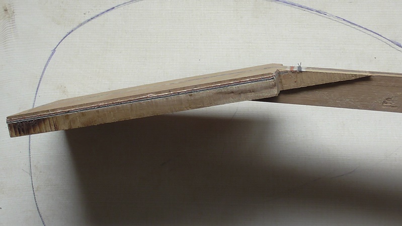

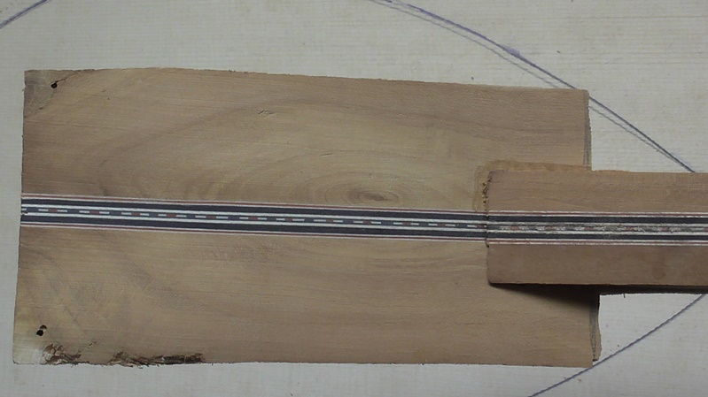

Στή συνέχεια ἀσχολήθηκα μέ τό καράβολο . Αύτό τό κατασκεύασα ἀπό μία φέτα ξύλου μουριᾶς , τήν ὁποία , ἀφοῦ τήν ἔκοψα κατά μῆκος στή μέση , παρενέβαλα διακοσμητικό κορδονάκι καί καπλαμάδες , ὥστε νά γίνη σάν τό μάνικο . Σκοπός μου εἶναι , ὅταν προσαρμοσθοῦν τά δύο , μάνικο μέ καράβολο , νά δείχνουν συνέχεια τό ἕνα τοῦ ἄλλου :
Τό κακό ἦταν ὅτι τό καράβολο ἔγινε λεπτό , 10 χιλ. Ἔτσι ἀναγκάστηκα νά κολλήσω στό ἐμπρός μέρος καί ἄλλες φέτες , ὥστε ἔγινε τό πάχος του τελικά 17 χιλ. Ἄν εἶναι πολύ χοντρό , θά ἀφαιρέσω πάχος ἀπ' τό κάτω ( πίσω ) μέρος του .
Παρακάτω ἡ προσαρμογή του στό μάνικο :
Ἀφοῦ εὐθυγράμμισα τό μάνικο μέ τό καράβολο , γιά νά μήν φύγουν ἀπό τήν εὐθεία κατά τήν κόλληση , στερέωσα τό καράβολο στό μάνικο μέ δύο καρφάκια , ἀφοῦ προτρύπησα :

 " Τό καράβολο μέ τό μάνικο ὅπως εἶναι τώρα ἀφοῦ κολλήθηκαν ἀπ' τό πλάϊ :
Τώρα ἡ ἀπόσταση : ἔνωση μάνικου - σκάφους μέ τήν κορυφή τῆς γωνίας μάνικου - καράβολου εἶναι 44,4 ἑκ. ( συμπεριέλαβα καί τό πάχος τοῦ ἄνω καβαλλάρη ) "
