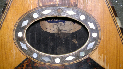

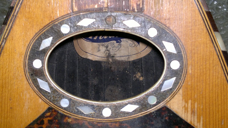

Πατρίδα,
αν κατάλαβα καλά εννοείς τέτοια τρύπα και ροζέτα;

« Απάντηση #3 στις: Δεκεμβρίου 21, 2011, 04:21:22 μμ »
Τριανταφυλλε,τετοιες και χειροτερες εννοω ,πεταλουδες και γενικα πιο περιποκα σχηματα.αυτη ειναι σχετικα ευκολη,δεν εχει απο τη μεσα πλευρα της ξυλο απ το καπακι που λεγαμε πριν,οτι περισευε μεσα απ τη ροζετα το εκοψε και εβαλε το ασπρο πλαστικο.
@Πανος,εχεις δικιο σε υπολογιστη γινονται ευκολα.εκτυπωνεις,κολλημα σε χοντρο χαρτονι ή κοντρα πλακε και σου μενει και το πατρον.αλλα αυτος ο μαγκας που εκανε το μπουζουκι που παρεθεσε ο συγχωριανος μου ,πως τις εκανε τις πατουρες για το διπλο μαυρο φιλετο εξω απ την ροζετα??
εντιτ:to πιο λογικο ειναι να τα εχει κολλησει απο πριν στη ροζετα και να εχει παρει αποτυπωμα απο τη ροζετα ετοιμη....
παρελειψα να αναφερω οτι δεν εχω στο νου μου ετοιμες ροζετες οπου τα πραματα ειναι ευκολα.μιλαω για ανοιγμα τρυπας και σκαψιμο του καπακιου περιμετρικα,σε οβαλ η αλλο σχημα με σκοπο την τοποθετηση ξεχωριστων φιλετων η καπλαμα η πλαστικου η οτιδηποτε χρησιμοποιηθει για την κατασκευη της ροζετας!

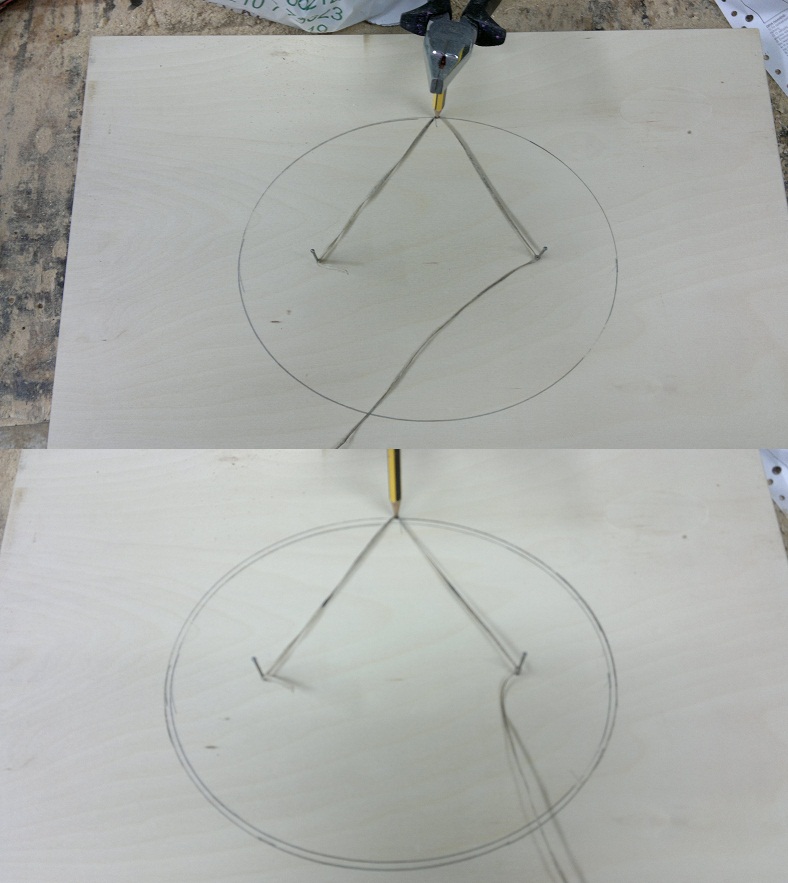

Πατρίδα,
ως έλλειψη ορίζεται στα μαθηματικά το σχήμα που κάθε σημείο του απέχει το σταθερό άθροισμα των αποστάσεων από δύο σταθερά σημεία.
Πρακτικώς αυτό γίνεται καρφώνοντας δύο καρφιά και ενώνοντάς τα με μια πιο μεγάλη κλωστή. Αν τεντώσουμε την κλωστή, ακουμπήσουμε τη μύτη του μολυβιού επάνω της και αρχίσουμε να γράφουμε κάνουμε μια έλλειψη. Κρατώντας τα ίδια σημεία ως κέντρα και μεγαλώνοντας το μέγεθος της κλωστής "περιγράφουμε" μια έλλειψη γύρω απ' την προηγούμενη. Το πόσο πλατιά ή στενή θα είναι η έλλειψη εξαρτάται και από την απόσταση των κέντρων αλλά και από το μέγεθος της κλωστής.
Η παρακάτω εικόνα νομίζω είναι κατατοπιστική:

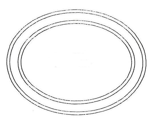

Οτιδήποτε και να κάνεις από αυτά που λές φίλε μου, πρέπει πρώτα να το σχεδιάσεις έστω και με το χέρι.
Ενας ποιο εύκολος τρόπος να σου βγούνε συμμετρικά είναι να χρησιμοποιήσεις μιλιτρέ χαρτί για να βγάλεις
τα πατρόν.Φυσικά θέλει υπομονή και βασικές γνώσεις σχεδίου
Φανταζομε εννοείς κάτι τέτοιο ή και ποιο πολύπλοκο

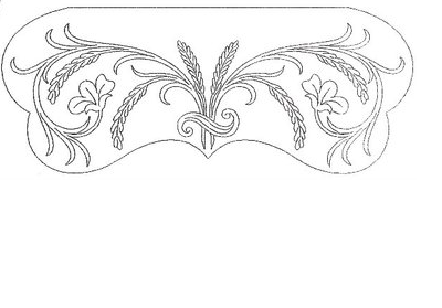

Καλημέρα
Σόρρυ λάθος σχέδιο ανέβασα πρίν , είναι για φιγούρα στο καπάκι
Θα βάλω εδώ τις ροζέτες
