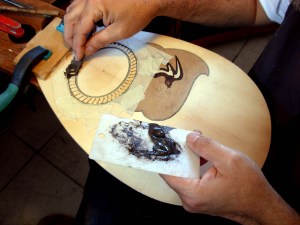

για αυτη την φωτο μιλαω

Αποστόλη έχω φτιάξει στόκο με σκόνη ξύλου και ξυλόκολλα PVA, Titebond, εποξεική και κυανοακρυλική.
1. Με PVA ο στόκος στο τρίψιμο όταν ξεσταθεί γίνεται σαν τσίχλα και κολλάει.
2. Με Titebond η συμπεριφορά στο τρίψιμο είναι αρκετά καλή
3. Με εποξεική τρίβεται πολύ δύσκολα.
4. Με κυανοακρυλική, είδικά για αυτό που δείχνεις στην φωτό νομίζω ότι είναι η ιδανική λύση. Στεγνώνει πολύ γρήγορα και τρίβεται πολύ καλά. Η διαδικασία είναι γεμίζω το κενό με σκόνη την πιέζω καλά και ρίχνω από πάνω την κόλλα για να ποτίσει την σκόνη.
