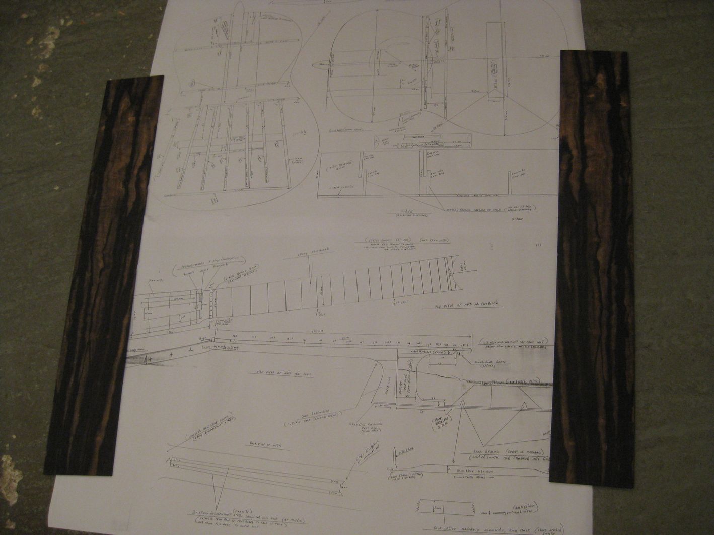

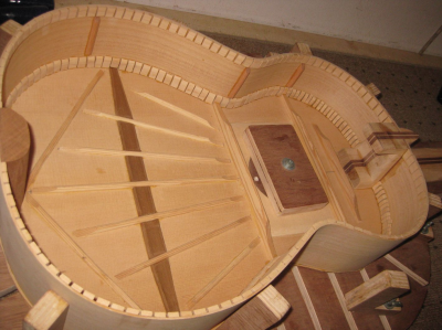

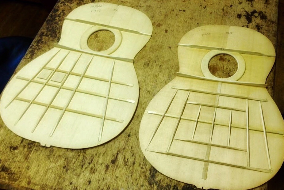

χαλαλι σου το ξυλο! ειναι στρογγυλο πλεον , λευκο, κ λεγεται οξυα.
ειναι απο μια τσουγρανα, το στυλιαρι που εσπασε...
ναι σακουραι ειναι, η κιθαρα που αντεγραψα (το ειχα ανεβασει κ στο φορουμ) ειναι αυτη που δειχνεις, την οποια την εχω ανα καιρους κ οποτε επιστρεφει ο υιος απο σαλλλλονικη .
το βαζει προφανως στα ελατινα και στα κεδρινα ακολουθει την (πιο διαδεδομενη) πανω εκδοχη.
τα παντς τα εχει σε διαφορετικες θεσεις , ειναι τετραγωνα, και επισης αυτα μαλλον δεν ειναι του σακουραΙ αλλα καποιου εργαστηριο που κανει καπακια σακουραϊ  .
επισης εχω σακουραϊ το αρχικο (πετυχημενο) σχεδιο, το αλλο το εχω σε κοντραπλακε λεπτο (ετσι τα φυλαω πλεον)

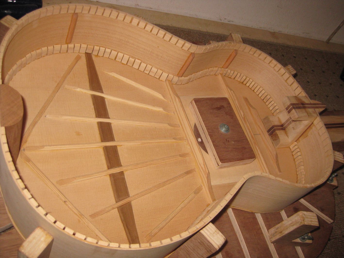

Γρηγορη η κιθαρα σου με καμαρωμα lattice τελείωσε η έχω χάσει επεισοδια?είχες ένα πολύ προσεκτικο άψογο καμαρωμα ..
Απ: Φωτογραφίες και Βίντεο από Εργαστήρια : Ιανουάριος 2020
« Απάντηση #48 στις: Ιανουαρίου 13, 2020, 03:11:51 μμ »
Όχι φίλε μου δεν τελείωσε Γτ λείπω από το σπίτι λόγω ναυτικού επαγγέλματος.. είναι έτοιμο το σκάφος έτοιμη η ταστιερα να κολλήσει στο μπράτσο να διαμορφωθεί και τέλος.. Στο παρά τέταρτο είναι αλλά θα αργήσει ακόμη..

Αυτό είναι αυθεντικό sakurai.. πολύ εντύπωση μου κάνει το κεντρικό καμάρι..
« Απάντηση #50 στις: Ιανουαρίου 13, 2020, 08:27:53 μμ »
εχω το αριστερα, εχω και κονο (δεξια) με μικρη παραλλαγη (δασκαλος του σακουραϊ)
τι σου κανει εντυπωση;
« Απάντηση #51 στις: Ιανουαρίου 13, 2020, 08:50:20 μμ »
Το αριστερά το θέλω θα το πάρω μαζί με τις σκληθρες που έχουν μείνει από τα ξύλα!χαχαχα..Το δεξί πολύ μπελαλιδικο.
Μου κάνει εντύπωση που είναι πιο κοντό στην μέση πάρα στις άκρες.. Ενώ συνήθως ένα κεντρικό καμάρι στις άκρες είναι πιο λεπτό..

Δεν το χρειάζεσαι Ε??χαχαχα..( ωραία πλαϊνά.. όλο εκπλήξεις είσαι.. )θα φέρω ακουαρελα και χαρακες να το ξεσήκωσω το καμάρωμα...
« Απάντηση #56 στις: Ιανουαρίου 15, 2020, 07:31:40 μμ »
ρε γρηγορη σιγα μη φερεις κ τους ραπιτογραφους... ;D
μια φωτοτυπια αν οντως το θες να σου βγαλω...

Ομορφη ! Μ΄αρέσει !  Αν δεν κάνω λάθος αυτή πρέπει να είναι η "ασπρούλα" που ήθελες να την τελειώσεις με το γουαϊτ κριστμας .
Να ρωτήσω .
Το ξύλο για το μανίκι , οι κόντρες ήρθαν στο εργαστήριό σου έτσι ωραία
με τις επιφάνειές τους απόλυτα επίπεδες και με τις ακμές τους ακριβώς ορθογώνιες ;
dead flat and square ? που λεν και στα χωριά μας   ;)
.....  ή .....  τα φέρνεις εσύ στις διαστάσεις που θέλεις να έχουν ;
« Απάντηση #58 στις: Ιανουαρίου 15, 2020, 11:41:43 μμ »
Τά θέλω τα γιαπωνέζικα..και του σαμουράι και του κονο.. αν στο σχέδιο αναγράφει διαστάσεις μην κάνεις τπτ..θα το βγάλω φωτο..και με τις μετρήσεις θα το μεταφέρω στο καπάκι.. Κάπου το 2021...Φλεβάρη πρώτα ο Θεός..

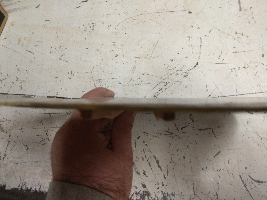

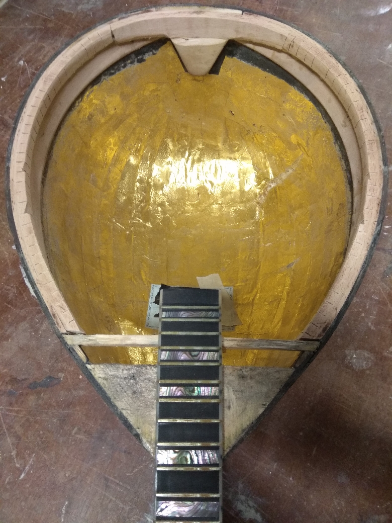

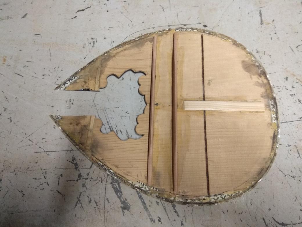

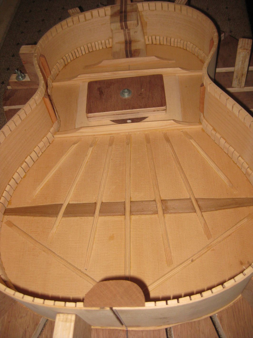

Πριν μερικές μέρες τελείωσα την επισκευή του τετράχορδου........το παρουσιάζω σήμερα γιατί ήθελα να δω την συμπεριφορά του!
Τα στάδια ήταν τα εξής:
Κολλήθηκε η πατούρα , και ενίσχυσα και το σημείο της κολάτζας γιατι λύγιζε και δεν το εμπιστευόμουν.
Σε μια προσπάθεια να επαναφέρω το καπάκι έβαλα καινούρια καμάρια και  γλώσσα(ραφή) .......... πριν μπουν καμάρια και ραφή , έκανα ένα κάθετο κάψιμο στο καπάκι(4ο καμάρι)  και όντως απο κοιλιά έγινε η επιθυμητή καμπούρα!Δεν ξέρω την διάρκεια ....
Στην φωτογραφία τα καμάρια δεν είναι πλήρως  διαμορφωμένα έχουν 15χιλ ύψος ,  στη συνέχεια με δοκιμές τα κατέβασα στα 12χιλ.
Επειδή με όλες αυτές τις ενισχύσεις άλλαξε το περίγραμμα του σκάφους (αλλού περίσσευε το καπάκι κι αλλού περίσσευε το σκάφος), τα καμάρια μπήκαν με πίεση(κουμπωτά) στην πατούρα  και έτσι κατάφερα και τα ταίριαξα αρκετα ικανοποιητικά!
Την "τεχνική" αυτή την έχει αναφέρει ο κ.Σπουρδαλάκης και την έχω δει κι απο άλλον οργανοποιό σε βιντεάκι στο youtube.
 Αυτό τον τρόπο έχω εφαρμόσει και στο τρίχορδο που έχω παρουσιάσει.http://www.luthier.gr/index.php?topic=3696.0
 πριν κολληθεί το καπάκι και μετρώντας το ύψος του καβαλάρη , είδα ότι το ύψος του έβγαινε λιγότερο απο 10χιλ και θεώρησα "σωστό" να χαμηλώσω λίγο το χείλος του σκάφους , στην χορδιέρα πρώτα και μετά χαμήλωσα και το χείλος δεξιά -αριστερά ακολουθώντας την καμπύλη του καπακιού.Τώρα το ύψος του καβαλάρη είναι 11χιλ.
Πριν είχαν βάλει προσθήκη στην χορδιέρα γύρω στα τέσσερα χιλιοστά.
Το μάνικο ήταν άψογο, λεπτοκαμομένο πραγματικά το ζήλεψα, με το κούρδισμα ήρθε ακριβώς......κι έχει επικάλυψη με σελουλόιντ.
Να τονίσω και πάλι, ότι αυτό που μου έκανε πραγματικά εντύπωση στο συγκεκριμένο σκάφος , ήταν ότι το χείλος του ήταν απιστευτα ελαστικό!!
Και ο ήχος του https://www.youtube.com/watch?v=ocJDmzjkKdQ
............Θέλει ένα φρεσκάρισμα στην βαφή , αλλά  ας το δει όμως  πρώτα ο φίλος, αν του αρέσει το αποτέλεσμα φυσικά κι ότι αποφασίσει!!
