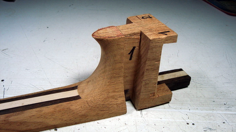

η "ασπρούλα"
έτσι ωραία με τις επιφάνειές τους απόλυτα επίπεδες
η σουηδεζα...  ;D
ιωσηφ ειχα πει και παλαιοτερα οτι το μπρατσο ηταν του μελους κατεχος απο πατρα, και μου το εδωσε να το τελειωσω. οπως μου εδωσε κ τη ξυλεια (κυπαρισσι) ΑΑΑ σε μεγαλο κοομματι , και τα εκοψα-τεμαχισα παλαιοτερα στον κωστα, και κατοπι τα διαμορφωσα αναλογα (σε παχη-μηκη κλπ).
το μανικι ηταν ενα πολυ μεγαλο σε μηκος αλλα και σε παχος, που του ειχε βαλει ειδη τις κοντρες (εγω δεν βαζω, αλλα ουτε κ σ αυτο θα εβαζα...), το τεμαχισα, εφτιαξα τακουνι με τα κομματακια (3 κομματια), εκοψα φαλτσο το κεφαλι, το διαμορφωσα (τρυπες κλπ)  και μετα η πολλη δουλεια για εμενα ηταν να κατεβασω το παχος που ηταν στα 2.5-3 εκ.

...  η πολλη δουλεια για εμενα ηταν να κατεβασω το παχος που ηταν στα 2.5-3 εκ. ...
Ευχαριστώ Στέλιο ! κι εγώ παιδεύομαι στο κατέβασμα ...
Επιβεβαίωσες αυτό που σκεφτόμουν ...  πολλή δουλειά το κατέβασμα ...  " τη ψηλή να τη κοντύνεις " που έλεγε και η Βλαχοπούλου στη ταινία με τη μοδίστρα   ;)

εμενα μ εχει σωσει μια καλη ρασπα , κανω μια γραμμη απο δω-μια απο κει, και κατεβαζω αφου αφησω μισο χιλ  παραπανω, τσεκαρω με μικρο χαρακακι (απο κεφαλη ως τακουνι) και 2ο σταδιο διαμορφωνω με χοντρο γυαλοχαρτο μεγαλο κομματι κ κανοντας κυκλικες κινησεις καθετα τραβοντας προς τα κατω (να σχηματιστη η σωστη καμπυλη)
το 2 σταδιο, αφου κολληθει η τοστιερα  ;D
