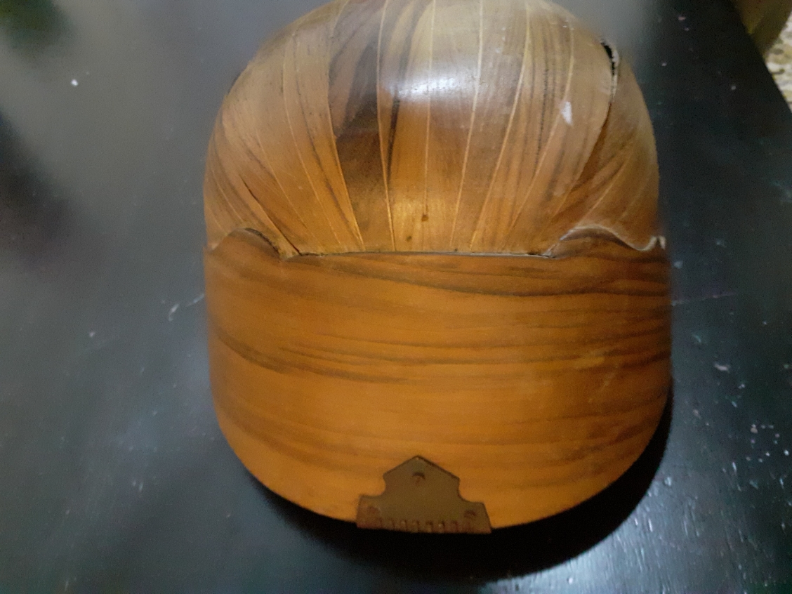

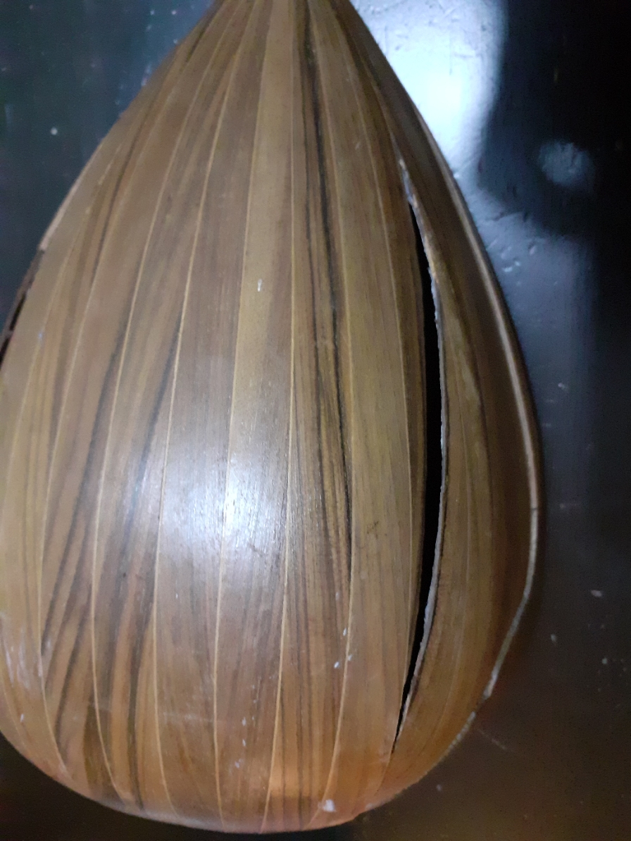

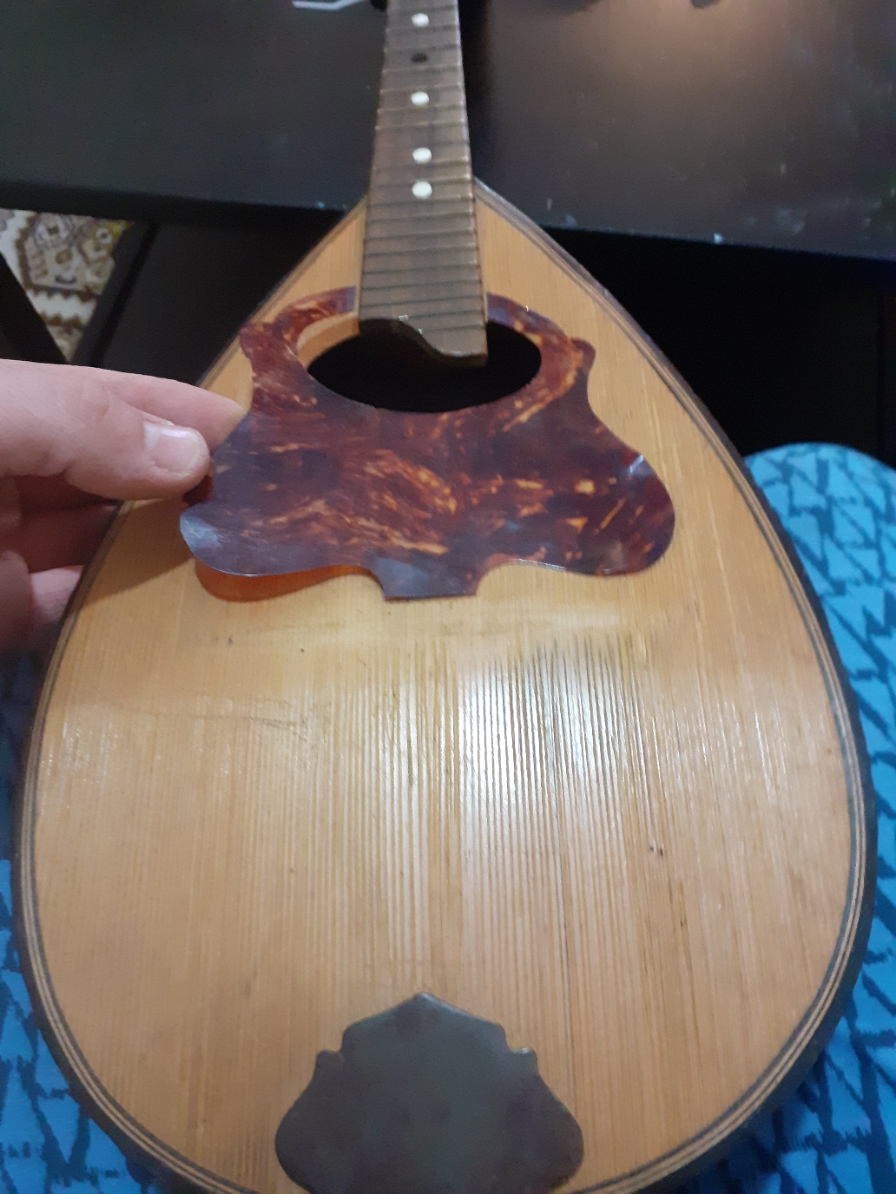

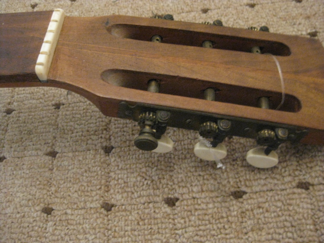

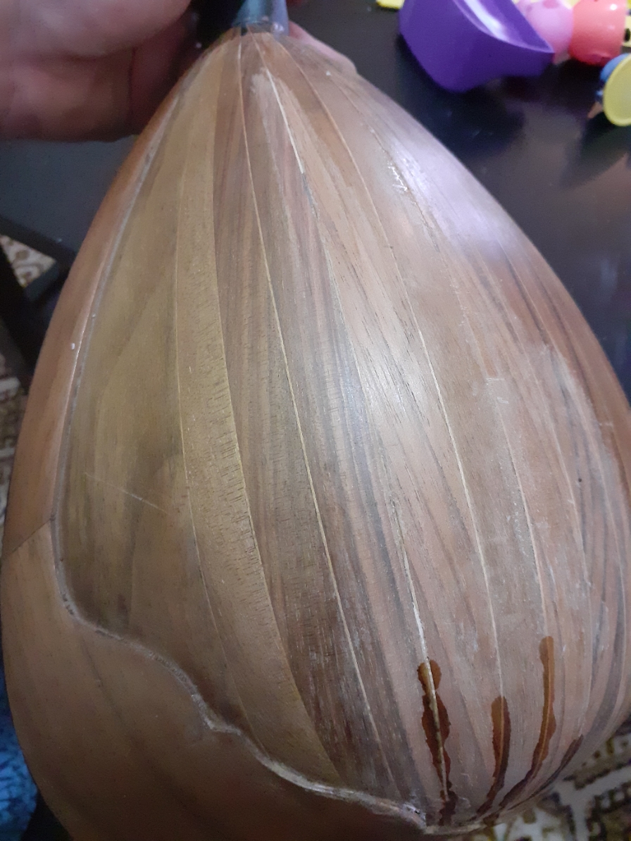

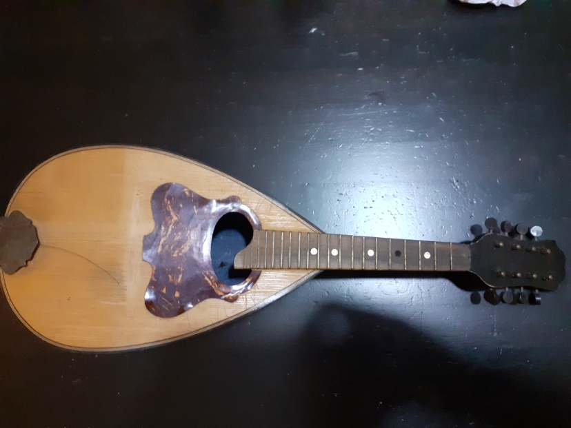

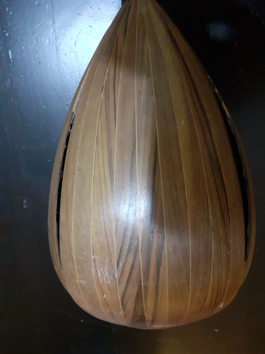

Βρήκα ένα μαντολίνο σε κακή κατάσταση και  λεω να το επισκευασω
Προσπαθώ να φέρω τις δουγιες στην θέση τους έτσι όπως είναι το όργανο, αλλά επειδή έχει μηνει προφανώς  πολύ καιρό έτσι,  έχουν ψιλό σκευρωσει και δεν εφαπτουν καλά,
Από την άλλη λέω να βγάλω το καπάκι και να το κάνω γενικη επισκευη..... Αλλά φοβαμε μήπως δεν καταφέρω να το βγάλω χωρίς σπασίματα
αλλά από την αλλη θέλω να το ακούσω και έτσι όπως ήταν ο ήχος του....  κρίμα δεν είναι να βγάλω το καπάκι??
Θα ήθελα την γνώμη σας αν είναι ευκολο

Κατασκευαστή δεν γράφει μέσα.....

εγω που ειχα επισκευασει 2 τετοια, στο ενα το καπακι το πεταξα σιγουρα (ειχε κ τσακιση) στο αλλο δεν θυμαμαι...
Απ: Φωτογραφίες και Βίντεο από Εργαστήρια : Ιανουάριος 2020
« Απάντηση #6 στις: Ιανουαρίου 03, 2020, 08:08:39 πμ »

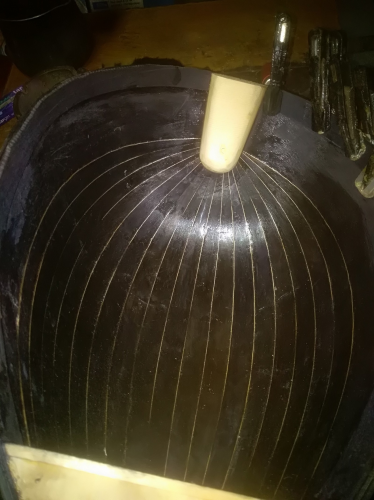

Αν δεν έχει θέμα δλδ σπάσιμο μή βγάλεις καπάκι πρόσεχε τα καμάρια από κάτω μην ειναι ξεκολημένα, εμένα έλειπε και ένα
Επισκεύασε τις ντούγιες μία μία
Μου έχει τύχει να κολλάω μία και να ξεκολλάνε άλλες δύο, η ζωική κόλλα μετά από 90 χρόνια σχιζόταν σαν χαρτί οπότε τις κόλλησα σχεδόν όλες (tide Bond)
Τα σχισίματα στο καράολο δεν ειναι κάτι προσπάθησε να τα επισκευάσεις, με το μαλακό ειναι πεύκο βαμμένο όλο το μπράτσο
Αν θυμηθώ κάτι τα λέμε,καλή επισκευή

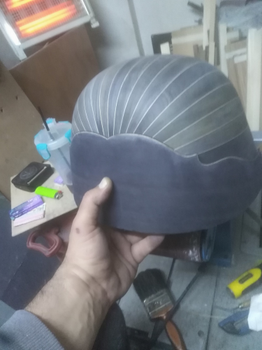

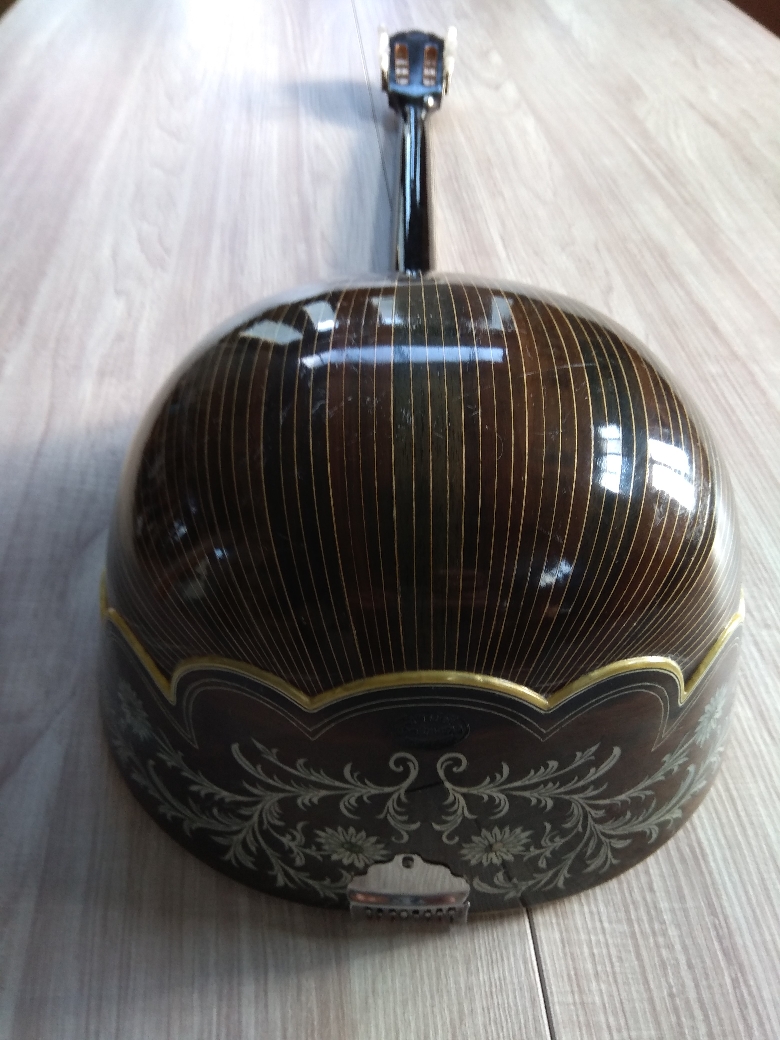

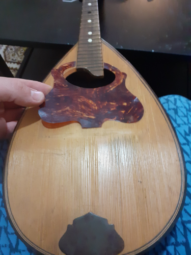

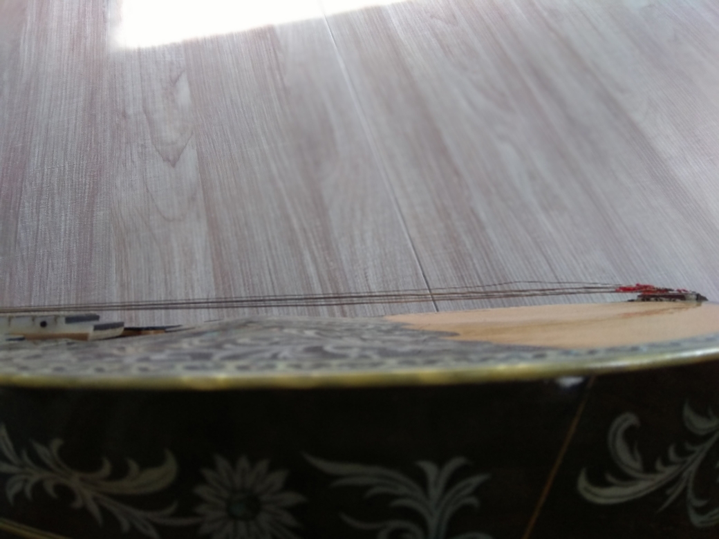

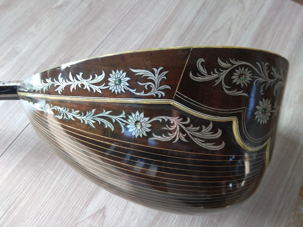

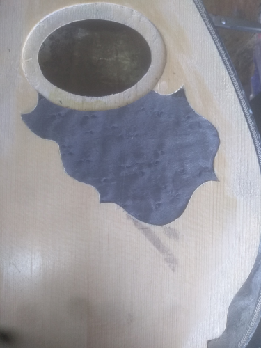

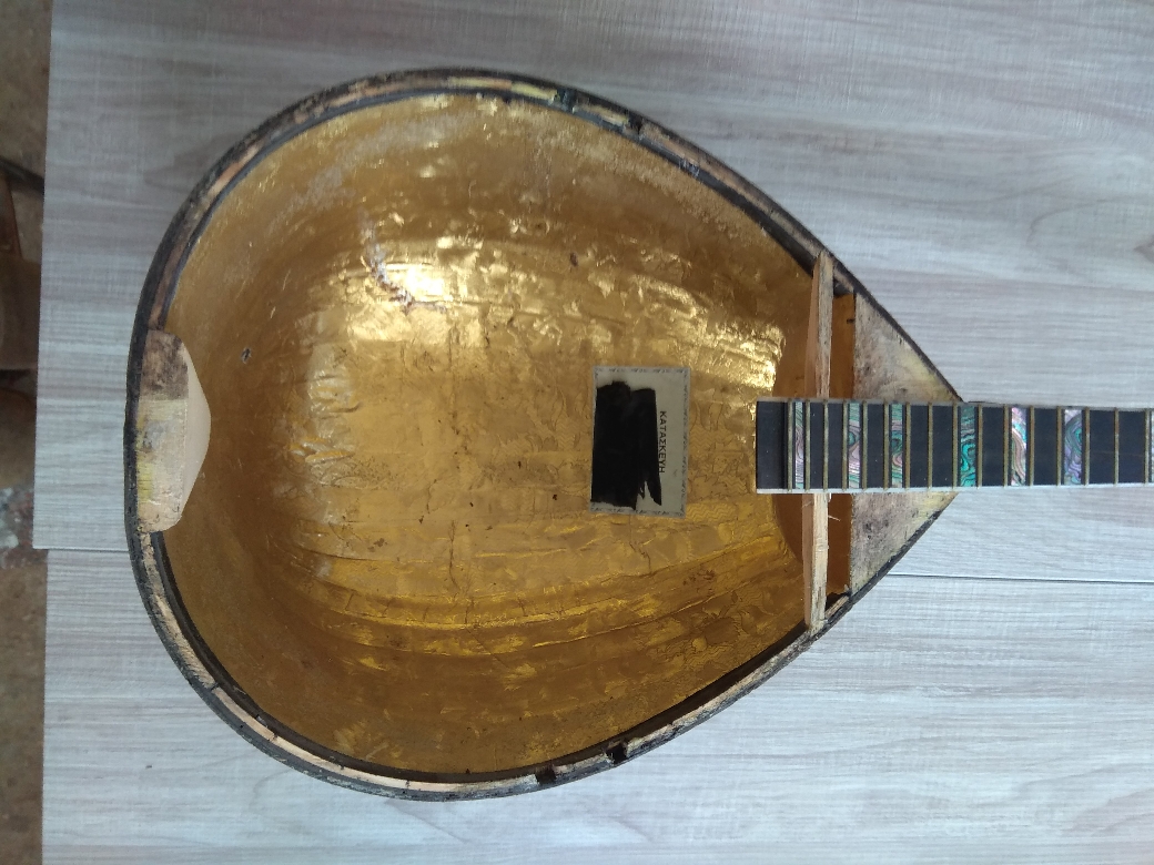

Πρόσφατα μου έφερε κάποιος φίλος ένα τετράχορδο με βουλιαγμενο καπάκι!
Το είχε πάει στον κατασκευαστή που το είχε φτιάξει και του είπε ότι δεν φτιάχνεται καλύτερα να φτιάξει καινούργιο!
Δύο πράγματα μου έκαναν εντύπωση:

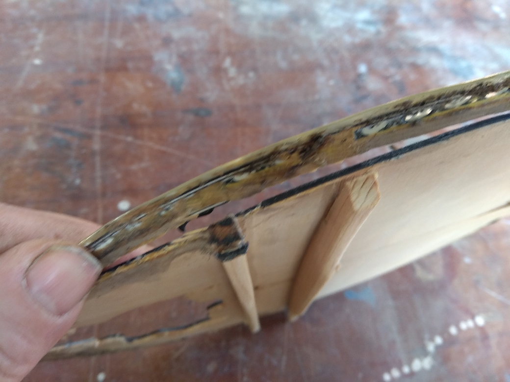

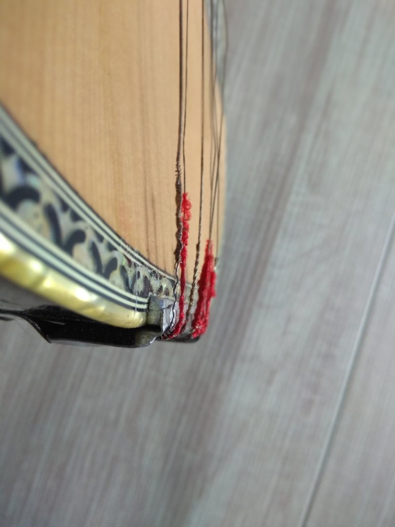

Η ασυμμετρία που έχει για ακριβό σχετικά όργανο.... μέτρησα 6χιλ διαφορά η μία πλευρά απ'την άλλη! Στην παρακάτω φωτογραφία φαίνεται έντονα!
Και το δεύτερο που μου έκανε εντύπωση όταν ξεκολλησα το καπάκι ήταν η ανύπαρκτη ενίσχυση που έχει στο χείλος του σκάφους, γιατί ακουμπώντας το (δεν το πίεζα) λύγιζε!

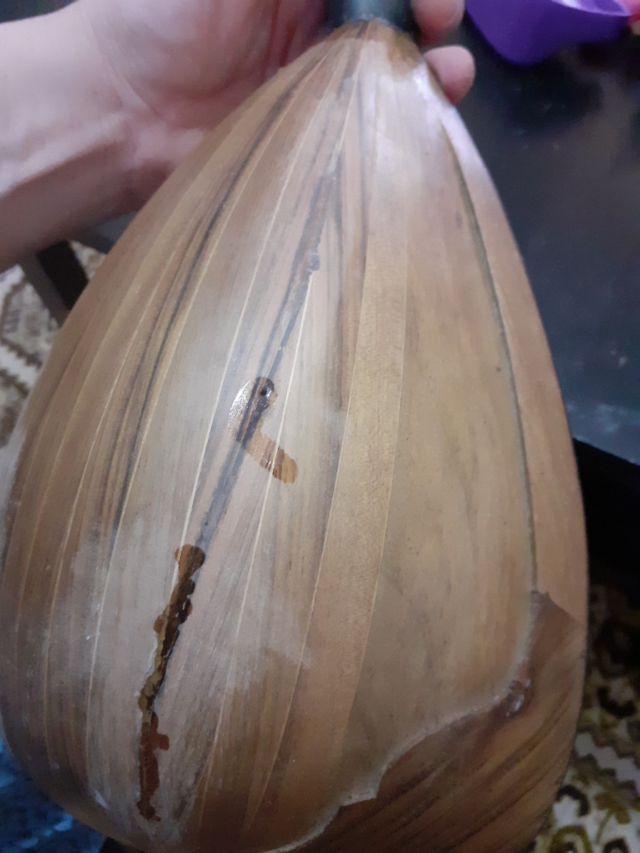

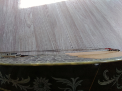

« Απάντηση #10 στις: Ιανουαρίου 03, 2020, 11:22:17 μμ »
Καλησπέρα.
Εγώ βλέπω πως έχει σηκωθεί η κολάντζα στο μέρος της χορδιέρας....!!!
Τώρα....ή κάθισε το καπάκι και παρέσυρε την κολάντζα, ή το αντίθετο κατά την γνώμη μου.
Τι πάχος έχει το καπάκι;
Το βλέπεις να είναι μαλακό;
Το σκάφος είναι γερό;
Καλή συνέχεια εύχομαι....!!!

« Απάντηση #11 στις: Ιανουαρίου 04, 2020, 12:19:52 μμ »
quote author=Γιώργος Κατσίγιαννης link=topic=3895.msg71031#msg71031 date=1578086537]
Καλησπέρα.
[/quote]

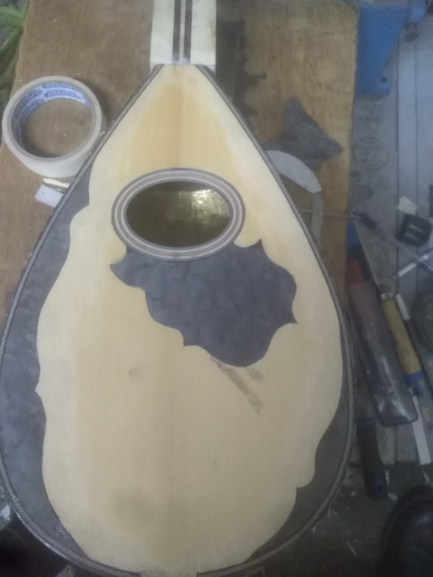

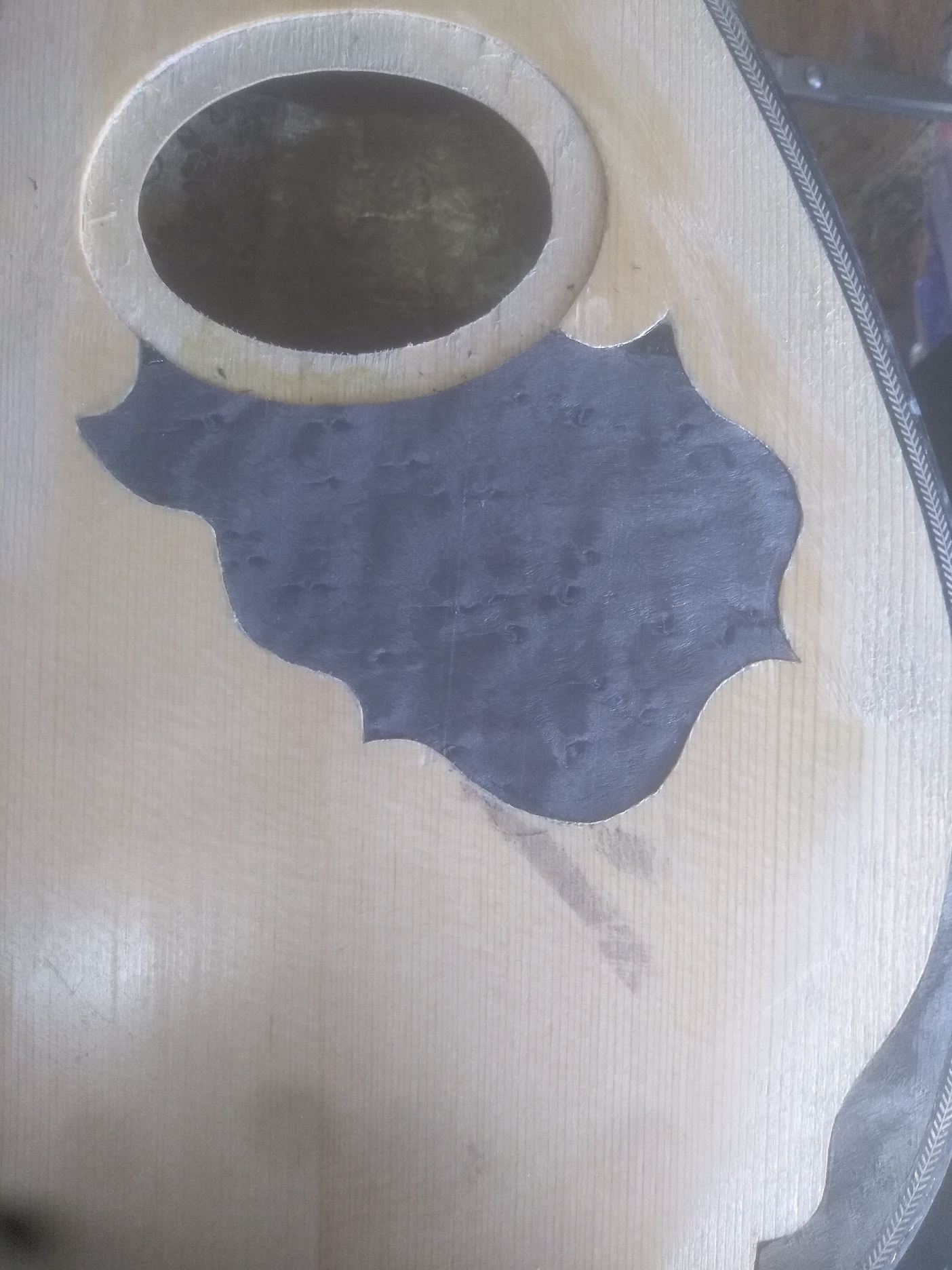

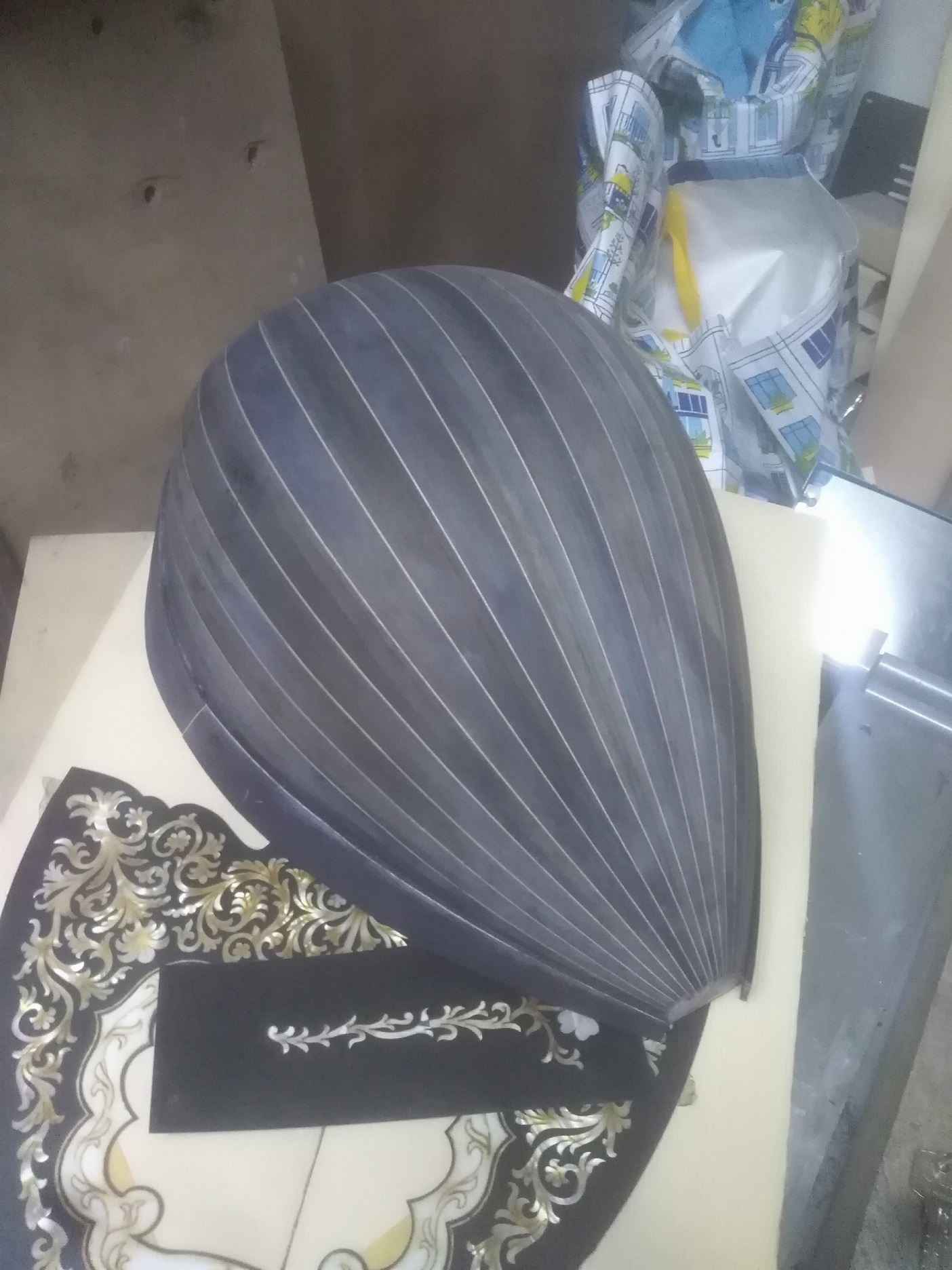

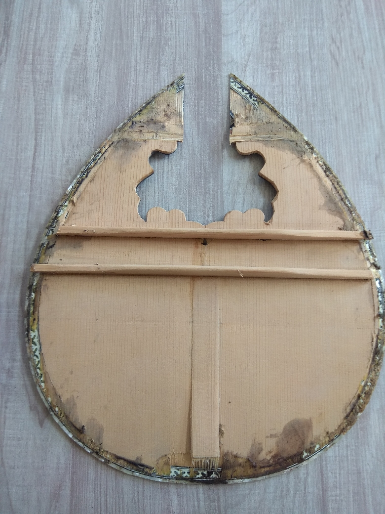

Στο πρώτο τετράχορδο που είχα φτιάξει, το καπάκι σε σύντομο χρονικό διάστημα βούλιαξε.
Είχα ρωτήσει τότε τον Βαγγέλη (Vagges2010)  και μου απάντησε ότι :  αν το χείλος του σκάφους είναι "αδύνατο" η πίεση των χορδών στον καβαλάρη , πιέζει προς τα έξω το χείλος του σκάφους με αποτέλεσμα να βουλιάζει το καπάκι παρασύροντας και το σημείο της χορδιερας.....και ο μπροστινός τάκος "σηκώνεται"!! ....... αυτό που λες και σύ δηλαδή!! :)
Ο Βαγγέλης το χείλος το κάνει άκαμπτο.
Η εσωτερική ενίσχυση που βάζει είναι  όπως το παραπετι και καταλήγει φυσικά μέχρι τον πίσω τάκο.
Αυτόν τον τρόπο έχω υιοθετήσει σ' όλες τις κατασκευές που έχω κάνει κι έκτοτε δεν έχω κανένα πρόβλημα........ με πάχος στο καπάκι 2,5 χιλ και με καμάρια ύψους 12 Χ 5,5 χιλ πάχος, εν αντιθέσει με του συγκεκριμένου που έχουν ύψος 16 Χ 6 χιλ  και παρόλα αυτά το καπάκι βούλιαξε!!
Βέβαια τα σύνολο των μπουζουκιων  που έχω δει , έχουν την "κλασική" πατούρα και τα μπουζούκια είναι μια χαρά!! Δεν γνωρίζω όμως πως το πετυχαίνουν.....απλά ανέφερα τον τρόπο του Βαγγέλη που όπως είπα χρησιμοποιώ κι εγώ!!   Και θα χρησιμοποιήσω μάλλον και σ' αυτό!!

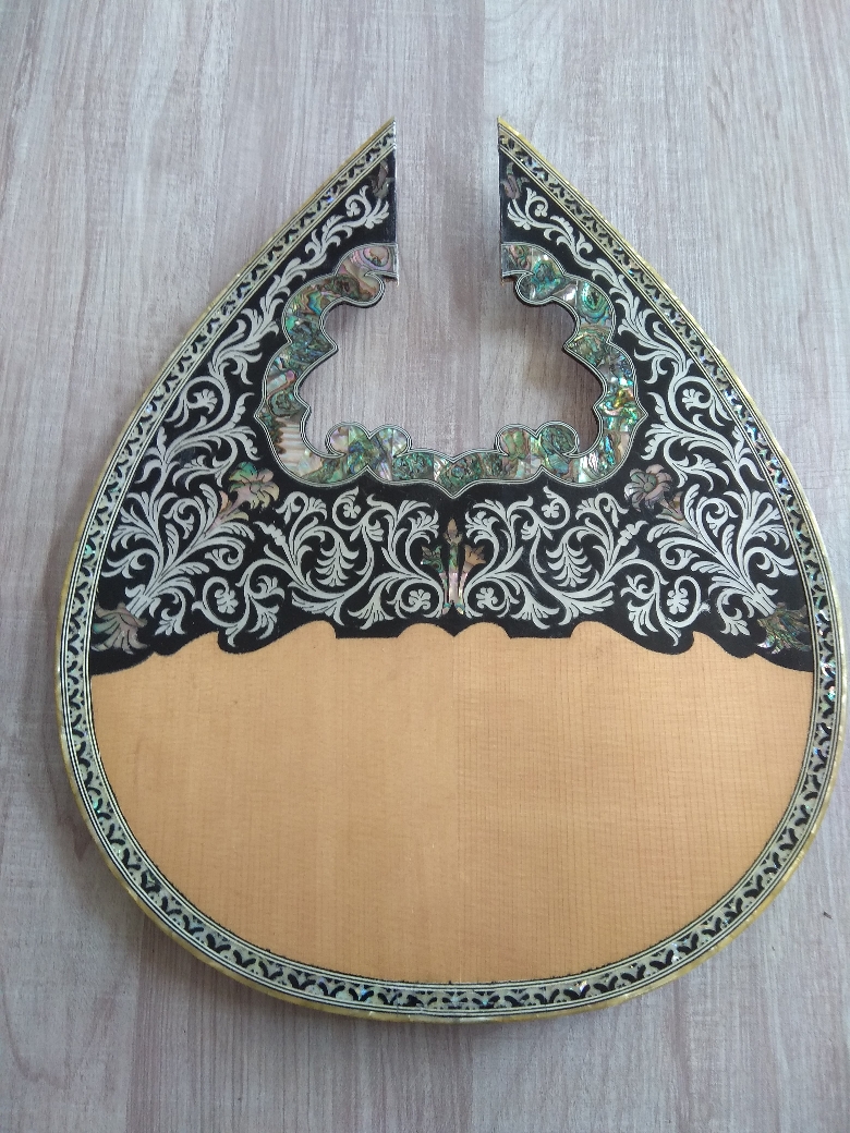

Γιώργη το καπάκι είναι μαλακό και έχει πάχος 2,5 χιλ.
Δεν ξέρω πόσο βοηθάνε  οι φωτογραφίες αλλά αν  μπορεί κάποιος να διακρίνει το καπάκι είχε ανοίξει και περιμετρικά, δεν είχε μείνει ξύλο,.  τα φιλέτα κράταγαν το καπάκι!!
Στην χορδιερα είχανε βάλει προσθήκη σε μια προσπάθεια να το σώσουν!!
Το σκάφος κι αυτό έχει κάποια θέματα πιστεύω διορθωσιμα!!
Αν έχετε κάτι να προτείνετε πολύ ευχαρίστως!! :)
..... συγνώμη για το "σεντόνι"(σεντοναρα) :)

« Απάντηση #12 στις: Ιανουαρίου 04, 2020, 12:25:34 μμ »
...το σκάφος είναι η "κλασσική" βαμμένη καρυδιά, που φοβάσαι να το ακουμπήσεις!
« Απάντηση #13 στις: Ιανουαρίου 04, 2020, 12:36:54 μμ »
....το καπάκι βγήκε ατόφιο, δεν έχει μείνει ξύλο απ'το καπάκι πάνω στο χείλος!  λίγο στον τάκο!

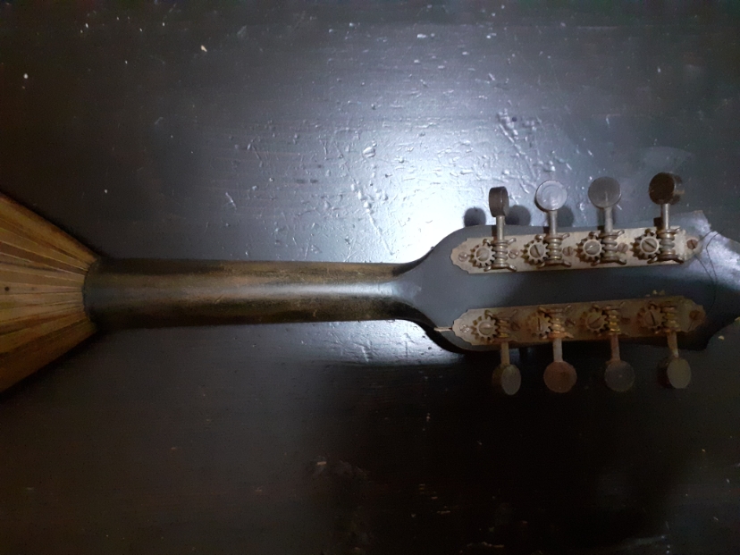

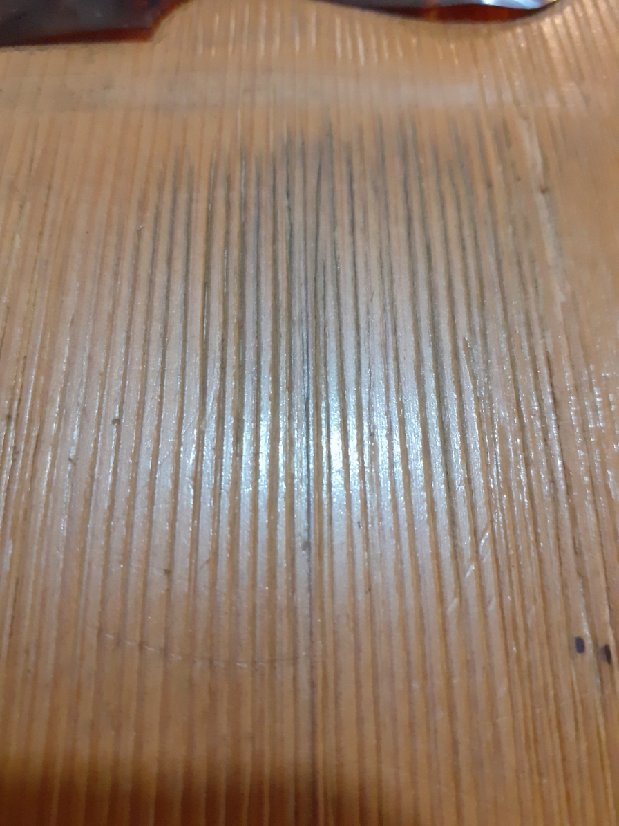

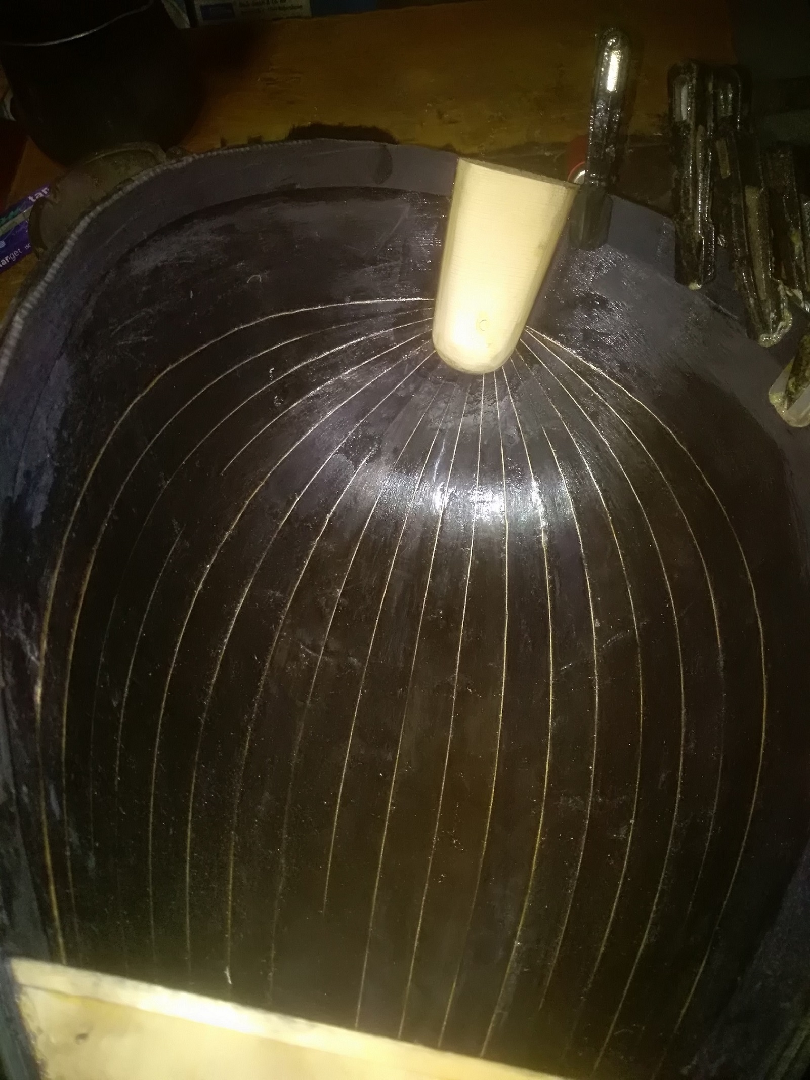

Έγιναν οι κολλήσεις σε σκάφος και Καραολο ολα καλα μέχρι εδώ.
Τώρα σειρα έχει το να κολλήσω την φιγούρα που έχει ξεκολλήσει από το καπάκι.   Είναι πλαστικια.
Με βενζινοκολλα να την κολλησω;;;;
Δε ν είναι ολόκληρη χωμένη μέσα στο καπάκι.  Είναι μισή μέσα μισή έξω....
Ένα ενδιαφέρων που έχει η κατασκευή  είναι ότι το καπάκι έχει κάτι (νυχιες)  λες και το όρμηξε αρκουδα 😀😀😀😀

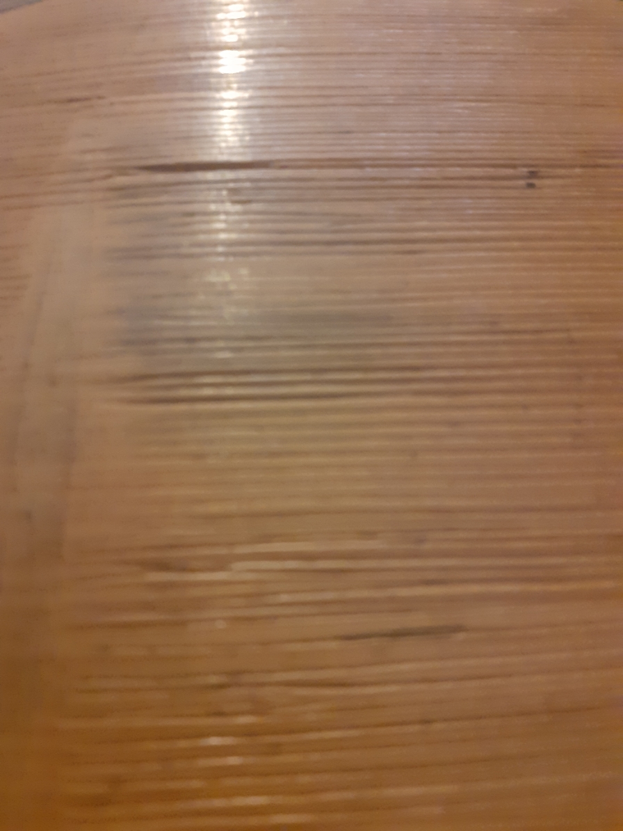

Λέτε να το τρίψω να φύγουν η απλά να ρίξω ένα σιλερ και μετά βερνικη;;;
