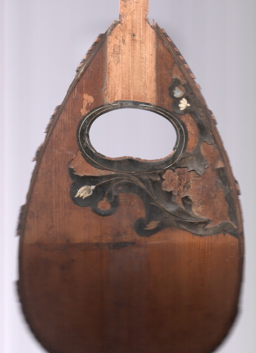

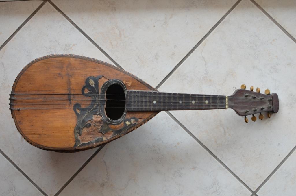

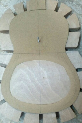

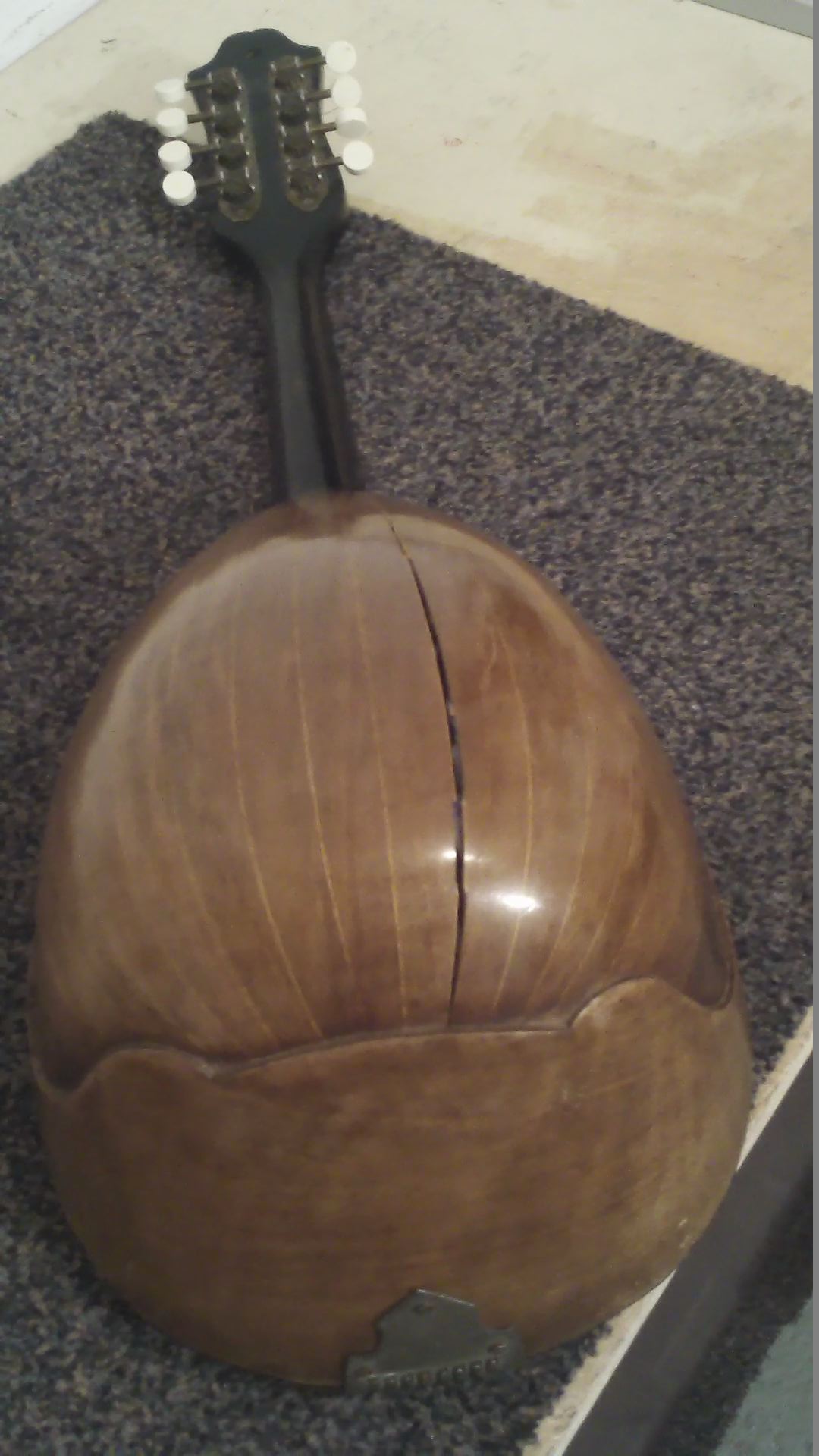

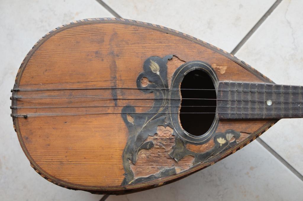

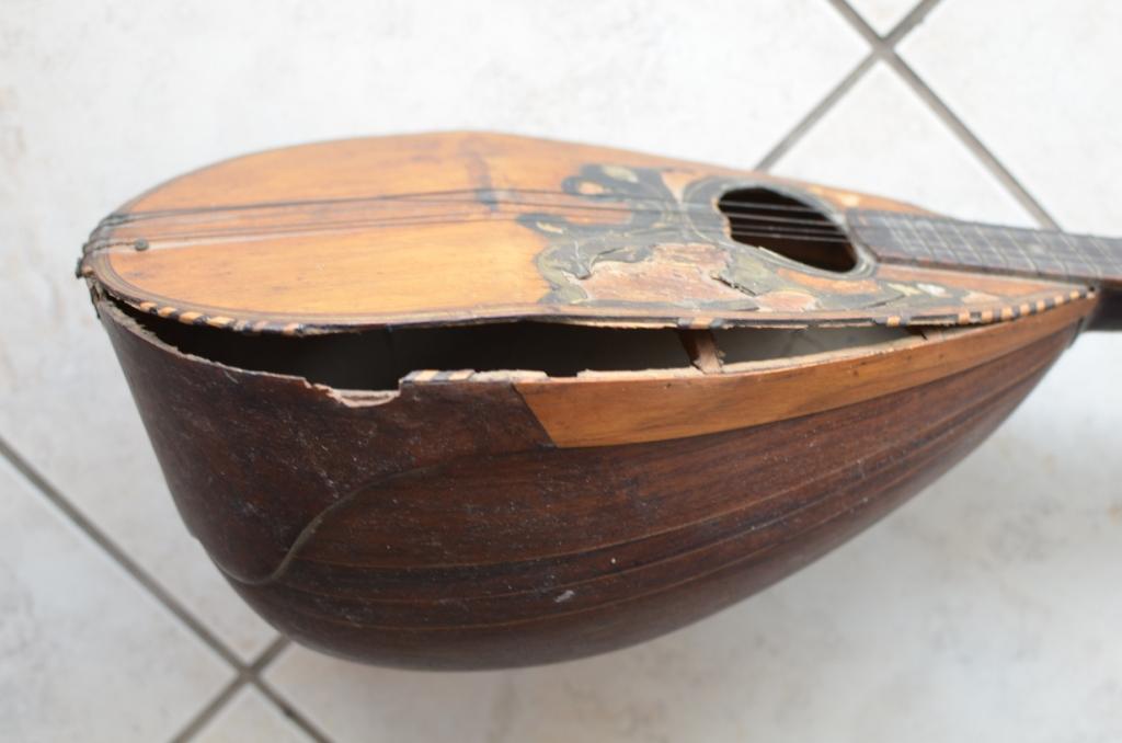

Καλησπέρα μετά απο πολύ καιρό με μια ανακατασκευή μαντολίνου
Ανεβάζω φωτο για να μου πείτε τη γνώμη σας γιατι δεν έχω εμπειρία γι αυτά που θα χρειαστεί να κάνω

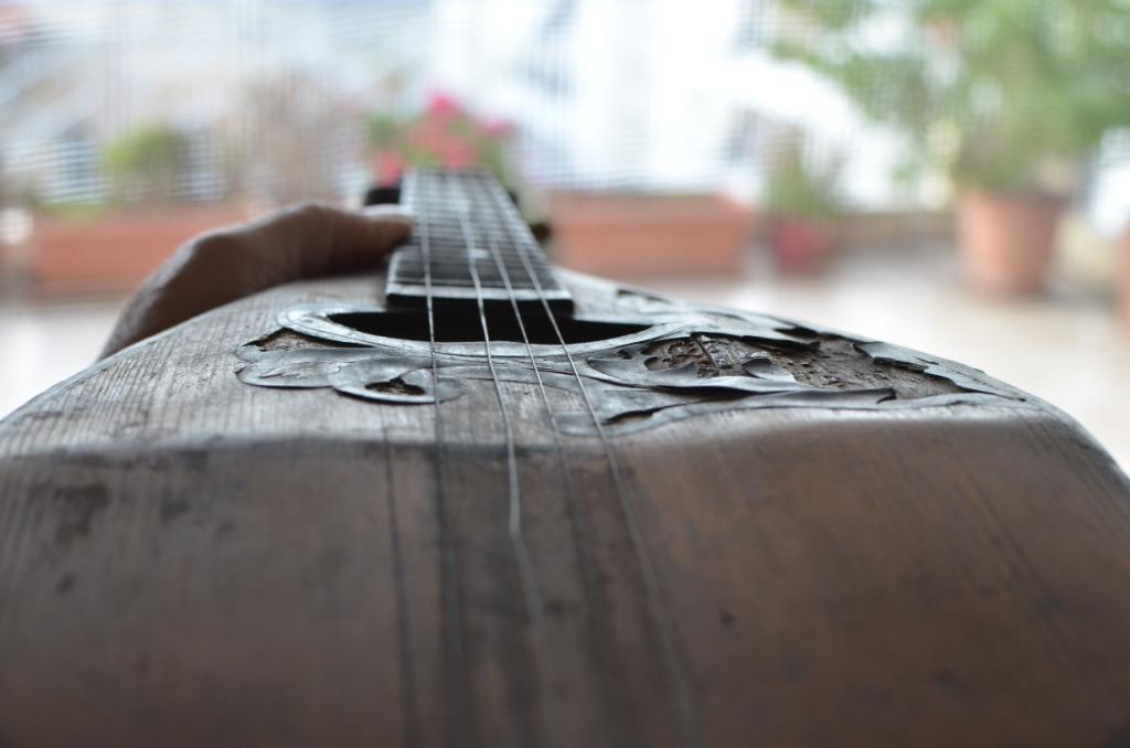

Τσάκιση στο καπάκι

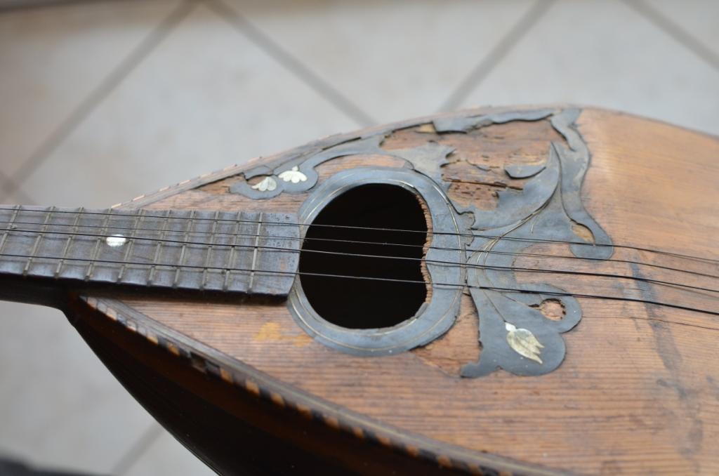

εφαρμογή νέας πενναριάς
τα υπόλοιπα θα τα βρούμε όπως αλλαγή καπακιού και ταστιέρας, κολλήματα στις ντούγιες κλπ, θα χρειαστεί  να φτιάξω και νέο καβαλάρη γιατι ο παλιός δεν υπάρχει
Ευχαριστώ και ΚΑΛΗ ΧΡΟΝΙΑ!

Το καπακι δε σωζεται; καλο το βλεπω.
Και ο νασος μπουζουκοειδές; αυτα ειναι.

Ωραία, δύσκολη και τολμηρή τεχνική πρόκληση για να ξαναγίνει τούτο εδώ μαντολίνο !
Θα το παρακολουθώ με πολύ ενδιαφέρον .
Υπομονή, επιμονή, καλή δύναμη και ΚΑΛΗ ΧΡΟΝΙΑ !
Ανακατασκευή ειναι δεν μετράει
Μετράει μόνο αν φτιάξεις ντούγιες απο την αρχή ;D

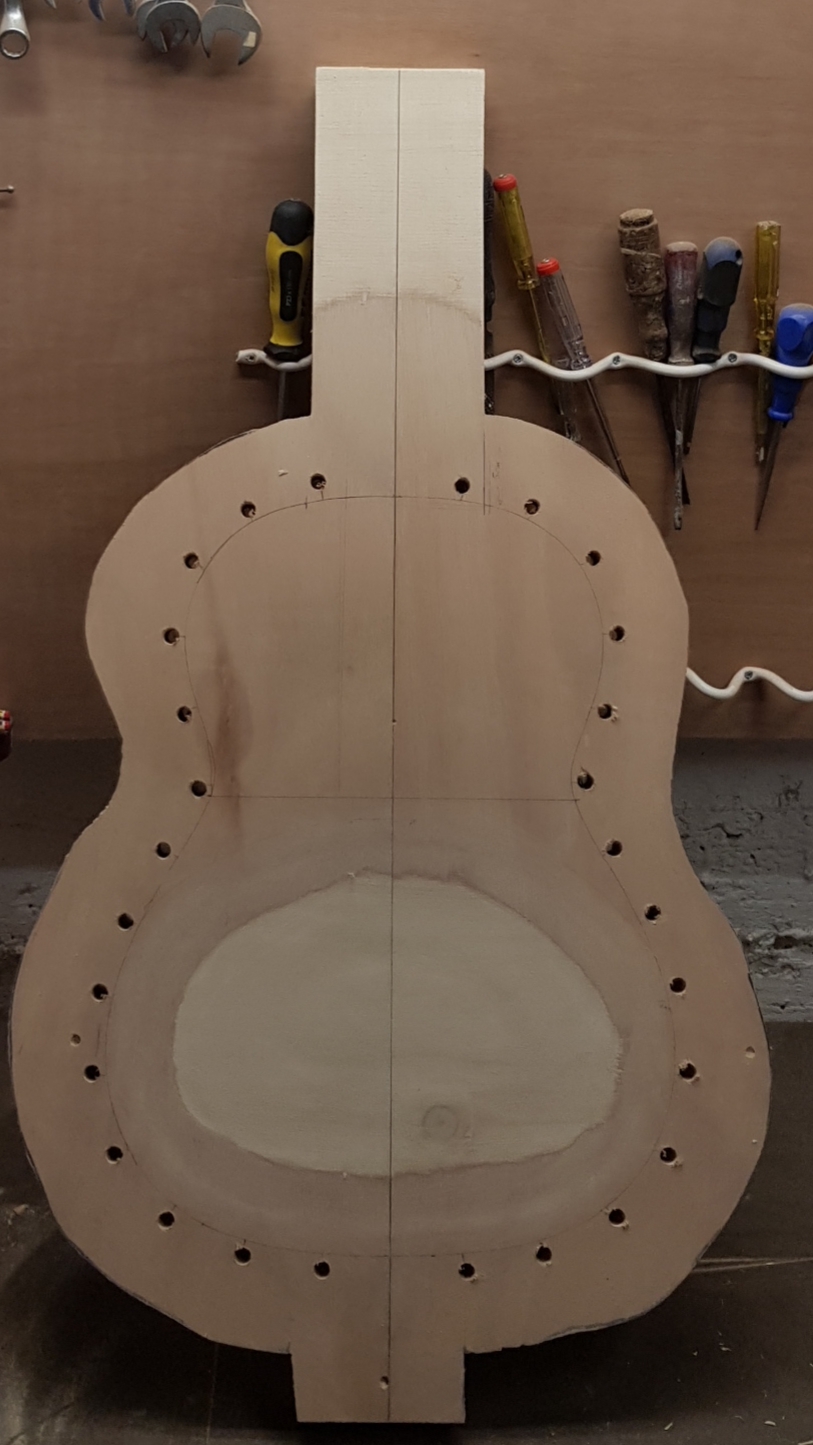

Για κοίτα τωρα σώζεται, οταν το βγάλω να του ρίξω ενα σιδέρωμα..
Για μενα πιο δύσκολο ειναι να ξαναφτιάξω την πενναριά
αυτή ειναι με πλαστικό αλλά τα λουλούδια ειναι όστρακο, εκεί θέλω τη γνώμη και τη.. συμπαράσταση σας ή μήπως να την αντιγράψω και να γίνει στο leiser απο πλαστικό όλη?

Νασο νομιζω πως δεν εχει νοημα να κανεις ανακατασκευη σε αυτο το οργανο αν φτιαξεις καπακι απο την αρχη.  Δεν βλεπω να εχει σοβαρη ζημια η σπασιμο. Η φιγουρα βεβαια θελει δουλεια, αλλα μαλλον αξιζει τον κοπο.

Μπραβο Νασο. Ωραια προκληση. Το καπακι απο οσο μπορεις να πεις απο φωτογραφια πρεπει να σωζεται αν και στην περιοχη της πεναριας φαινεται σκαμμενο. Βγαλτο με προσοχη. Λογικα τα καμαρια θα πρεπει να αλλαχθουν για να ερθει το καπακι στη σωστη θεση με τα καμαρια και με σιδερωμα οπως ειπες. Την πεναρια και τη ροζετα βγαλτες φωτοτυπια ή σκαναρησε τες και αυτοσχεδιασε στα τμηματα που λειπουν αλλα στο αρχικο πνευμα. Οτι ενθετο σωζεται χρησιμοποιησε το και συμπληρωσε παλι με οστρακο αυτα που λειπουν. Το σκαφος θελει κολλημα αλλα αν ειναι μονο αυτο που φαινεται ερχεται πιστευω ευκολα. Στα υπολοιπα, μανικο καραολο ταστιερα αν ειναι ενταξει εισαι τυχερος. Η γνωμη μου ειναι να προσπαθησεις να σωσεις οσα πιο πολλα αυθεντικα μερη μπορεις.
Καμια ιδεα για κατασκευαστη και χρονολογια κατασκευης;
Εχουμε μελη (βλεπε Ζαρκαδας) μανουλες σε αυτα.
Σιγουρα θα μπορουν να σε καθοδηγησουν καλυτερα απο εμενα αλλα αν πιστευεις οτι μπορω να βοηθησω σε κατι θα με ενδιεφερε να τα πουμε και να το δουμε και απο κοντα.
Καλη συνεχεια.

Και να κρατήσω το καπάκι τη ταστιέρα τη βλέπω να αλλάζει
Ο ιδιοκτήτης του δεν παίζει μου είπε οτι ήταν της Μητέρας του και το θέλει για συναισθηματικούς λόγους
Θα προσπαθήσω με τις λιγότερες αλλαγές
Ευχαριστώ

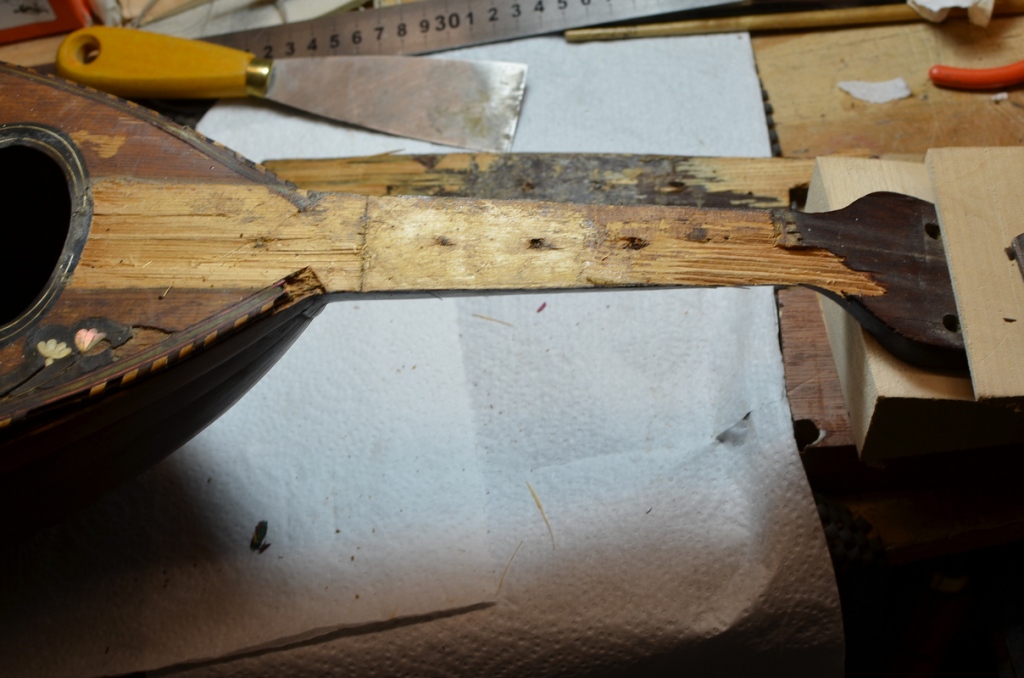

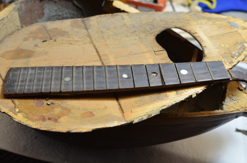

Προχωράμε

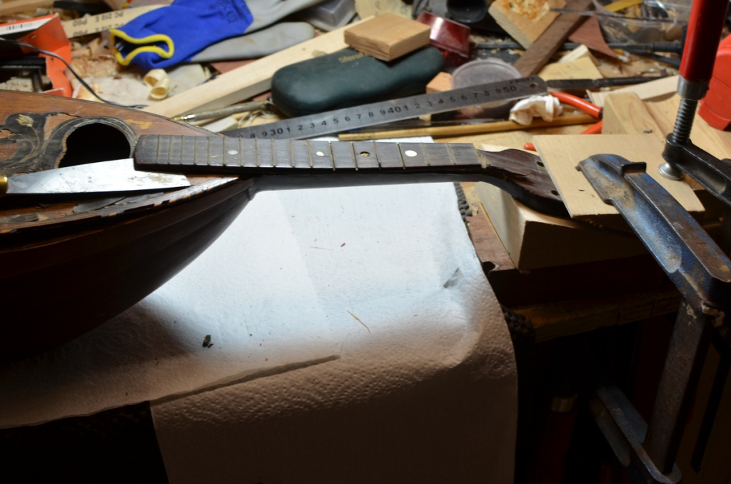

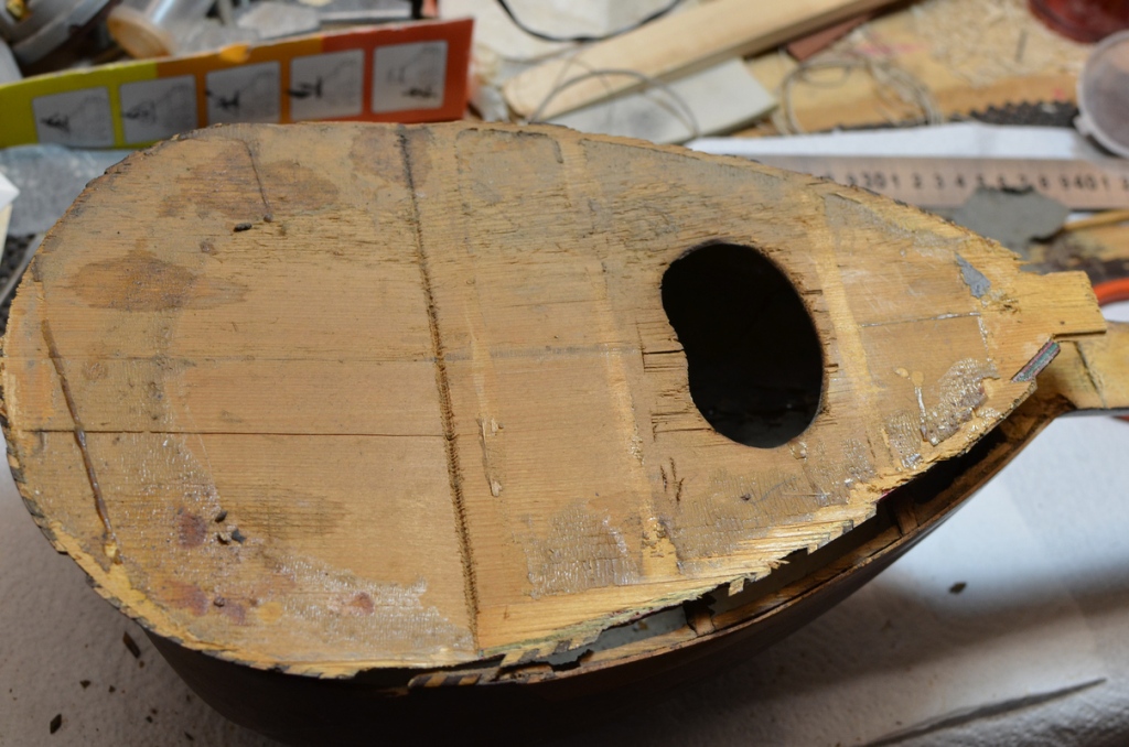

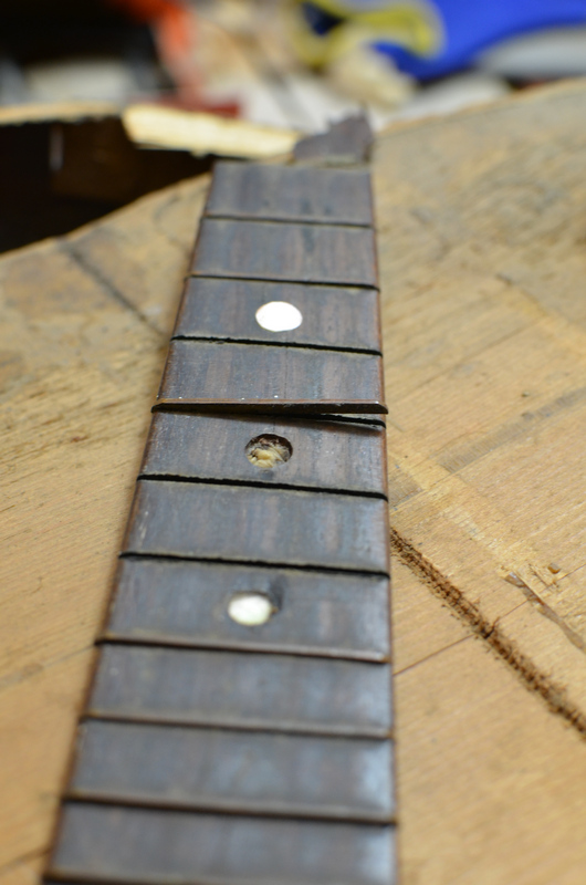

Βγήκε η ταστιέρα σε καλή κατάσταση, θα χρησιμοποιήσω την ίδια
Το καπάκι ειναι χάλια θα βάλω νέο

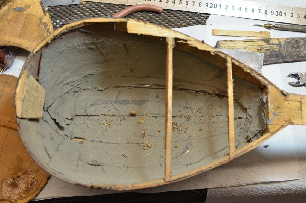

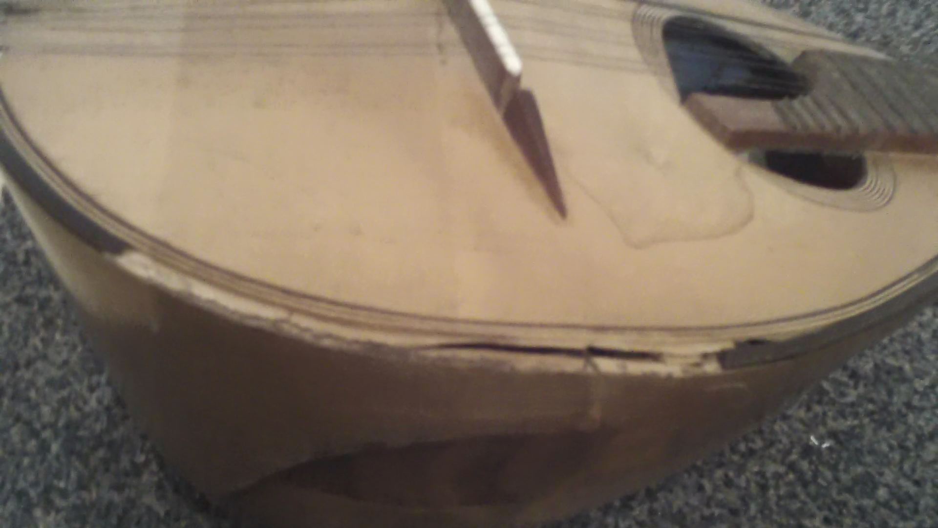

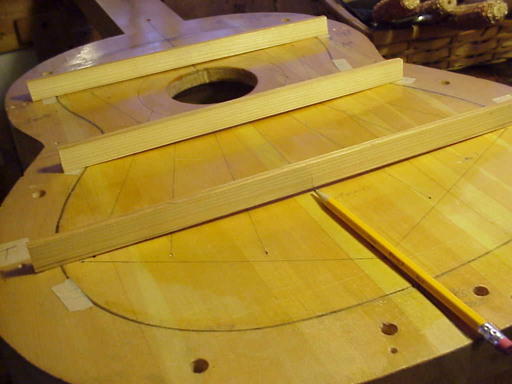

Φαίνονται δύο αλλά υπήρχε και τρίτο καμάρι, φαίνονται τα ίχνη του στο καπάκι πρίν την τσάκιση
Το μάνικο ειναι έλατο και έχει απο πάνω καπλαμά όπως και το καράολο
Τα τάστα ειναι μονοκόματα δεν  έχουν την μορφή T όπως τα γνωρίζουμε σήμερα
Προχειρότητες απο μέσα ( κόλες στο μισό καπάκι,τάκος κλπ)
Κλίμακα οργάνου 32,7 εκ

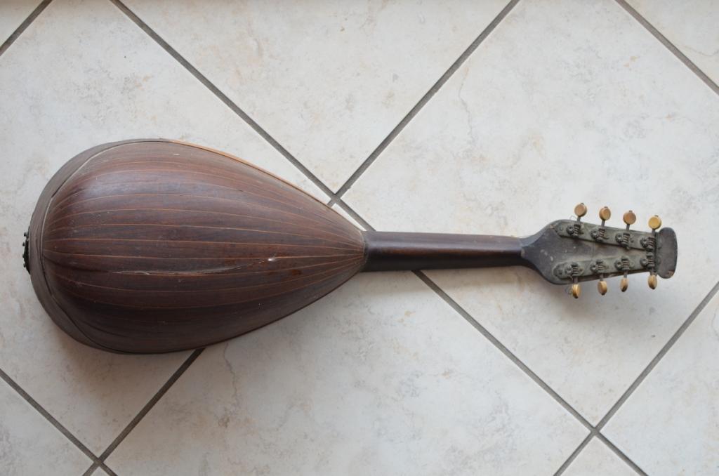

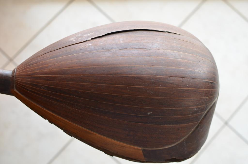

Ωραία λοιπόν , cool ...  8) ... ξεπερνάμε το αρχικό σοκ , καράολο, μανίκι και σκάφος κρίθηκαν διατηρητέα .
Μακάρι να γνώριζα τις απαντήσεις , στις παρακάτω ερωτήσεις :
Πώς σκέφτεσαι να "καθαρίσεις " το εσωτερικό του σκάφους ; ( με μηχανικό, με χημικό τρόπο, με συνδυασμό των δυο ; )
Πρέπει να βρούμε κάποιο τρόπο για την ασφαλή συγκράτηση του σκάφους , που να εφάπτεται εξωτερικά στις ντούγιες,
όσο θα το καθαρίζεις από μέσα , μην πάει και μας ξεκολλήσει (ή σπάσει)  >:(  καμμιά ντούγια ... δεν το κρύβω , ανησυχώ ...
« Τελευταία τροποποίηση: Ιανουαρίου 07, 2017, 07:06:55 μμ από Ιωσήφ Τορρένς »
Απ: Μαντολίνο ανακατασκευή
« Απάντηση #13 στις: Ιανουαρίου 07, 2017, 11:53:20 μμ »
Θα βρέξω το χαρτί και μετά σιγά-σιγά με την κυρτή ξύστρα θα φύγουν όλα για να βλέπω καλύτερα τα σημεία που ειναι σπασμένο και χρειάζεται κόλλημα
μή φοβάσαι χειρότερο δεν γίνεται ;D
