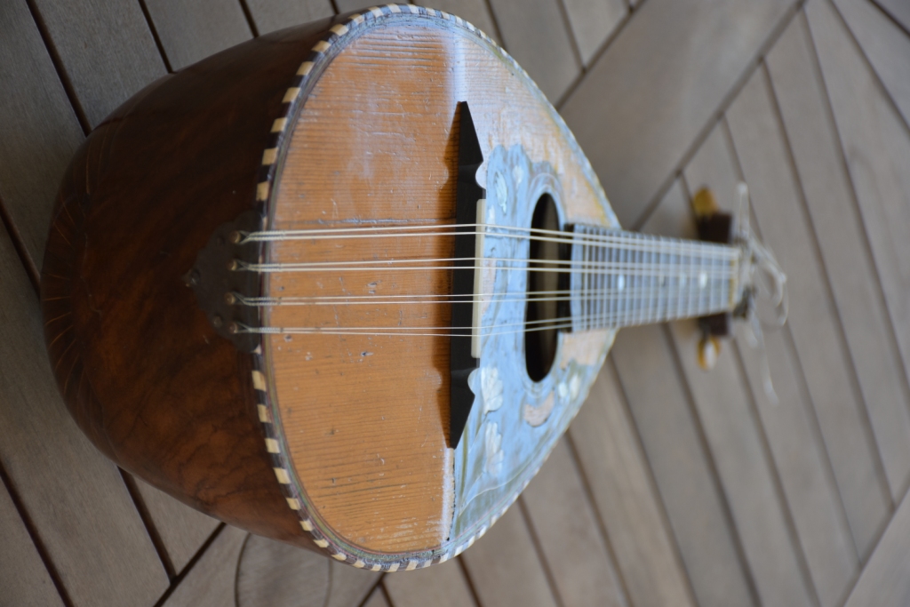

Νασο δεν σε φοβομαστε θα γινει τελειο, γνωμη μου αν μπορεις να κρατησεις το ιδιο καπακι

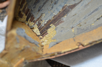

Καθάρισε το εσωτερικό απο τα χοντρά οπότε φαίνονται τα ξεκολημένα σημεία και άρχισε το κόλλημα στο σκάφος
Κάτω απο το μπλέ χαρτί ειχε εφημερίδα Ιταλική όπως φαίνεται στις φωτο

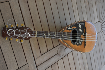

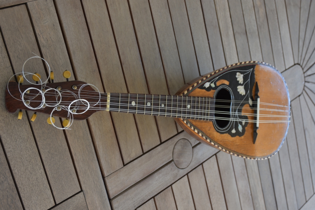

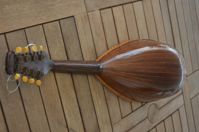

Τελικά το μαντολίνο..τελείωσε
Το μόνο καινούργιο πάνω του η φιγούρα στο καπάκι
Συγχωρέστε με για την καρικατούρα ;D κράτησα τις μόνες φιγούρες απο όστρακο που είχαν απομείνει στο παλιό και έφτιαξα νέες πλαστικές, δεν υπήρχε χρόνος για κοπή όστρακου ;D
Απο μέσα κράτησα τα δύο καμάρια που βρήκα και έφτιαξα το χαμένο που χρειαζόταν, νέο περιμετρικό φιλέτο τα ρομβοειδή κομματάκια απο παλίσανδρο-κελεμπέκι
καθαρισμός ταστιέρας με lemon oil και μπράσσο για τα κλειδιά
Στο τέλος γομαλάκα 4-5 χέρια να πάρει το χρωματάκι του (παρεπιπτόντως η γομαλάκα εξαιρετική -εύκολη - απλή θα την εφαρμώσω και σε άλλα όργανα πλέον)
Καβαλάρης έτοιμος απο το Γαλάτσι, χορδές
Μη με ρωτάτε για ήχο δεν είχε κάτι το σπουδαίο, μέτρια κατασκευή  ήταν, τα καμάρια και οι τάκοι όπως είχαν κοπεί με το πριόνι είχαν μείνει τόσα χρόνια  :o
Επέστρεψε άμεσα στον ιδιοκτήτη του ενθύμιο προπολεμικό

Τα παρελειπόμενα απο την ανακατασκευή
Ειχα μια γομαλάκα στο ψυγείο ξεχασμένη 1-2 χρόνια, διάβασα λοιπόν τα σχετικά άρθρα στο φόρουμ μας κλπ κλπ λέω θα δοκιμάσω κι αν δεν διαλυτοποιείται βλέπουμε:
όλα καλά με λίγη θερμική υποβοήθηση (προσοχή στη θερμοκρασία ανάφλεξης..)
Με μια κουταλιά της σούπας ολόκληρο μαντολίνο :)
Το καπάκι σιδερώθηκε για να ισιώσει δεν ήρθε απο μόνο του, το σιδέρωμα έγινε απο μέσα και ήταν φούλ στην κόλλα οπότε η μυρωδιά της καμμένης κόλλας έφτασε παντού..
Το καπάκι κολήθηκε την πρώτη φορά λίγο στραβά και δεν έβγαινε γύρω γύρω ομοιόμορφο (περίπου ) το φιλέτο..
Ξαναξεκόλησα το καπάκι που με την titebond ειχε κολήσει άψογα οπότε πήρα στο χέρι και τα τρία καμμάρια..
Απο την αρχή και τα τρία καμάρια καινούρια  ;D
Το καπάκι κολήθηκε σταδιακά στο σώμα για να πέσει καλύτερα όπερ και εγένετο :)
Τα ρομβοειδή ξυλάκια κολήθηκαν ένα ένα και έσωσαν την παρτίδα, τώρα πιά το (νέο) μαντολινάκι  θύμισε το παλιό :)
Να πώ οτι επίτηδες τα συρίτια στη φιγούρα είναι θεόστραβα για να μοιάζει παλιό και αυθεντικό ειναι ψέμα : πρώτη φορά φιγούρες με πριονάκια ξυλοκοπτικής (έσπασα 5-6) και έγινε ο καραγκιόζ μπερτές αλλά είπαμε να μοιάζει παλιό και αυθεντικό {celebrate018}
