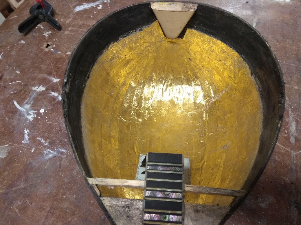

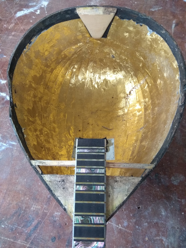

Γιώργο Χ   Καλή δύναμη με την κατασκευή  σου και εσύ...
Εγώ στην θέση σου εάν δεν είχε ξύλο  το καπάκι στην θέση που κολλάει  ,
θα έβαζα στο σκάφος  πιο χοντρή ενίσχυση (πατούρα)   για δύο λόγους
α)  για να μπορέσει να κολλήση το καπάκι.
β)Για να ενισχύσω το σκάφος πιο πολύ...
Απ: Φωτογραφίες και Βίντεο από Εργαστήρια : Ιανουάριος 2020
« Απάντηση #16 στις: Ιανουαρίου 05, 2020, 03:12:34 πμ »

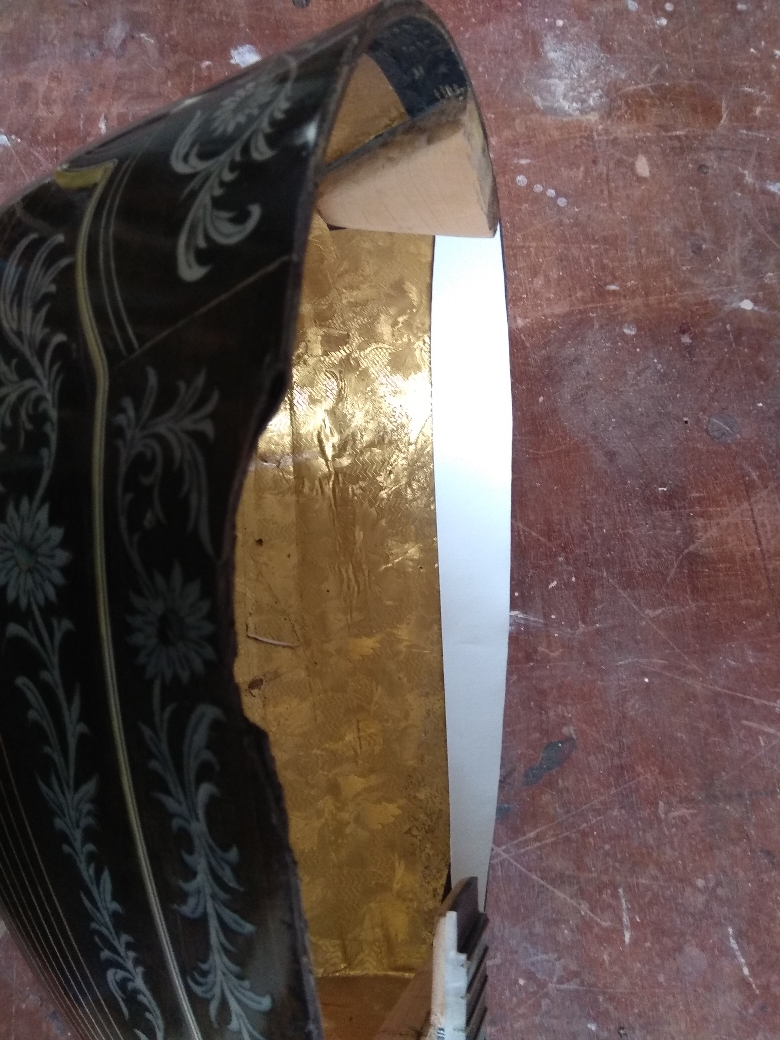

Γιωργο Χ....Φτιαξε απο μεσα την πατουρα να κολλησει οσο πιασει ξυλο καπακιου, και το κορδονι αυτο να το αλλαξεις.
Να φτιαξεις κορδονι ξυλινο. Ετσι θα κλείσει οποιοδηποτε κενο με ξυλο και οχι με ακρυλικα κτλ.
Γιωργο Π.... Δεν ξερω αν με γελαει η φωτογραφια με την φιγουρα, αλλα εγω βλεπω πως δεν ειναι φυτεμενη στο καπακι.
Οποτε την κολλας με βενζινοκολλα ή την βγαζεις όλη και ξανακολλας οπως εσυ επιθυμεις.
« Απάντηση #17 στις: Ιανουαρίου 05, 2020, 10:54:15 πμ »
Γιωργηδες ίδια σκέψη κάναμε, σας ευχαριστώ πολύ! :)
Γιώργο Κατσίγιαννη σωστό αυτό που λες, θα το δοκιμάσω ,αν και φοβάμαι ότι απ'την κόλλα και απ'τα χρόνια έχουν γίνει "κόκκαλο" ,  θα σπάνε και θα πρέπει να τα αλλάξω όλα!!
Επειδή ποτέ  δεν έχω κάνει ολοκληρωμένη πρόταση >:(............ αρχικά που ανέφερα ότι το πήγε στον κατασκευαστή  που το έφτιαξε και του είπε δεν φτιάχνεται, να φτιάξει καινούριο!!......δεν του είπε καινούριο καπάκι, αλλά καινούριο μπουζούκι!!!
Γι αυτό ο άνθρωπος απογοητεύτηκε και το φέρε σε μένα!! Σαν να μου το χάρισε, μου είπε πάρτο, καν το ότι θες!!
...... Γιώργο π μια χαρά το πας!! Καλή συνέχεια!!

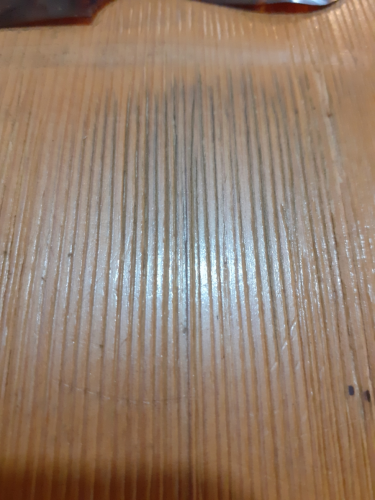

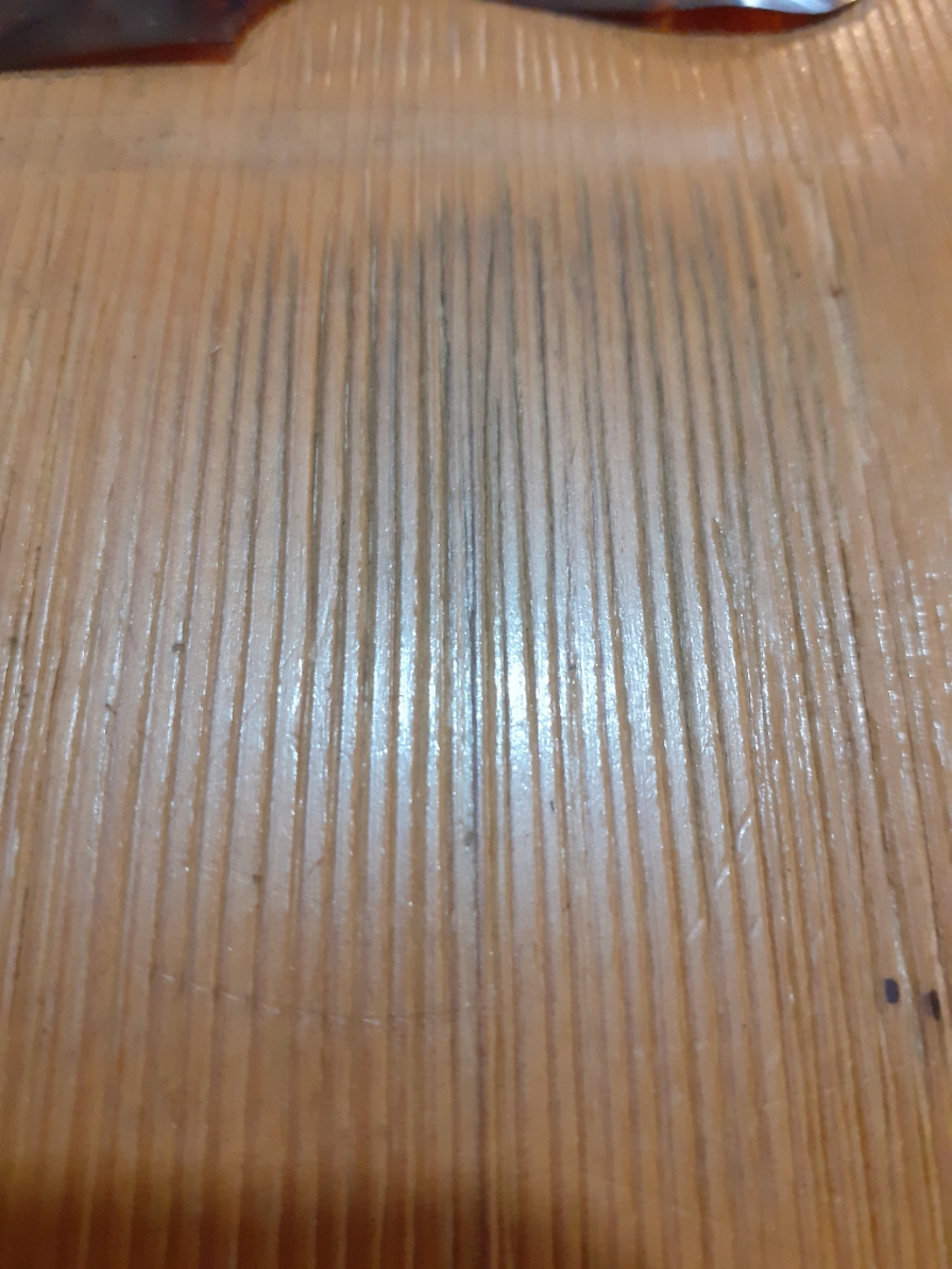

Παιδια μια ερώτηση...
Συρρικνώνονται  τα νερα του ξυλου;;
Πχ από το καπακι;;;   βλέπω στο μαντολίνο όπου έχει νερα το καπάκι (ελατο) έχουν κάνει αυλάκι,

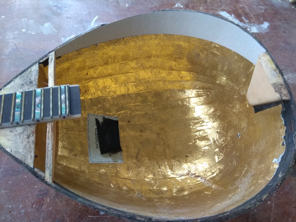

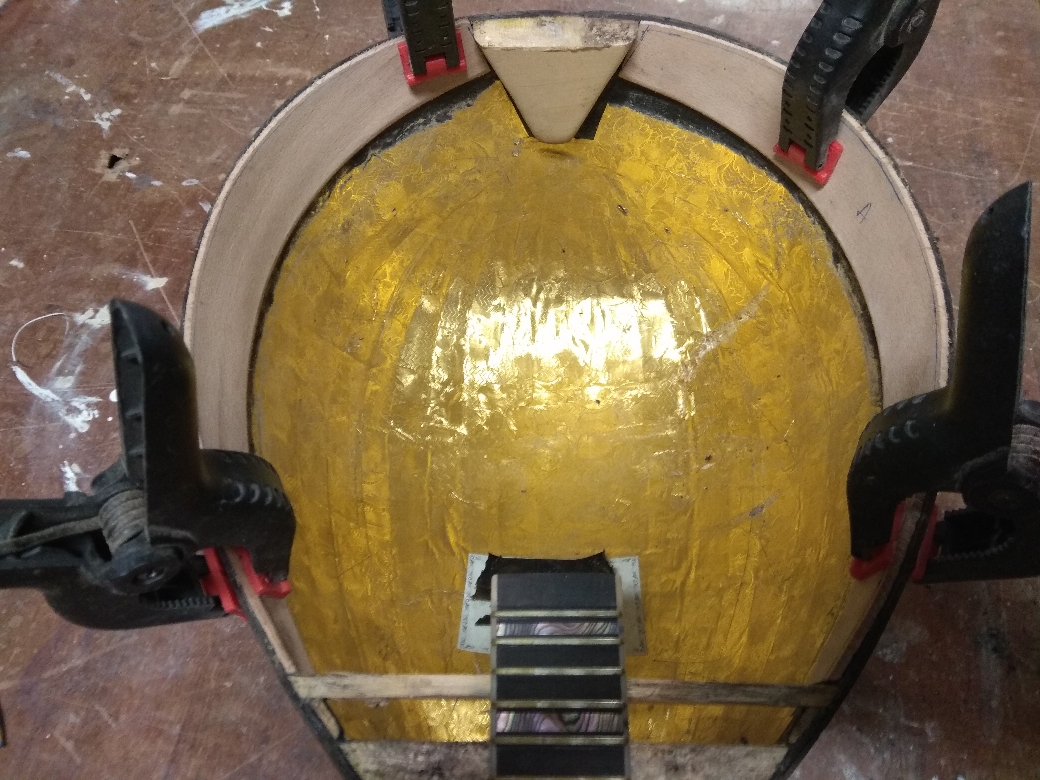

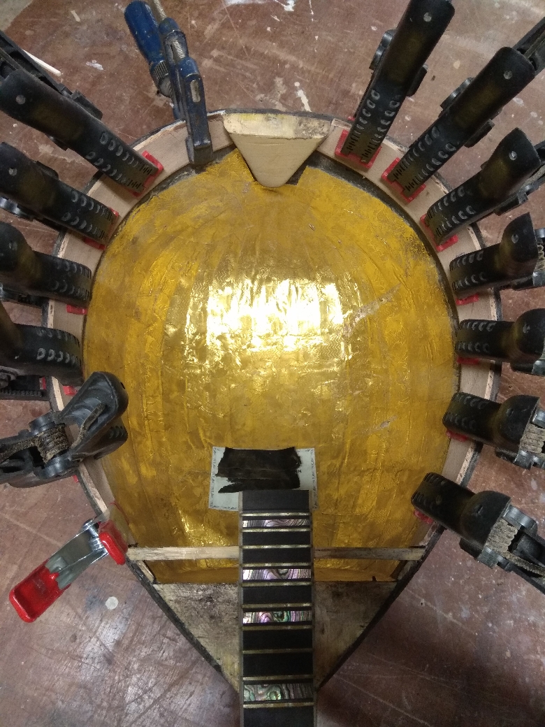

Προχώρησα κάτι και σήμερα!
Έφυγε η παλιά πατούρα.
 χνάρι (χαρτόνι)για την ενίσχυση του χείλους του σκάφους.
Καθάρισμα χαρτιού και κόλλας ...
Λύγισμα και ταίριασμα ξύλων .
Κόλλημα.
 .... η συνέχεια ελπίζω την επόμενη Κυριακή!

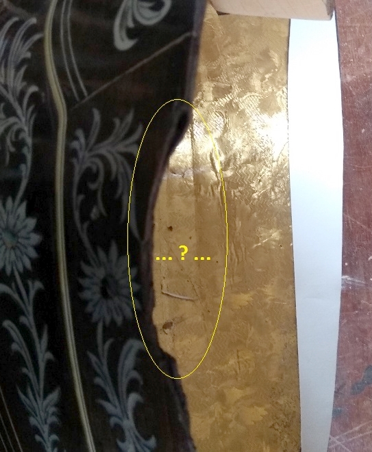

Πολύ ωραία , το ενίσχυσες Γιώργο !  Τούμπανο γίνεται !
Για αυτό το "τραύμα" άραγε τι σκέφτεσαι να κάνεις ;

Σ'ευχαριστώ Ιωσήφ! Τα κομματάκια ("συναρμολογηθηκαν") κολληθηκαν κι αυτά..... ξέχασα να βγάλω φωτογραφία! :)
« Απάντηση #22 στις: Ιανουαρίου 05, 2020, 11:42:06 μμ »
Ιωσηφ ποιο πανω σε μια φωτο αν προσεξεις ειναι φτιαχμενο το σκαφος κολημενο.

αυτο ειναι καθαρα θεμα... "κακης" (η... χοντρης) ατριψιας! (δηλ οταν το κανεις με χοντρο γυσαλοχαρτο, η ξυστρα οχι καλα ακονισμενη αυτο εχει σαν αποτελεσμα να φευγει υλικο παραπανω στη ψυχα, και οχι στη βενα. προχωροντας με τα καταλληλα μεσα λειανσης αυτο "φευγει", εξομαλυνεται...)
Ἄς μοῦ ἐπιτρέψη ὁ ἀγαπητός μου φίλος Στέλιος ( guitar ) νά διαφωνήσω μαζί του , καί νά δώσω τήν ἄποψή μου : Ναί φίλε Γιῶργο π , συρρικνώνονται τά νερά τοῦ ξύλου , ἀλλά πῶς γίνεται αὐτό ;
Γνωρίζουμε ὅτι , τό κάθε δέντρο αὐξάνει κατά δύο ἐτησίους δακτυλίους , τό " ἀνοιξιάτικο ξῦλο " καί τό " φθινοπωρινό ξῦλο " . Αὐτοί οἱ ἐτήσιοι δακτύλιοι πρακτικά , εἶναι οἱ βένες πού βλέπουμε ὅταν κόψουμε τό ξῦλο καί τοῦ δώσουμε τήν μορφή , ἄς ποῦμε , τοῦ καπακιοῦ ἀπό ἔλατο . Καί ἡ ἀνοιχτόχρωμη βένα μέν ἀντιπροσωπεύει τό " φθινοπωρινό ξῦλο ", διότι τό φθινόπωρο ἔχει βροχές καί τό δένδρο ἀναπτύσσεται γρηγορώτερα μέ ἀποτέλεσμα αὐτή ἡ βένα νά εἶναι φαρδύτερη καί μαλακώτερη ἀπό τήν διπλανή της πού ἀντιπροσωπεύει τό " ἀνοιξιάτικο ξῦλο " - πιό ξηρή ἐποχή , χωρίς πολλές βροχές . Αὐτή ἡ δεύτερη βένα εἶναι σκληρώτερη καί στενώτερη τῆς " φθινοπωρινῆς " . ( Γι' αὐτό τά ξῦλα ἀπό δένδρα πού ἀναπτύσσονται σέ ξηρά κλίματα , ἔχουν στενές βένες , σέ ἀντίθεση μ' αὐτά τῶν χωρῶν τῶν τροπικῶν κλιμάτων ( Ἀφρική , Ν. Ἀμερική ) μέ τίς πολλές βροχές καί ζέστη ) .
Ἀποτέλεσμα αὐτοῦ εἶναι , μετά πολλά χρόνια , ( , καί αὐτό εἶναι πολύ ἐμφανές στά κωνοφόρα , ὅπως στό καπάκι τοῦ μαντολίνου σου , ἀκόμη καί στά παλιά ξῦλα ἀπό πεῦκα πού χρησιμοποιοῦν οἱ καλουπατζῆδες ) νά συρρικνώνονται κατά πάχος οἱ βένες ( δηλαδή ὄχι κατά πλάτος ὥστε νά ξεκολλήση ἡ μιά ἀπ' τήν ἄλλη ) καί αὐτό εἶναι ἐμφανέστερο στίς μαλακές  ἀνοιχτόχρωμες , σάν δηλαδή νά ἀφαιρέσαμε μιά λεπτή φλούδα ἀπ' τήν ἐπιφάνειά τους , κάτι σάν νυχιά ἀρκούδας δηλαδή.......
Οἱ σκοῦρες , στενώτερς καί σκληρώτερες βένες , ἴσως νά συρρικνώνονται κι αὐτές ἀλλά ἐμφανῶς πολύ λιγώτερο ἀπ' τίς ἀδελφές τους .
Φυσικά μέ γυαλοχάρτισμα , ὅπως παρετήρησε ὁ Στέλιος , ἐξομαλύνεται " τό ἀνάγλυφο " .
« Απάντηση #26 στις: Ιανουαρίου 09, 2020, 01:18:06 μμ »
Θα συμφωνήσω με τον κύριο Λαμπρό. Κάτι τέτοιο συμβαίνει στα καπάκια κακής ποιότητας,με φαρδιά νερα και αρκετή υγρασία.   Βέβαια στο συγκεκριμένο καπάκι αν το βλέπω καλά από τις φωτογραφίες συμβαίνει το παράδοξο να φαίνονται μαζεμένα τα σκούρα νερά, οι βενες.    Πράγμα δύσκολο να συμβεί.  Σαν να έχουν πάρει υγρασία τα μαλακά μέρη, τα ανοιχτόχρωμα και να έχουν φουσκώσει.  Πάντος σίγουρα δεν είναι από κακό τρίψιμο αλλά από κακό ξύλο.

Παιδια Ευχαριστώ  για τις απαντήσεις για το καπάκι του μαντολίνου.    Ακόμα το καπάκι δεν το έκανα τίποτα. ( Δεν ξέρω αν θα το τρίψω η θα το αφήσω ετσι)
Μέχρι στιγμής έχει κολλήσει το σκάφος.
Έμεινε η  αλλαγή ταστων  μαζί με καθάρισμα ταστιερας
Και να δω τι θα κάνω με το καπάκι.
