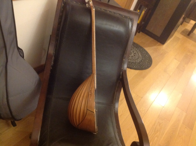

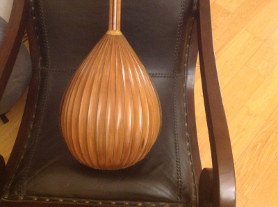

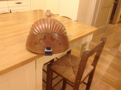

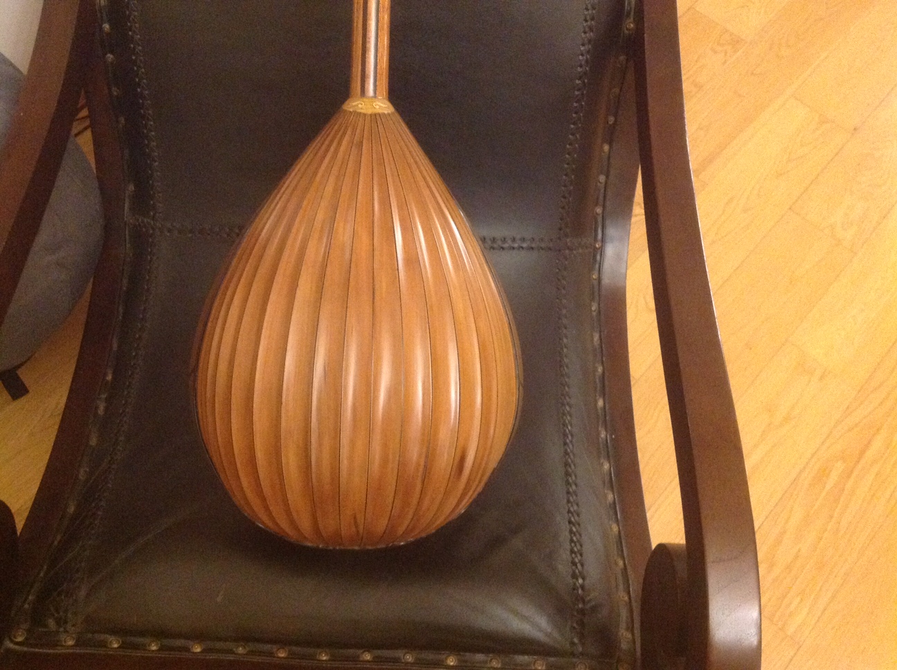

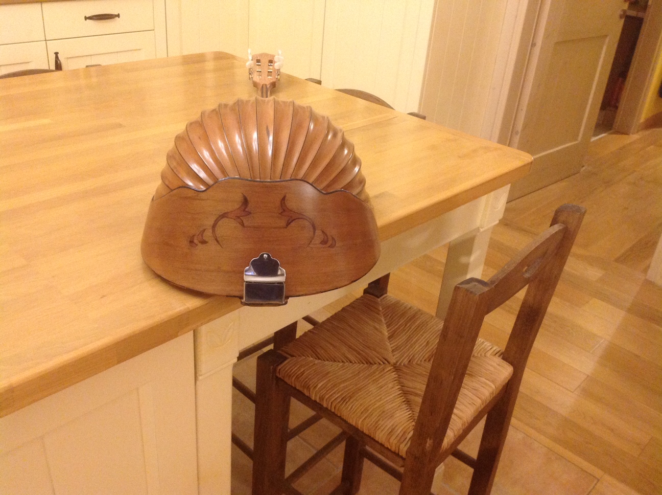

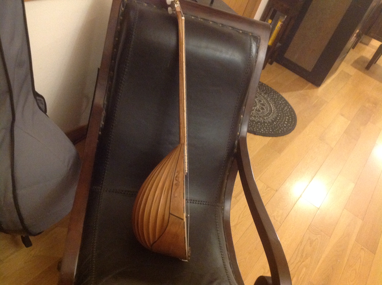

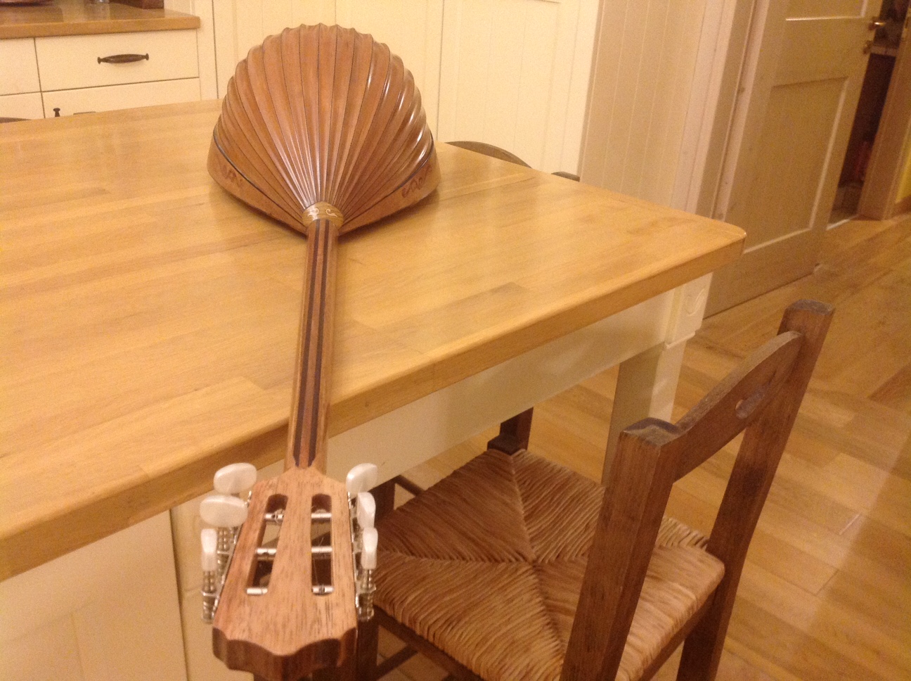

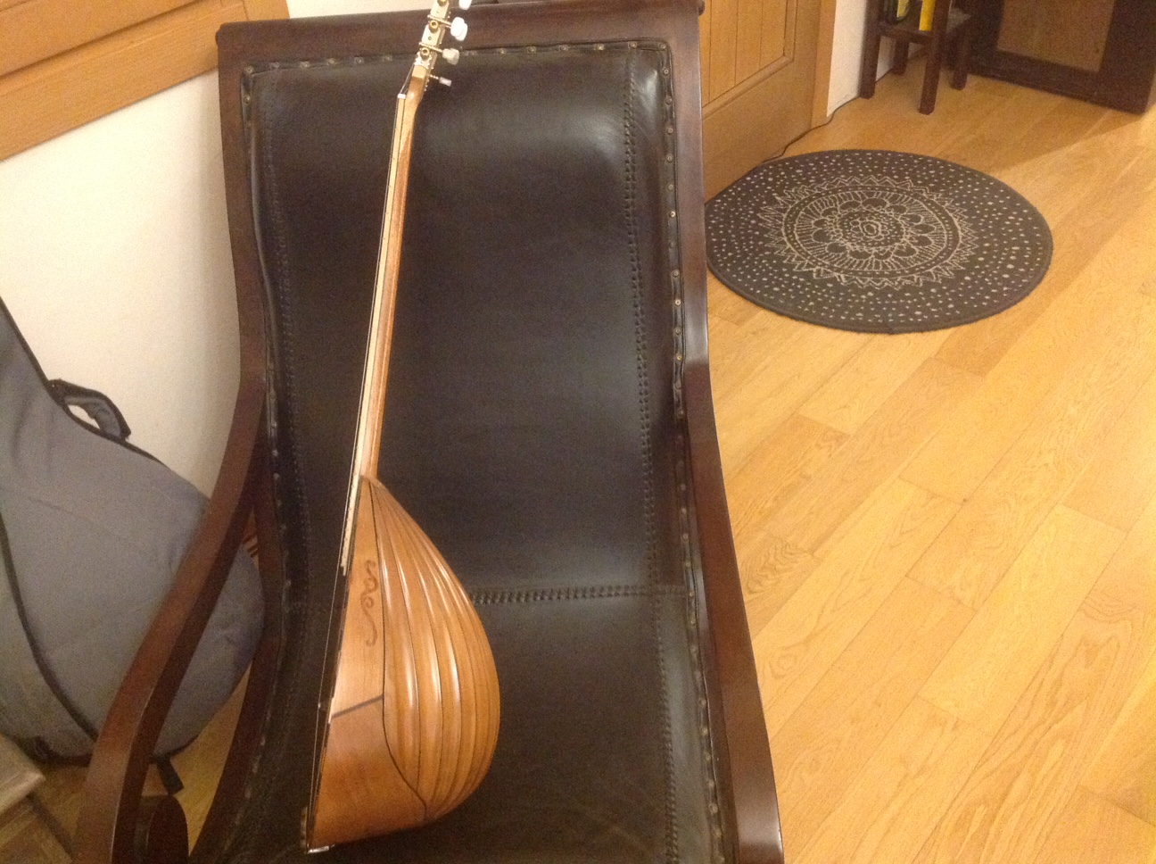

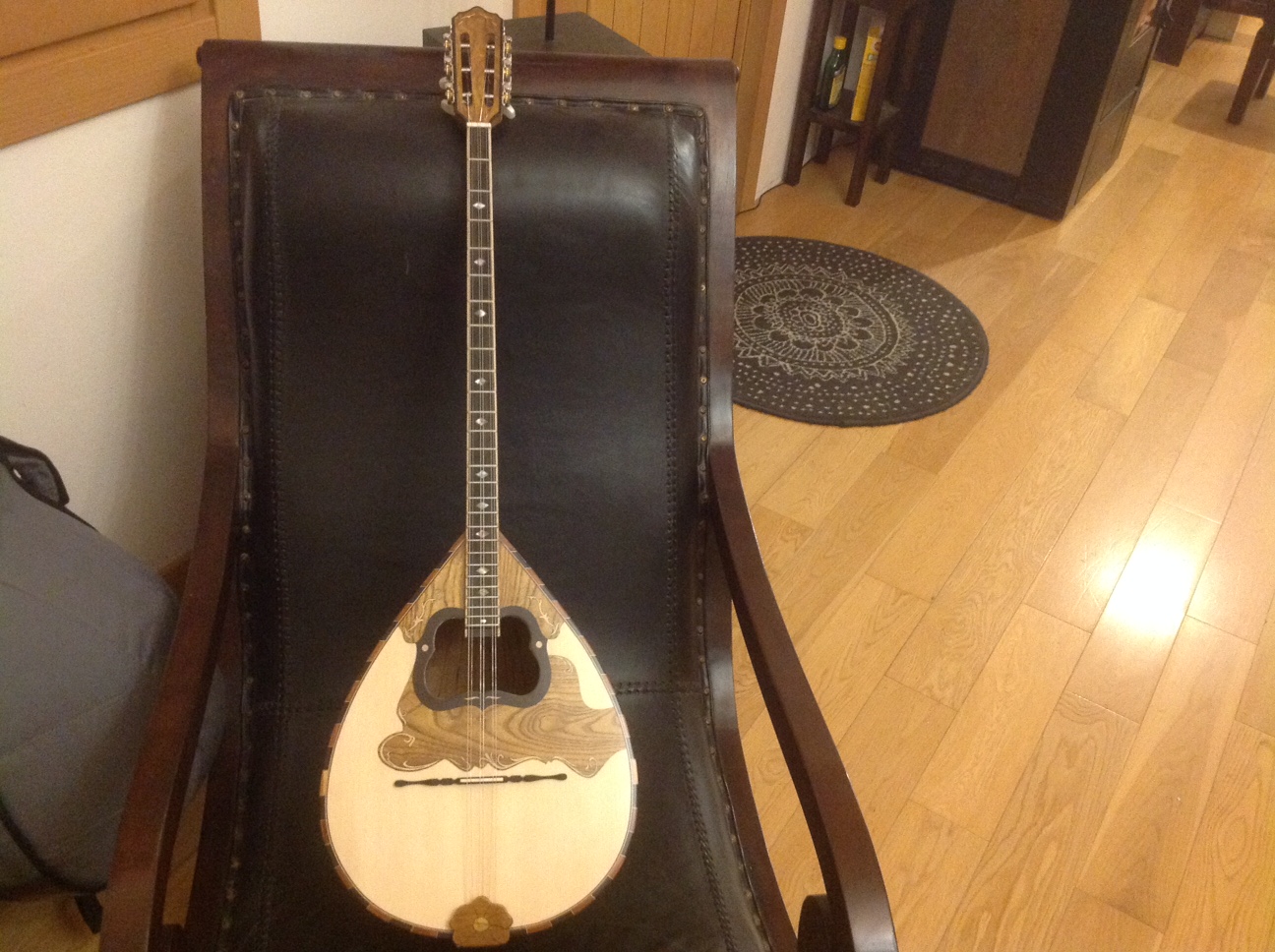

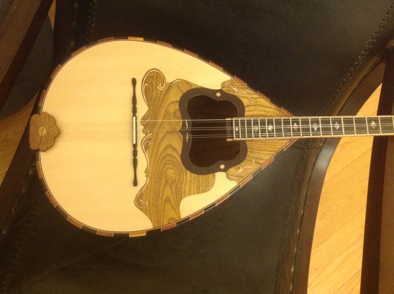

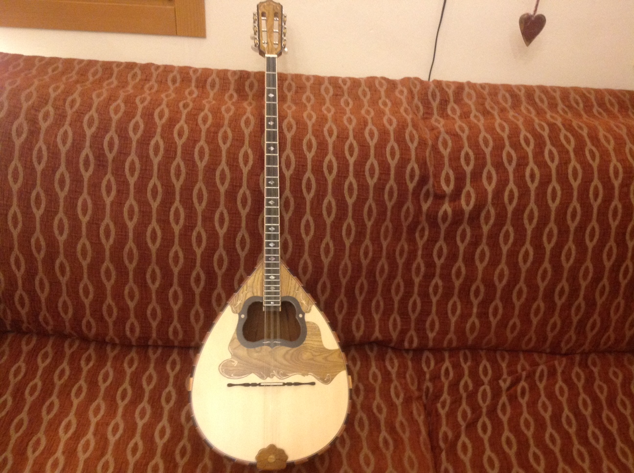

Έπειτα απο έναν χρόνο και κάτι,  απ' την κατασκευή του συγκεκριμένου σκάφους ,  βρήκα επιτέλους όρεξη και χρόνο και κατάφερα να  το ολοκληρώσω!
Κλίμακα 67
Μάνικο  νιαγκόν, βέγγε
Καράολο  μεράντι και το κεφαλάρι μουριά, σφεντάμι, βέγγε
Ταστιέρα  έβενος
Ροζέτα  βέγγε,σφεντάμι
Πεναριά μουριά και η "φιγούρα" σφεντάμι
Όσον αφορά το σκάφος , θα ήθελα να ευχαριστήσω τον Nikola Fereo που στα δύσκολα πάντοτε έχει την απάντηση(δεν θα είχα ξεκινήσει καν,  το συγκεκριμένο σκάφος)! και επίσης τον john2004 για τις παρατηρήσεις διορθώσεις του,http://www.luthier.gr/index.php?topic=3322.75 ,     να είστε καλά! :)
Το αρχικό πάχος της δούγας ήταν 4,5χιλ και κατέληξε στο κέντρο της  περίπου 1χιλ , σύμφωνα με την υπόδειξη του john όπως ανέφερα παραπάνω.
