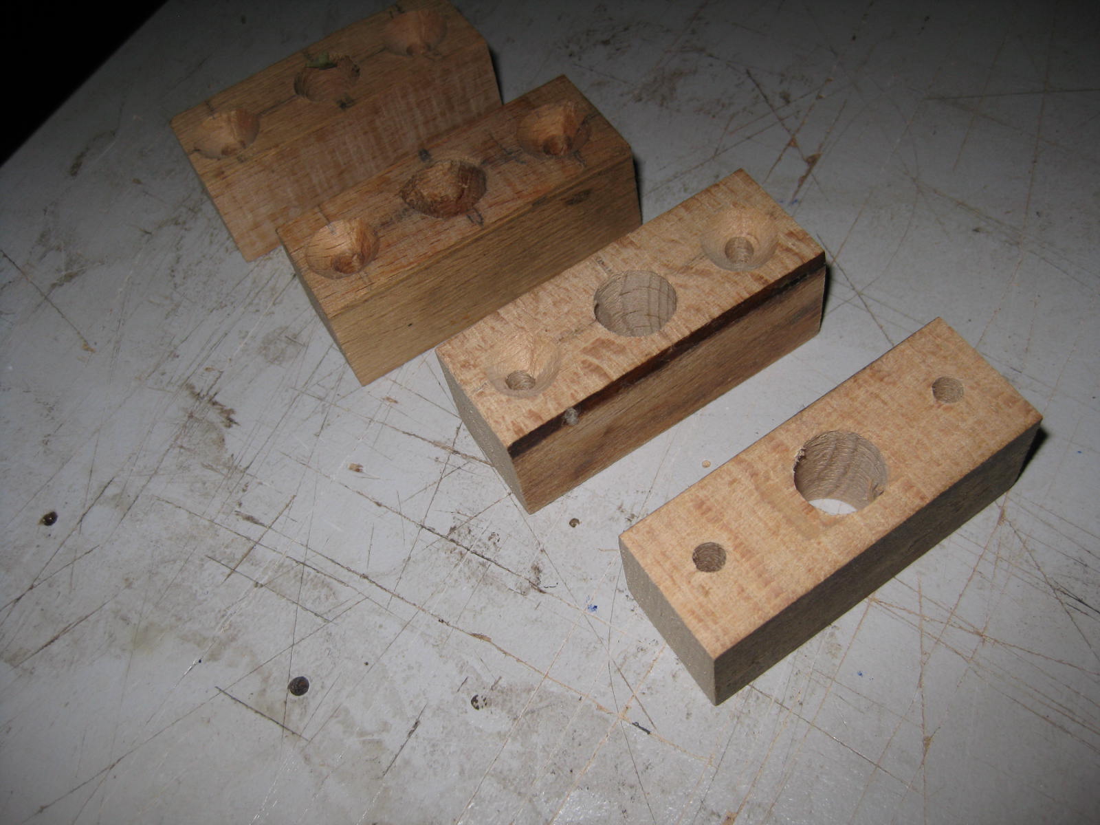

προς στεργιο, για αυτα που λεγαμε: ετσι πρεπει να ειναι ο τακος ....
...με ροζο 3 ποντους! χαχαχα!

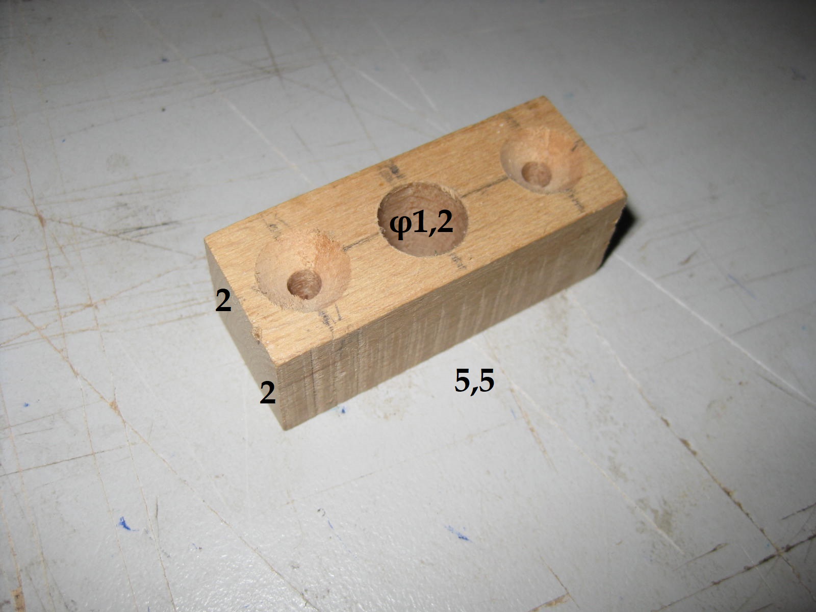

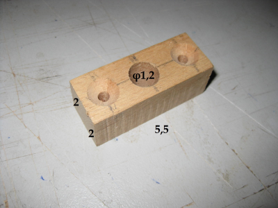

διαστάσεις
παναγιωτη καλησπερα
αυτα ειναι τρια τεμαχια που πρεπει να πατησουν σε 2 τακακια (11,5 Χ 3 Χ 1,6 παχος) με αποσταση 3,5 τα κεντρα. (οσο τα ρολερ δηλ). οι βιδες δεν πρεπει να ειναι καργα βιδωμενες να πηγαινοερχεται.
χαλκοσωληνα 4,5 Χ φ1 χωνευτη κολλημενη.

αυτο το (παρα πολυ ωραιο που εχει κανει το μαστορι...) ειναι για σταθερο παχος κεφαλιου, το δικο μου παει για ολα.

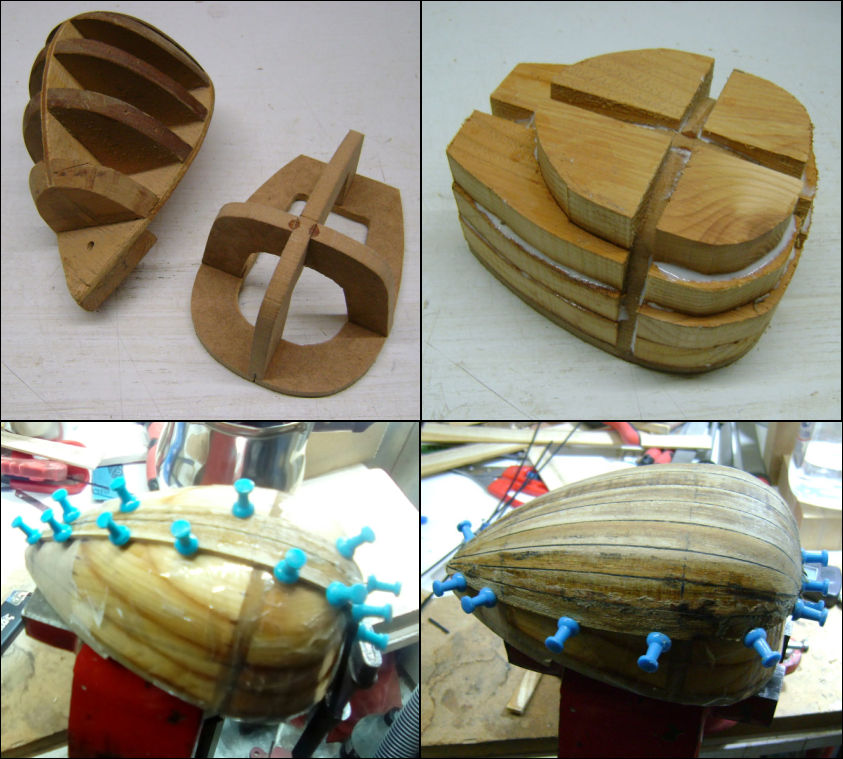

Ένα μπαγλαμαδάκι μετά από πολυυυυυυυυυύ καιρό.
Το παλιό μου καλούπι είναι αυτό που φαίνεται στην 1η φωτό. Μια χαρά καλούπι είναι, και έχει δώσει ωραία όργανα στο παρελθόν, αλλά είπα να δοκιμάσω άλλη γεωμετρία αυτή την φορά.
Έτσι έριξα κολώνες για το νεό καλούπι και ακολούθησε κτίσιμο με τούβλα..... εεε....με ξύλο ήθελα να πω.   ;D
1η δοκιμή του νέου καλουπιού με ένα μικρό κομμάτι μουριά το οποίο προορίζονταν για προσάναμμα διότι έχει αρκετό σομφόξυλο.
Την γλύτωσε όμως στον βωμό των δοκιμών.   :dance:

Ωραίος!! πολύ καλή εφαρμογή, συμμετρία ,φαίνεται ότι έχεις χαρακτηριστική άνεση και αρκετή εμπειρία!!
Που ήσουν όλο αυτό το καιρό :)

« Απάντηση #72 στις: Δεκεμβρίου 13, 2019, 11:42:21 μμ »
Παράθεση
Στέλιο τι εννοείς πάχος κεφαλιού;το πάχος που έχουν τα πυράκια από τα κλειδιά;και επίσης λές ότι κάνει για όλα,δηλαδή διάφορους διαμέτρους,είμαι λίγο γκάου-μπίου
Εξυπνος και ψαγμένος ο τρόπος που έχτισες το καλούπι σου ! Το κάνεις να φαίνεται απλό ! Πολύ μου αρέσει  !   :)

Νικο: εννοω το παχος ξυλου του καραολου
Αυτο που εχει κανει αυτος μπαινει π.χ. στα 20 χιλ (λογω της πατουρας που εχει κανει) αλλα αν το παχος ειναι 24 χιλ, οι τρυπες δεν θα ειναι στη μεση αλλα πιο πανω
στο δικο μου επειδη πηγαινοερχεται με τις βιδουλες, το παχος αυξομειωνεται, ετσι ειτε ειναι το καραολο στα 15 χιλ ειτε στα 25, αυτες θα γινονται στη μεση ακριβως.
αν δεν καταλαβες να στειλω σκιτσο...
