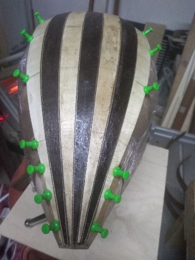

Στέλιο ναι Γιούβε ....τώρα... ;). όχι το νάιλον  είναι από κάτω...(μεμβράνη κουζίνας....)για να μην κολλάει στο καλούπι,  τις πολλές κόλλες τις καθαρίζω αμέσως γιατί είμαι σπαστικός...δε μπορώ... {celebrate010}

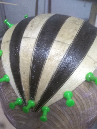

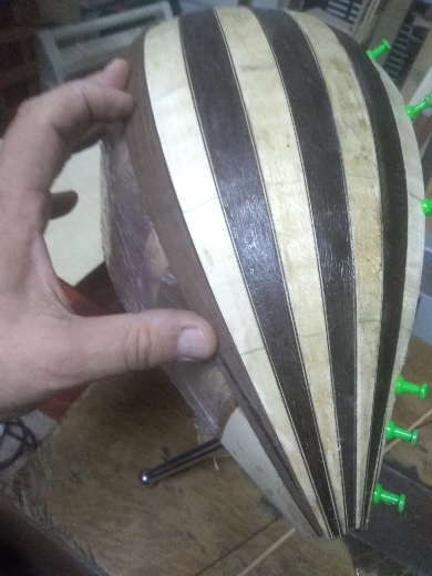

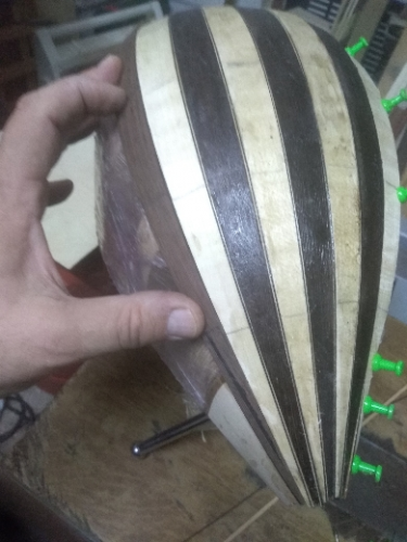

Προχώρησα λιγάκι και σήμερα....από αύριο πάλι διακοπή μέχρι νεωτέρας..... >:( >:(

Εγραψες πιο πάνω ότι το δουλεύεις επάνω σε καλούπι μαντολίνου !!! Σκέφτεσαι μήπως να κάνεις καπάκι με τσάκιση ;

Αλήθεια, πως συμπεριφέρεται το βέγκε στο λύγισμα?

Φίλε Στέργιο δεν αντιμετώπισα πρόβλημα στο λύγισμα...Το πάχος της δούγας είναι περίπου 2,6 χιλιοστά. Με μούλιασμα μιας μέρας περίπου μια χαρά λύγισε το Βέγκε. Θέλει λίγη υπομονή αλλά δεν είχα σπασίματα καθόλου. Όταν βραχεί είναι άλλο ξύλο σε σχέση με το στεγνό που είναι ξερό σαν πέτρα.
