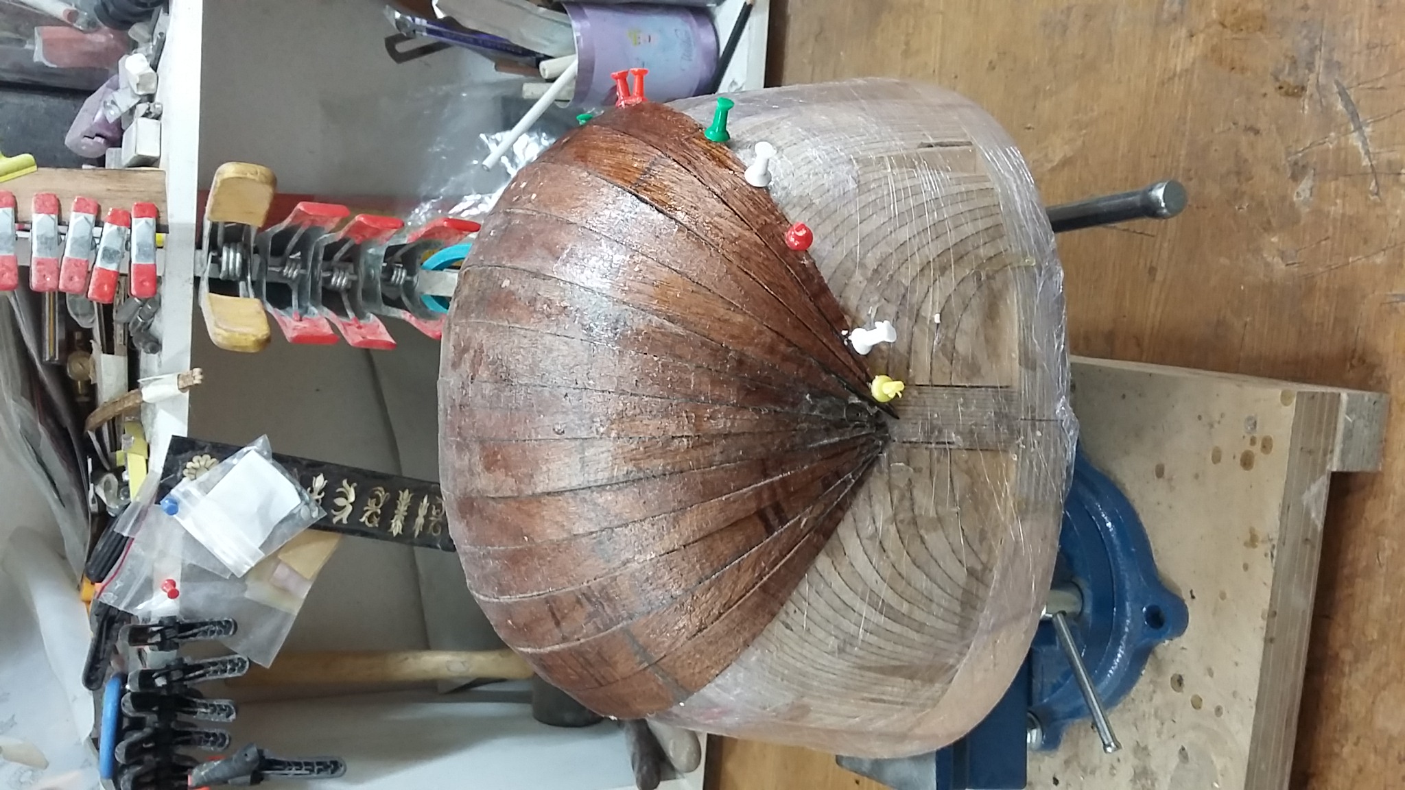

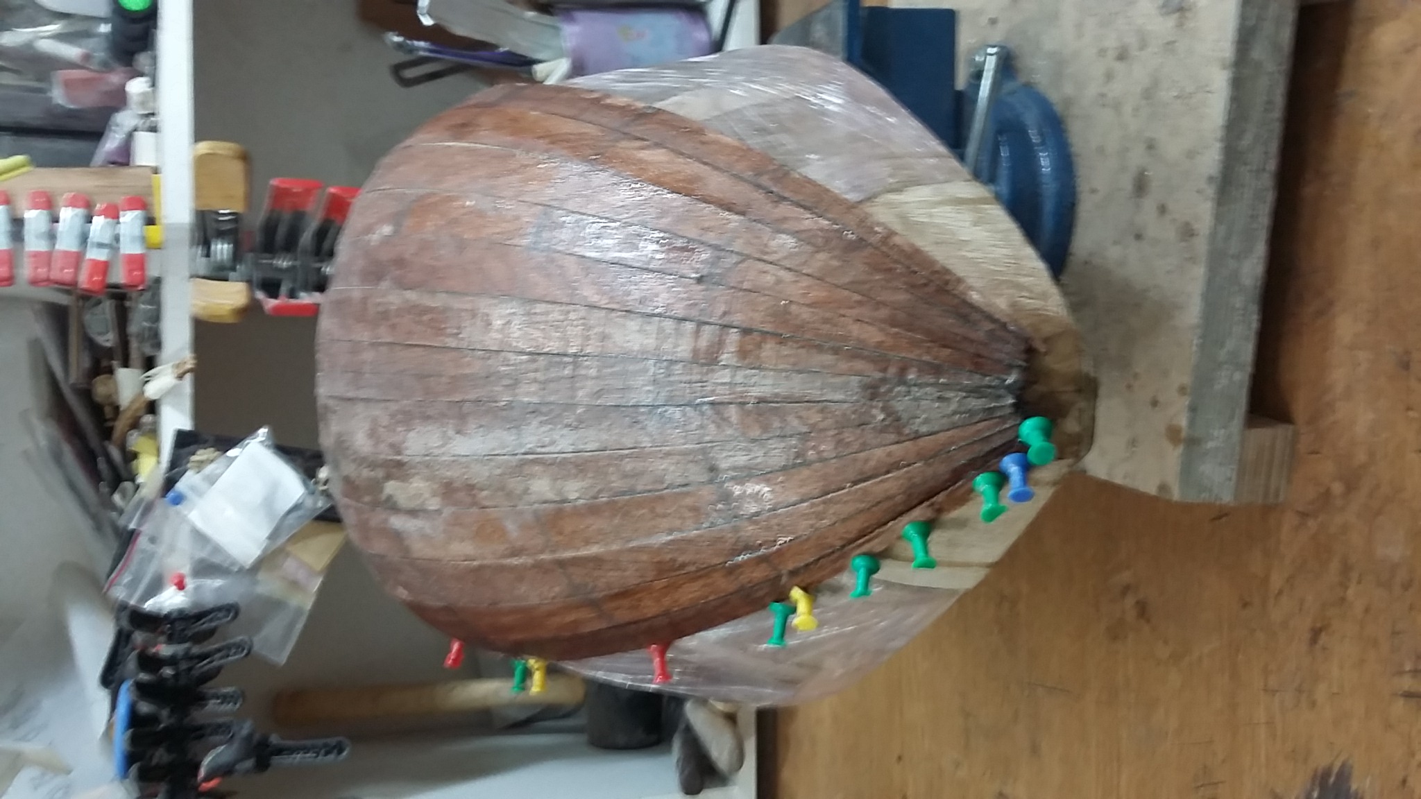

Χθες το απόγευμα ετοίμασα και κόλλησα κολάτζα και παραπέτια.
Σήμερα έχει ξεκαλούπωμα  :dance:

Καλημέρα! Ωραίο Μάνο!
Ποιό είναι το πάχος της κολάτζας; Στη φωτογραφία φαίνεται μεγάλο αλλά μάλλον είναι η γωνία λήψης τέτοια.

2.6 mm

Ωραίο τ΄ άτιμο !  Και η μουριά σκληρή και σε τόσο μικρή κλίμακα , φαντάζομαι ότι θα είναι δυσκολοδούλευτη ...
Μπράβο Μανώλη !
Απ: Φωτογραφίες και Βίντεο από Εργαστήρια : Δεκέμβριος 2019
« Απάντηση #80 στις: Δεκεμβρίου 14, 2019, 01:48:06 μμ »
Ιωσήφ άλλο σκληρή και άλλο δυσκολοδουλευτη.
Η μουριά είναι το πιο υπάκουο ξύλο.

Αυτό που μου έσπασε λίγο τα νεύρα, ήταν το ότι η σωλήνα που έχω για λύγισμα, είχε μεγαλύτερη διάμετρο απο την απαιτούμενη για το νέο καλούπι.
Τελικά μια μικρότερη σωλήνα σε ρόλο guest star σε συνδιασμό με φλόγιστρο έδωσε την λύση.
Κατά τα άλλα συμφωνὼ με τον Γιάννη.
Η μουριά είναι ωραίο ξύλο, λυγάει καλά, ενώ στο κόψιμο θα το χαρακτήριζα "τραγανό"

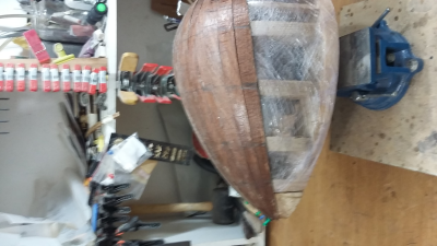

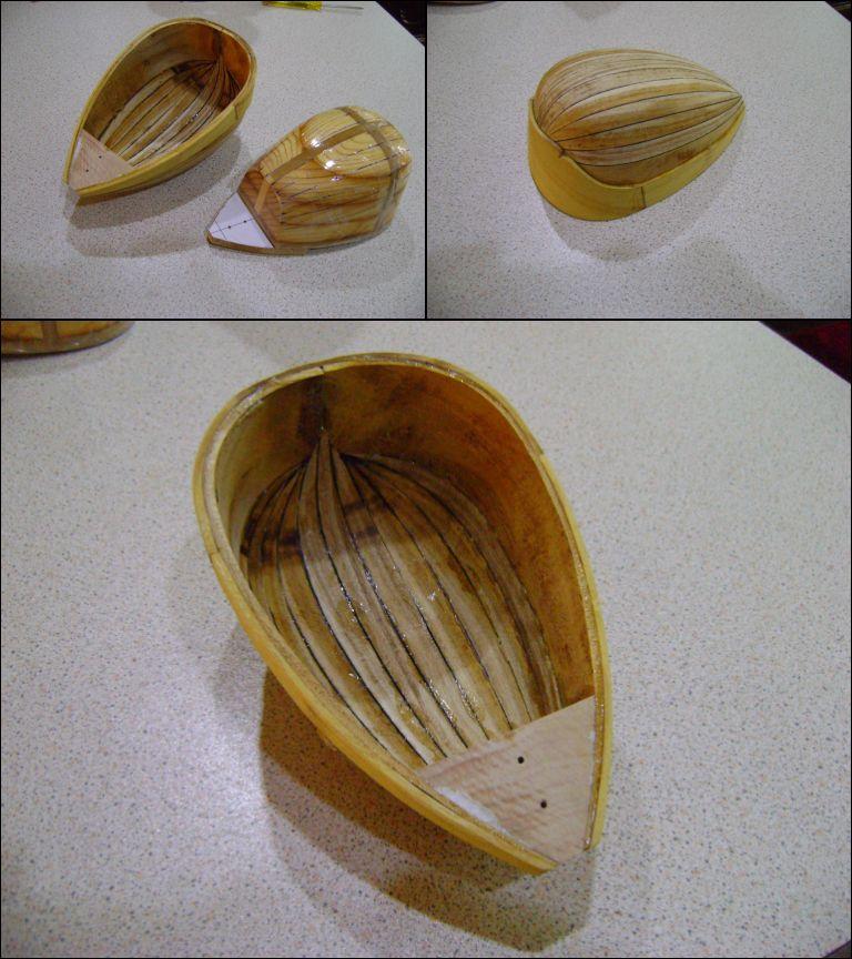

Απελευθερωμένο πλέον από το καλούπι.  :dance:

Πολύ όμορφο....!!!! Και το καλούπι και το σκαφάκι.... {celebrate011} {celebrate013}

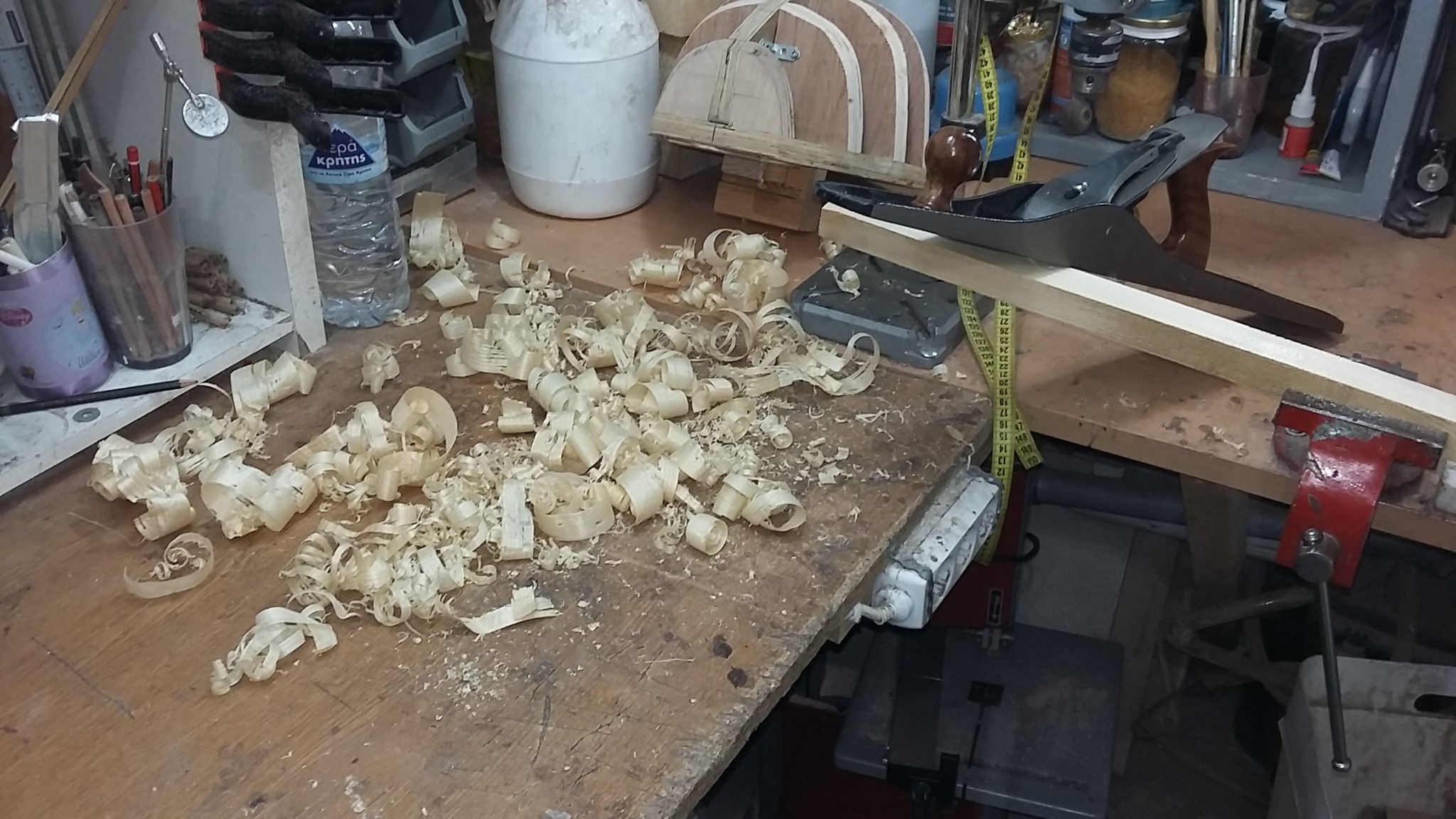

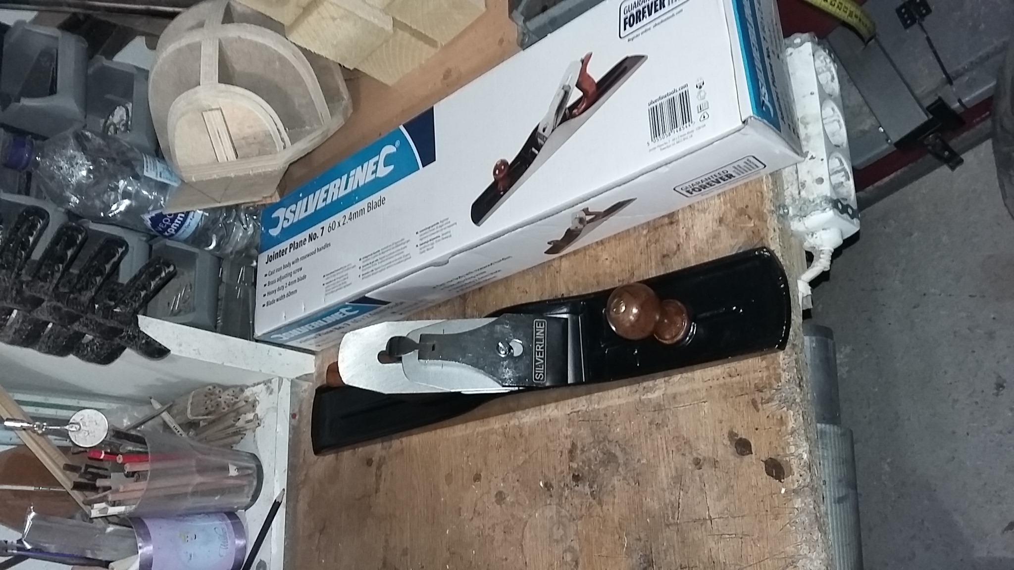

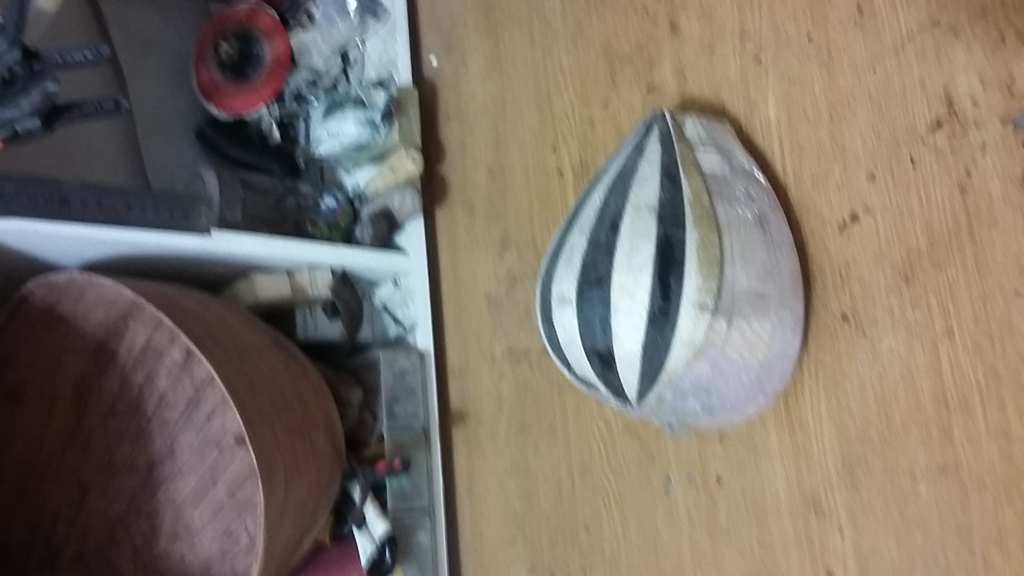

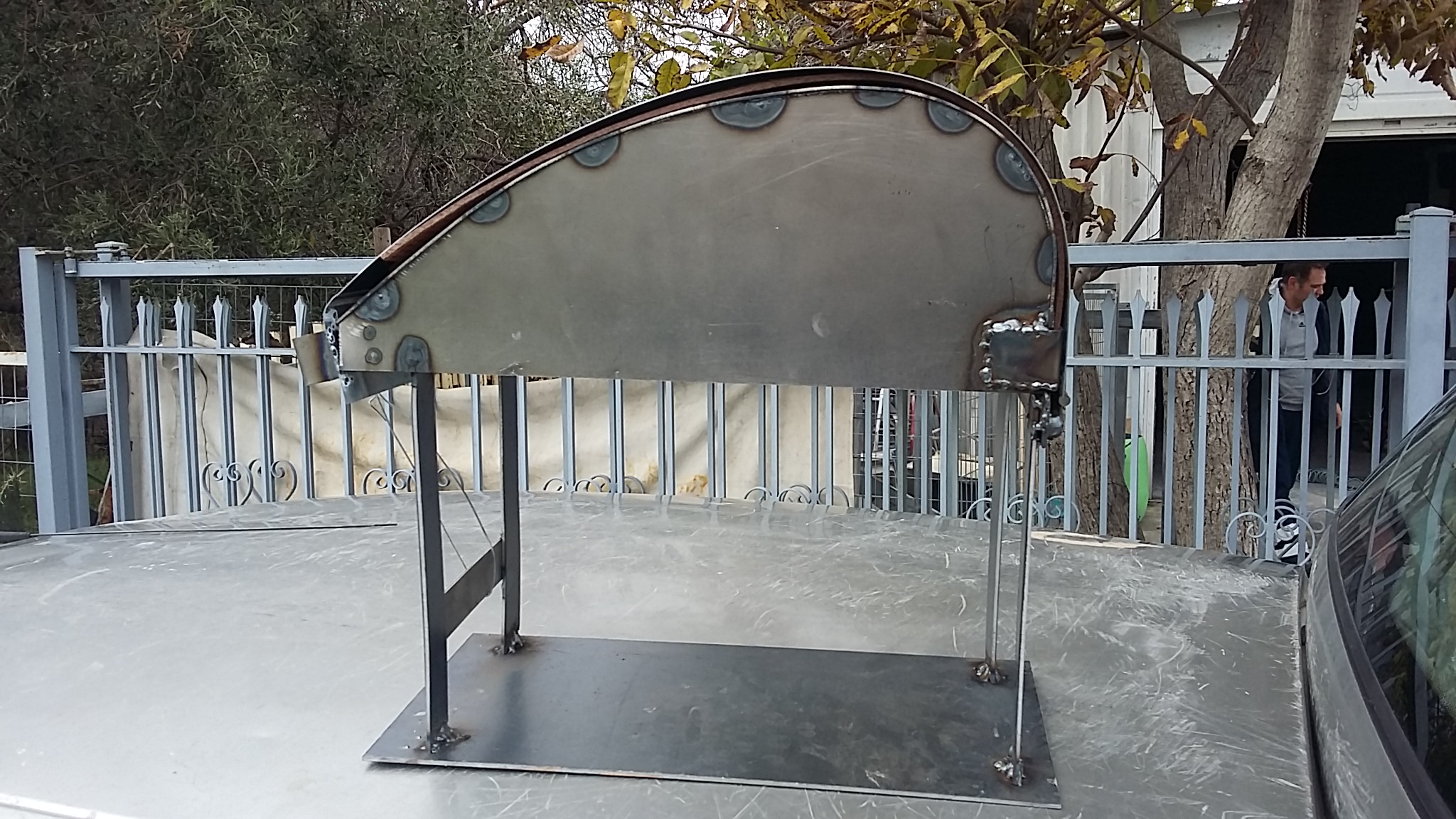

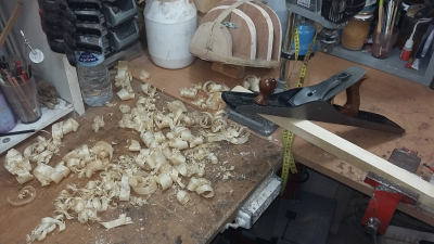

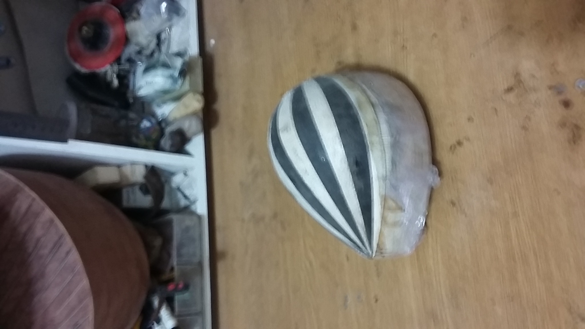

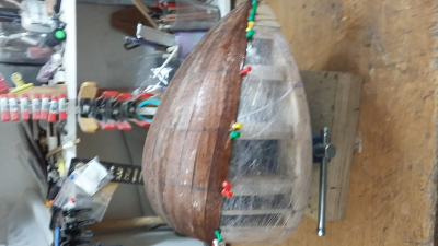

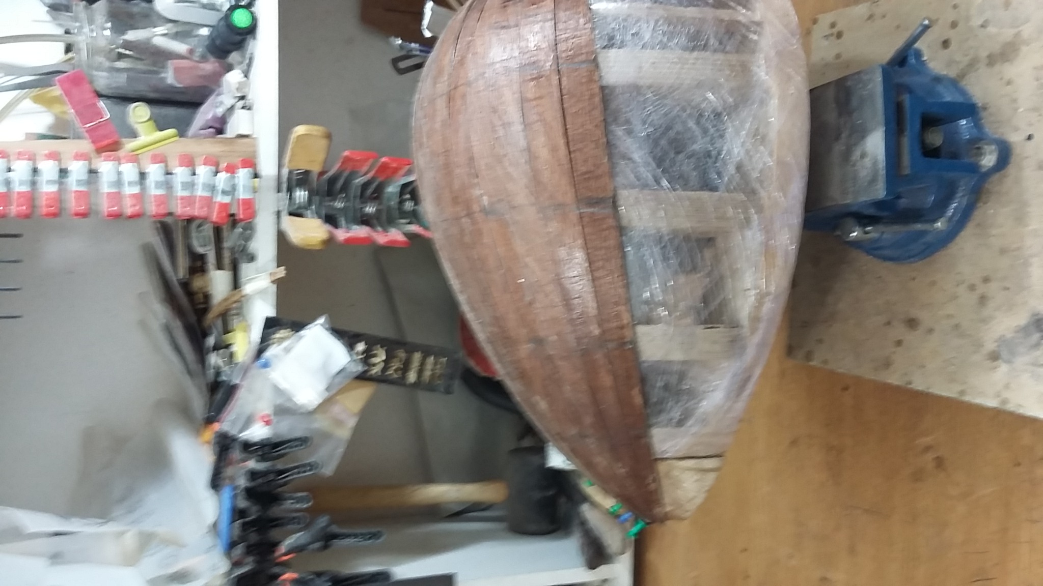

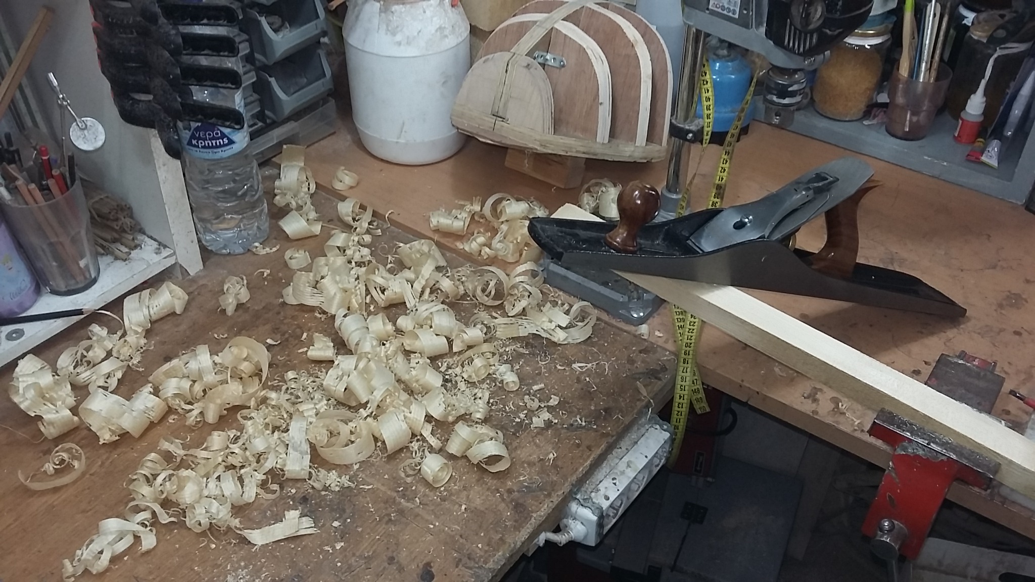

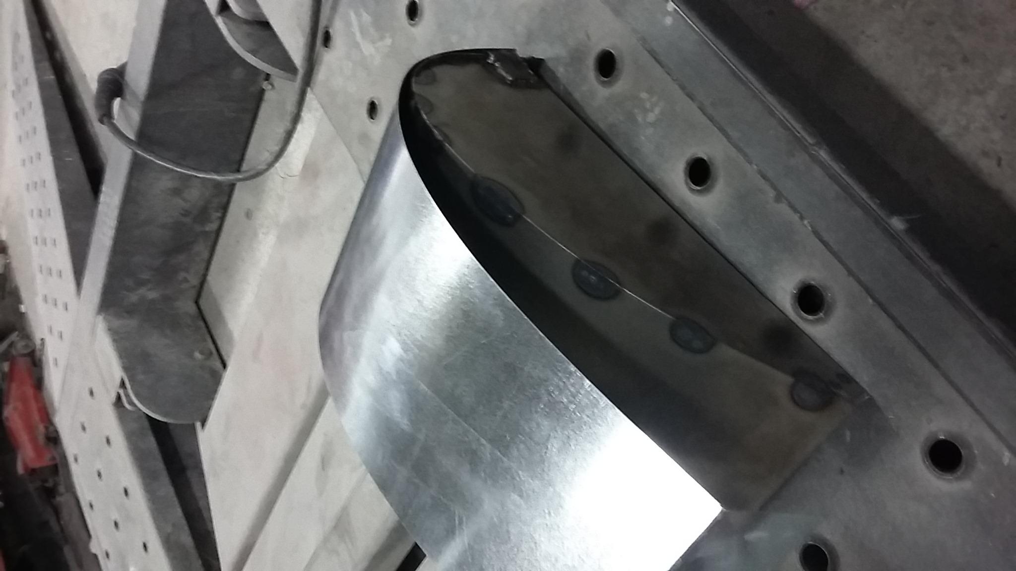

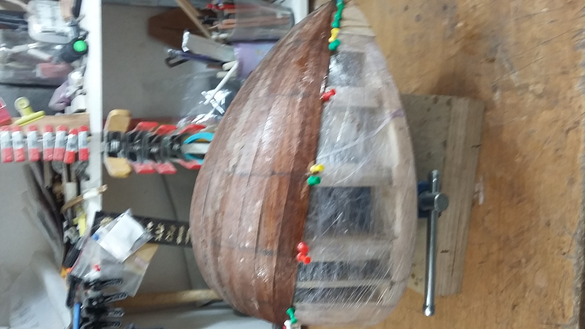

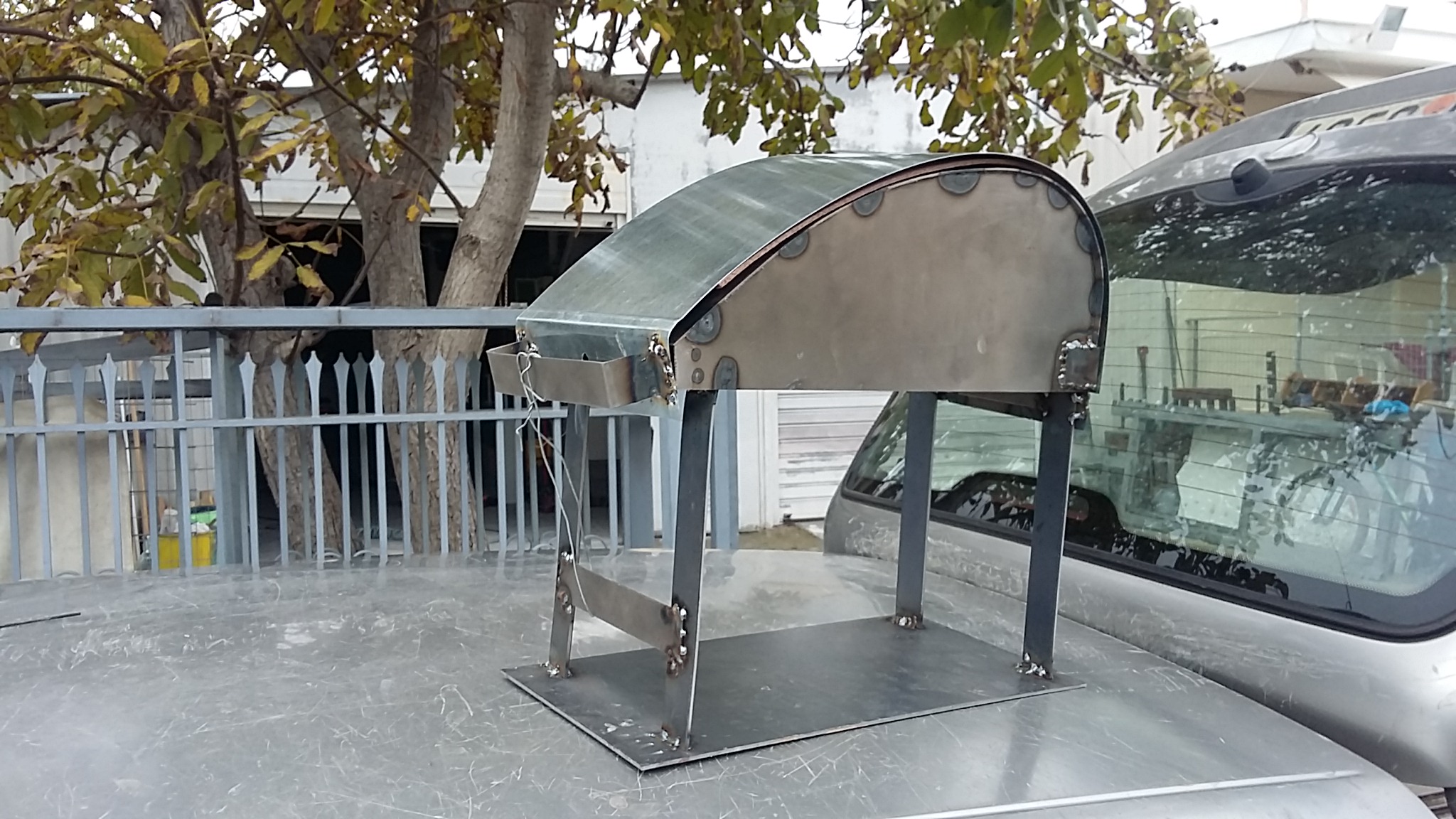

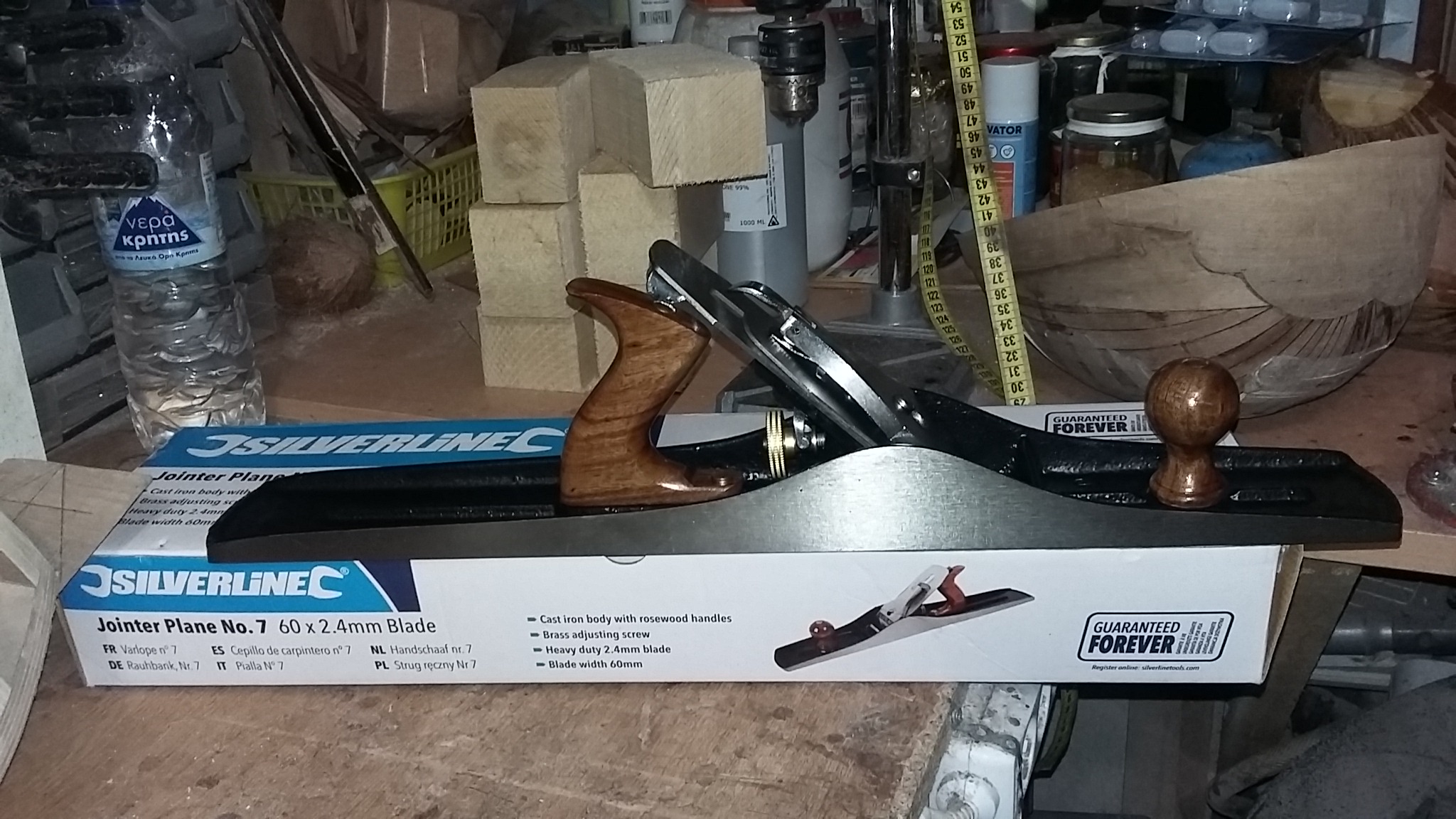

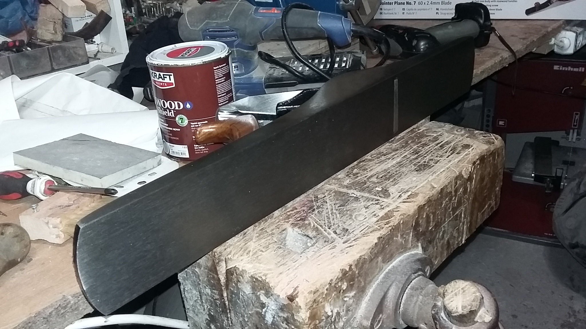

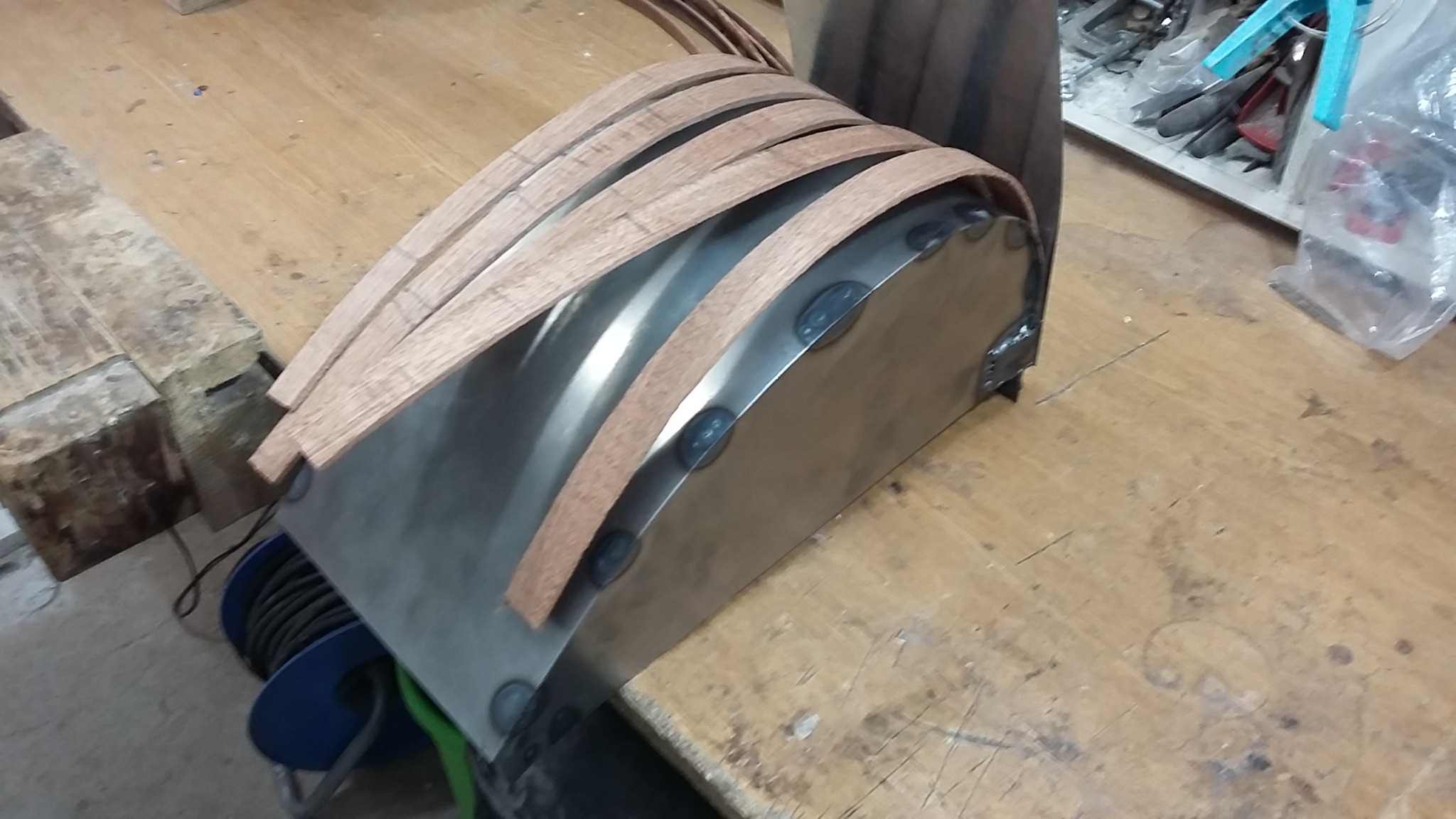

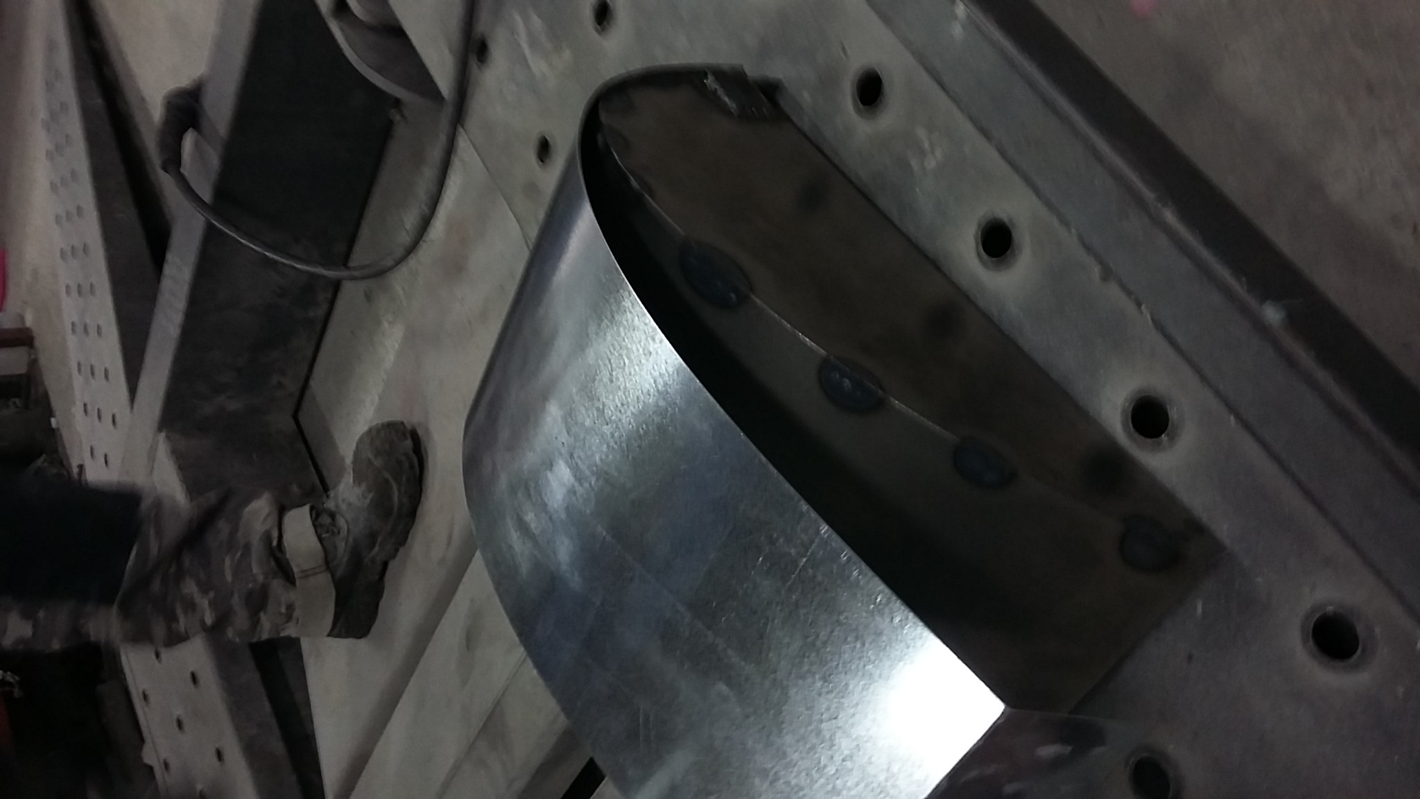

Φωτο για το φιλο μου στελιο .ενα σκαφακι τετραχορδο ενας μπαγλαμας για τον φιλο μου γιαννη.και ενα ροκανι που πηρα.και μια συσκευη που εφτιαξα για να λυγιζουμε της δουγες!!!!!!!
« Απάντηση #87 στις: Δεκεμβρίου 15, 2019, 08:44:39 μμ »
Ροκανι!!!!!Νο7

Το απογειώνεις φίλεεεε !!!!!!!!!!! Μπράβο και για τα σκαφάκια και για τις αγορές και για την κατασκευή....!!!!! Βρες χώρο να τα βάλεις όλα μέσα να με φιλοξενείς...... ;) ;). Σε υιοθετώ....  ;)
