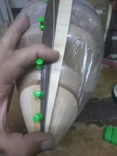

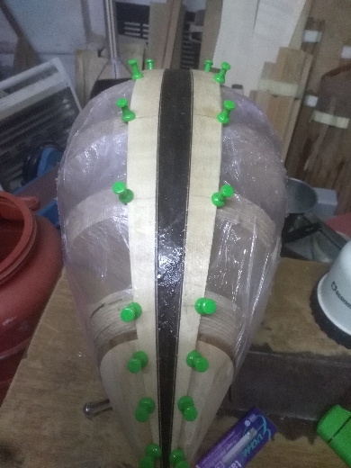

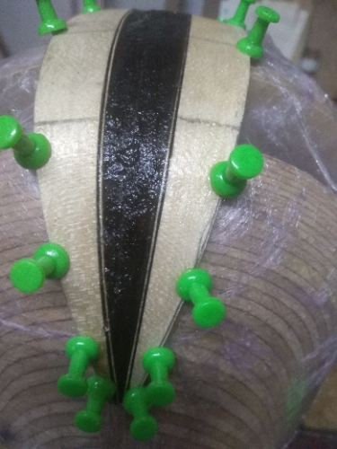

Μετά από πολλές μέρες λόγω δουλειάς....άρχισα πάλι την ψυχοθεραπεία.... {celebrate013}
Είναι σκαφάκι σε καλούπι μαντολίνου. Βέγγε με σφενδάμι.

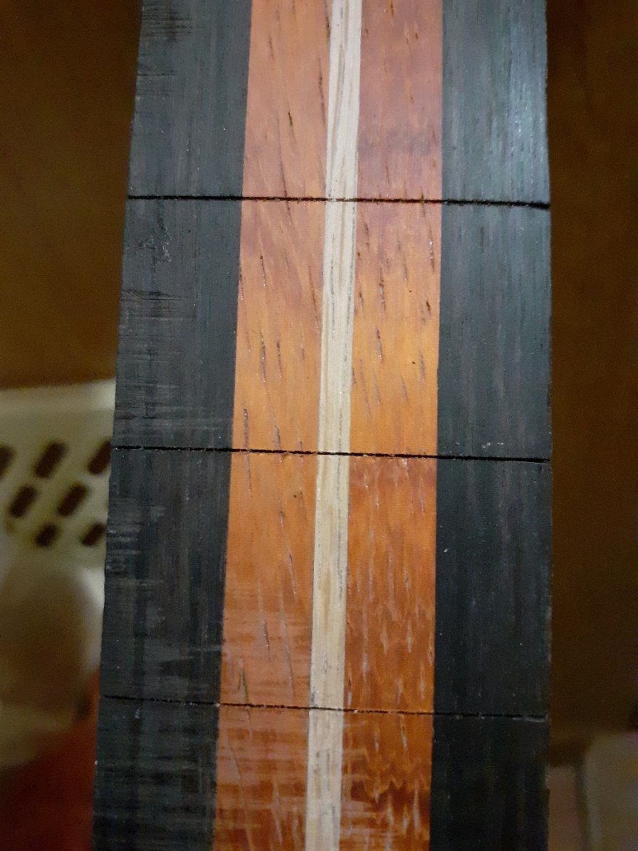

Μου αρέσουν αυτές οι τρύπες στο καράολο.  Δείχνουν κάθετες , καθαρές , άψογες !
Αν επιτρέπεται με τι τρόπο τις κατάφερες έτσι ωραίες ?  Δεν έχω φτιάξει ως τώρα καράολο με σχισμές και ενδιαφέρομαι θερμά ...
   Γιαννη πολυ ωραίο φαίνετε με τις διαφορετικές χρωματος δουγιες, αλλά το 2πλο φιλέτο είναι τέλειο.

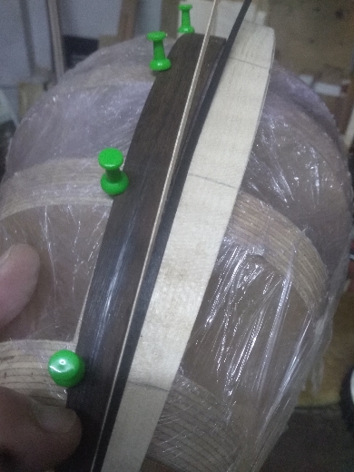

Γιώργο σ ευχαριστώ πολύ. Μεταφέρω την εμπειρία μου απ το διπλό φιλέτο....Στην αρχή που το σκέφτηκα προβληματίστηκα πολύ γιατί όσες φορές βάζω τα άσπρα φιλετάκια αυτά του σφενδάμου, υπήρχαν κάποια που μου έσπαγαν κυρίως εκεί στην περιοχή της κολάντζας που είναι μεγάλη η κλίση του καλουπιού. όταν είναι μόνο του το φιλετάκι μπορείς και μετά αφού τελειώσει το σκάφος να το διορθώσεις κάπως . Όταν είναι όμως διπλό το φιλέτο σκέφτηκα ότι αν σπάνε εκεί στην μεγάλη κλίση στου σκάφους θα είναι πολύ δύσκολο μετά και άσχημο να βάζεις στόκους διαφορετικού χρώματος και να προσπαθείς να διορθώσεις τις ατέλειες...Άσε που δε γουστάρω καθόλου να μπαίνει στόκος όχι μόνο εκεί αλλά γενικά πάνω στο όργανο. Παρ όλα αυτά είπα να το δοκιμάσω σιγά σιγά και προσεκτικά. Προς έκπληξη μου είδα ότι μάλλον είναι και πιο εύκολο το διπλό φιλέτο από το μονό. Υποψιάζομαι ότι το μαύρο φιλετάκι βοηθάει με την πίεση να κρατιέται και το άσπρο σε θέση που να μην σπάει και να αντέχει την κλίση. Δεν είμαι και πολύ σίγουρος γι αυτά που λέω αλλά έτσι μου φάνηκε. Θα δείξει και η συνέχεια.

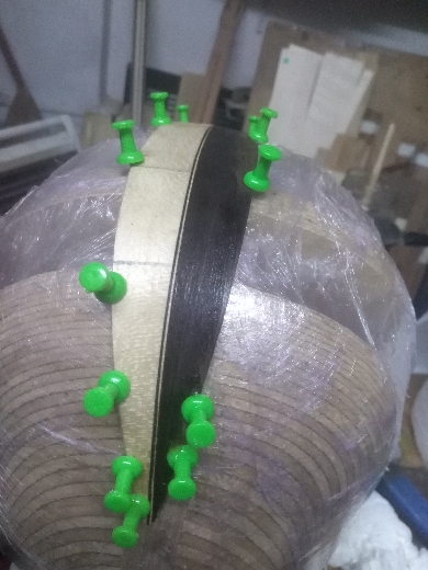

γιαννη πολυ ωραια η γιουβε!
ωραια αντιθεση-ωραια εφαρμογη!
ρε συ εχεις παρει σβαρνα ολο το ιταλικο πρωταθλημα!  ;D
(νακανω μια ερωτηση: εχεις βαλεις ναϋλον απο πανω; αν ναι γιατι; για την κολλα, να ειναι καθαρο;)
ιωσηφ, με αυτο το τζιγκακι (το οποιο ειναι κατα συμπτωση απο τον ιδιο ανθρωπο που μου εδωσε το μανικι, πολλα χρονια πριν-ηθελε καποιες διορθωσεις, οι οποιες εγιναν και τωρα ειναι σπεσιαλε...):

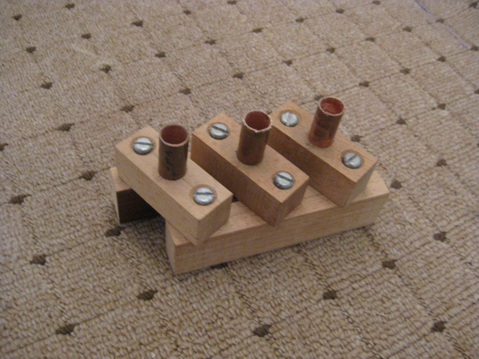

Γιάννη ωραίο. Το βέγγε με το σφενδάμι δείχνουν όμορφα. Και τα φιλετάκια μια χαρά.
Στέλιο έχεις κανένα σκαρίφημα για το τζιγκάκι (διαστάσεις κτλ) για να μην ψάχνομαι.

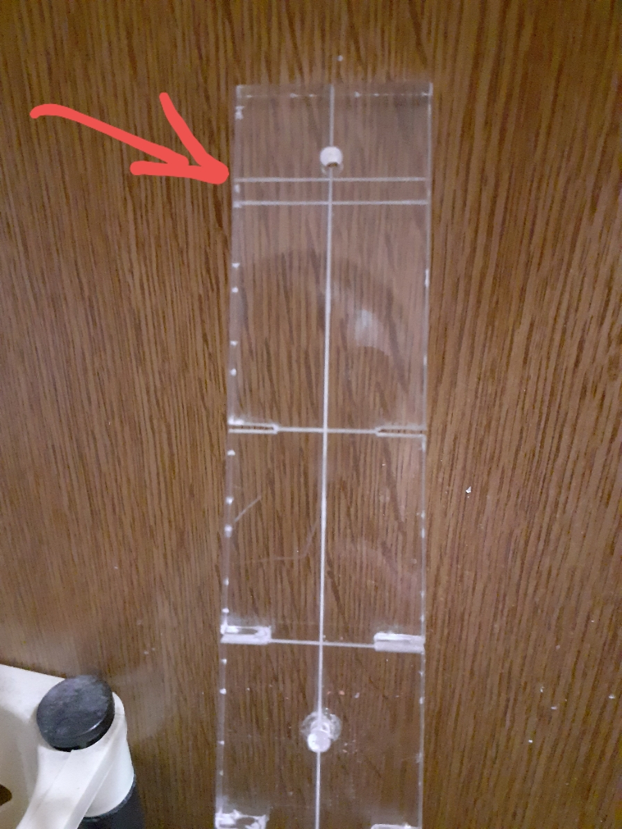

Τελείωσε το εργαλείο χάραξης ταστιερας.  Πολύ χρήσιμο τελικά...  ταστιερα χαραγμενη σε 5 λεπτά....
Έχω μια απορία όμως....
Πήρα έναν οδηγό ταστιερας αλλά στην θέση του 1ου ταστον δεν έχει εγκοπη  για να τοποθετητε την σφηνα και να γινει η χαραξη ακριβειας.
Έχει κανείς κάποιον παραπλήσιο να μου πει αν είναι κ σε αυτόν ετσι;;
