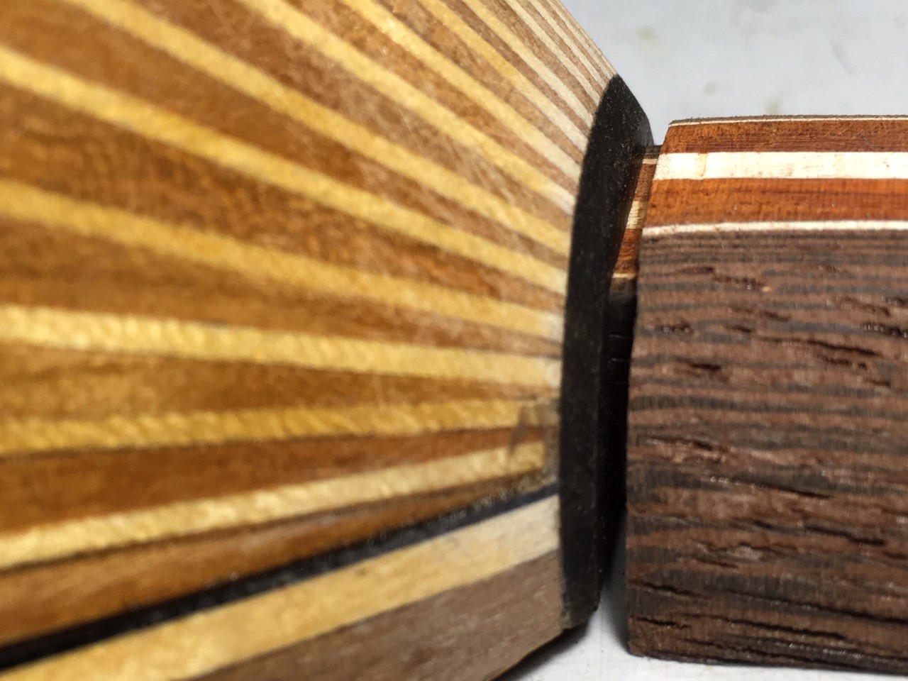

Το πέρασμα του αρσενικού μόρσου με το κοπίδι-χελιδονοουρά (κίτρινο βελάκι πάνω δεξιά) στον πάγκο του ρούτερ, απέκτησε ένα νεωτερισμό: Μικρομετρική ρύθμιση! (κίτρινο βελάκι κάτω αριστερά)
Ο βαρύς οδηγός του ρούτερ, που από την άλλη του μεριά χρησιμεύει και σαν οδηγός του δισκοπρίονου, απέκτησε ένα μηχανισμό μικρομετρικής ρύθμισης με καλή ακρίβεια όπως θα δούμε παρακάτω.
Απ: Το Μπουζούκι του κιθαρίστα νούμερο 6
« Απάντηση #106 στις: Ιανουαρίου 09, 2020, 05:10:09 μμ »
Ο μηχανισμός μικρομετρικής ρύθμισης
Μια πλήρης περιστροφή του κυλίνδρου αντιστοιχεί σε προώθηση όση και το βήμα της σπείρας του συγκεκριμένου ολόπασσου άξονα που είναι ένα χιλιοστό. Ο κύλινδρος, δηλαδή η περιφέρειά του, έχει χωριστεί στα δέκα με μαύρες γραμμές –αυτές που διακρίνονται με τα βελάκια.
Η μικρή περιστροφή κατά μια γραμμή λοιπόν αντιστοιχεί σε τόξο (360/10=) 36 μοιρών και μετακινεί τον οδηγό κατά 1/10 του χιλιοστού! Και η πλάκα είναι ότι λειτουργεί!
Παίζοντας και δοκιμάζοντας το καινούργιο παιχνίδι, πέρασα το αρσενικό μόρσο καμια δεκαπενταριά φορές στο ρούτερ, μετακινώντας κάθε φορά τον οδηγό ελάχιστα ή ελαχιστότερα και μετρώντας κάθε τόσο και επαληθεύοντας… "Τεχνική απόλαυση!" όπως θα 'λεγε κι ο Ιωσήφ.
Το αποτέλεσμα ξεπέρασε τις προσδοκίες κι έχω πλέον κάθε λόγο να πιστεύω ότι η αβεβαιότητα στη διαμόρφωση του αρσενικού μόρσου είναι πια παρελθόν.

Πριν την κόλληση
•   Απομακρύνεται στην κορδέλα με τη βοήθεια σφηνοειδών βοηθημάτων το περίσσεμα από τα πλάγια και το κάτω μέρος του μάνικου
•   Γίνεται ένας τελευταίος έλεγχος ότι όλα ταιριάζουν όπως θα 'πρεπε.
•   Κόβεται το περίσσεμα του αρσενικού μόρσου με σιδηροπρίονο (γιατί όπως θυμόμαστε η ενσωματωμένη βέργα από ανθρακονήματα είναι βέβαιο ότι θα στομώσει το καλό μας το πριόνι)
Βάζουμε το μπρίκι στη φωτιά με φρέσκια κόλλα, πασαλείφουμε γρήγορα-γρήγορα όλες τις επιφάνειες με μπόλικη κόλλα, εφαρμόζουμε αποφασιστικά (ν' ακουστεί το τακ του τερματισμού), σκουπίζουμε με υγρό πανάκι και βουαλά:
(συνεχίζεται…)
