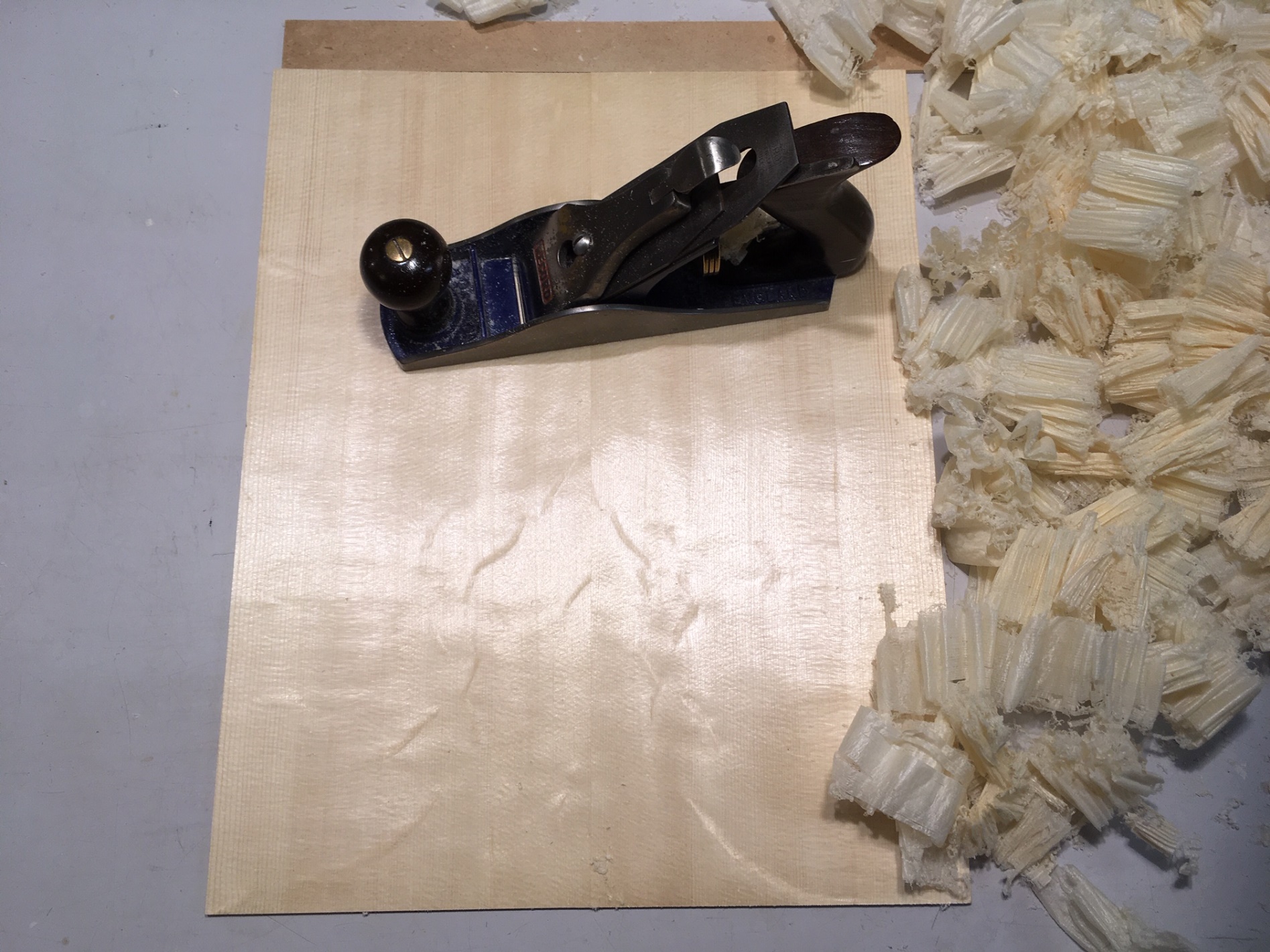

Τώρα που κολλήθηκε και η πατούρα, σειρά έχει να κολληθεί το καπάκι που βρίσκεται ακόμη σε αρχική φάση προετοιμασίας.
Είναι ένα καπάκι από έλατο Άλπεων με αρκουδο-νυχιές (bear-claw).
Η αρκουδο-επέμβαση στα καπάκια έχω αντιληφθεί ότι προκαλεί ποικίλες αντιδράσεις στους οργανοποιούς. Σε ανύποπτο χρόνο στο παρελθόν, ένας Αθηναίος οργανοποιός καταφέρθηκε λάβρος εναντίων αυτών των καπακιών σε μια συζήτηση που είχαμε και ισχυρίστηκε ότι πρόκειται για μια απάτη καθώς μας πουλάνε “ελλαττωματικά” καπάκια για καλά. Στο άλλο άκρο πάλι, ο αναγνωρισμένος Stefan Sobell (ξανά τον αναφέρω) χρησιμοποιεί πολύ συχνά καπάκια με bear-claw στις κιθάρες του http://guitars.gadgethost.com/steinbeck-model-guitar/ . Η δε προσωπική μου εμπειρία στο θέμα έρχεται από την αγαπημένη μου ΟΜ κιθάρα (από την οποία είμαι κατευχαριστημένος) που τυγχάνει να έχει ένα τέτοιο καπάκι . Δεν έχω λοιπόν καμία επιφύλαξη να χρησιμοποιήσω ένα καπάκι bear-claw και σε μπουζούκι.
Η αρχική προεργασία έγινε με μικρή χειροπλάνη νούμερο 3 που είναι ακονισμένη καλά. Μια διαδικασία περισσότερο αγχολυτική όπως πιστεύω απ’ όσο απαραίτητη, πάντως αφήνει μια γυαλιστερή επιφάνεια που αναδεικνύει καλά τα νερά του ξύλου και διευκολύνει την απόφαση για το ποια θα είναι η “καλή” μεριά του. Θα μπορούσα να παραλείψω το πλάνισμα και να το περάσω κατευθείαν στο drum-sander (που μάλιστα η ακρίβειά του έχει υποστεί μια κοπιαστική αναβάθμιση τελευταία) αλλά οι puristas του φόρουμ θα μου το φορτώνανε στο φάκελό μου γι’ αυτό άσε, καλύτερα νάχεις το κεφάλι σου ήσυχο...

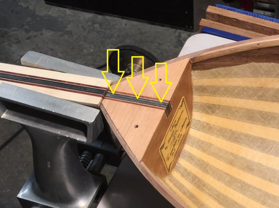

Υποσχέθηκα στην αρχή ότι “Το 6ο μπουζούκι του κιθαρίστα θα έχει κανα-δυό νεωτερισμούς...”.
Ένας τέτοιος νεωτερισμός λοιπόν προέκυψε από ένα -κατά κάποιο τρόπο- κατασκευαστικό αδιέξοδο στο οποίο βρέθηκα με το 5ο όργανο.
Από τη στιγμή που ενσωματώθηκε η βέργα από ανθρακονήματα, ένα τμήμα της έπρεπε να κοπεί ακολουθώντας τη συνήθη διαδικασία. Αλλά η δυσάρεστη έκπληξη που με περίμενε στη γωνία ήταν ότι κόβοντας στην κορδέλα το περίσσιο  κομμάτι του μόρσου για να γίνει το δόντι που φαίνεται με τα βελάκια, μ’ άφησε με μια πριονοκορδέλα εντελώς στομωμένη!
Αφού πήρα λοιπόν το μάθημα και κατάλαβα ότι τα ανθρακονήματα είναι εχθρικά προς κάθε τι που τα κόβει, αποφάσισα πλέον να τα χειρίζομαι μόνο με αναλώσιμα γυαλόχαρτα και σιδηροπρίονο, άντε και μια κοψιά με το δίσκο για αλουμίνιο. Και βέβαια ΠΑΝΤΑ ΜΕ ΜΑΣΚΑ για τη βλαβερότατη σκόνη τους και ίσως με γάντια για τις κακές μικρο-αγκίδες τους.

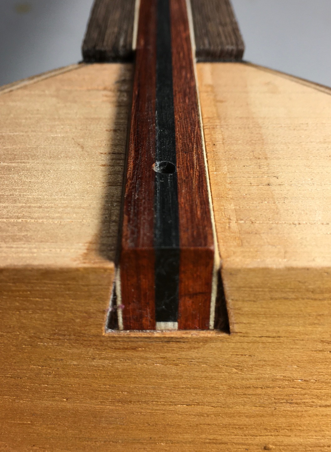

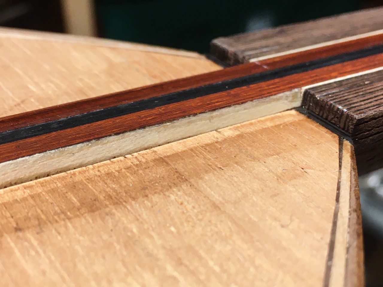

Πίσω στο πρόβλημα τώρα, για το πώς να κάνω την κοψιά... Και ξάφνου, μια αναλαμπή της προσπάθειας να “ποιήσω την ανάγκη φιλοτιμία” με οδήγησε ...στο να μην κάνω τίποτα! Δηλαδή να μη κάνω καθόλου την κοψιά!
 Εξηγούμαι:
Χωρίς την επιπλέον κοψιά, το αρσενικό μόρσο διατηρεί άθικτο τον ανθεκτικό του πυρήνα που αποτελείται από τις ενισχύσεις και τα ανθρακονήματα και που είναι πλέον σχεδόν το μόνο που του απομένει!  Μαντεύουμε ότι μετά την περιπέτεια της διαμόρφωσής του,  το τελευταίο που θα ήθελε το αρσενικό μόρσο θα ήταν να μειωθεί κι άλλο το ύψος του.  Ένα χαρούμενο μόρσο λοιπόν μας κάνει κι εμάς χαρούμενους!
Επιπλέον, σ’ ένα τόσο στρεσσογόνο περιβάλλον όπως  είναι η περιοχή της ένωσης μάνικου-σκάφους, θα είναι πιο παρήγορο για την ταστιέρα (που θα κολληθεί αργότερα) να πατήσει κατευθείαν στον ανένδοτο σκληρό πυρήνα του μάνικου αντί στο ενδοτικό ελάτινο καπάκι. Και μια φωνή μου λέει οτι μ’ αυτό τον τρόπο η κυκλοφορία του ήχου στην περιοχή του τάκου μπορεί να γίνεται κάπως καλύτερα.
Το μοναδικό μπεμόλ σ’ αυτή τη λύση είναι ότι θα χρειαστεί ν΄ αφαιρεθεί ένα μακρόστενο κομμάτι από το καπάκι προκειμένου αυτό να ταιριάξει στην καινούργια διάταξη. Θα το αντέξουμε...
Εν τέλει ο σκύλος χορτάτος και η πίττα (σχεδόν) ολάκερη! 😊
Χαίρομαι σα να ανακάλυψα την Αμερική αλλά είμαι σίγουρος ότι τη μέθοδο δεν μπορεί παρά να την ακολουθούν κι άλλοι συνάδελφοι, μόνο που δεν το ξέρω ακόμα...
(Συνεχίζεται...)
