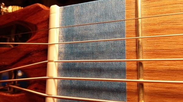

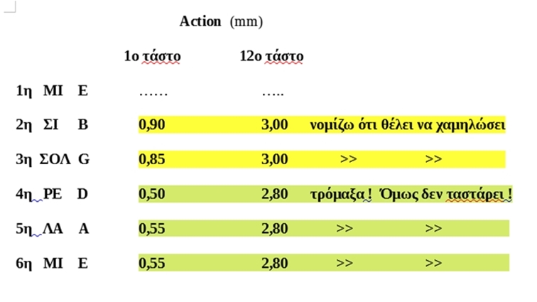

Διαμορφώθηκαν τα κοκκαλάκια ,  επιλέχθηκαν οι χορδές  Elixir  11-52  Phosphor  bronze ,  έσπασα όμως τη χορδή ΜΙ τη ψιλή ...
Χρειάζονται ορισμένες διορθώσεις βέβαια . Τοποθετήθηκαν οι 5 χορδές και κουρντίστηκαν.
Σήμερα το action στη χορδή ΜΙ μπάσα είναι 0,65 mm στο 1ο τάστο  και κάτι λιγότερο από 3,0 mm στο 12ο τάστο
Θα περιμένω δυο τρεις μέρες να δω πόσο θα ανέβει το μανίκι ... και ανάλογα θα προχωρήσω
Παρατηρήσεις , υποδείξεις , κλπ , αναγκαίες και ευπρόσδεκτες
καλημέρα, καλό μήνα κτλ.
έχεις χορδές ΡΕ από μπουζούκι? αν ναι, είναι 11άρες, αν δεν έχεις πετάξει την χορδή της κιθάρας, βγάζεις την μπίλια στο κάτω μέρος (στην περιέλιξη), την βάζεις στην περιέλιξη της χορδής του μπουζουκιού και την περνάς με την μπίλια στην κιθάρα, ταμάμ.
στην φωτογραφία - μπορεί να κάνω λάθος - αλλά μου φαίνεται ότι η μεν σολ είναι πολύ ψηλά στο κόκκαλο, οι δε υπόλοιπες (οι μπάσες) πολύ βαθειά. Δεν ξέρω, λέω.

Το παρήγορο είναι οτι δεν ταστάρει η μικρή . Θα γίνουν τα δέοντα .  Σ ευχαριστώ πολύ !!!

κατά τη γνώμη μου, στο 1ο τάστο θέλουν όλες χαμήλωμα, όπως λέει κι ο Στέργιος (και σωστά λέει μετά από τουλάχιστον μια βδομάδα από τότε που μπήκαν οι χορδές να το ξαναδείς).
Για το πρώτο τάστο όσο πιο χαμηλά τόσο πιο καλά (ξεκούραστα) αλλά βέβαια να μην ταστάρει. Δύσκολο.
Ο ΚαΠα νομίζω μου είχε πει το εξής (αν θυμάμαι καλά): πατάς τη χορδή στο τρίτο διάστημα και βλέπεις να κατεβαίνει τόσο ώστε ίσα να μην ακουμπάει στο πρώτο τάστο (ή ελέγχεις με φίλερ - ή ακόμα, σε ξένα φόρουμ έχω διαβάσει "με μια κόλλα Α4", το πάχος εννοούν, αυτά προς έλεγχο απ΄όσους διαβάζουν)
Για το 12ο τάστο υπάρχουν διάφορες απόψεις. Το εργαλειάκι που έχω για να μετράω τα ύψη (ένα από τα δύο, είναι σαν πιστωτική κάρτα με σημειωμένα διάφορα ύψη ανά 0,05) από πίσω γράφει τα ¨τυπικά¨ action για κάθε τύπο κιθάρας. Για την ακουστική γράφει για την μεν Μπάσα ΜΙ ~ 3.00-3.50 ενώ για την ΜΙ καντίνι : low action 2.00-2.50, high action 2.50-3,00 (και τα δυο αποδεκτά, ανάλογα με τις προτιμήσεις). Επειδή προέρχομαι από μπουζουκοειδή, ακόμα και το 2.00 μου φαίνεται ψηλό.
Αλλά, με την δική μου εμπειρία μέχρι στιγμής, αν την κιθάρα την παίξει "λαϊκός" θέλει ψηλό action, αυτοί βαράνε αλύπητα. Εγώ παίζω μόνο τρεις συγχορδίες στην κιθάρα και αντανακλαστικά (ως μπουζουξής) κάνω το action κάτω απο 2.00 στο καντίνι. Αλλά όλοι - μα όλοι - οι λαϊκοί μόλις παίξουν λίγο μου ζητάνε να το ανεβάσω τουλάχιστον στο 2.50, κι ας μην ταστάρει. Έχω φτιάξει κόκκαλα και κόκκαλα (τώρα βάζω πρόχειρα με ξύλο μέχρι να οριστεί το επιθυμητό action και μετά φτιάχνω το τελικό - κόκκαλο). Δεν αισθάνονται άνετα βρε παιδί μου, πρέπει να την γονατίζουν την κιθάρα. Μόνο σε μια κοπέλα άρεσε το χαμηλό (ρεμπέτικα παίζει, αλλά παίζει και ηλεκτρική που είναι χαμηλή και προφανώς έχει μάθει να μην βαράει). Άλλοι φίλοι που παίζουν π.χ. μπαλάντες κτλ, επίσης δεν έχουν θέμα και με το χαμηλότερο action. Νομίζω ότι 2,00 χιλ. (στο καντίνι) με έλεγχο βάρβαρου παιξίματος (για την περίπτωση των λαϊκών) είναι καλός μπούσουλας.

οι χορδες μπορει να μη τασταρουν, αλλα στα μπασσα (οταν τις παιζεις ανοιχτες) μπορει να βουιζουν οταν ειναι βαθια η χαρακια (μοορει κ οχι, αναλογα τη χαρακια, αν εχει και απειροελαχιστο κενο δεξια-αριστερα τοτε υπαρχει αυτο που περιεγραψα)
θελει ελεγχο - καλη υσηχια - προσεχτικο ακουσμα οταν τις παιζεις ανοιχτες.
Απ: Μικρή κιθάρα
« Απάντηση #343 στις: Μαΐου 04, 2020, 12:13:32 μμ »
αναφέρεσαι στην περίπτωση που η χαρακιά είναι βαθειά αλλά η χορδή στο σωστό ύψος (και δεν ταστάρει) ?
