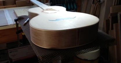

Εχω στήσει ένα σανίδι για να μπορώ να μετακινώ τη μικρή , ή να μετακινούμαι γύρω από αυτήν .
Η διάταξη αυτή με βοήθησε πολύ στο σκάψιμο για την πεναριά .  Είπα να την εκμεταλλευτώ και για την κόλληση .

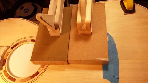

Εβαλα κόλλα μόνο στην εσοχή του καπακιού , ξεκίνησα με λάστιχα γύρω , γύρω  ...
... αλλά γρήγορα - ευτυχώς - είδα ότι το καπλαμαδάκι έκανε κύματα ...
Αναγκαστικά πήγα σε πιο δραστικά μέτρα πίεσης ...  Θα δούμε ...

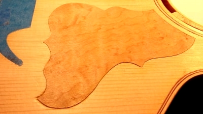

Η πεναριά κολλημένη .  Το αποτέλεσμα δεν το λες και τέλειο ...
Νομίζω πως είναι στα όρια του αποδεκτού ...  Οσο προχωρώ
αισθάνομαι ότι αυτά τα όρια στενεύουν και γίνομαι πιο απαιτητικός από τον εαυτό μου ...

Απο την φωτο η συγκόλληση φαίνεται καλη.
Να σου πω την αλήθεια, χαρηκα που πήρες την απόφαση να ακολουθήσεις  τον "δύσκολο δρόμο" και να κανεις ένθετη την πεναρια. Αφενός γιατί δοκιμαζεις  τα όριά σου, αφετέρου γιατί απο τις ενδεχόμενες μικρες ή μεγαλες αστοχίες εχεις να μάθεις πραγματα τα οποία θα μελετησεις  και θα διορθώσεις την επόμενη φορά. Ετσι αυτό που τώρα στα δικα σου ματια μοιάζει να μην είναι απόλυτη επιτυχία, στην ουσία είναι αυτό που ανεβάζει τον πήχη λίγο ψηλότερα.
Και βεβαια αυτο δεν είναι προσωποποιημένο, ισχυει για ολους μας.
Και είς ανώτερα!

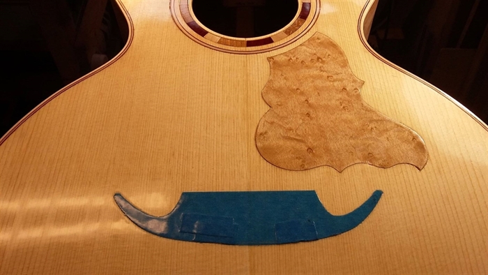

Εγινε η απαραίτητη προεργασία με σίλερ νίτρου ( 3 χέρια και ενδιάμεσα γυαλόχαρτα ) και πρώτο χέρι βερνίκι μπάλας νίτρου
Κολλήθηκε και η γέφυρα .
