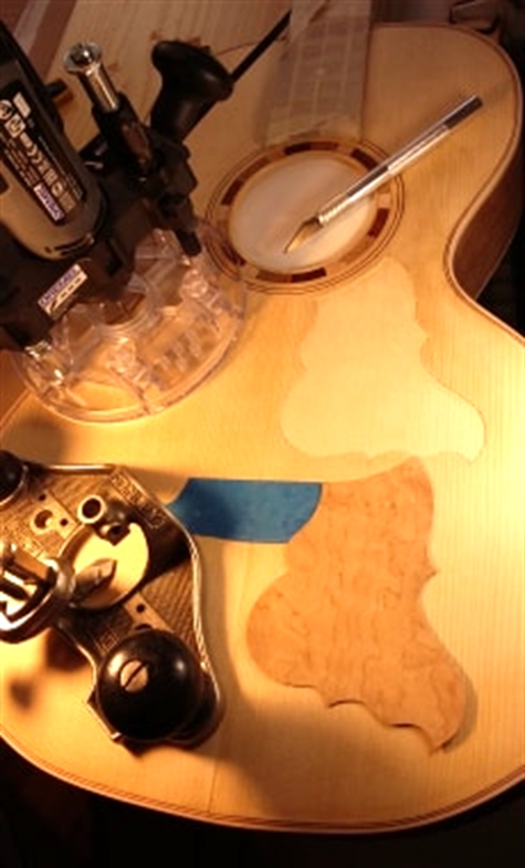

Τι καπλαμας είναι αυτός??Μήπως πρέπει πρώτα να κολλήσετε ένα ίδιο κομμάτι καπλαμα σάντουιτς με αυτό?φοβάμαι μήπως την ώρα που το κόβεις σχισει ο καπλαμας..

Φίλε Ἰωσήφ καλημέρα ,
Πολύ ὡραῖο τό σχέδιο τῆς πεναριᾶς , ἀλλά ἔπρεπε αὐτή νά κολλήση πρίν κολλήσης τά καμάρια στό καπάκι καί τό ἴδιο τό καπάκι , ( ἄσε πού ἔπρεπε νά σκαφτῆ ὁ χῶρος του γιά νά χωνευτῆ καί νά ἔρθη πρόσωπο μέ τό καπάκι ) γιατί τώρα πῶς θά ἐφαρμόσης ἔστω καί ἕνα σφικτῆρα ; δέν θά σ' ἐμποδίζουν τά καμάρια ἀπό κάτω ;
Ἄν τήν καλλήσης μέ ψαρόκολλα ἤ λευκή κόλλα , θά πρέπει νά προσέξης τό θέμα τοῦ σφικτῆρα . Ἐπίσης , ἡ ἐπιφάνεια ( νοβοπάν ἤ ἄλλη ) πού θά τήν πατήσης , πρέπει νά ἔχη τό σχῆμα τῆς πεναριᾶς ἀλλά 5 χιλ. μικρότερη γύρω γύρω , γιά νά μπορέσης νά σκουπίσης τήν κόλλα πού θά ξεράση .
 Ἄν τήν κολλήσης μέ βενζινόκολλα σφικτῆρας δέν χρειάζεται , ἀλλά προσωπικά δέν τήν ἐμπιστεύομαι αὐτή τήν κόλληση γιά τό μέλλον . Βέβαια , θά κολλήση καί μέ τό βερνίκι πού θά περαστῆ στό τέλος .
Ἄν τελικά ἀποφασίσης νά μήν κολλήσης καθόλου πεναριά λόγω τῶν δυσκολιῶν , μπορεῖς νά κολλήσης μιά αὐτοκόλλητη διαφανῆ , ὅπως ἔκανε ὁ Στέργιος στό ( 6ο νομίζω ) μπουζούκι του .

Καλησπερα. Οι περισσοτεροι επαγγελματιες κολλανε φιγουρα αφου εχουν κολλησει καπακι στο σκαφος. Βεβαια βαζουν ασετοπαστες. Μαλλον το κανουν με βενζινοκολλα

Ιωσήφ, αφού θα είναι κολλητή η πεναριά βάλε την μετά τα λούστρα με βενζινόκολλα. Δεν πάει πουθενά. Κάνε όμως τα τριψίματα που σου είπε ο Ζαρκάδας.

Ο καπλαμάς έχει πάχος 0.65 mm .  Ψάχνω να δω μήπως μπορέσω να κάνω ένθετη , χωνευτή την πεναριά .
Αν δεν το καταφέρω , θα γίνει κολλητή , όπως με συμβουλεύετε .

Iωσήφ σε πολλές λαϊκές  κιθάρες η φιγούρα-πεναριά μπαίνει εξωτερικά χωρίς σκάψιμο του καπακιού. Μπορείς να κολλήσεις  και με βενζινόκολλα. Όπως ειπώθηκε τρίψε την στις άκρες.

Θα προσπαθήσω να κάνω ένθετη , χωνευτή πεναριά . Αν σπάσω το  :021: μου , θα γίνει κολλητή .

Επειδή είναι ανοιχτόχρωμη η πεναριά θα φαίνονται πιο εύκολα τα στοκαρίσματα, οποτε θελει προσοχή....
Νομίζω οτι καλό είναι να μπαίνει πρώτα η πεναριά και μετά η ροζέτα γιατί φαντάζομαι αφού ανοίγει με το ρούτερ και το εξάρτημα για κύκλους θα έχει λιγότερα στοκαρισματα, οπότε δε θα έχει κανενα θέμα στην περιοχή που ακουμπάνε ροζέτα με πεναριά (εννοώ η πεναριά να καλυπτει και πολύ μικρη περιοχη που πιανει η ροζέτα για να φεύγει αργοτερα με το ντρεμελ. Ετσι δε θα εχει καθολου κενο ή στοκαρισματα). Βέβαια αν θυμάμαι καλα αποφασίστηκε εκ των υστέρων η τοποθετηση της, οπότε δε μπορούσε να γίνει και αλλιώς...

Τελικά το πήρες απόφαση για ένθετη πεναρια.
Μια χαρά το πας.
Η πεναρια που εχεις κόψει είναι σχισμένη απο κομματι ξύλο ή είναι έτοιμος καπλαμας 0.6 ?
Αν είναι έτοιμος καπλαμας προσεξε γιατί κατσαρωνει πολύ εύκολα όταν έρχεται σε επαφη με κόλλα σε σχέση με χειροποίητο καπλαμα.
Να προτιμησεις να βάλεις κόλλα στην εσοχή του καπακιού και οχι στον καπλαμα για να μην αρχίσει να κατσαρωνει.

Ευχαριστώ πολύ Μανώλη ! Είναι έτοιμος καπλαμάς ( με fleese από Σοφιανό )
