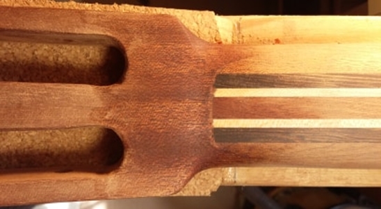

Μικρή πρόοδος εργασιών στη διαμόρφωση του μάνικου.
Φωτογραφική αναφορά "καταστρώματος" .
Το αντίστοιχο πάχος στο 1ο τάστο , τώρα είναι 23,15 χιλιοστά . Θα το κατεβάσω στα 22 .

'Επιστήμη , ὄχι ἀστεῖα !!!.......
Εὖγε Ἰωσήφ !!!
Φαίνεται και με γυμνό μάτι ότι υπάρχει καπετάνιος στο τιμόνι!  {celebrate012}

Λάμπρο , Στέργιε , συνταξιδιώτες !  Σας  ευχαριστώ , να είστε καλά !
Αυτή η "γειτονιά" του λαιμού με το κεφάλι , είναι κρυφοδαγκανιάρα ! Θέλει να τη προσέξεις ...
Δουλεύοντας , θυμήθηκα εκείνο που λέει :
" Ο άντρας είναι η κεφαλή του σπιτιού ...  και η γυναίκα είναι ο λαιμός !   ;)

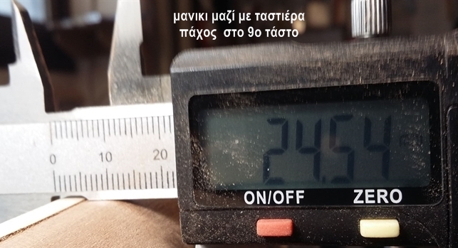

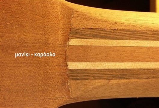

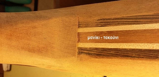

Ολοκληρώθηκε η διαμόρφωση του μάνικου
Τελικά πάχη - μετρήσεις

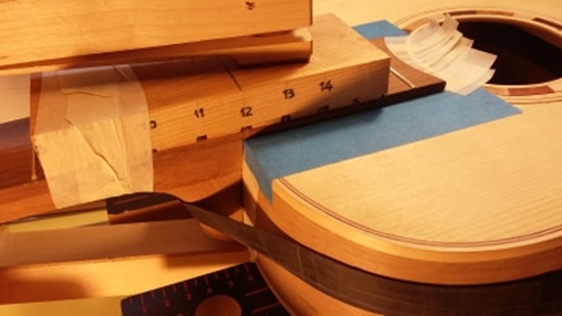

Προετοιμασίες πριν την κόλληση του μάνικου με το σκάφος .  Εφαρμογή εν στεγνώ  -  Dry fit .  Εχει κολληθεί και περιμένει .
και μια κοντινή λήψη τεχνικής ματαιοδοξίας ...
Φίλοι οργανοποιοί :  Αγάπη και υγεία !  Παντού και πάντα !

μπραβο ιωσηφ! σπεσιαλε εφαρμογη...

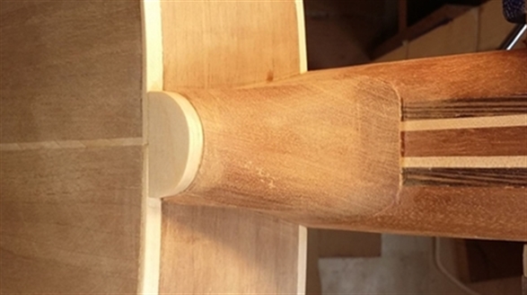

« Απάντηση #263 στις: Μαρτίου 31, 2020, 07:24:09 μμ »

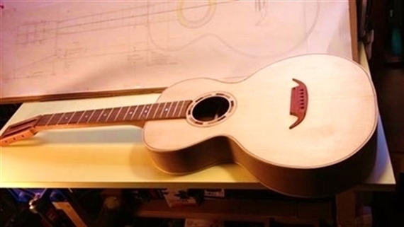

Αυτό το πελματάκι στο τακούνι ( heel cap ) ήθελε τη δουλίτσα του για να δείχνει κάπως σωστό.
Ας τη δούμε ολόκληρη τη μικρή

Μικρή στο μάτι τεράστια σε ομορφιά!!ερωτευσιμη η μικρούλα!!συγχαρητήρια κ. Ιωσήφ!

Κούκλα η μικρή.

Οχι μονο κουκλα , ειναι και σεξυ ! Σε κανει να θες να γινεις μπασο , να της κανεις καμακι ... Αψογος !
Με καμπύλες και τακούνι...
Ιωσήφ μας αναστάτωσες βραδιάτικα!
