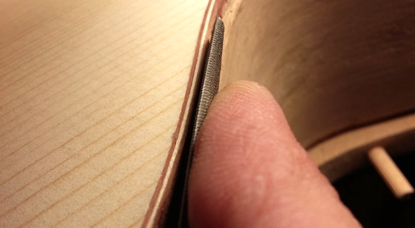

Παρασκευή , απομεσήμερο , βρέθηκε λίγος ελεύθερος χρόνος ...
έγιναν και κάποιες μικροδιορθώσεις για να είναι ορθή η γωνία που θα φωλιάσει ,
αν πιστεύω ότι θα μου δείξει καλύτερα πού και πόσο χρειάζεται να διορθωθεί
μια δοκιμή με λυγισμένο το binding πριν τη κόλληση
oscar

Απ: Μικρή κιθάρα
« Απάντηση #137 στις: Νοεμβρίου 30, 2019, 12:00:12 πμ »
Ιωσήφ, το περιθώριο (binding) θα το κάνεις 2όροφο?
Ρωτώ διότι αυτό που δείχνεις είναι χαμηλό σε ύψος για να μπει μόνο του.
Απ: Μικρή κιθάρα
« Απάντηση #138 στις: Νοεμβρίου 30, 2019, 08:41:35 πμ »
Καλημέρα Μανώλη !
Το binding θα είναι από σφενδάμι με διατομή  5 ύψος  Χ  2 πάχος  χιλιοστά  (περίπου)
Αυτό που φαίνεται είναι μια κοντή λωρίδα που "έσκαψα" για να πλησιάσω το ύψος των 5 χιλιοστών

« Απάντηση #141 στις: Δεκεμβρίου 04, 2019, 08:44:33 μμ »
Κόλληση του πρώτου εξωτερικού φιλέτου του binding , επιτέλους !
Δεν είναι και ότι καλύτερο να φωτογραφίζεις το άγχος σου ...
ίσως όμως να είναι και η φωτογράφηση ένας τρόπος να το ελέγχεις και να το νικάς !

Συγχαρητήρια κ. Ιωσήφ!Να σας ρωτήσω κάτι?τα λάστιχα που χρησιμοποιείτε για τα φιλέτα από που τα έχετε προμηθευτεί?χρησιμοποιώ σαμπρελες για την ίδια δουλειά αλλά θέλω να τις αντικαταστήσω με κάτι πιο καλαίσθητο....  ;D
Απ: Μικρή κιθάρα
« Απάντηση #147 στις: Δεκεμβρίου 08, 2019, 11:38:03 πμ »
Γειά σου Γρηγόρη !
Αυτά τα λάστιχα τα πουλάνε συσκευασμένα σε σακουλάκι στα βιβλιοχαρτοπωλεία της γειτονιάς. Θα τα βρεις εύκολα και είναι φτηνά . Τα πρώτα λάστιχα που πήρα , βγήκαν σχεδόν όλα σκάρτα. Σπάγανε πολύ εύκολα. Τα δεύτερα που αγόρασα από άλλον ,  είναι μια χαρά.
Εχω κι εγώ σαμπρέλα και δουλεύει άψογα. Εδώ προτίμησα όμως τα λαστιχάκια όχι για λόγους καλαισθησίας. Είναι πιο στενά από τη σαμπρέλα και μου επιτρέπουν να βλέπω εύκολα και γρήγορα την κόλλα που ξεχειλίζει , τα μετακινώ λίγο , σκουπίζω με βρεγμένο πανάκι  και προχωρώ.
