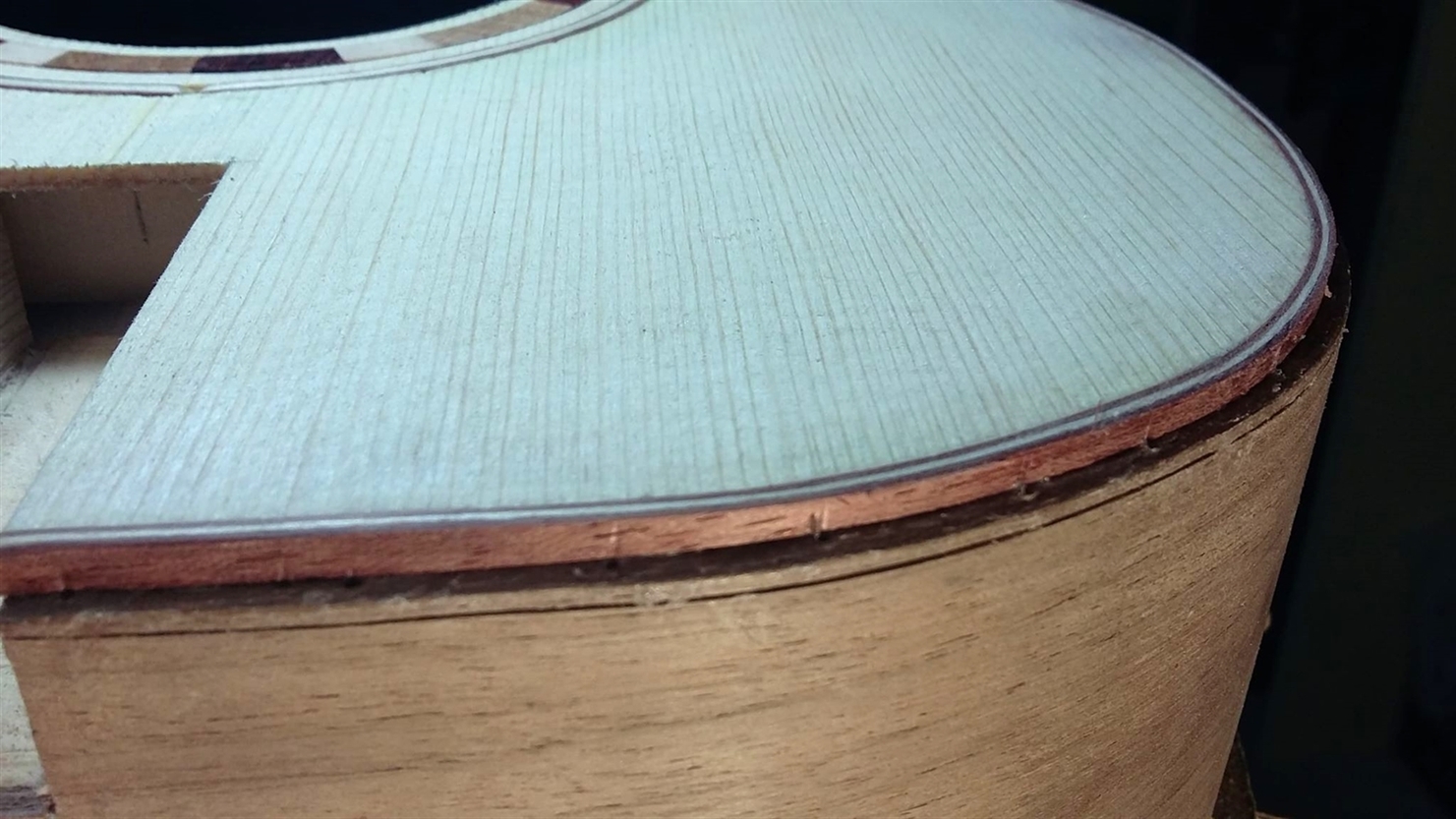

Ολοκληρώθηκαν τα εσωτερικά φιλέτα
Για τη συνέχεια θα αντιγράψω ( από την αρχή μέχρι το 4:50 ) τον τρόπο που δουλεύει αυτός ο κατασκευαστής
https://www.youtube.com/watch?v=4IDROoE0w0M&list=PLgEHS-XZqjMoe4BkcHtOUqdymbDLDjhZs&index=7&t=3s

Το να κολλάς ένα ένα τα ψιλά φιλετάκια για να φτιάξεις το "δικό σου" τριπλό εσωτερικό περιθώριο (purfling)
είναι μάλλον δουλειά για φυλακισμένους . Είναι μια χρονοβόρος ίσως και πνευματοκτόνος εργασία όπως θα έλεγε και ο Στέργιος  :)
" Κατόπιν εορτής " βέβαια και σχετικά με το θέμα , βρήκα δυο μικρά βιντεάκια , που ίσως αξίζει να τα δει κανείς .
1. Σε αυτό εδώ κολλήθηκαν 3 φιλετάκια μαζί σε ευθεία χρησιμοποιώντας δυο προφίλ αλουμινίου σε σχήμα ανάποδου "Π"
https://www.youtube.com/watch?v=52V1bocf-Mg&fbclid=IwAR1JaTUI68a9PVnakxQlSS1Ip1OcFClu84JSgjochaEz0asOHPhltP4F7JU
2. Εδώ λυγίζει ένα έτοιμο αγοραστό (νομίζω) purfling με τη βοήθεια του κατάλληλου οδηγού template και με πιστόλι θερμού αέρα
https://www.youtube.com/watch?v=VEQOtRPucGU&fbclid=IwAR2leiBWg90GsCD_puEaD01AuQgsi6qEwLqSyrIOR6lmcpXmfyxWlJNvIjc

Σε συνέχεια των παραπάνω κι επειδή το καλύτερο θα ήταν - λέμε τώρα -
να μπορούσαμε να κολλήσουμε και να λυγίσουμε ταυτόχρονα
τα φιλετάκια για το purfling
, ρίχνω μια πιθανή τρελλή ιδέα στο τραπέζι ...  μήπως μπορεί να γίνει κάτι ανάλογο ...
https://www.youtube.com/watch?v=YUqtP6BtNAI&feature=youtu.be&fbclid=IwAR0mKYo25fuGKJEu12TVuj1lR2K3kYSJNmUxXrcDESvPhPw29HmzL01JAEM
Απ: Μικρή κιθάρα
« Απάντηση #134 στις: Νοεμβρίου 27, 2019, 11:03:54 μμ »
Και βέβαια μπορεί να γίνει και μετά τα κόβεις προσεκτικά πχ στην κορδέλα και τα έχεις έτοιμα για κόλλημα
Ακόμα πιό εύκολο ειναι να τα κολήσεις ίσια χωρίς καμπύλες και να τα ζεστάνεις στα σημεία των καμπυλών να ακολουθήσουν την καμπύλη της οποιασδήποτε κιθάρας
