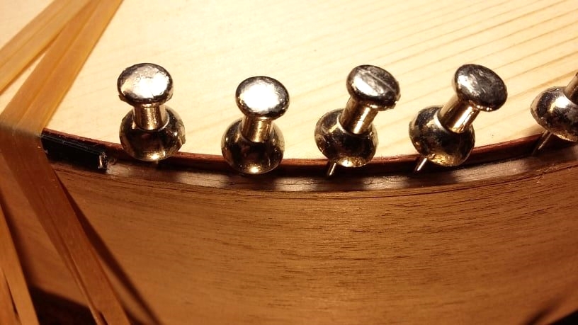

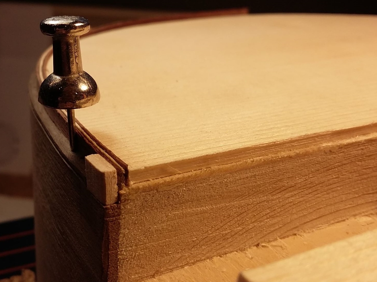

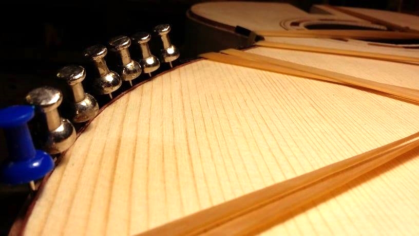

Συνέχεια εργασιών  ( όχι πια άλλο στο πρόχειρο , αλλά στο καλό   ;D )
Το εσωτ. φιλέτο ,  το purfling  ,  θα αποτελείται από τρία διαδοχικά κολλημένα φιλετάκια σαπέλι/σφενδάμι/σαπέλι.
Τοποθετήθηκε το πρώτο από τα τρία .  Λίγο με τα λάστιχα , λίγο με τις πινέζες , η δουλειά έγινε και την αφήνω στην κρίση σας
και μια μερική άποψη χωρίς λάστιχα και πινέζες
Απ: Μικρή κιθάρα
« Απάντηση #113 στις: Νοεμβρίου 20, 2019, 09:44:35 μμ »
Μια χαρά είναι! Στο επόμενο με φόρα! ;D
Απ: Μικρή κιθάρα
« Απάντηση #114 στις: Νοεμβρίου 20, 2019, 09:49:01 μμ »
Καλησπερα. Βλεπω πολλους στο ιντερνετ που τα κολανε ολα μαζι για να πιαστουν πιο ευκολα με τα λαστιχα. Να μη μεινει το κενο δηλαδη ωστε να σφιξει πιο σωστα.
Και εγω ετσι το εκανα στη κιθαρα που ταλαιπωρησα και νομιζω οτι γινεται ευκολα (λιγο με τις κολλες θελει προσοχη γιατι εχει πολλα ξυλακια)
Απ: Μικρή κιθάρα
« Απάντηση #115 στις: Νοεμβρίου 20, 2019, 10:31:32 μμ »
Ετσι όπως τα λες είναι Γιώργο, αλλά αυτός ο τρόπος απαιτεί καλά μάτια που εγώ δεν ...
Τα πολυεστιακά γυαλιά που φοράω με καλύπτουν ικανοποιητικά για τις ανάγκες της καθημερινότητας
αλλά όχι για τις λεπτοδουλειές της οργανοποιίας . Οταν χρειάζεται να δω καλά τα βγάζω και φέρνω
το πρόσωπο πολύ πολύ  κοντά στο αντικείμενο της εργασίας. Αυτό από τη μια με περιορίζει , αλλά από την άλλη
με οδηγεί , με κατευθύνει σε συγκεκριμένους τρόπους δουλειάς , υπομονής και σε ταχύτητες χελώνας ...
