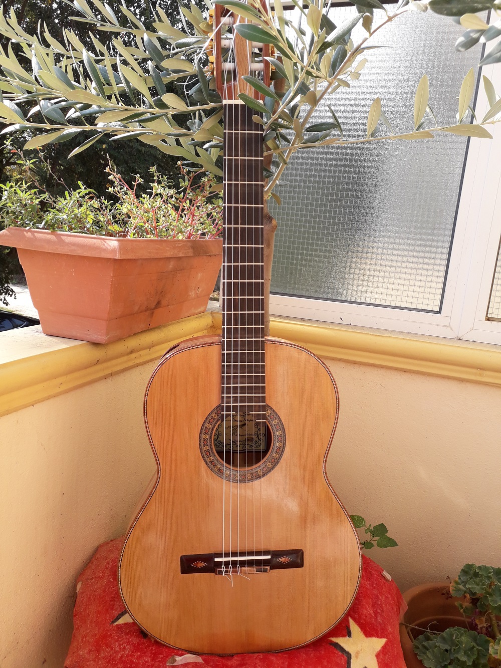

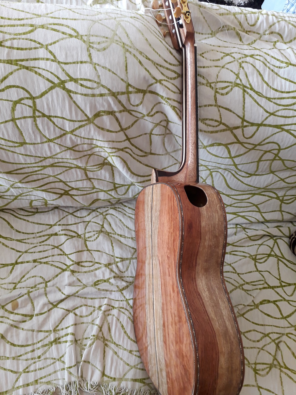

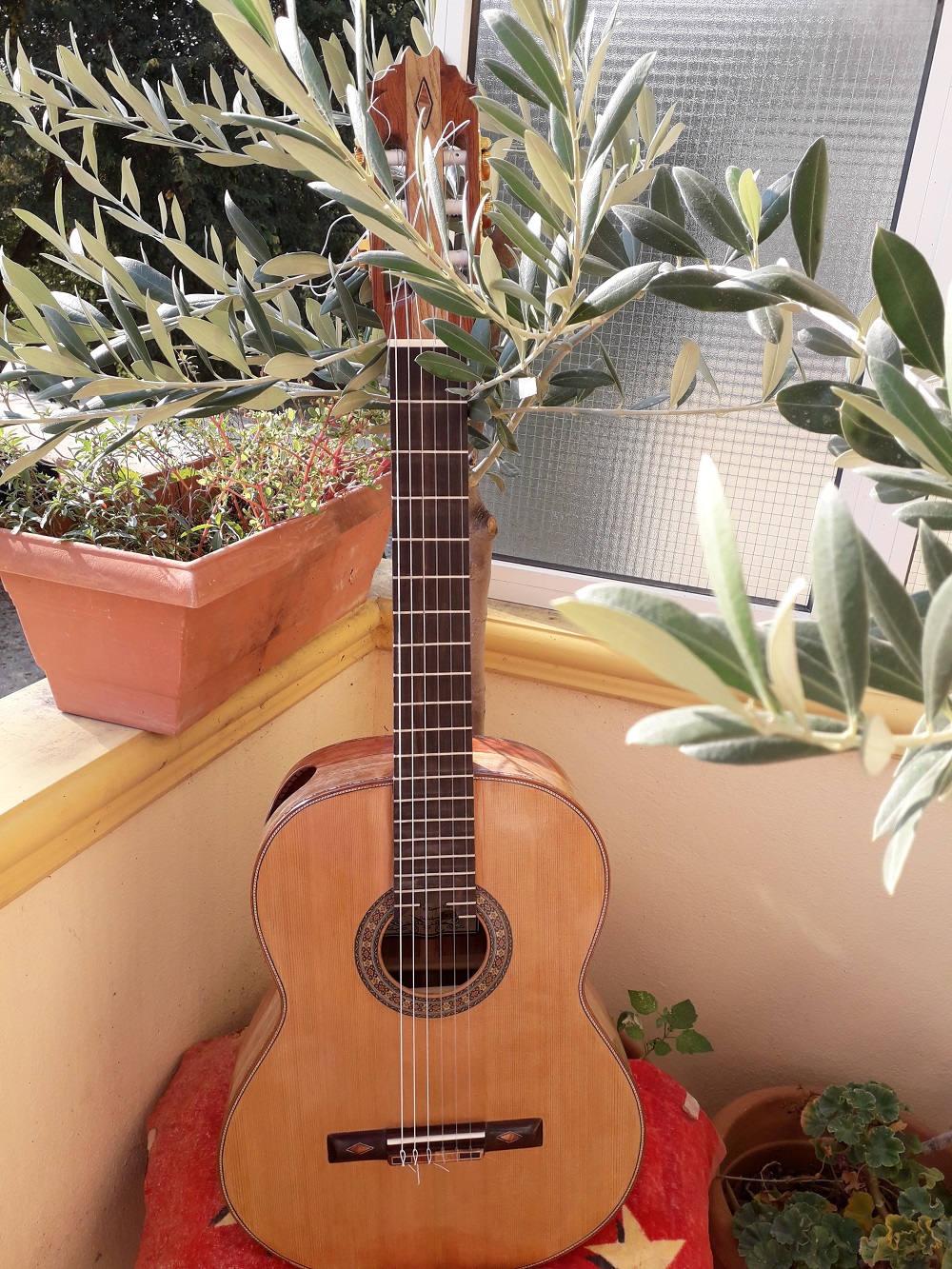

Στέλνω και λίγο ήχο (με λαθη) {music005}  ;D και κάποιες τελικες φωτο.....

Φίλε Patsis τι να πω...!!! Υπέροχο όργανο. Πολλά πολλά μπράβο...!!! {celebrate011}
Απ: Η τέταρτη μου κλασικη κιθάρα
« Απάντηση #72 στις: Οκτωβρίου 21, 2019, 03:12:27 μμ »
Φίλε patsis , ἡ κιθάρα αὐτή εἶναι ὑπέροχο ὄργανο , ἀπό κάθε ἄποψη !!!
Καί ἀπό ἐμφάνιση καί ἀπό ἦχο !!! Γλυκύτατος ἦχος στά πρίμα ἀλλά καί ὡραῖα , γεμᾶτα μπάσσα !!!
Κατά τή γνώμη μου καί ὅπως τήν ἄκουσα , περισσότερο κάνει γιά μουσική τῆς κλασσικῆς καί τῆς ρομαντικῆς ἐποχῆς , ψοφάει γιά Sor , τρελαίνεται γιά Tarrega !!! 'Αλλά καί γιά Bach , δέν θἄλεγε ὄχι !!!
Θέλει πολύ νά παίζη μελωδία λόγω τῶν γλυκῶν πρίμων της !!!!
Πολλά συγχαρητήρια !!!!!!!!!!!
Καί σ' ἀνώτερα !!!!!!!

μπραβο πατσις! διαλεξες κ ομορφα κομματια!
ομορφος ηχος!
τι χορδες εχεις βαλει;
να στρωσουν λιγουλακι κ ξαναγραψε ...
και σε μια καλη θηκη ε;
Patsis
  • Μηνύματα: 342
  • Αγαπημένο ξύλο: ΠΑΛΙΣΑΝΔΡΟΣ
« Απάντηση #74 στις: Οκτωβρίου 21, 2019, 07:44:24 μμ »
Λαμπρο  με συγκινείς Ευχαριστώ.....Στέλιο αυτά τα κομμάτια μου αρέσουν πολύ..  οι χορδές είναι της πλάκας pyramide από κωνσταντελο(μου τα φάγανε τα κλειδια) .. όσον αφορά την θήκη θα ξηγηθει ο πατέρας.. ήδη παράγγειλα από τον νακα 85 ευρουδακια ελπίζω να μην το μετανιωσω
