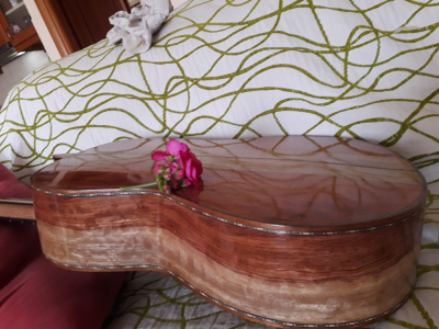

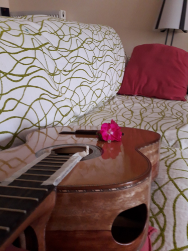

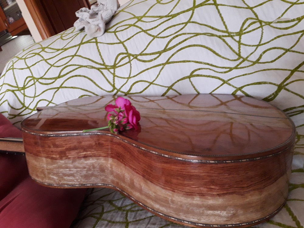

Είχα έντονη επιθυμία να δω την μπουμπιγκα λουστραρισμενη πραγματικά είναι ένα υπέροχο ξυλο και το κομμάτι το λευκόκιτρινο έχει εντυπωσιακέςχρυσες ανταυγες ..Έτσι για να ζηλεύουν οι ξανθιές...
Απ: Η τέταρτη μου κλασικη κιθάρα
« Απάντηση #46 στις: Οκτωβρίου 08, 2019, 11:22:29 πμ »
Λαμπρο το λουστρο ειναι με γομαλακα ...πρωτα γυαλοχαρτιαρισα μέχρι  1500 γυαλοχαρτο την πέρασα και με ελαφροπετρα να κλείσουν οι πόροι και μετα με μπάλα... μπάλα....τ
Εἶναι πραγματικά καταπληκτικό!!!!!!!......

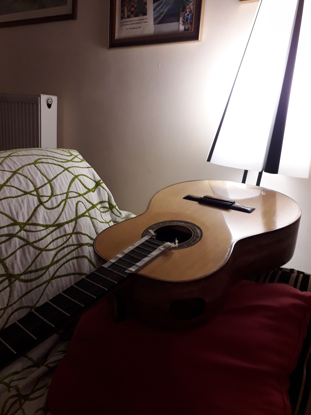

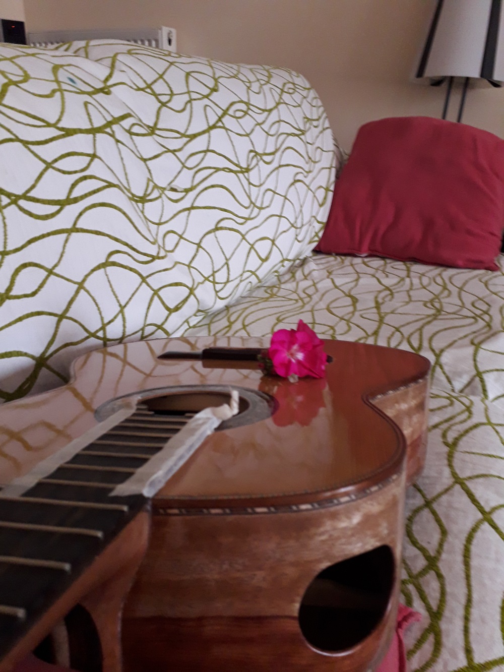

« Απάντηση #48 στις: Οκτωβρίου 12, 2019, 02:47:32 μμ »
Λίγες φώτο ακόμη
  • Μηνύματα: 7.565
« Απάντηση #49 στις: Οκτωβρίου 12, 2019, 03:41:51 μμ »
κουκλα!
η 5η, πριν φαμε μελομακαρονα....

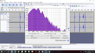

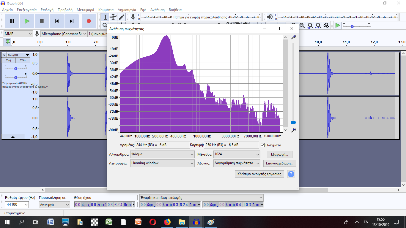

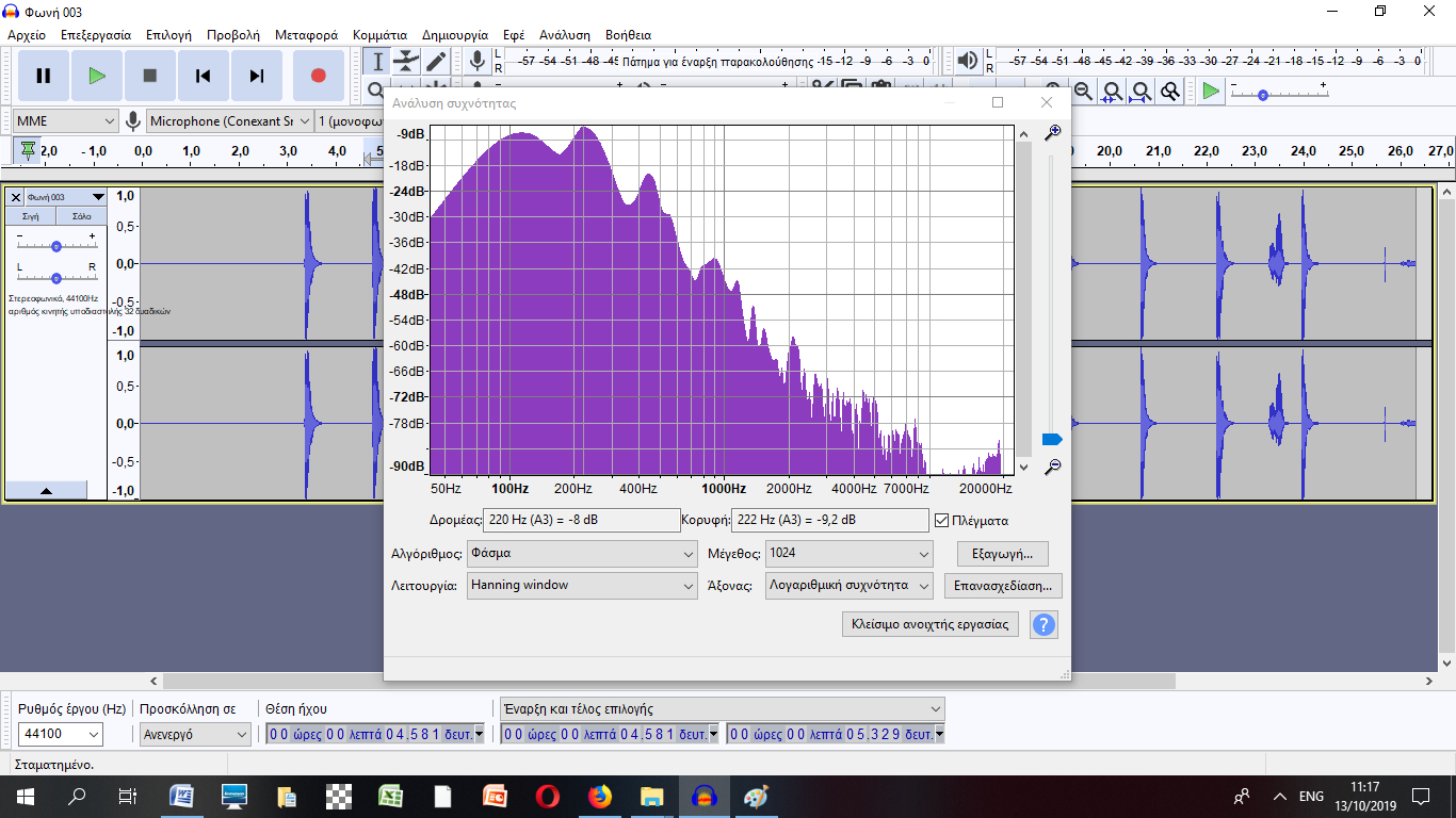

me audacity βαζοντας καβαλαρη έπεσε ενα τονο απο σι σε λα

ωραια παμε μεχρι στιγμης... :)
για κανε κ μια μετρηση πλατη, απο μονο του το καπακι, δεν..............
« Απάντηση #54 στις: Οκτωβρίου 13, 2019, 07:50:14 μμ »
με χτυπημα πλατης και τοποθετηση μικροφωνου στην τρυπα

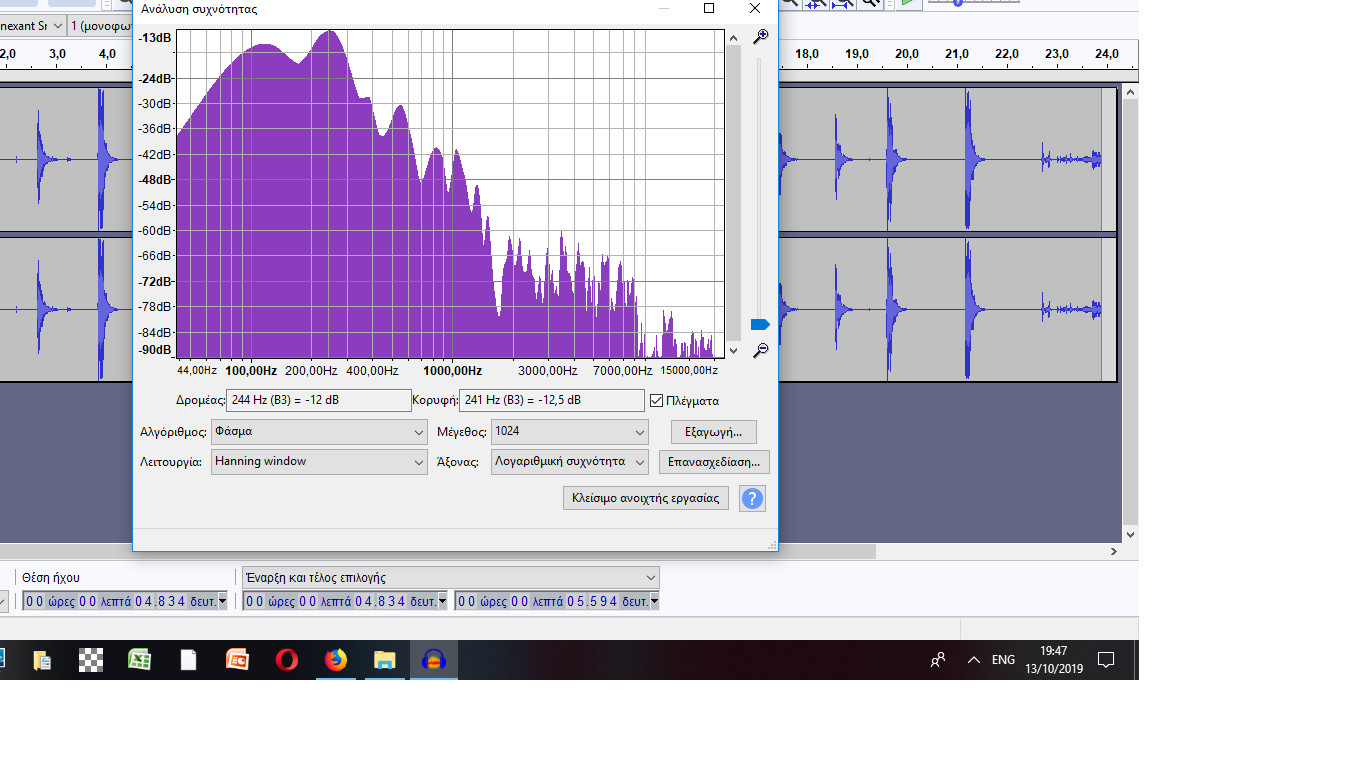

« Απάντηση #55 στις: Οκτωβρίου 13, 2019, 08:01:09 μμ »
ενώ με χτυπημα πλατης και μικρόφωνο στην πλάτη φαίνεται η ίδια συχνότητα στο πρώτο βουναλάκι β3(σι) δηλ ένα τόνο πάνω από την πλάτη Α3(ΛΑ)
« Απάντηση #56 στις: Οκτωβρίου 13, 2019, 08:03:36 μμ »
λάθος ....ένα τόνο πάνω από το καπάκι (Α3) ΛΑ, ενοούσα....
« Απάντηση #59 στις: Οκτωβρίου 14, 2019, 12:52:44 μμ »
Λάμπρο εγώ προσπαθώ να εφαρμόσω τα σπουδαία του Στέλιου...αλλά αυτό που δεν έχω καταλάβει είναι τι πρέπει να ισχύει με συχνότητες ώστε να έχουμε ένα θετικό δείγμα ότι πάμε καλά...για παράδειγμα η διαφορά ενός τόνου σε καπακι πλάτη είναι καλό δείγμα υπάρχουν κάποια πειραματικά δεδομένα σε αυτό?
