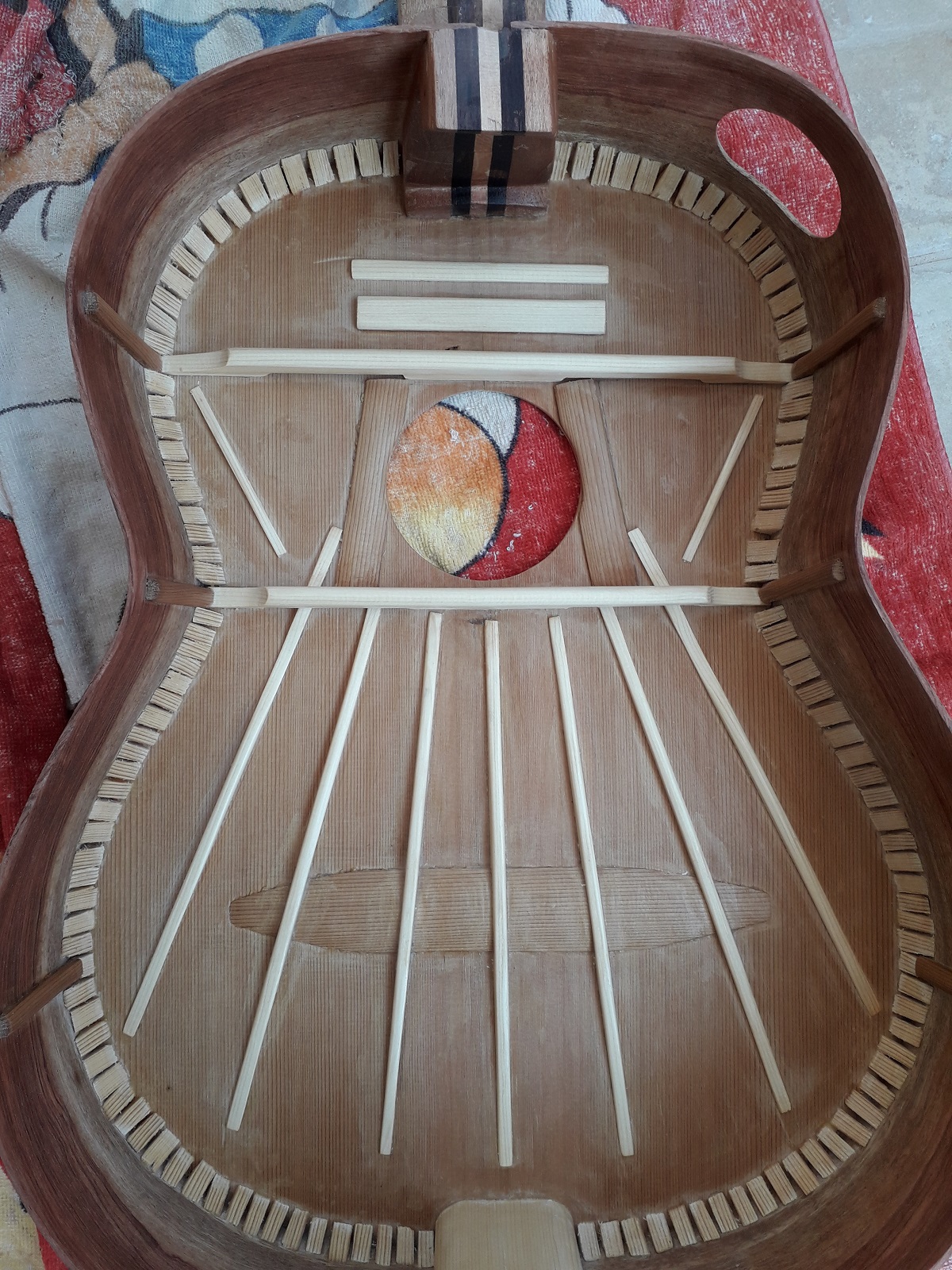

θελει τη χρυση τομη μεταξι* βαρους καπακιου-ακτινων
Υπάρχει κάποια γενική αναλογία βάρους μεταξύ βάρους καπακιου και ακτίνων?
  • Μηνύματα: 7.565
Απ: Η τέταρτη μου κλασικη κιθάρα
« Απάντηση #17 στις: Αυγούστου 13, 2019, 12:28:14 μμ »
για τα δικα μου δεδομενα (που  ειναι δικα μου συμπερασματα απο αυτες που εχω φτιαξει μεχρι τωρα) στα 185 μαξ.
αντε 190, γαλαντομιασα σημερα....
δηλ ενα καπακι στα 120 μπορω να γεμισω αλλα 60, ενα στα 150 μονο 35 (οποτε εξαρταται καθαρα απο την ελαστικοτητα του καπακιου και ποσο μπορω αυτο να το κατεβασω).

Πολύ παραστατικό και κατανοητό...όμως η κόλα λόγω διαφορετικής σύστασης ,σκληρότητας όπως ο χονδροςδεν αποτελεί επίσης ένα εμπόδιο στην μετάδοση του ήχου?
« Απάντηση #19 στις: Αυγούστου 13, 2019, 04:06:48 μμ »
Για αυτό είπε ο Μάνος ότι χρησιμοποιεί ψαροκολλα που είναι φιλική στην μετάδοση του ήχου..
  • Μηνύματα: 7.565
« Απάντηση #20 στις: Αυγούστου 13, 2019, 07:56:58 μμ »
1. το καλυτερο ειναι το να μην υπαρχουν κενα.*
2. το αμεσως επομενο, αν υπαρχουν κενα, ειναι να ειναι γεμισμενα (ο πατερας μου στα παλια χρονια οικοδομος, ανακατευε ατλακολ με πριονιδι ψιλο, εκανε "χυλο", και εβαζε στα ξυλα στα δοκαρια και γεμιζε τα ανοιγματα) ενα αλλο υλικο ειναι αυτη η κολλα που ειπα
3. ακολουθει το να τα αφησεις ετσι με κενα, δεν πειραζει, τωρα τα λεμε αυτα για να ψιριζουμε την μαϊμου.
4. επονται τα ροζιασμενα ξυλα.
5. και τελος οτι δεν μας κανει τα αφηνουμε για το τζακι, χειμωνας ερχεται  ;D
* εδω υπαρχει η θεωρια για τα κερφινγκ στο να μην ειναι αναποδα οι κοψιες, εδω θα κολλησουμε;

Με έκαψε ο bros αν δεις το καμαρωμα του προσεκτικα όλο κενά έχει στις ακτίνες (https://www.youtube.com/watch?v=biWk-QLWY7U στο 11:13 για όποιον θέλει να το παρακολουθήσει) καλά είναι δυνατόν διακεκριμένοι κατασκευαστές να μην το προσέχουν απορώ.......
  • Μηνύματα: 7.565
« Απάντηση #22 στις: Αυγούστου 14, 2019, 10:22:20 πμ »
μπορει να τα γεμιζει μετα (οπως σου προτεινα...) ο φρανσισκο!

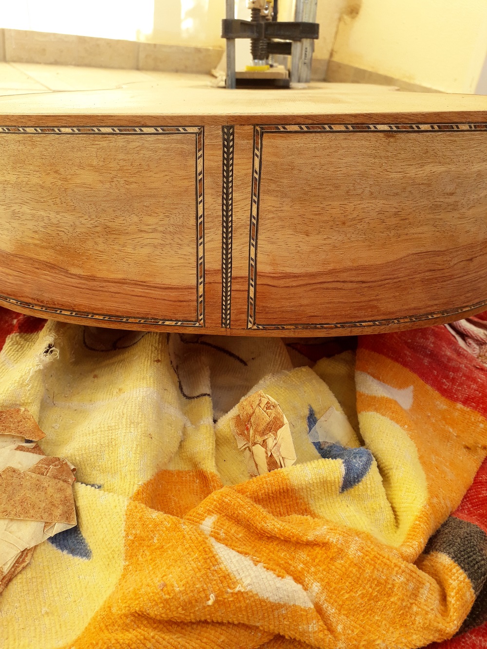

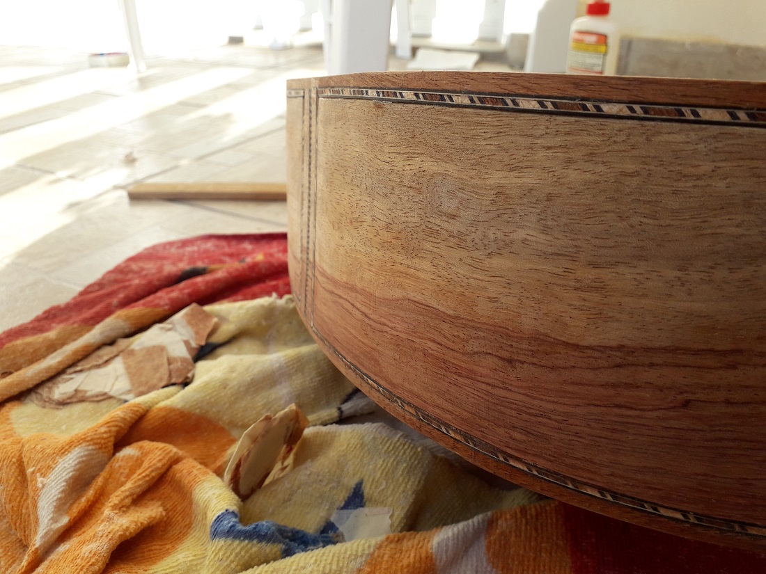

« Απάντηση #23 στις: Σεπτεμβρίου 05, 2019, 08:15:10 μμ »

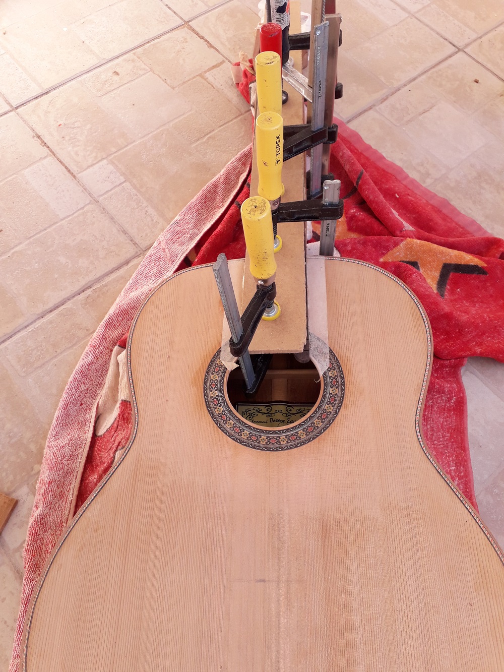

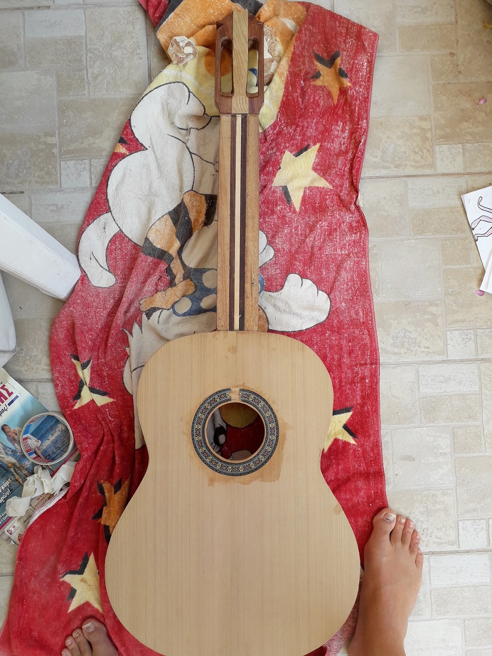

Μια κιθάρα ....και δυο πόδια.....
« Απάντηση #24 στις: Σεπτεμβρίου 06, 2019, 06:41:35 πμ »
Ωραία , περιποιημένη εργασία ! {celebrate006}

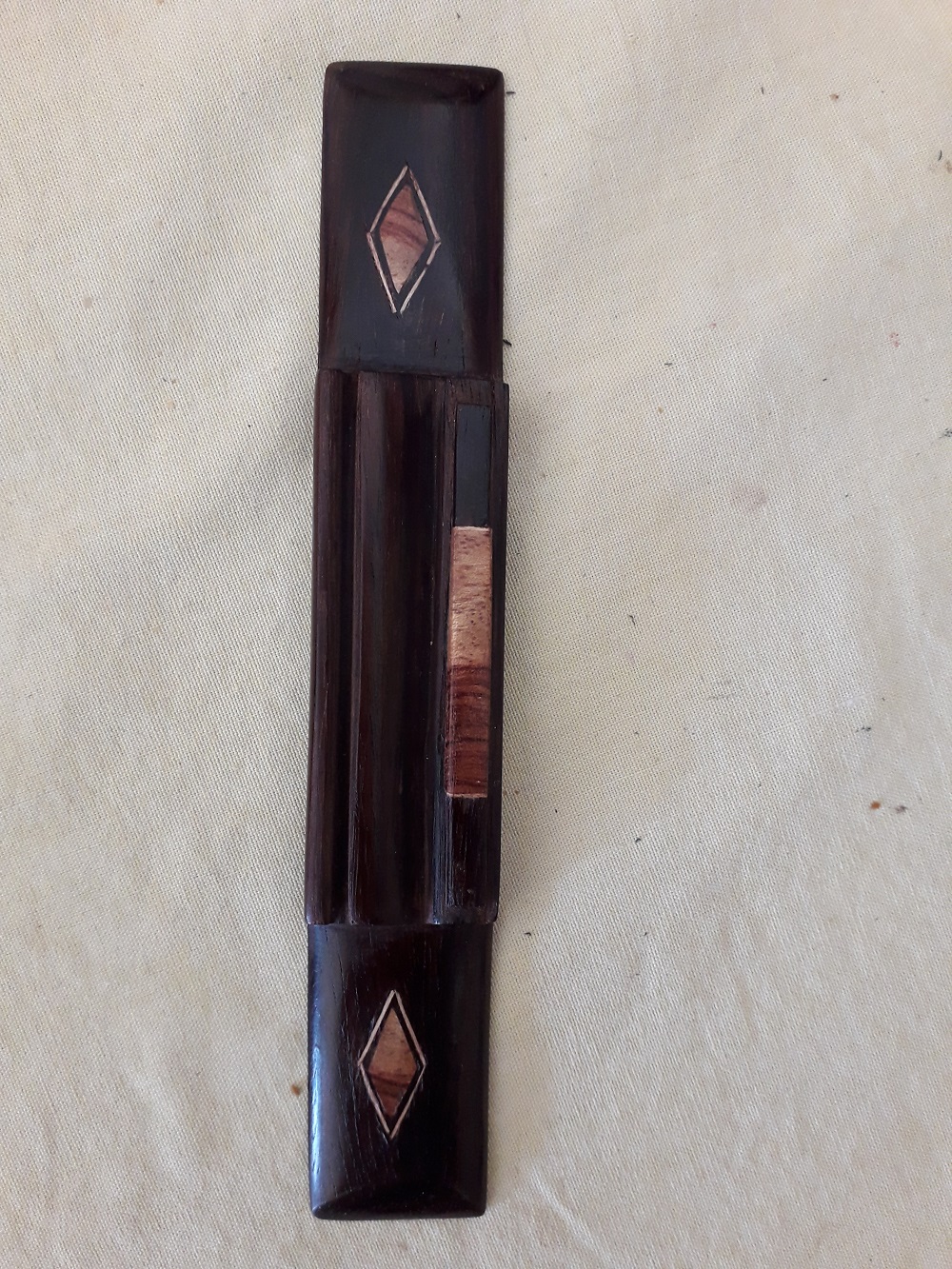

...και ο καβαλάρης με τους αγαπημένους μου ρόμβους...λίγο φορτωμένο....
« Απάντηση #27 στις: Σεπτεμβρίου 08, 2019, 01:28:58 μμ »
Σπέσιαλ ο καβαλάρης.. σου αρέσουν τα μπιχλιμπίδια βλέπω!εγώ φοβάμαι να τα βάζω Μήπως και δεν μου πετύχει η εφαρμογή..

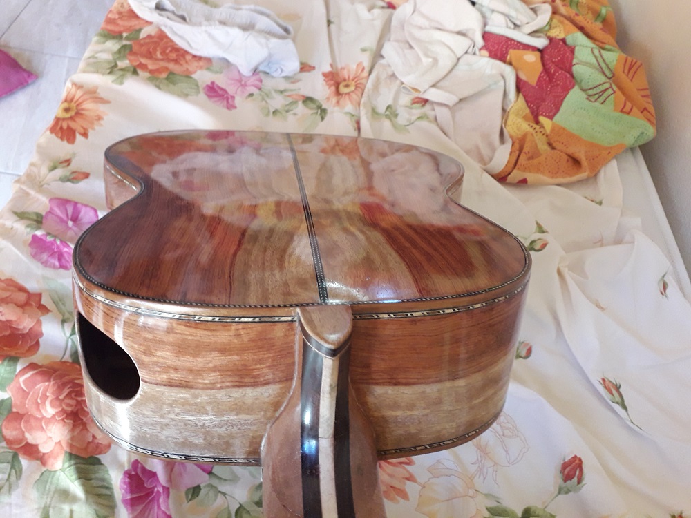

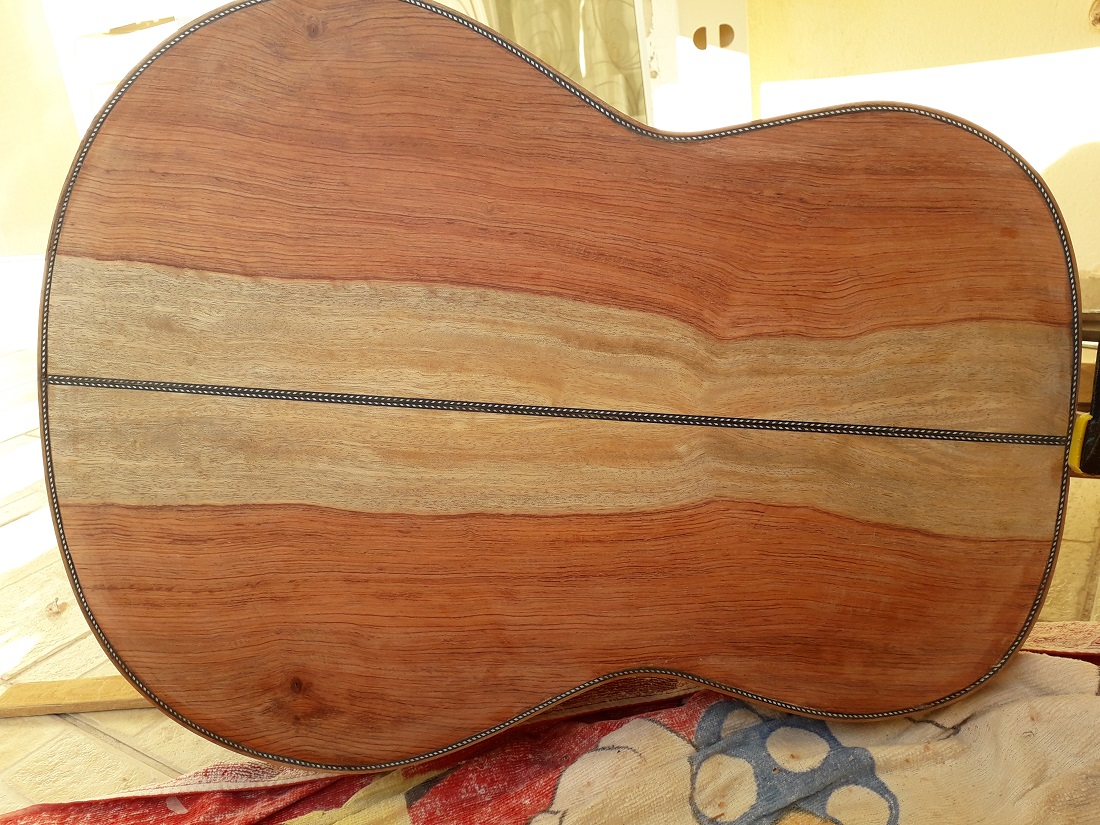

και λίγες ακόμη φώτο από την εξέλιξη της εργασίας.....είναι λίγο φορτωμένη.....νομίζω...

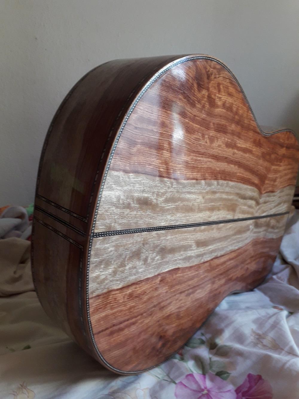

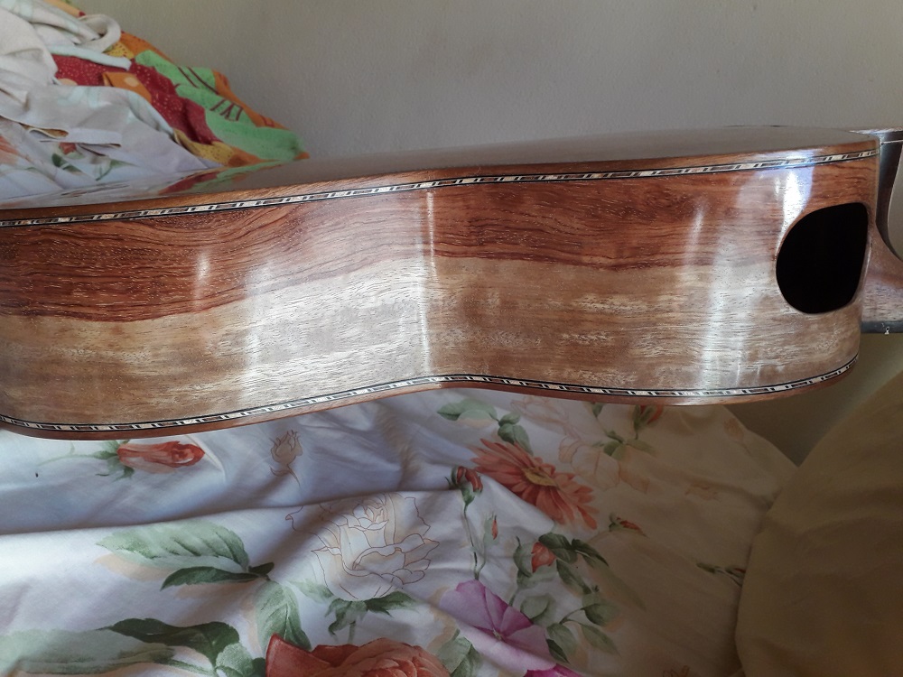

« Απάντηση #29 στις: Οκτωβρίου 06, 2019, 05:49:52 μμ »
Mετά από 2 μέρες γυάλισμα  ..τα αποτελέσματα καλούτσικα......μερικές φώτο Λοιπόν ....ενώ στην πιο προηγούμενη κιθάρα μου το καπάκι είναι κουρδισμένο σε φα δίεση και η πλάτη σε φα (σύμφωνα με ένα εμπειρογνώμονα όλες οι άριστες κιθάρες έχουν καπάκι φα δίεση  ή σολ) αυτή που φτιάχνω έχει καπάκι και πλάτη σι...υπάρχει πρόβλημα;
