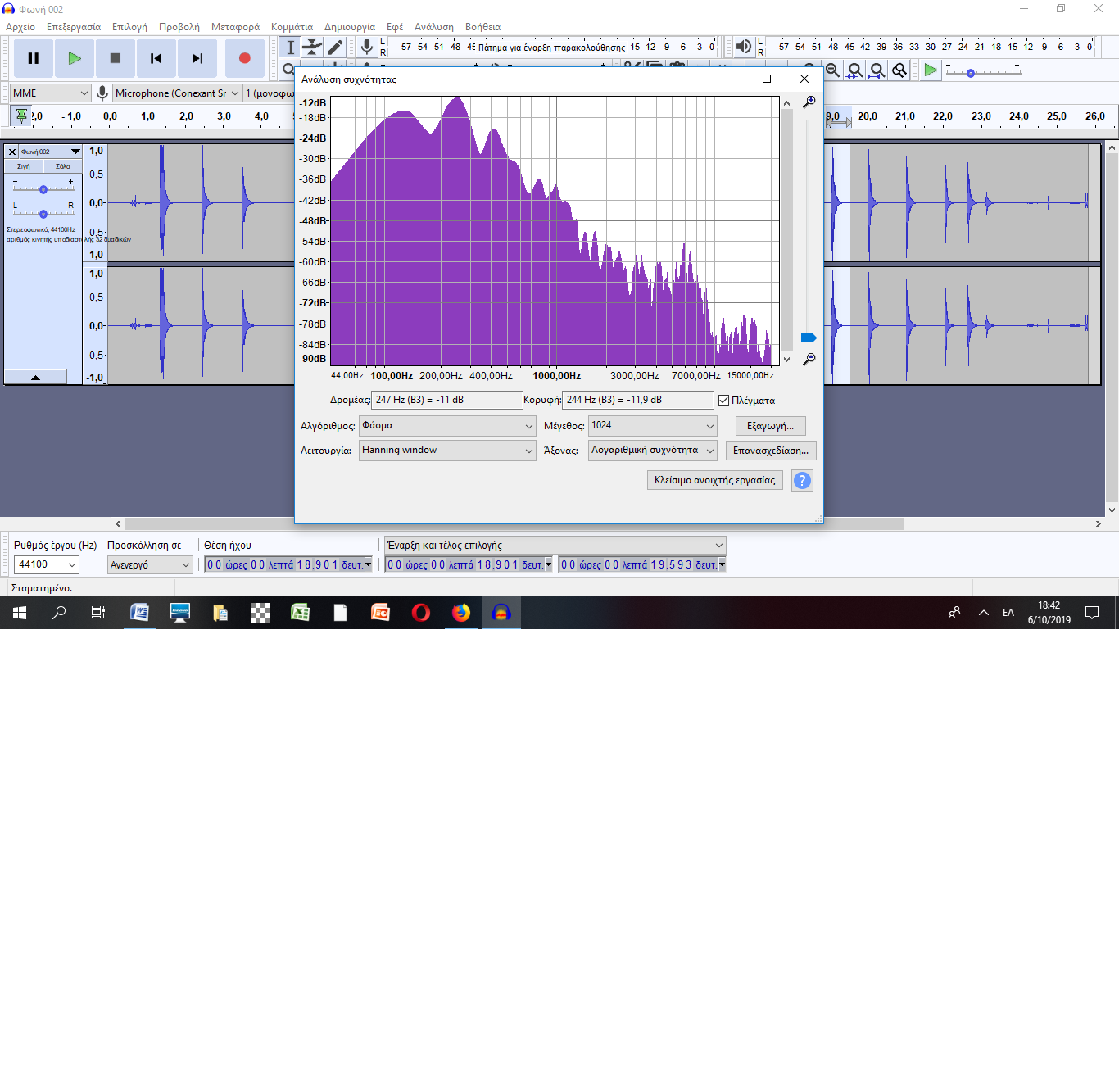

Aαα....το video για το κούρδισμα καπακιου είναι το https://www.youtube.com/watch?v=Ajn0TmhvwCU

« Απάντηση #31 στις: Οκτωβρίου 06, 2019, 06:45:28 μμ »
Ενδιαφέρον το βίντεο φίλε μου....Τώρα από κουρδίσματα τέτοιου είδους εγώ δεν ξέρω να σου πω τίποτα...Για το αποτέλεσμα το οπτικό μπορώ να σου πω μπράβο ...!!!! Μου αρέσει πάρα πολύ ...!!!! Τα χρώματα ο συνδυασμός...όλα..!!!! Συγχαρητήρια και καλή συνέχεια σου εύχομαι.

με audacity...

...καβαλαρη κολλησες;

Με αυτά που λες για Κουρδιστάν καπακιου θα με κάνεις να το ξήλωνω το καπάκι.. και μόλις τελείωσα φιλέτα και πιάνω μανίκι..

Στέλιο ακόμη δεν κολησα καβαλαρη θελω να λουστραρω καπακι και μετα.....Γρηγορη τι νοτα βγαζει το καπακι σου?

αν κολλησεις, αναλογα του βαρους του θα πεσεις 1/2Η-1Τ
