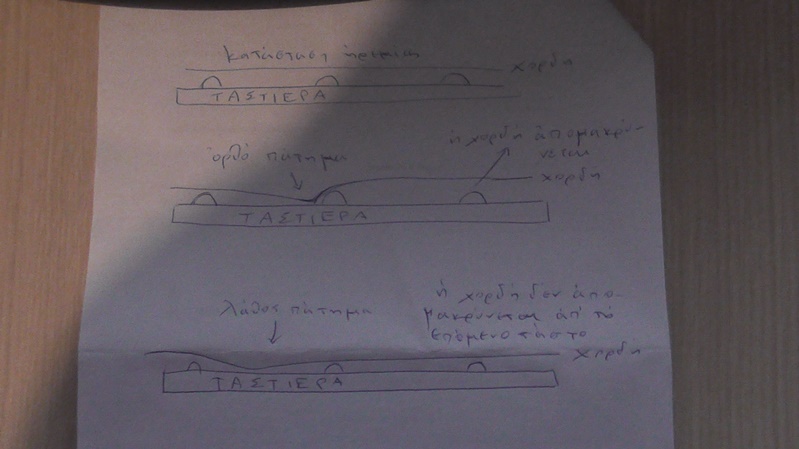

Δηλαδή φίλε Patsis , ὅταν λές " ὅτι κάποια νότα τρίζει ", ἐννοεῖς ὅτι ἀκούγεται σάν ν' ἀκουμπάει σέ ἑπόμενο τάστο ἀπ' αὐτό πού πατιέται ;
Ἄν συμβαίνει αὐτό , καί ἐπειδή εἶχα μιά κουβέντα γιά τό θέμα αὐτό μέ τόν Μύρωνα στήν ἔκθεση ( δέν τόν ξέρεις - κατασκευάζει κρητικές λῦρες ἀλλά παίζει καί λαοῦτο ) μοῦ εἶπε ὅτι ἡ χορδή πρέπει οπωσδήποτε νά πατιέται ἀκριβῶς πίσω ἀπ' τό κάθε τάστο καί κολλητά σ' αὐτό . ὅχι δηλαδή στό μέσον τῆς ἀποστάσεως τῶν δύο τάστων . Δές τό παρακάτω πρόχειρο σχέδιο :
Τό 2ο εἶναι τό σωστό ἐνῶ τό 3ο λάθος .
Βέβαια τά γνωρίζεις ὅλα αὐτά . Ἀλλά σκέπτομαι , μήπως ἐπάνω στήν γρηγοράδα τοῦ παιξίματος , σοῦ διαφεύγει νά κάνης τό σωστό καί , πατῶντας ἐνδεχομένως στό μέσον μεταξύ δύο τάστων κάποιες ( περισσότερες τῶν 2 νότες , ἀκουμποῦν οἱ ἀντίστοιχες χορδές στά μεθεπόμενα τάστα λόγω τῆς ( μικρῆς στό σημεῖο αὐτό - ἀρχῆς τῆς ) ταλαντώσεώς των ;
Ἄν συμβαίνουν τά παραπάνω , σημαίνει ὅτι ἔχεις πετύχει τό καλύτερο action !!! Διότι , ἄν ἡ ἀπόσταση χορδῶν - 12ου τάστου ἦταν λίίίίίγο μεγαλύτερη , δέν θά συνέβαινε τρίξιμο .
Ἄν δέν συμβαίνει τίποτε ἀπ' τά παραπάνω , διάγραψέ τα .

Λάμπρο Ευχαριστώ για τον εκτενή τρόπο ανάλυσης όμως συμβαίνει το εξής...όταν παίζω την σολ στα καν τίνια ξερεις πρωτη χορδη τριτο ταστο μονη της ακουγεται πεντακαθαρη ...οταν παιζω μπαρε πατωντας το τριτοταστο και τις έξι χορδές ακούγεται η σολ να τρίζει....μυστήρια πραμματα ..

το θεμα "τριζει χορδη" μπορει να συμβαινουν δεκαδες (στην κυριολεξια) πραγματα...
τριζει χωρις μπαρε; "πεφτει" η φαλαγγα του δαχτυλου στην 3η χορδη; (εκει συνηθως πεφτει)
παιζεις κοντα στο ταστο; (λαμπρουκος)
ακουμπανε οι χορδες μετα το κοκκαλακι στο ξυλο;
τα κλειδια εχουν σφιξει η παιζουν τα κλειδια;
η αποληξη των χωρδων ακουμπαει (λανθασμενα) καπου; (ξυλο οι σε αλλο ρολερ);
οταν παιζεις την νοτα δοκιμασες μην ακουμπαει απο πισω αριστερα ταστο; (τασταρει σπο την αριστερη μερια!)
ειναι σε μια συγκεκριμενη νοτα;
αν ναι ειναι και σε διαφορετικες οκταβες; + - ημιτονιο το ξανακανει;
παιζει διπλα σε καμια κρυσταλιερα της μαμας - γυναικας - αδελφης;
μηπως ξεκολλησε καποιο καμαρι απο μεσα;
οταν τριζει η χορδη δοκιμασες την ωρα που ηχει να κοψεις με το δεξι χερι αριστερα απο τις χορδες;
παπα για ξεματιασμα εχεις;
ουφκουραστηκα... ακουσε-παρατηρησε και ξαναγραψε
