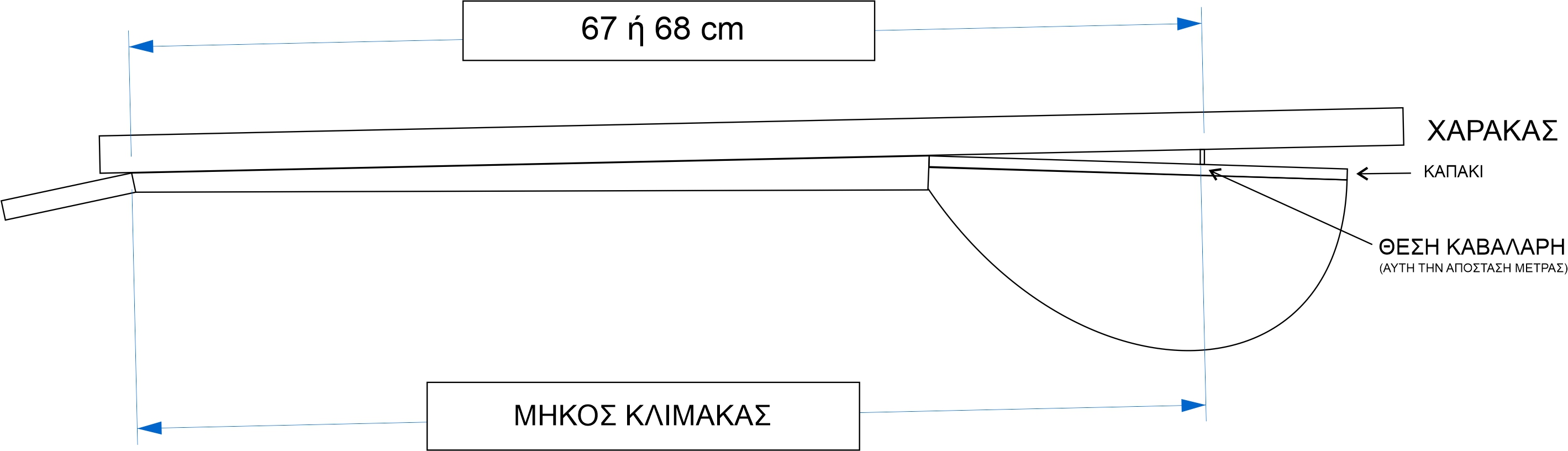

Μέτρα αυτήν την απόσταση φίλε μου που σου δείχνω στην φωτό και δώσε μας και πάχος ταστιέρας.

Μετρισα με το καπάκι (που έχει τη στιγμή 2,8mm πάχος) περίπου 3,5mm στο σημείο του καβαλάρη.
Χορεις κλίση τον καμαριον.
Η ταστιερα έχει πάχος 7mm.

Μια χαρά είσαι, προχωράς κανονικά. Σου έστειλα και πμ.

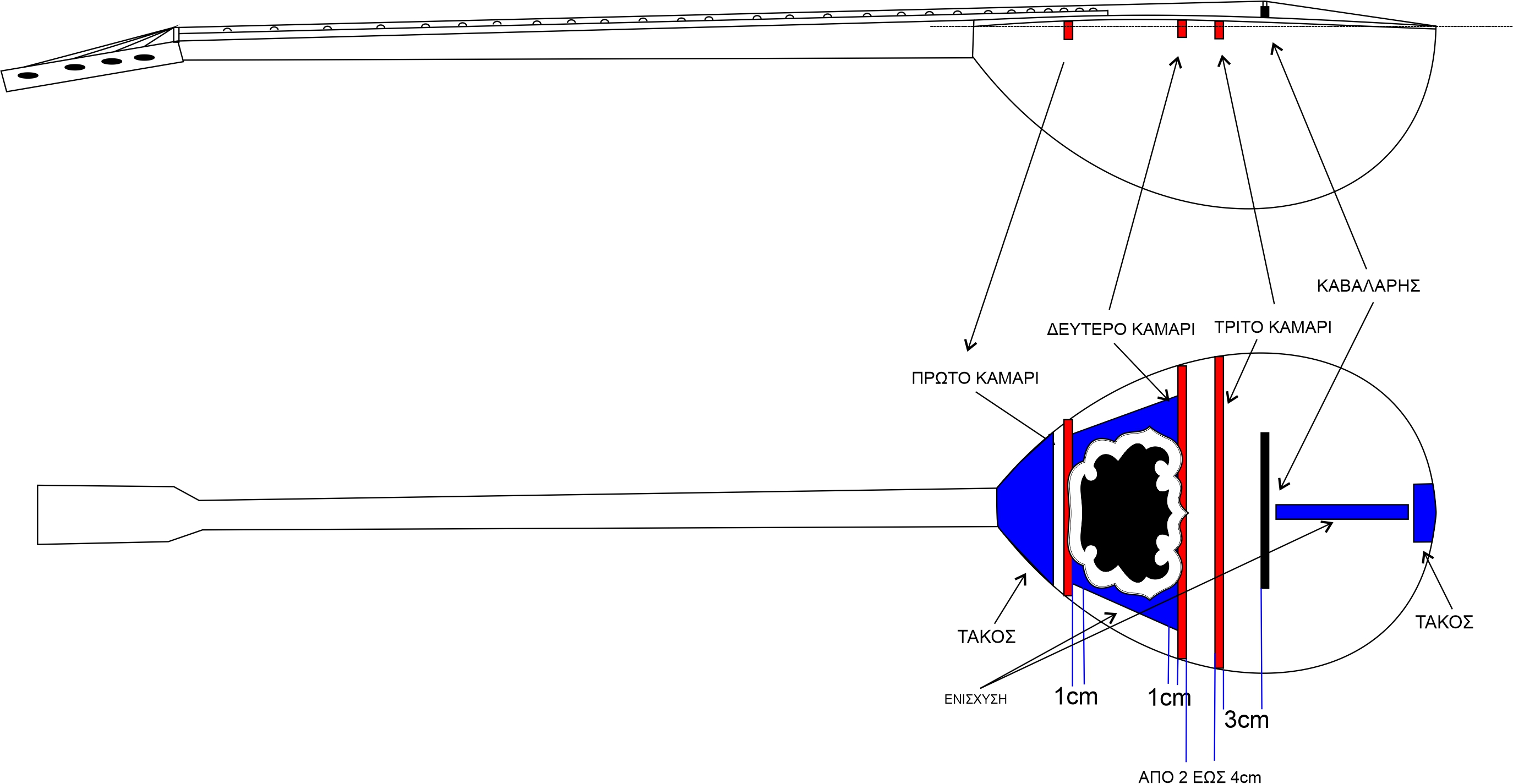

Γιώργο είναι μεγάλο το θέμα για ανάλυση από δω, θα τα πούμε από κοντά στη μάζωξη. Σκέψου μόνο κάποια απλά πραγματάκια, η ταστιέρα μπορεί να κατέβει στα 6 και τα τάστα στο 0.8? Τα καμάρια μπορούν να κατεβάσουν ανάλογα με την κλίση μέχρι και 1 χιλ τον καβαλάρη? Οι χορδές σε τετράχορδο 67αρι με σκάφος 38 πόσο θα τραβήξουν το μάνικο μπροστά, πόσο θα πέσει ο καβαλάρης? Έχεις ακούσει παλιό μπουζούκι με 15 καβαλάρη? Και κλίση δεν δίνεις στο σκάφος όταν είναι ψηλός ο καβαλάρης αλλά το αντίθετο. Παλιά κάποιοι που κολλούσαν τα μανίκια ίσια ή τους έβγαινε χαμηλός ο καβαλάρης κατεβάζανε το σκάφος. Τέλος πάντων είναι τόσα πολλά, μόνο με συζήτηση γίνεται.
Σάββα τα καμάρια κάνε τα όπως το σχέδιο που έβαλα από κάτω και θα βγεις με καβαλάρη 12,5
Καλό βράδυ σε όλους.

Σάββα σου φτιάχνω ένα σχήμα γενικό. Πήγαινέ το με αυτό και θα βγει μια χαρά. Τα κενά στην κόλληση του μανικιού γέμισμα με εποξική 2 συστατικών η UHU μια χαρά είναι.

Έτσι οπός το βλέπω στο σχέδιο το κάθε καμάρι έχει διαφορετικά καμπιλι;
Τον μεγάλο τακο πρέπει να τον σικοσω διλαδι ελάχιστα; Και η ταστιερα φενεται να μην κάνει την γωνία στην ένωση; Νόμιζα ως τωρα πως πρέπει να την ξύσω λίγο για να γίνει μια «ευθεία»... μάλλον λάθος σκέψη ήταν
