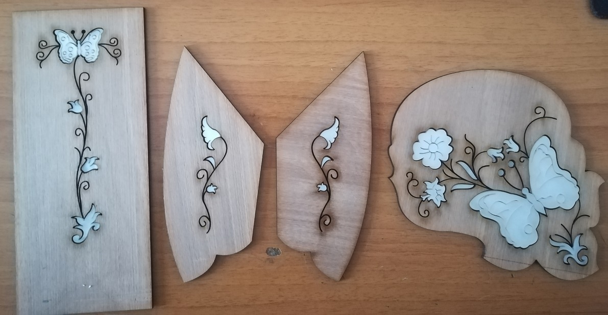

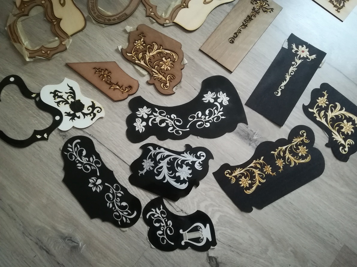

« Απάντηση #170 στις: Οκτωβρίου 12, 2019, 03:54:57 μμ »
Ένα δείγμα από φιγούρες και ροζέτες με καρυδια κελεμπέκι και ασετόπαστες για να καταλάβεις περίπου για τι συζητάμε. Είναι παλιά σχέδια αλλά ότι σχέδιο θες από το ίντερνετ η από οπουδήποτε αλλού το κόβουμε.

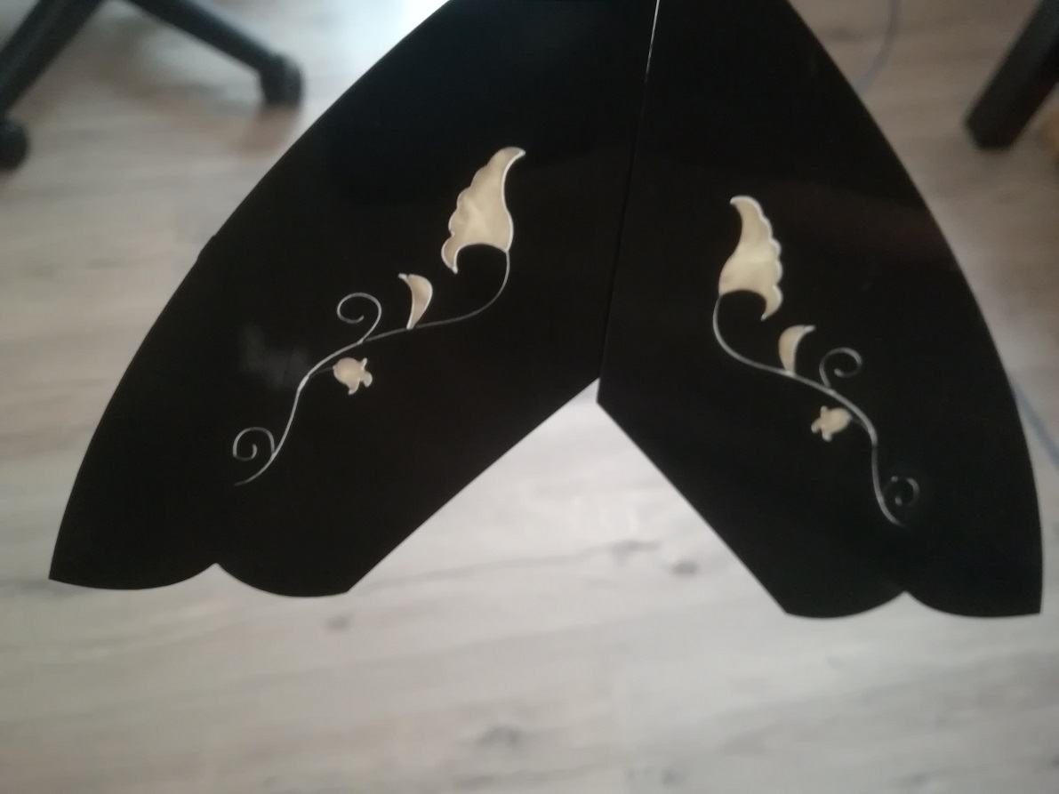

« Απάντηση #171 στις: Οκτωβρίου 14, 2019, 12:48:33 μμ »
Αυτή που μου έστειλες, έτοιμη!!!!!!!!!!!!!! {music015}. Θα σου βάλω μέσα και φιλετάκια άσπρα αν δεν βαριέσαι να βάλεις, διαφορετικά στοκάρεις με άσπρο τις γραμμές και είσαι κομπλέ (Πεταλούδες και λουλουδάκια με μαύρο στοκο).

« Απάντηση #172 στις: Οκτωβρίου 14, 2019, 03:21:57 μμ »
Το ίδιο σε καρυδιά και πέρλα εσωτερικά, δεν παίζεται.....
