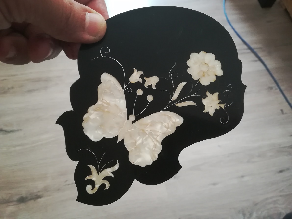

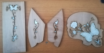

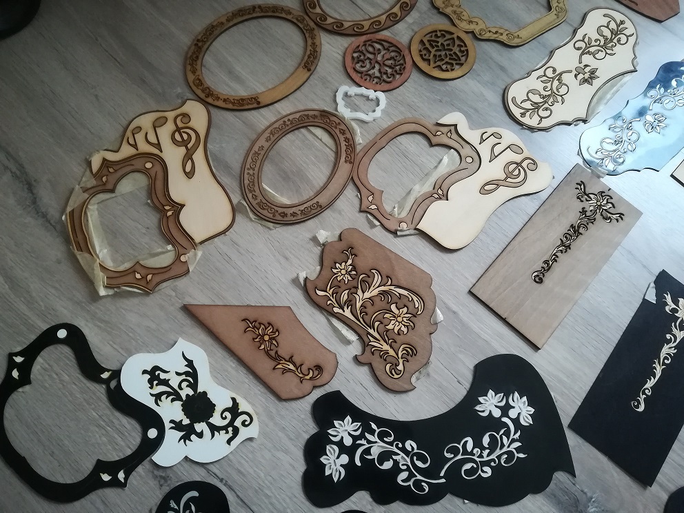

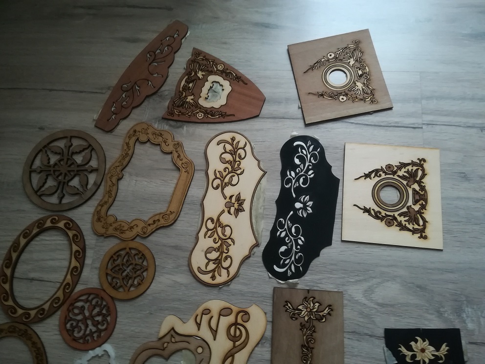

Ένα δείγμα από φιγούρες και ροζέτες με καρυδια κελεμπέκι και ασετόπαστες για να καταλάβεις περίπου για τι συζητάμε. Είναι παλιά σχέδια αλλά ότι σχέδιο θες από το ίντερνετ η από οπουδήποτε αλλού το κόβουμε.

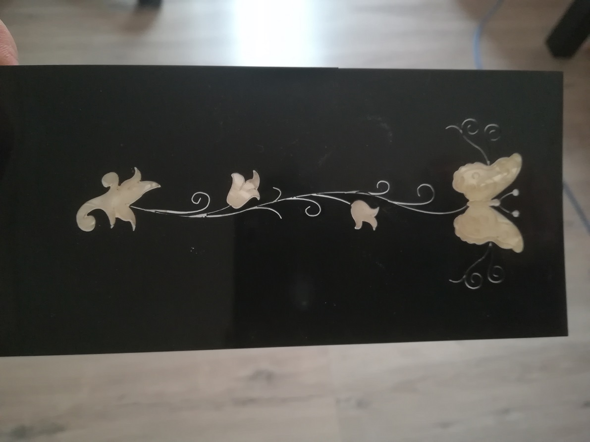

Αυτή που μου έστειλες, έτοιμη!!!!!!!!!!!!!! {music015}. Θα σου βάλω μέσα και φιλετάκια άσπρα αν δεν βαριέσαι να βάλεις, διαφορετικά στοκάρεις με άσπρο τις γραμμές και είσαι κομπλέ (Πεταλούδες και λουλουδάκια με μαύρο στοκο).

Το ίδιο σε καρυδιά και πέρλα εσωτερικά, δεν παίζεται.....

πω πω καλλιτεχνιες!
βγαινουν και για κλασικη; ;D
