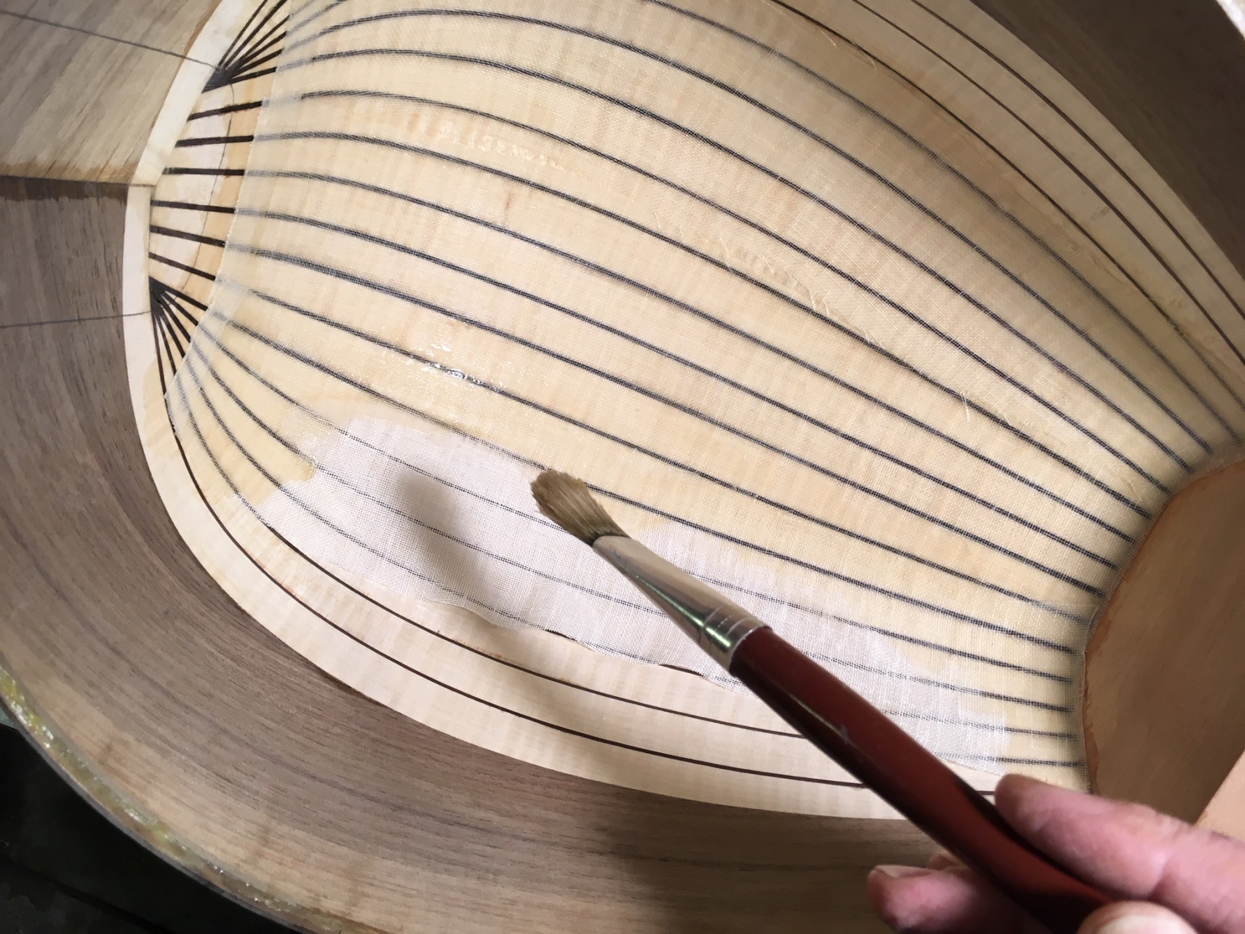

Στεργιο την Γάζα με τι την κολλάς;

Παιδιά σας ευχαριστώ όλους θερμά!
Γιώργο, τη γάζα την κολλάω "βάφοντάς" τη με ζωική κόλλα.
Πιστεύω ότι μ' αυτό τον τρόπο ενισχύεται το σκάφος (θηρίο!) αλλά και η επιφάνεια αποκτάει μια υφή σαγρέ-καραμελιζέ που πιστεύω ευνοεί τις αντανακλάσεις του ήχου στο εσωτερικό του.

Απ: Το 2ο μπουζούκι του κιθαρίστα
« Απάντηση #35 στις: Φεβρουαρίου 21, 2019, 10:23:37 πμ »
https://www.youtube.com/watch?v=xaV0dzZE9zc
Αυτο το κολλημα της κολλατζας εκτος καλουπιου... το βλεπω και τρεμω, ισως γιατι ετσι την ειχα πατησει στο πρωτο μου σκαφος και μου ειχε βγει αβγουλωτο. Υπαρχει παντα ο φοβος ενας σφιγκτηρας να σου χαλασει τη φορμα του σκαφους.

Αν λυγίσεις σωστά την κολατζα και την αφήσεις όλη νύχτα στο καλούπι(χωρίς το σκάφος) , την αλλά μέρα είναι μια χαρά!
Μ' αυτόν τον τρόπο ταιριάζω την εσωτερική ενίσχυση (πατούρα χωρίς πριονιες)....

Ναι αλλά το βαρος των σφικτηρων, παραμορφώνουν το σκάφος.

Τρομερή δουλειά!!! Ερώτηση από άσχετο με τα λαϊκά όργανα . Η Γάζα στο εσωτερικό ή κάτι αλουμινόχαρτα που βλέπω είναι υποχρεωτικά;

Παιδιά, η κόλληση της κολάντζας εκτός καλουπιού έχει για μένα μόνο πλεονεκτήματα. Μπορείς μ' αυτό τον τρόπο να έχεις οπτικό έλεγχο της κόλλησης απ΄ όλες τις πλευρές και να κάνεις τη διευθέτηση των σφικτήρων με τρόπο τέτοιο ώστε να "ξεράσει" η κόλλα από παντού. Πετυχαίνεις δηλαδή μια καλή κόλληση.
Βασική προϋπόθεση είναι να ταιριάζουν όσο γίνεται καλύτερα τα δυο κομμάτια. Γι αυτό χρειάζεται πολύ προσεκτικό ταίριασμα της κολάντζας στο σκάφος πριν την κόλληση. Διαπίστωσα ότι σφίγγοντας ελαφρά την ήδη διαμορφωμένη (και ακόμη ελαφρά υγρή) κολάντζα πάνω στο σκάφος για μια νύχτα έχεις σαν αποτέλεσμα την επόμενη μέρα μια τέλεια εφαρμογή πριν την κόλληση (αυτό που ονομάζω "αδέλφωμα" κολάντζας-σκάφους ή dry fit).
Κατ' αυτό τον τρόπο το σφίξιμο των σφικτήρων κατά τη διάρκεια της κόλλησης  δεν προκαλεί παραμορφώσεις στα δυο κομμάτια ή άλλες εκπλήξεις.
Εννοείται ότι πρέπει να χρησιμοποιηθούν όσο γίνεται ελαφροί σφικτήρες. Και ναι, ακόμη και με τους ελαφρούς σφικτήρες ,προκαλείται μια προσωρινή αυγουλοειδής παραμόρφωση στο σκάφος που όμως επανέρχεται στο φυσιολογικό σχήμα του μετά την αφαίρεσή τους.
Δεν υπάρχει λοιπόν καμιά ιδιαίτερη μαστοριά στη μέθοδο. Μόνο δυο προϋποθέσεις που πρέπει να ικανοποιηθούν:
•   Καλό ταίριασμα των κομματιών πριν την κόλληση
•   Ελαφροί σφικτήρες
Και βέβαια χρειάζεται ένας τρόπος να πιάσεις το σκάφος σταθερά. Εμένα με βόλεψε το ολόπασσο 8 χιλιοστών στον τάκο.
- songless_bird, η γάζα με την κόλλα λειτουργεί για μένα σαν οπλισμός. Το χρυσόχαρτο κυρίως για να καλύψει ατέλειες φαντάζομαι…
Βάζουμε γάζα για να έχουμε κάτι πρόχειρο σε περίπτωση τραυματισμού - ή αλουμινόχαρτο άμα μας αρέσει κανας μεζές στο μαγαζί να τον τυλίξουμε για το σπίτι.  ;)
Αύριο με τον κηδεμόνα σου.
Υπάρχουν συζητήσεις επί συζητήσεων για την χρησιμότητα ή τα πλεονεκτήματα / μειονεκτήματα κτλ. Παλιότερα έβαζαν χαρτί περιρτυλίγματος στα πιο φτηνά σκάφη (όπως και στα Ιταλικά μαντολίνα, δεν είναι Ελληνική εφεύρεση) και "χρυσόχαρτο" στα πιο ακριβά. Οι νεώτεροι "παραδοσιακοί" οργανοποιοί εντός κι εκτός Ελλάδας (που κάνουν όλο το όργανο μόνοι τους - και το σκάφος επίσης, όχι σε "σκαφάδες"), τα τελευταία χρόνια έχουν την τάση να μην βάζουν τίποτα για να φαίνεται μέσα - έξω η (καλή) δουλειά στο σκάφος. Προϋπόθεση βέβαια οι κολλήσεις να είναι καλές, τα κομμάτια συμμετρικά κτλ.
Επειδή το πρώτο μου μπουζούκι (1982) είχε,  μ' αρέσει η "παράδοση" του χαρτιού περιτυλίγματος (μπλε ή καφέ) και πάντα βάζω. Τελευταία επειδή δεν βρίσκω χαρτί που να μ' αρέσει (λεπτό και λίγο σατινέ) κάνω κολλάζ.
Πάντως αν έφτιαχνα τέτοια σκάφη (όπως του Στέργιου), όχι μόνο θα τα άφηνα "καθαρά" αλλά θα έβαζα και φωτισμό μέσα να φαίνονται.
Γιάννη έχεις δίκιο σ'αυτό που λες .....
αλλά αν μου επιτρέπεται για μένα όλο το "μυστικό" είναι το λύγισμα.
Όσο πιο σωστά  λυγίσεις , να εφαπτει με το καλούπι, είτε δουγα, είτε πλαιναρι ή κολατζα με το σωστό πλανισμα μετά,  εφάπτονται χωρίς ιδιαίτερη δύναμη και στην προκειμένη περίπτωση με μια λαμαρίνα λυγισμένη(κολατζα) ακριβώς όπως το καλούπι και βάζοντας μικρους σφιχτηρες δεν παραμορφώνεται το σκαφος
Αν πρέπει να τα "καργαρεις"  για να μπουν με διπλάσιους σφιχτηρες....... "χαιρετίσματα"
