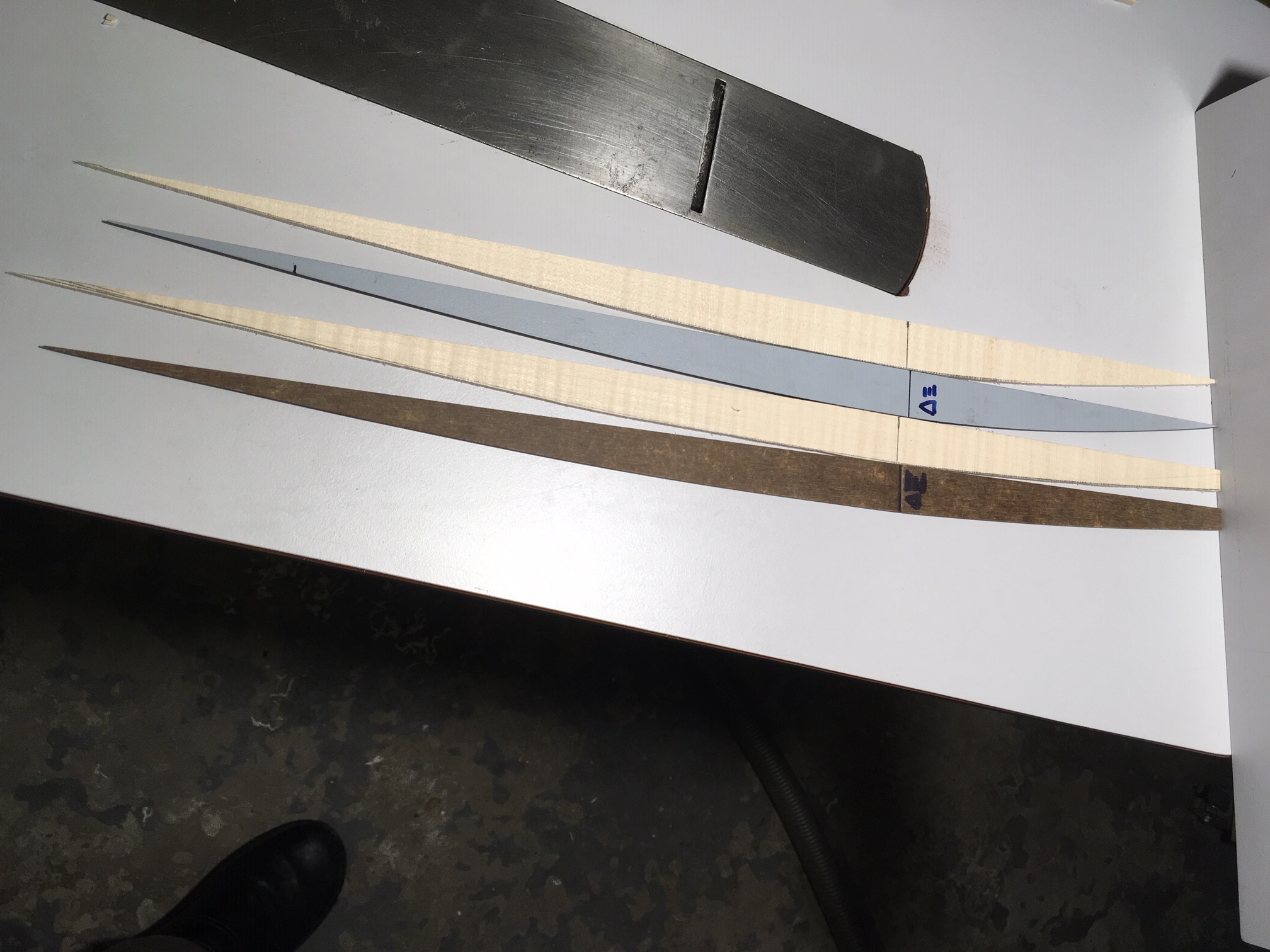

« Απάντηση #15 στις: Φεβρουαρίου 14, 2019, 05:04:41 μμ »

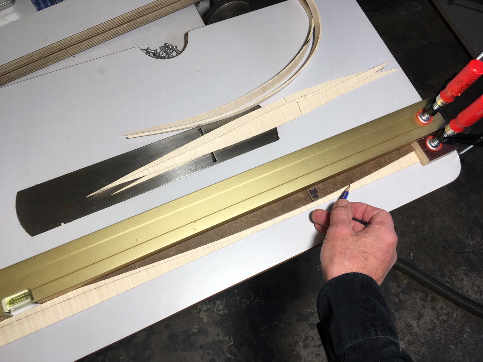

Οι ντούγιες κόπηκαν με τη βοήθεια πατρόν (templates). Εκτός της ντουγομάνας, χρησιμοποιήθηκαν δυο πατρόν. Ένα για πλήρεις ετερόστροφες και ένα για ελλιπείς ετερόστροφες ντούγιες.
Ό,τι ξέρω για ντούγιες τα έμαθα κυρίως από το blog του Αναστάσιου http://organa-anastasios.blogspot.com/2009/05/blog-post_02.html από τους αδελφούς Κουκουρίγκου εδώ http://www.lutherie.gr/stave/stave_3.htm και εδώ http://www.lutherie.gr/sb/sbco1.htm και βέβαια από την Πύλη των Ελλήνων οργανοποιών  ;D, και σποραδικά από 'δω κι από κει.
Εννοείται ότι οι ντούγιες που προκύπτουν από τα πατρόν θέλουν κατεργασία και προσαρμογή, η κάθε μια τους ξεχωριστά, με τη βοήθεια αναποδογυρισμένης χειροπλάνης http://www.luthier.gr/index.php?topic=3483.0 η όπως βολεύει στον καθένα…

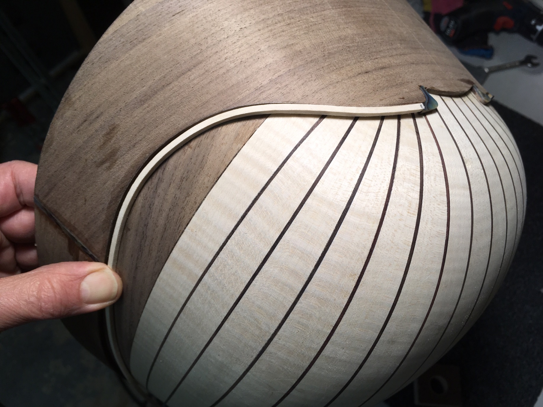

« Απάντηση #16 στις: Φεβρουαρίου 14, 2019, 05:05:54 μμ »

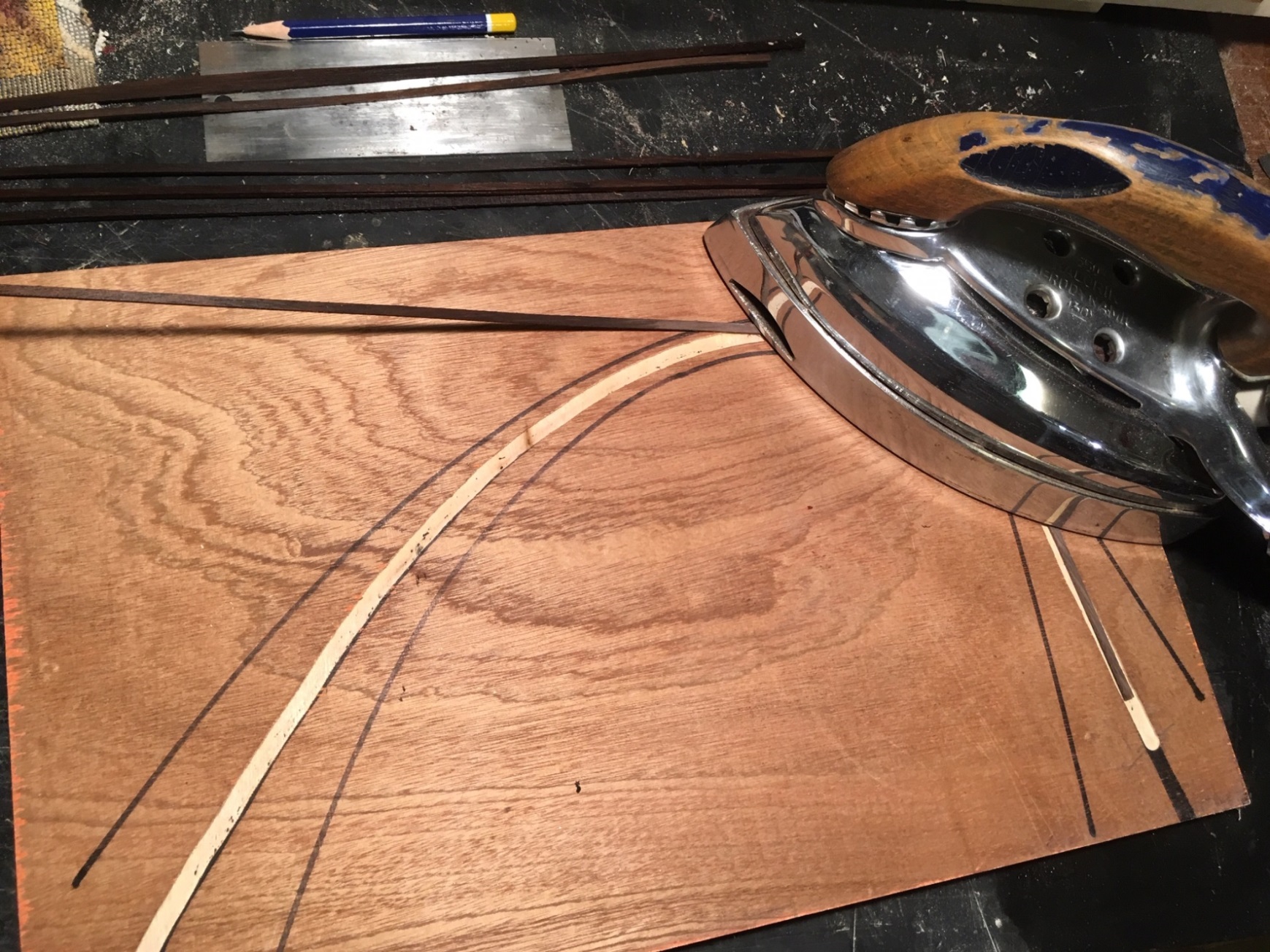

Το λύγισμα των φιλέτων πάχους 1,2 χιλιοστών (από παλίσσανδρο αυτά) έγινε με τη μέθοδο που είχα δει να εφαρμόζει το μέλος του φόρουμ αποστόλης τ στο παρελθόν. Απλή και αποτελεσματική.
Το ρηχό αυλάκι βάθους ενός χιλιοστού χαράχτηκε με το ρούτερ. Η καμπύλη του σχεδιάστηκε να είναι  λίγο πιο κλειστή (με τη μέθοδο "κοιταω-με-περισπούδαστο-ύφος-και-λέω-καλά-είναι-τόσο"). Μετά το "σιδέρωμα" των βρεγμένων φιλέτων, η ελαστική υστέρηση (springback) τα επανέφερε πολύ κοντά στην πραγματική καμπύλη.

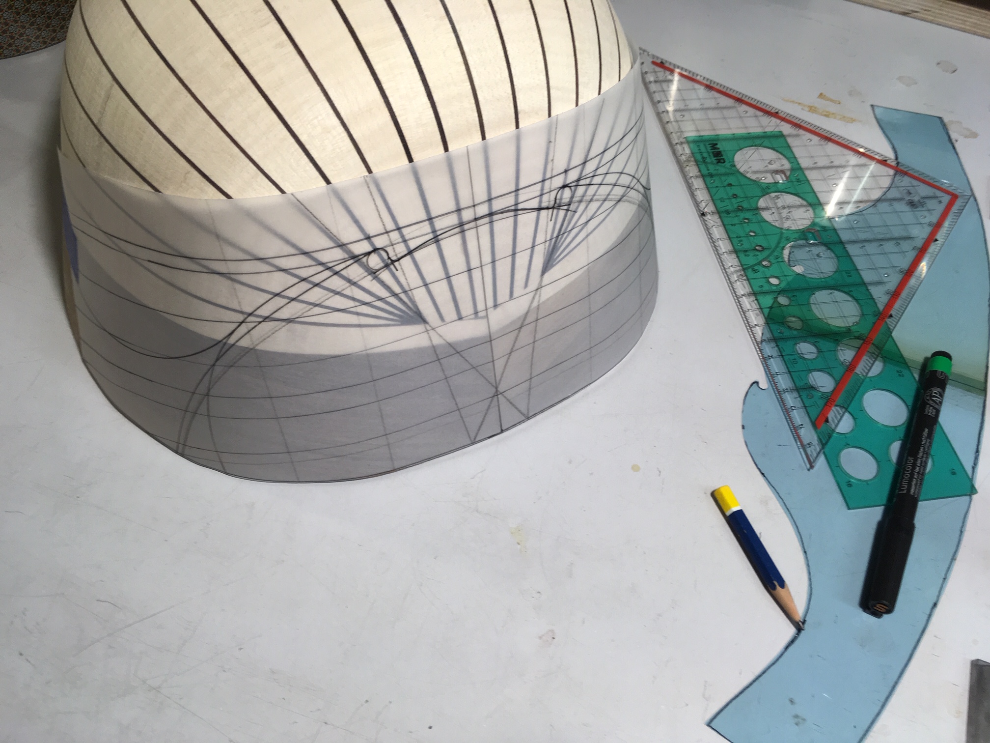

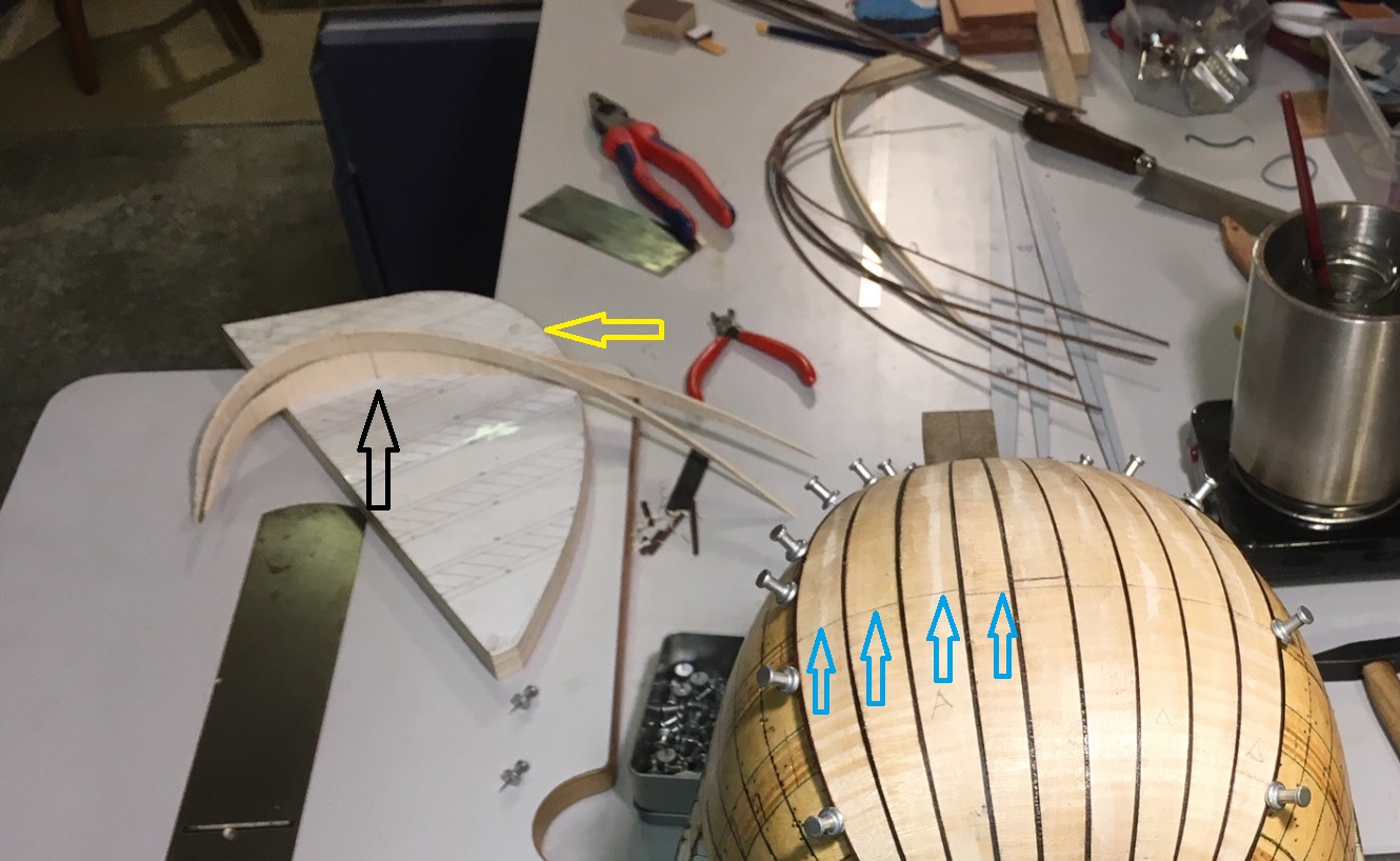

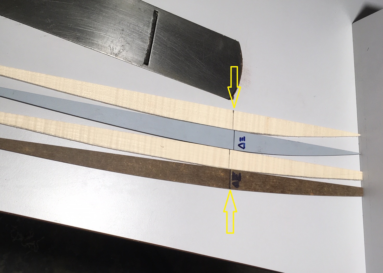

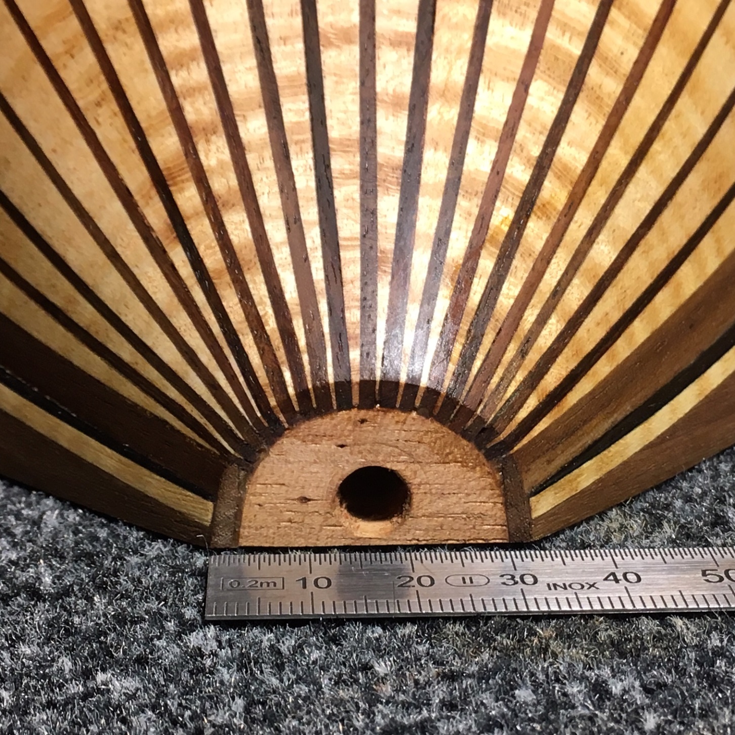

Πριν προχωρήσει η παρουσίαση θέλω να σταθώ σε μια λεπτομέρεια που για μένα αποδείχτηκε σημαντική:
Το φαρδύτερο σημείο της ντούγιας είναι σημασμένο ΚΑΙ στο πατρόν ΚΑΙ στην κομμένη ντούγια αλλά ΚΑΙ στο καλούπι. Προσωπικά χρησιμοποιώ τον διαμήκη νομέα του καλουπιού (που μου περίσσεψε) σαν επιπλέον βοήθημα για μια γρήγορη αρχική μορφοποίηση του λυγίσματος. Το σημάδι του φαρδύτερου σημείου σημειώνεται ΚΙ ΕΚΕΙ επίσης. Κατ' αυτό τον τρόπο η μικροδιαμόρφωση της κάθε ντούγιας έχει ένα σταθερό σημείο αναφοράς που αποδεικνύεται πολύ χρήσιμο. Η έλλειψή του μου φαίνεται ότι κάνει τη διαμόρφωση/τοποθέτηση της ντούγιας κάπως χαοτική.
Το σημάδεμα του φαρδύτερου σημείου σημειώνεται στις διάφορες εκφάνσεις του με βελάκια στις φωτογραφίες παρακάτω.

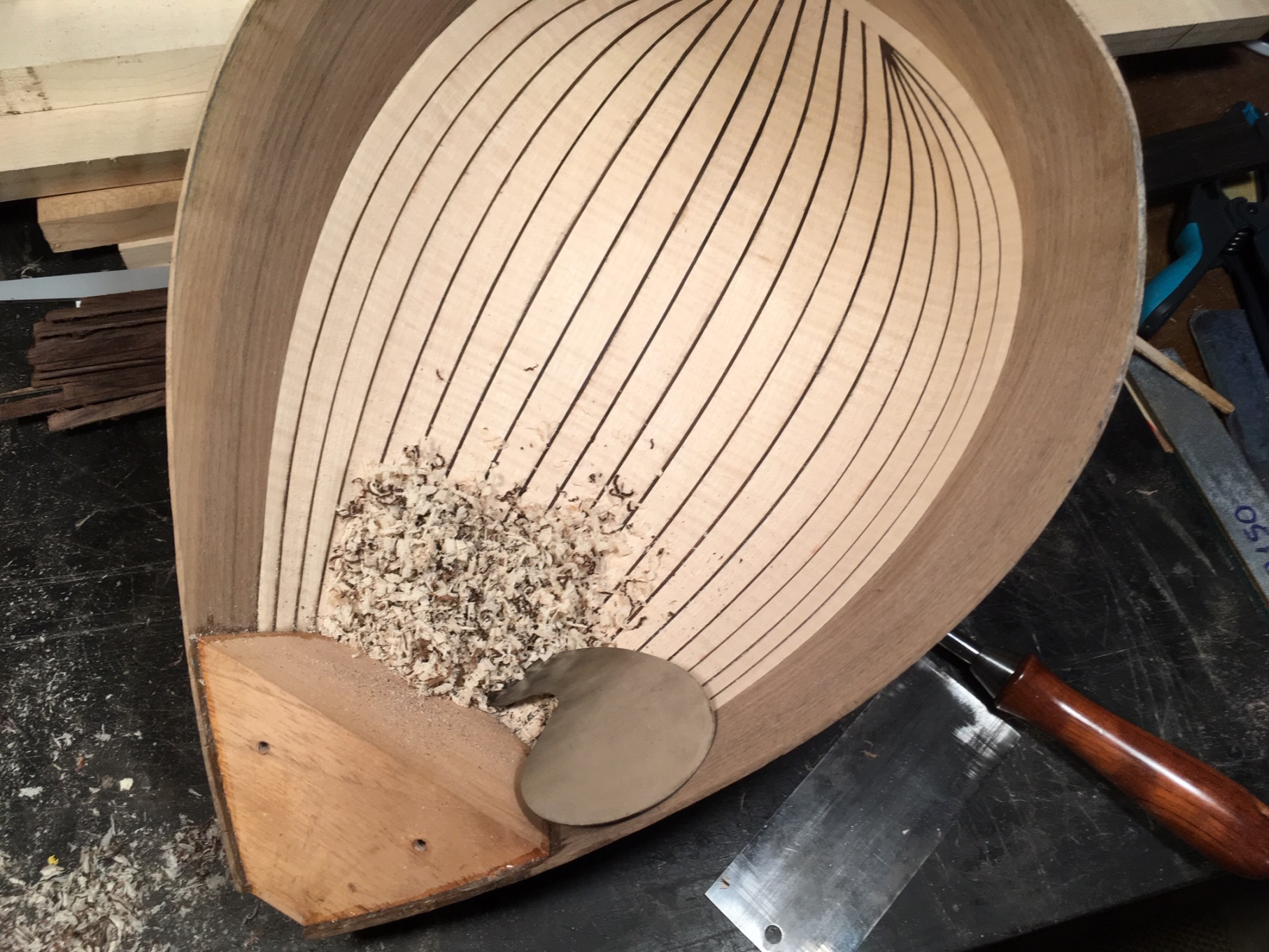

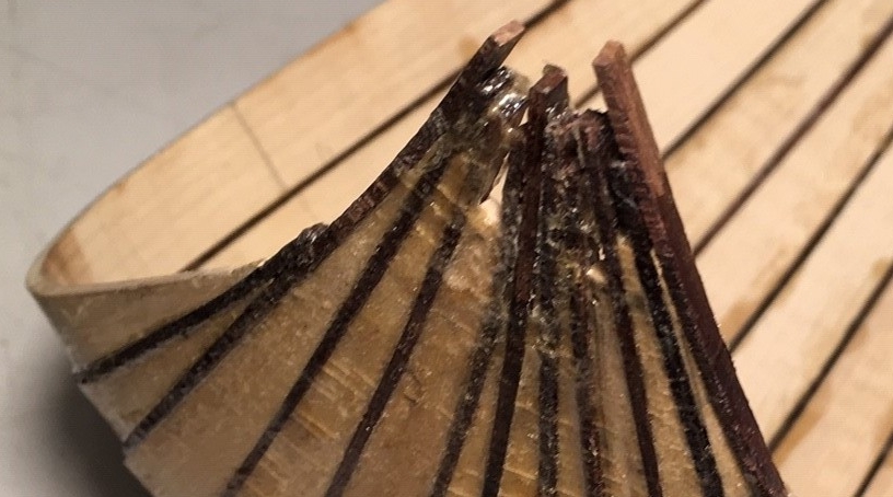

Και λίγη ακόμη καθυστέρηση την οποία προσωπικά βρίσκω διασκεδαστική καθώς ο χρόνος έχει πλέον γιατρέψει την "πληγή"  :D
Μια φωτογραφία ναυαγίου από την πρώτη απόπειρά μου να φτιάξω σκάφος επιχειρώντας να ξεγελάσω τη στερεομετρία…

« Απάντηση #23 στις: Φεβρουαρίου 19, 2019, 06:59:34 μμ »
Πραγματικά η σήμανση του φαρδύτερου σημείου στην ντούγα, στο καλούπι, στο πατρόν και στον διαμήκη νομέα, βοηθάει πολύ και λειτουργεί αγχολυτικά !
Κατά τα άλλα μου αρέσει που βλέπω τα ενδιάμεσα φιλετάκια λίγο τροφαντούτσικα - παχουλά ( τί πάχος έχουν ; )

Το λεμόνι τι είναι;;;; Βοηθάει σε κάτι;;;

- Ιωσήφ, τα φιλετάκια του παλίσσανδρου που βλέπεις είναι ενάμιση χιλιοστο και βάλε. Αλλά τελικά κατέληξα σε 1,2 γιατί ταιριάζουν ανετότερα στη μικρούλα ημιπεριφέρεια που καταλήγει το σκάφος στο σημείο της ένωσης.
- Γιώργο, το λεμόνι μπήκε εις ανάμνηση του συναισθήματος που ένοιωσα όταν κατάλαβα το μέγεθος της καταστροφής! Κοντολογής, ξυνίστηκα...

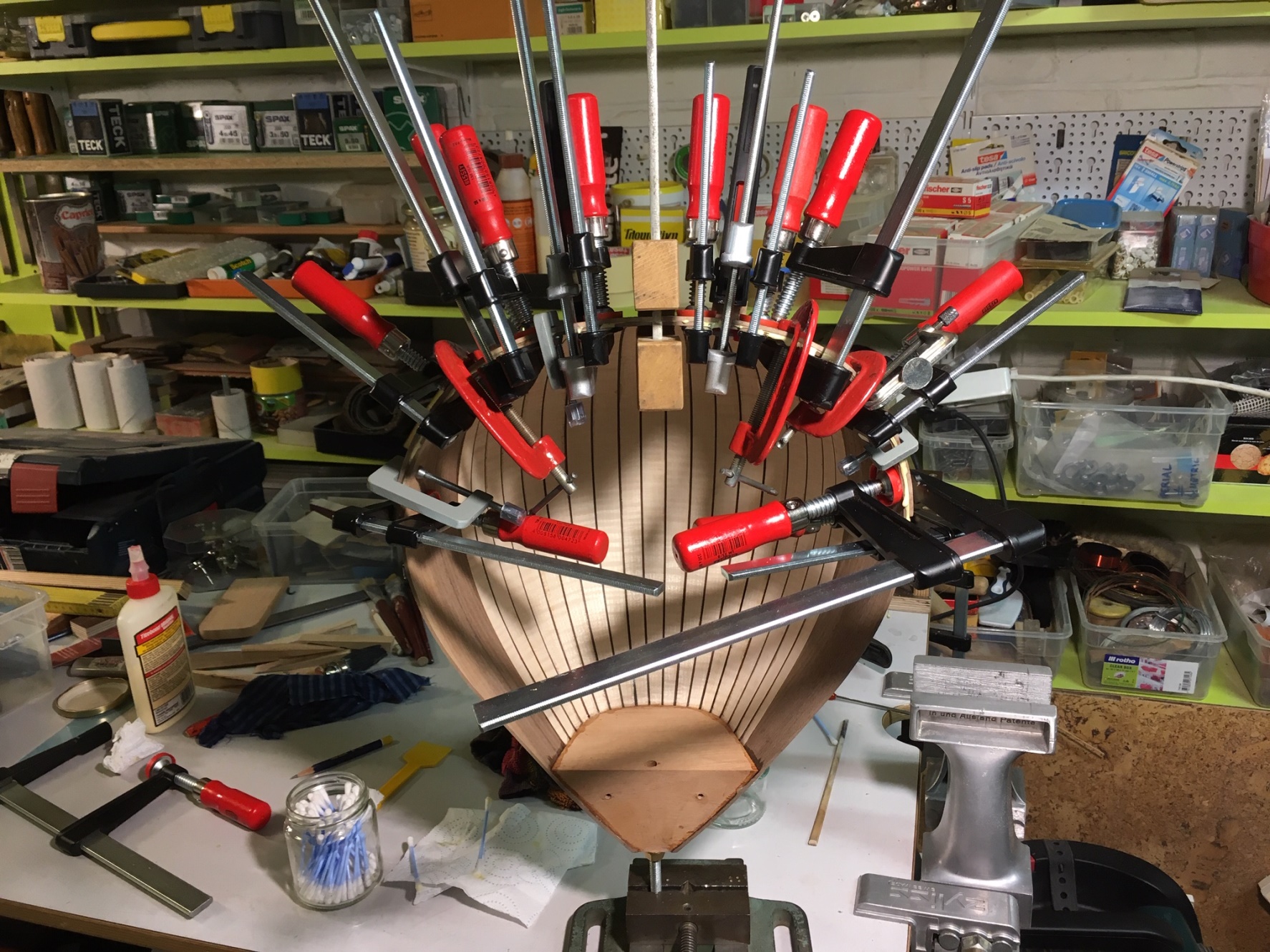

« Απάντηση #26 στις: Φεβρουαρίου 20, 2019, 07:12:36 μμ »

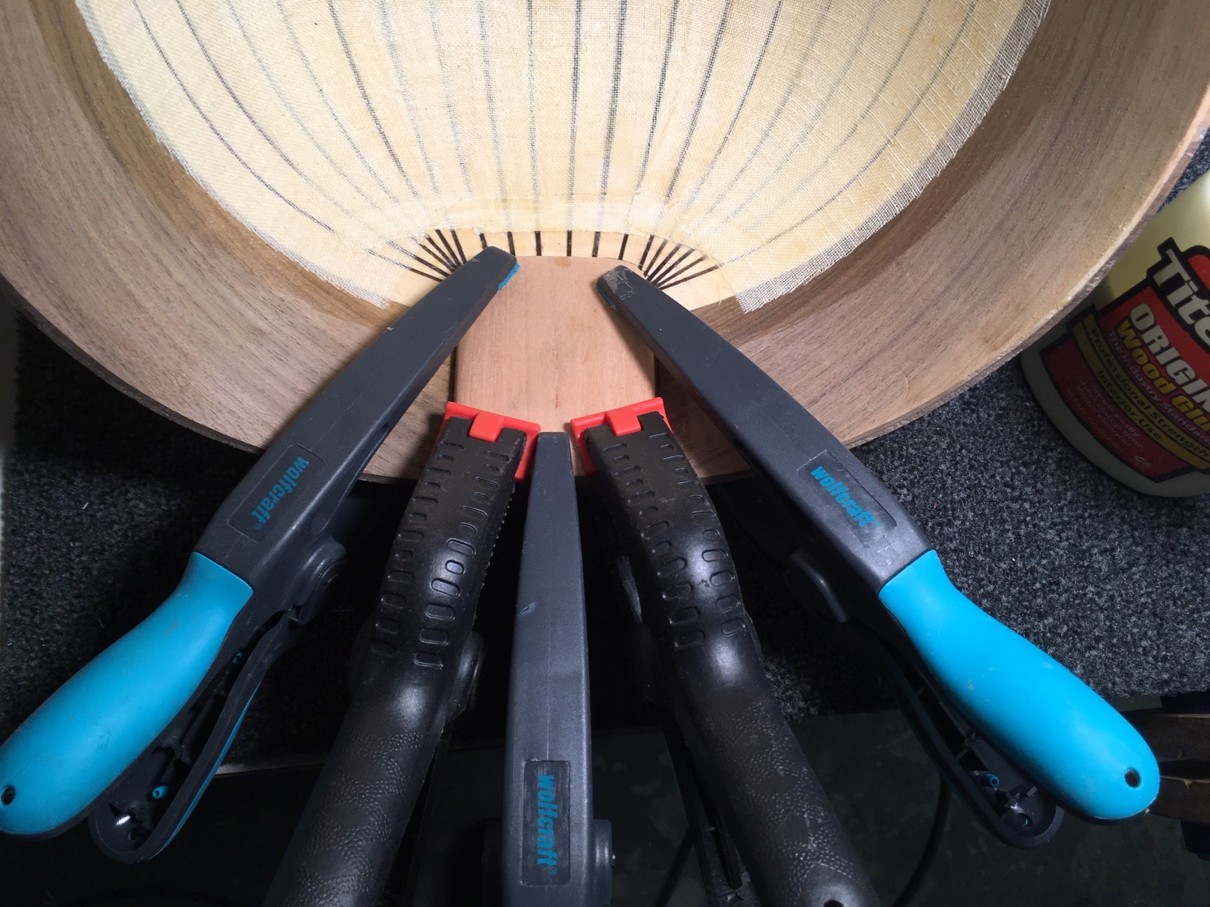

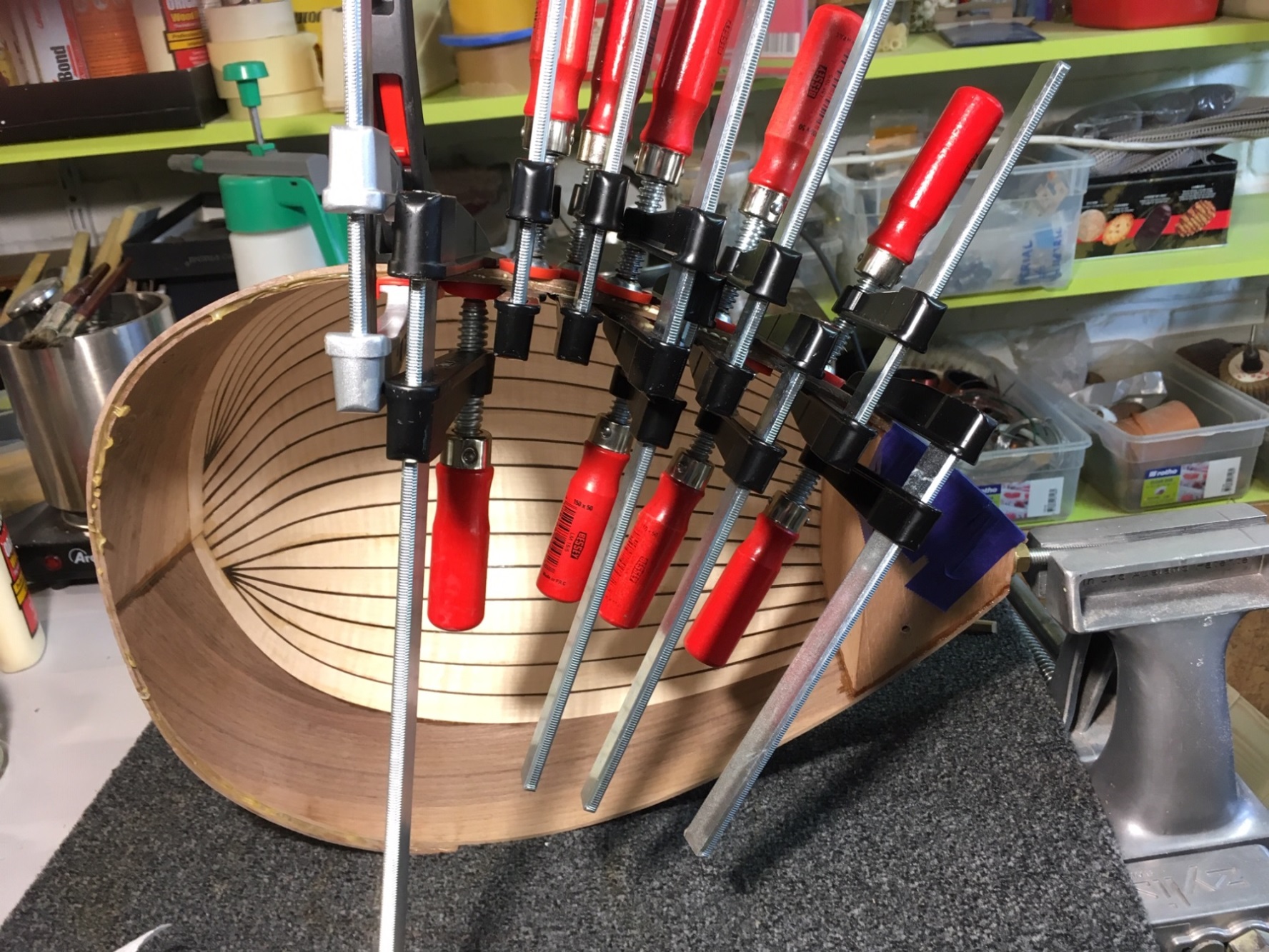

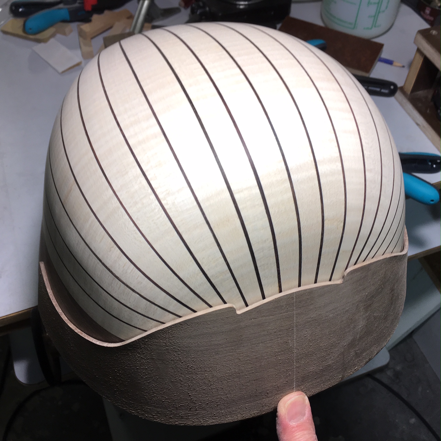

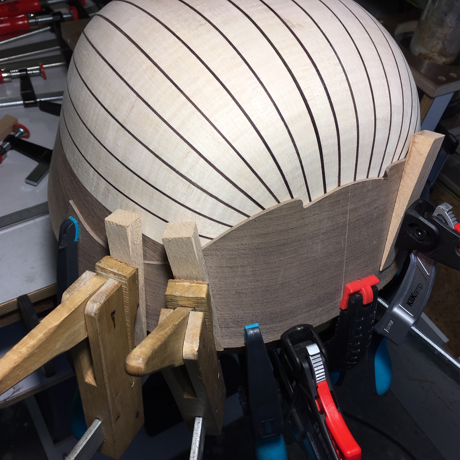

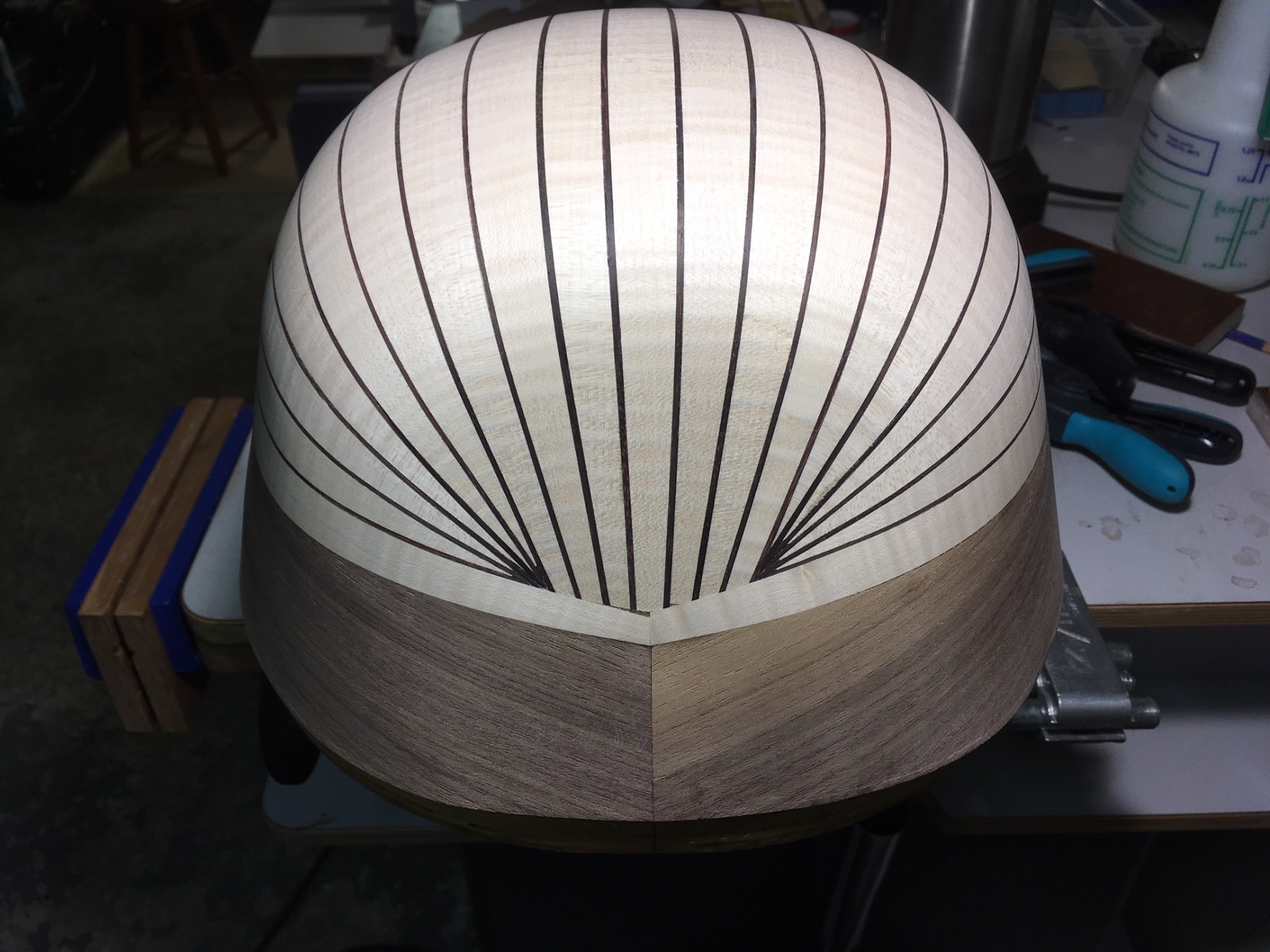

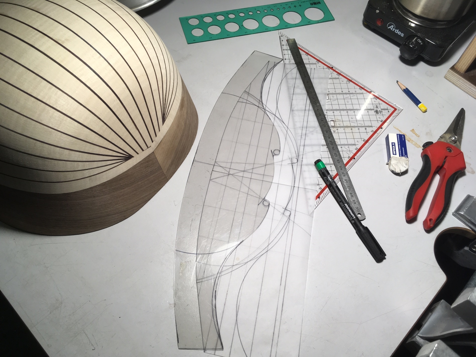

Στη συνέχεια η κατασκευή της κολάντζας με τη δημιουργία προηγουμένως ενός πατρόν σοβαρότερου από το προηγούμενο
Το αγαπημένο μου κάπως υγρό σφιχταγκάλιασμα κολάντζας-σκάφους όλη νύχτα για να "αδελφώσουν" και να κολλήσουν την άλλη μέρα σαν νύχι-και-κρέας (με το συμπάθειο για τις εκφράσεις και τους αναπόφευκτους συνειρμούς!)
Στη 2η φωτο διακρίνεται και η ολόπασση βέργα που είναι βιδωμένη στον ξετρυπημένο τάκο. Με βοηθάει αφάνταστα στη στήριξη του σκάφους και στην κόλληση της κολάντζας εκτός καλουπιού (που όπως ίσως θυμάστε και από το 1ο μπουζούκι με είχε προβληματίσει θεωρώντας τη μια πολύ σοβαρή κόλληση που δεν επιδέχεται κενά και αμφιβολίες).
Απ: Το 2ο μπουζούκι του κιθαρίστα

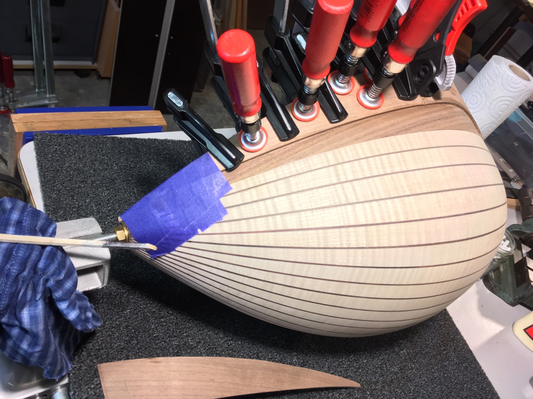

« Απάντηση #27 στις: Φεβρουαρίου 20, 2019, 07:19:51 μμ »

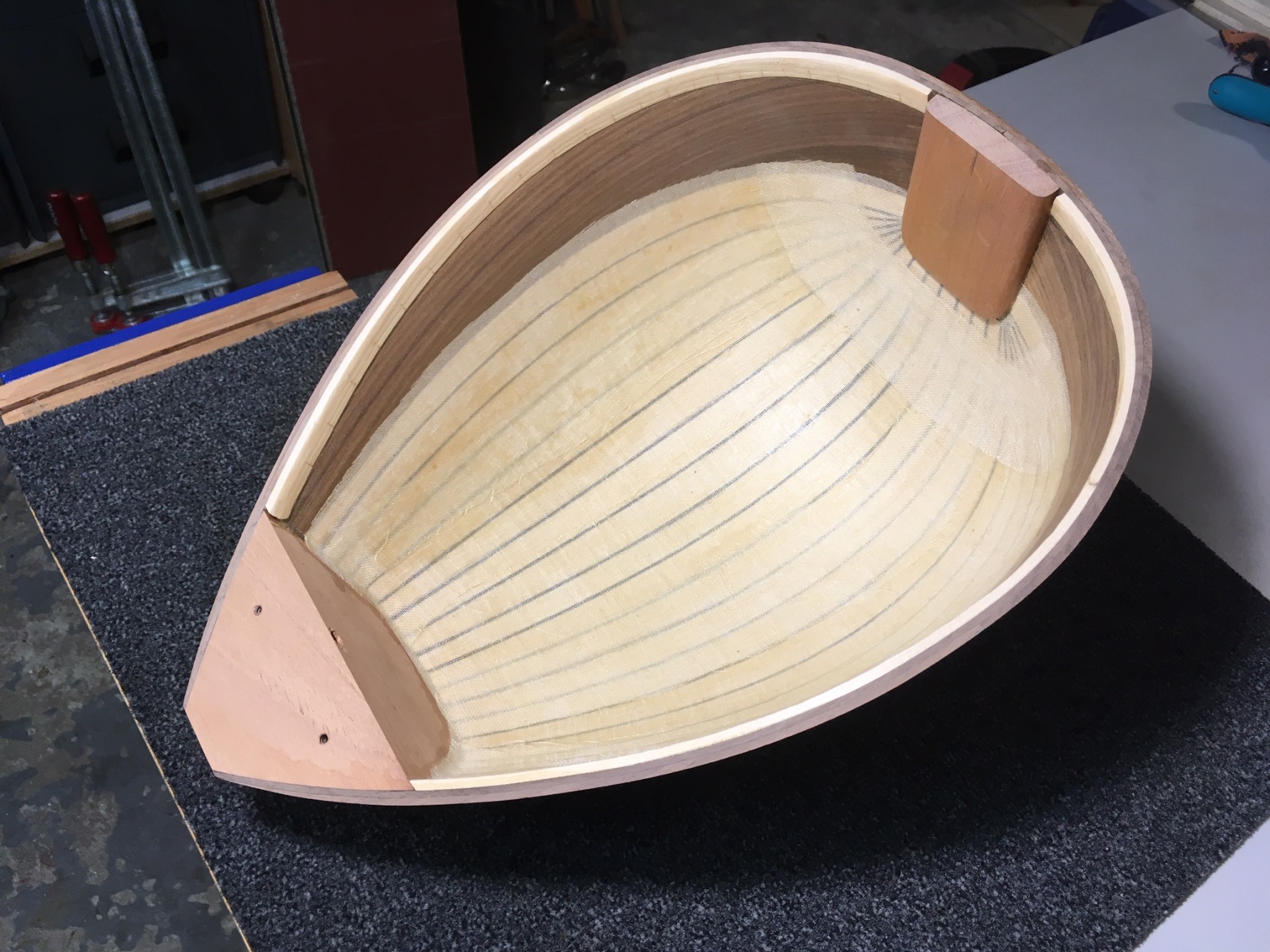

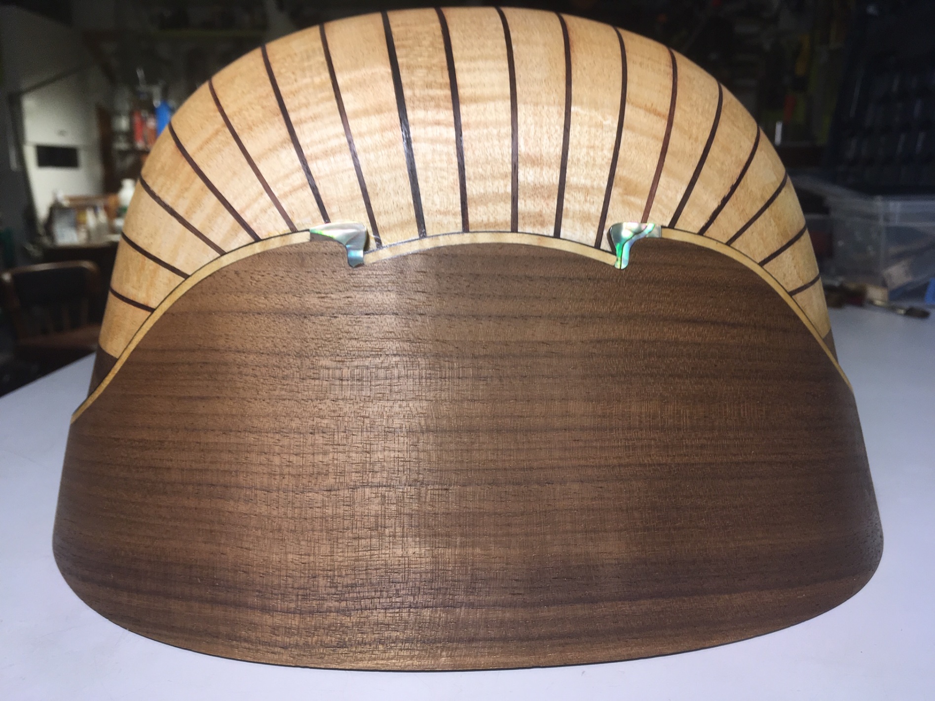

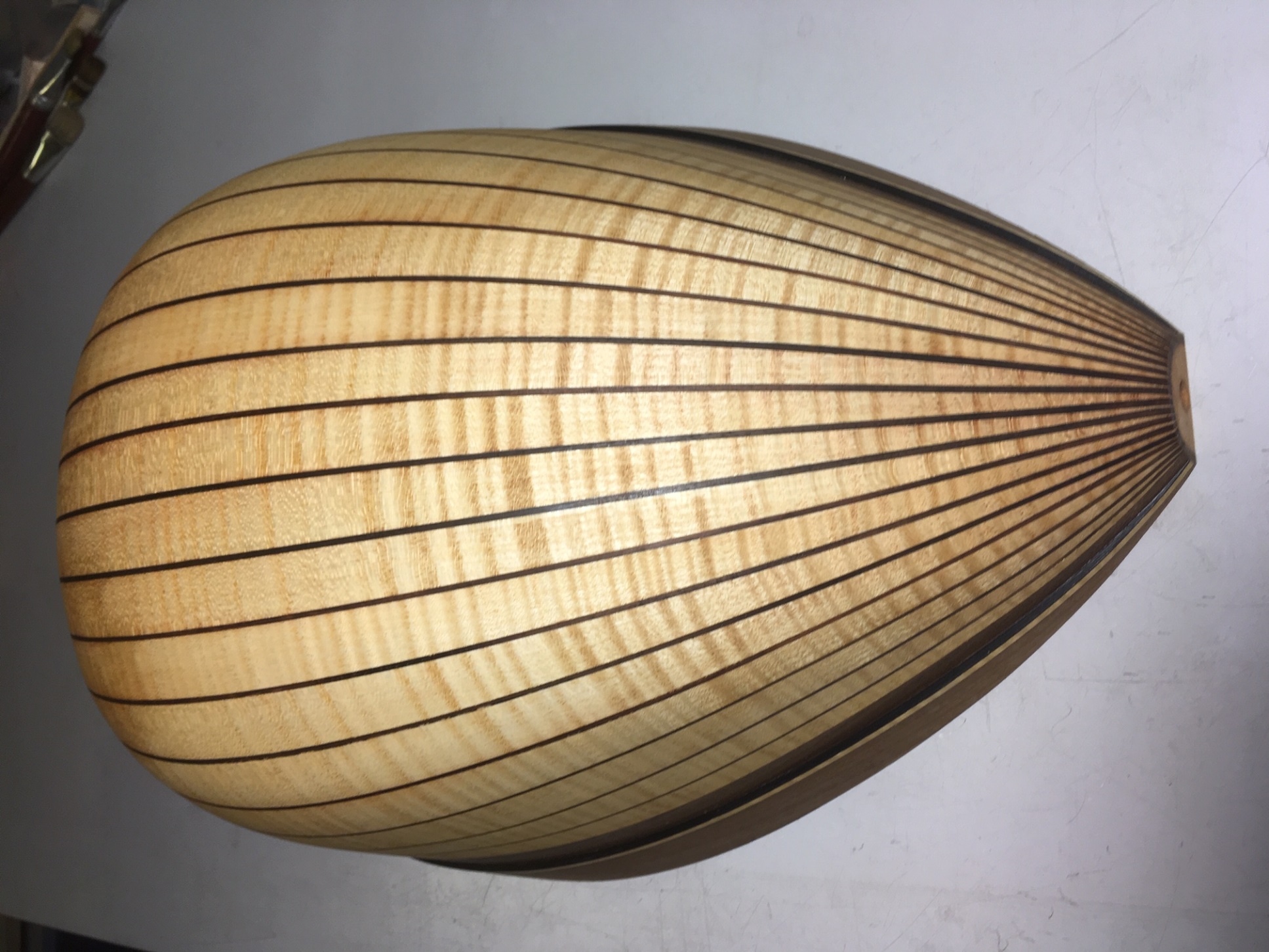

Τα υπόλοιπα του σκάφους…
« Απάντηση #28 στις: Φεβρουαρίου 20, 2019, 07:21:29 μμ »
Και ένα πέρασμα γομαλάκα lemon shellac με πινέλο
