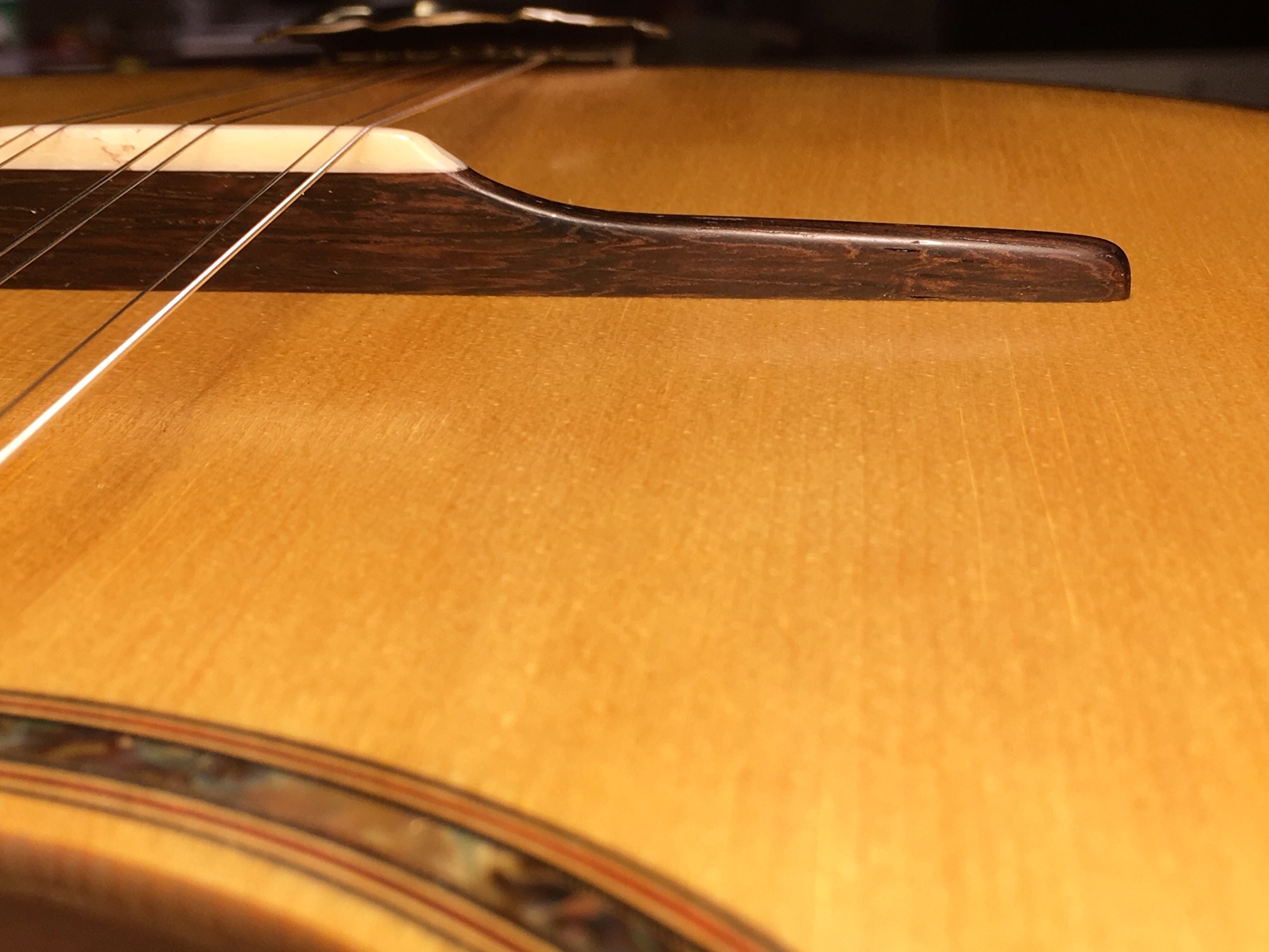

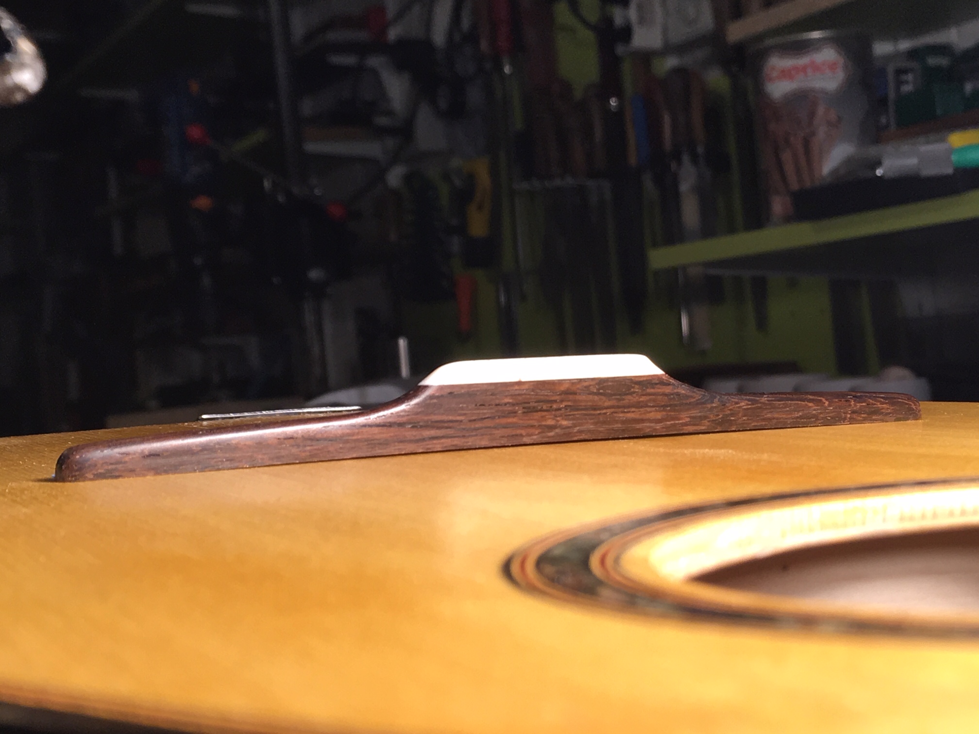

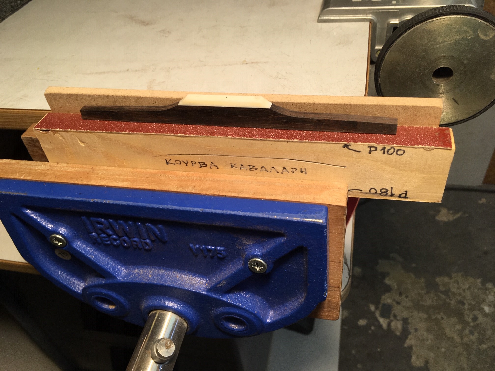

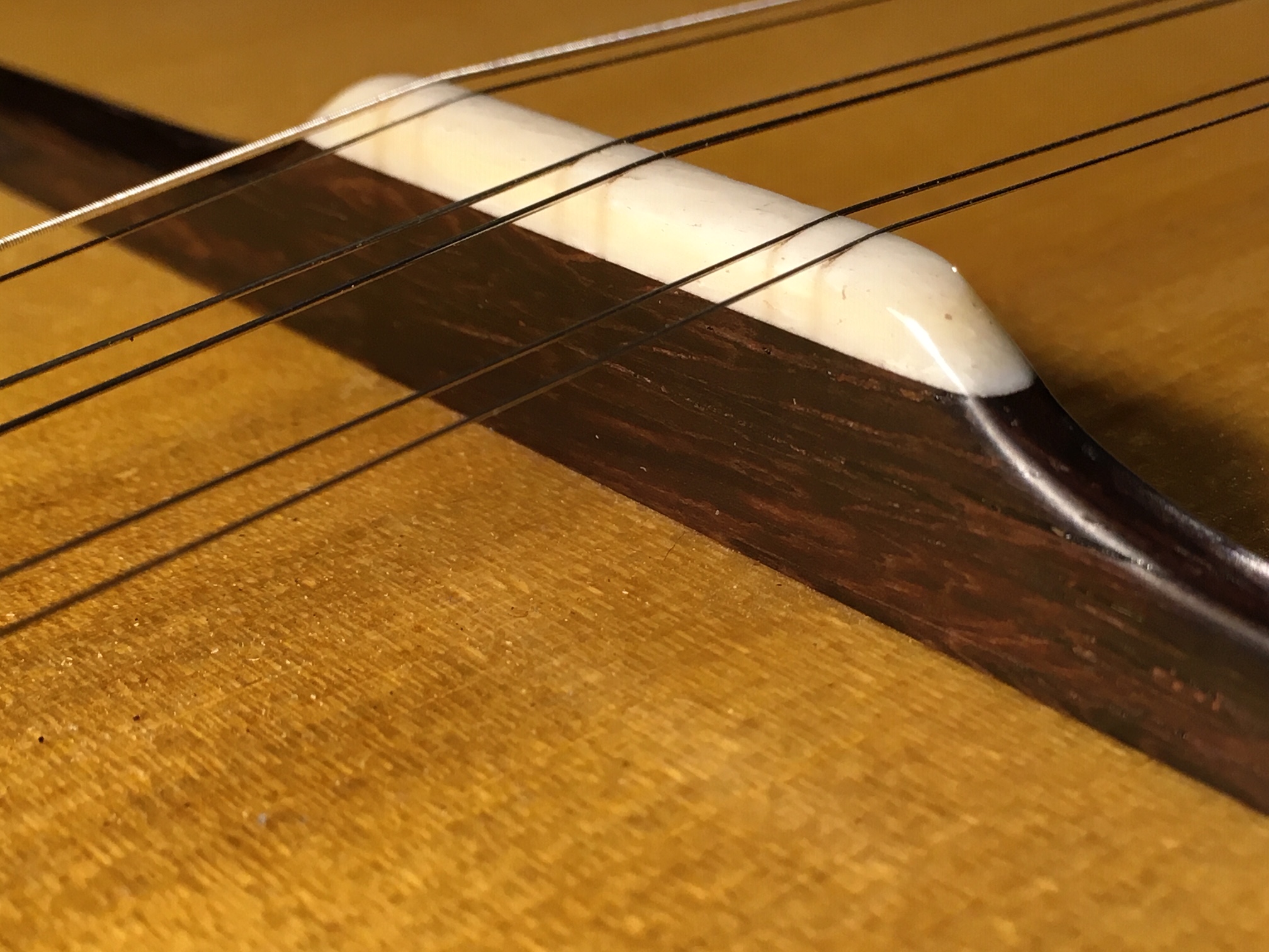

Γιάννη, εξερευνώντας το «γοητευτικό λαβύρινθο» που είπες, ψηλάφισα μια λεπτομέρεια που με φαγούριζε εδώ και πολύ καιρό: Το πώς να πατάει ο καβαλάρης σα «βεντούζα» στο καπάκι ώστε να του μεταδίδει όση περισσότερη ενέργεια γίνεται, αλλά πολύ σημαντικό, και να μη κουνιέται απ’ τη θέση του πάνω στο καπάκι όταν ο μπουζουκίστας παίζει με οίστρο!
Για να μένει λοιπόν ο καβαλάρης στη θέση -που με κόπο έχουμε προσδιορίσει- έχω ακούσει διάφορα: Δυό σταξιές ζαχαρούχο γάλα στις άκρες του, μαστίχα Χίου σε σκόνη σε όλο το μήκος του, δυο σταξιές κυανοακρυλική (ούφ), δυο σταξιές ζωική κόλλα, έχω σκεφτεί να βάλω μέλι (ελπίζοντας να κρυσταλλωθεί με τον καιρό…) και είμαι περίεργος ν’ ακούσω τι άλλο έχετε να προτείνετε!
Αλλά για την ώρα κατέληξα να μη βάλω τίποτα, μόνο να κάνω ένα γυαλοχάρτισμα στη βάση του με καμπύλη πιο κλειστή από αυτή του καπακιού. Το αποτέλεσμα είναι να πατάει μόνο στα δυο άκρα του ακουμπώντας τον στο καπάκι -στη δεύτερη φωτο αυτό φαίνεται. Όταν οι χορδές τον πιέσουν προς τα κάτω, τότε λόγω ελαστικότητας τα άκρα παραμορφώνονται και υποχωρουν και στη συνέχεια ακουμπάει και η περιοχή στη μέση. Στο μεταξύ όμως η δύναμη με την οποία πατάει στα άκρα έχει αυξηθεί, και αυτή η δύναμη στα άκρα είναι τελικά το ζητούμενο.
Η χρήση έδειξε ότι το πράγμα λειτουργεί (αλλά εξαρτάται όπως είπαμε και από τον μουσικό που ποτέ δεν ξέρεις τι γίνεται όταν βρεθεί σε παροξυσμό!)

Με αφορμή την δική σου κατασκευή του καβαλάρη, αναφέρω τη μικρή δική μου εμπειρία (έχω κατασκευάσει ελάχιστα μπουζούκια): Το τέταρτο μπουζούκι όπου υποτίθεται είχα βάλει όλη μου την "τέχνη" (τρομάρα μου), παρόλο ότι ήταν όμορφο, δεν έβγαζε φωνή. Στις ψηλές νότες ακουγόταν περισσότερο η πένα. Το άφησα για αρκετό καιρό παραμελημένο. Μετά από 2-3 χρόνια με κατασκευές κιθάρας και το μπουζούκι σε απομόνωση, αποφάσισα να ξανασχοληθώ μαζί του με κρύα καρδιά γιατί δεν πίστευα ότι μπορούσα να κάνω πολλά πράγματα. Είχα όμως μια υποψία ότι ήταν θέμα καβαλάρη. Άλλάξα μπόλικους, αλλά δεν γινόταν τίποτε αξιόλογο. Ώσπου έφαγα μια φλασιά και αποφάσισα να τον κάνω με τη λογική του βιολιού. Δηλαδή να πατάει περισσότερο στα άκρα και λιγότερο στη μέση. Έτσι έκοψα από το μέσον μια τοξωτή φέτα και έγινε σαν γεφύρι ένα πράμα. Ξαφνικά ο ήχος μεγάλωσε και έγινε πολύ καλός. Έμεινα σκέτος! (έκφραση Ζαμπέτα ;D).
Μάλιστα έτυχε να το πάρω μαζί μου στη Θεσσαλονίκη και το άκουσε και ο Μάνος ο οποίος, αν θυμάμαι καλά, είχε και αυτός την ίδια άποψη.
Συμπέρασμα: Ο καβαλάρης είναι πολύ σημαντικό πράμα στο τελικό αποτέλεσμα και μερικές φορές χρειάζεται να του κάνεις κόλπα. Το θέμα είναι ποιά; (Βάρος, σχήμα, ξύλο, κτλ ;;;; ).
Αλλά οι κατασκευές σου είναι άψογες οπότε σίγουρα θα βρείς αυτό που ταιριάζει και στο συγκεκριμένο όργανο. Μπράβο και καλή συνέχεια!

καλά θυμάσαι, κι εγώ "πειράζω" την κάτω καμπύλη αν χρειαστεί. Δεν νομίζω ότι είναι απόλυτο, ότι δηλαδή πρέπει να γίνεται ούτως ή άλλως σε όλα τα όργανα (εξαρτάται από τα ξύλα, την καμπύλη, την ενδοτικότητα του καπακιού). Και το μήκος παίζει ρόλο, έχει τύχει σε μπουζούκι να αλλάξω καβαλάρη (μετά από προτροπή του john2004) με άλλον μεγαλύτερου μήκους - και "εκτός θεωρίας" - και να φτιάξει ο ήχος...
Συμπέρασμα: όπως λες στο "συμπέρασμα"  {celebrate014} , καμιά φορά θέλει λίγο να παιδευτείς
παρέθεσα αυτές τις τρεις παραγράφους για να πω κι εγώ στο τέλος τα "μπράβο" μου στον Στέργιο!
Συμφωνώ απόλυτα με το Μάνο...συνταγή δεν υπάρχει...Το κάθε καπάκι έχει μέσα του κρυμμένα πράγματα...Με όλη την κατασκευή..(καμπύλωση, καμάρια, καβαλάρη...) προσπαθείς να τα βγάλεις.

ειναι γνωστο εδω και χρονια οτι ο καβαλαρης εχει  στην πλατη του τη μεγαλυτερη ευθηνη για τον ηχο. Ψαξτο και θα δεις απιστευτα πραγματα.Αν θες να τον στερεωσεις ομως ,το μονο που δουλευει ειναι το φυσικο ρετσινι απο κορμο δεντρου.Ουτε γαλατα ουτε γιαουρτια.Λιγακι με οδοντογλυφιδα σε 3 μεριες και να εχεις σημαδεψει την ακριβη του θεση.Αν σε περιπτωση λερωσεις το καπακι, λαδι φαγητου και εφυγε

Παναγιώτη, και Μάνο σας ευχαριστώ.
Μαζί με το Γιάννη επιβεβαιώνετε άλλη μια φορά αυτό που κάνει την οργανοποιία γοητευτική. Είναι χαοτική, είναι πλανεύτρα, δεν σου υπόσχεται ποτέ αλλά …μπορεί και στο τέλος να σου το δώσει!
Κώστα φοβερή ιδέα, θα το δοκιμάσω.

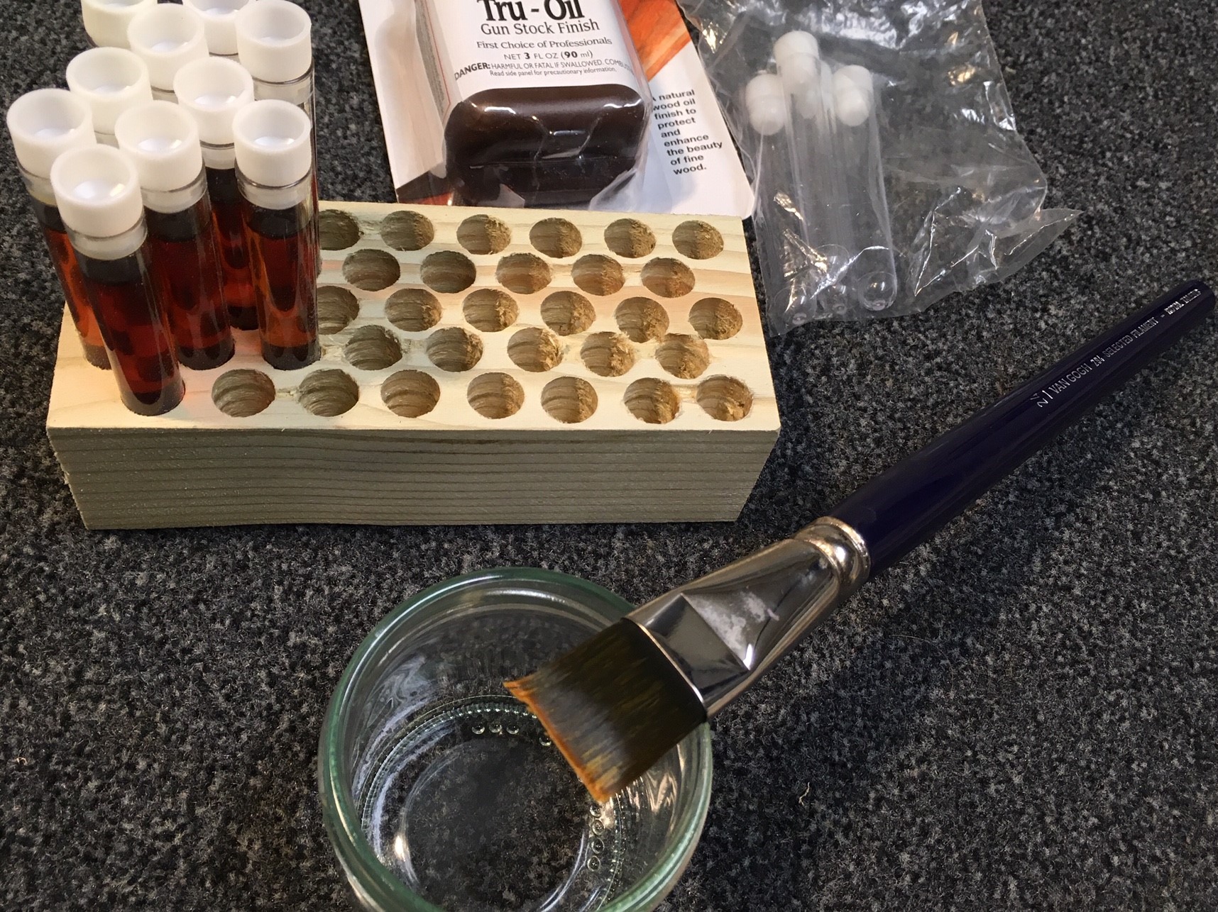

Για την ώρα το όργανο είναι στα βερνίκια (δηλαδή λάδι Tru-Oil) με πινελάκι ζωγραφικής. Έχω χρησιμοποιήσει σχεδόν ό,τι κυκλοφορεί σε λάδι ή βερνίκι. Τούτο δεν παίζεται! Είναι ελαφρά πηχτό, κρατάει λίγα λεπτά πριν αρχίσει να σφίγγει -αρκετά δηλαδή για να το δουλέψεις-, «συγχωρεί» τα μικρολαθάκια και επιτρέπει να τα επισκεφθείς ξανά και γκλοσσάρει υπέροχα στο τέλος! Χρειάζεται να τραβήξει κανα-δυο μέρες για να τρίψεις…
Το λάδι παρατήρησα ότι όταν το ανοίξεις δημιουργεί μετά από λίγο καιρό πέτσα μέσα στο μπουκαλάκι του που ενοχλεί και κινδυνεύει να βγάλει χοντράδια. Γι’ αυτό το μοίρασα σε μερίδες που φτάνουν για ένα χέρι.

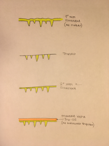

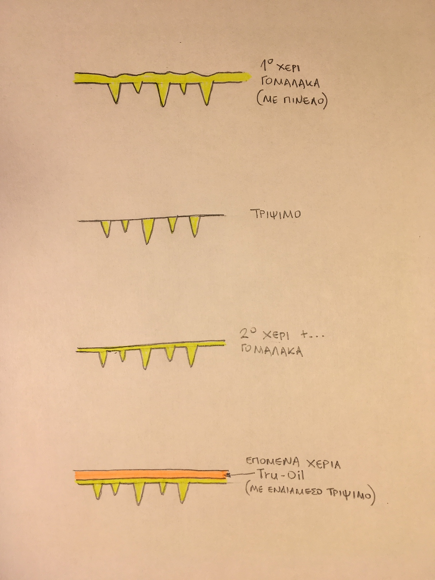

Γρηγόρη, πράγματι εδώ περιγράφω το πώς χρησιμοποιώ το Tru-Oil, αλλά ίσως ο Απόστολος αναφέρεται σε νωρίτερο σημείο αυτής της ανάρτησης όπου γίνεται λόγος για εφαρμογή της γομαλάκας με πινέλο για αστάρωμα.
Να εξηγήσω ότι η πολύ παλιά τεχνική της γομαλάκας (που δεν την κατέχω) προβλέπει πράγματι εφαρμογή με μπάλα. Είναι τεχνική απαιτητική και μπορεί να δώσει πολύ φινετσάτο αποτέλεσμα. Έτσι λοιπόν κατέληξα να χρησιμοποιώ τη γομαλάκα μόνο σαν υλικό προεργασίας για να γεμίσουν οι πόροι. Αυτή η φάση χρωματίζει επίσης το ξύλο. Αλλά το τελικό φινίρισμα το κάνω με Tru-Oil που η επιφάνεια του είναι σαφώς πιο ανθεκτική και η διαδικασία του απλούστερη.
 Παραθέτω μια σχηματική μεγέθυνση των διαδοχικών φάσεων αυτού του υβριδικού φινιρίσματος που έχω υιοθετήσει. Δείχνει πώς γεμίζουν οι πόροι με γομαλάκα και στη συνέχεια καλύπτεται όλη η επιφάνεια με το λάδι…
