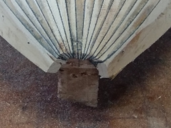

Αν και κόβω το μανίκι και το καράολο  με πριόνι χειρός ( εντάξει με το γιαπωνέζικο ryoba)
συνεχίζει να με απασχολεί και να με ενδιαφέρει η σύνδεση μάνικου με καράολο
Μια μικρή στιγμιαία φωτογραφική προσέγγιση στο θέμα .
Στο ( 1:04 ) από εδώ https://www.youtube.com/watch?v=PrFbVYtH0qo

Οπως παντα σωστος ο Μανος.
Και η κοπελια ολα τα λεφτα.
Εχω χασει επεισόδια. Ωραια πραγματα βλεπω. Ελπιζω απο βδομαδα να ξεκινησω παλι. Οχι τιποτα αλλο αλλα εχω υποσχεθει και οργανο στην εκθεση
