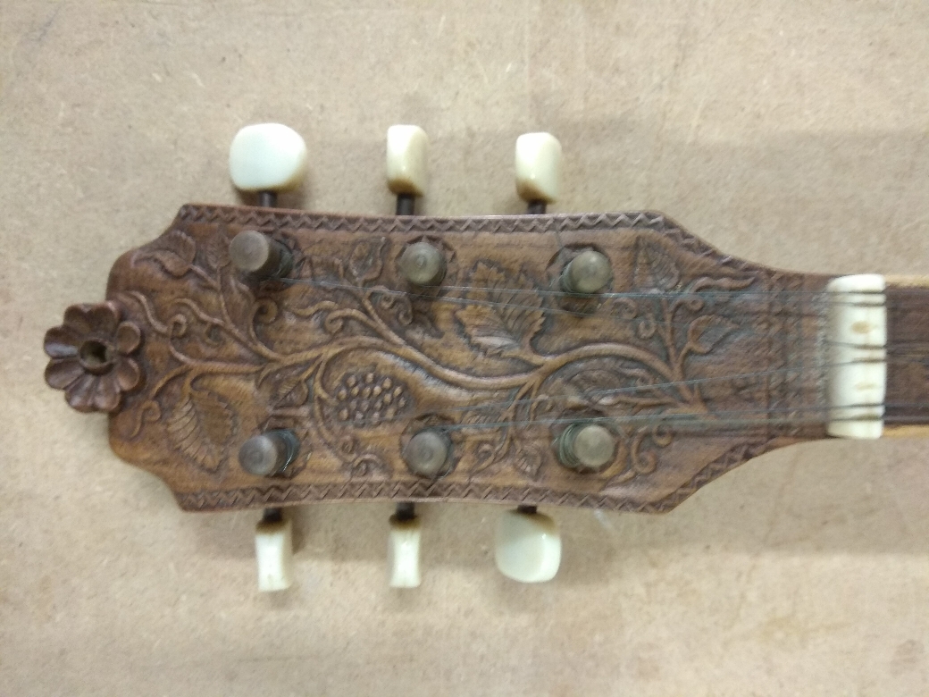

καλά τα λες για τα στηρίγματα, για την ένωση πάλι σε έχασα... δεν χρησιμοποιείται στις κιθάρες αυτή η ένωση ? αν λες για την διαμόρφωση πίσω, δεν έχει τελειώσει ακόμα, θα βάλω φωτο όταν τελειώσει αλλά θα γίνει καπως έτσι
Για αισθητικους λογους Μανο δεν βαζουμε το κομματι απο πανω, αλλα απο κατω. Ετσι η ενωση κρυβεται στα πλαγια απο τα κλειδια , ενω το οριο της ενωσης των δυο κομματιων συνηθως πεφτει απο κατω στο σημειο που γινεται η κλιση του καραουλου και δεν φαινεται. Ετσι μοιαζει με εναν ενιαιο κομματι ξυλου.
Εσυ κανεις το 1 ενω συνηθιζεται το 2

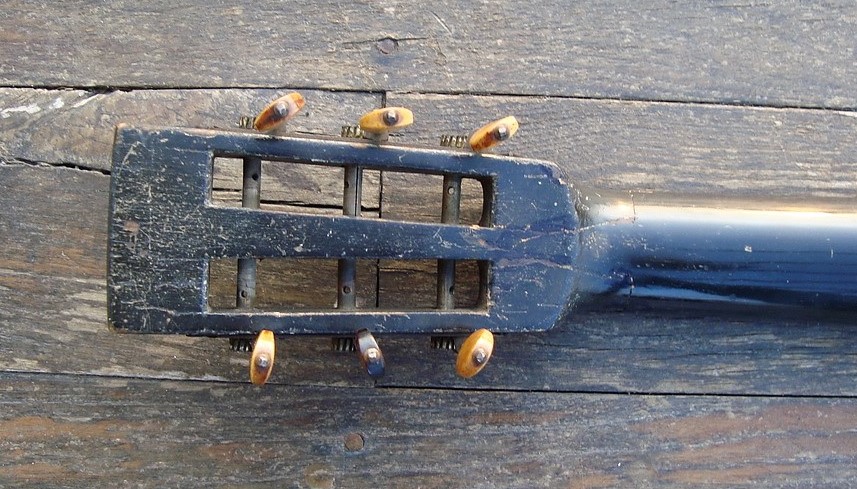

Και μην ξεχναμε και το V joint
Απ: Φωτογραφίες και Βίντεο από Εργαστήρια : Φεβρουάριος 2019
« Απάντηση #56 στις: Φεβρουαρίου 12, 2019, 12:19:54 μμ »
αυτό μάλιστα, είχα βρει ένα τρομερό βιντεάκι για την κατασκευή του αλλά δεν το αποθήκευσα και τώρα δεν το ξαναβρίσκω
κατά τα άλλα, "περί ορέξεως", εμένα αισθητικά δεν μ΄ενοχλεί καθόλου είτε έτσι είτε αλλιώς (και όχι επειδή έχω συνηθίσει το ένα από τα μπουζούκια: πάρα πολλές ακουστικές είναι έτσι, τουλάχιστον σε φωτογραφίες / βίντεο κατασκευής, δεν έχει νόημα να βάλω link)
... αλλά αυτό το V joint.. μαγεία
η πρώτη κιθαρίτσα που αγόρασα είναι έτσι, όχι τόσο μαστόρικο βέβαια αλλά είναι V
