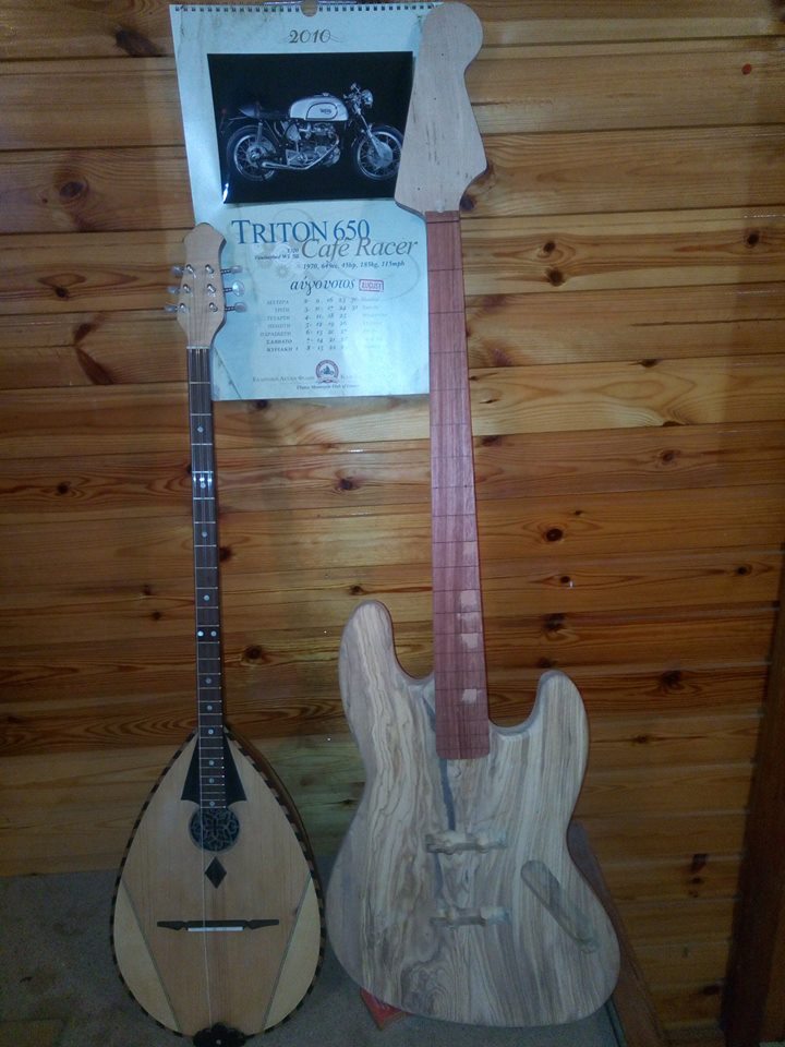

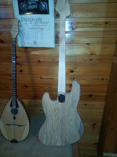

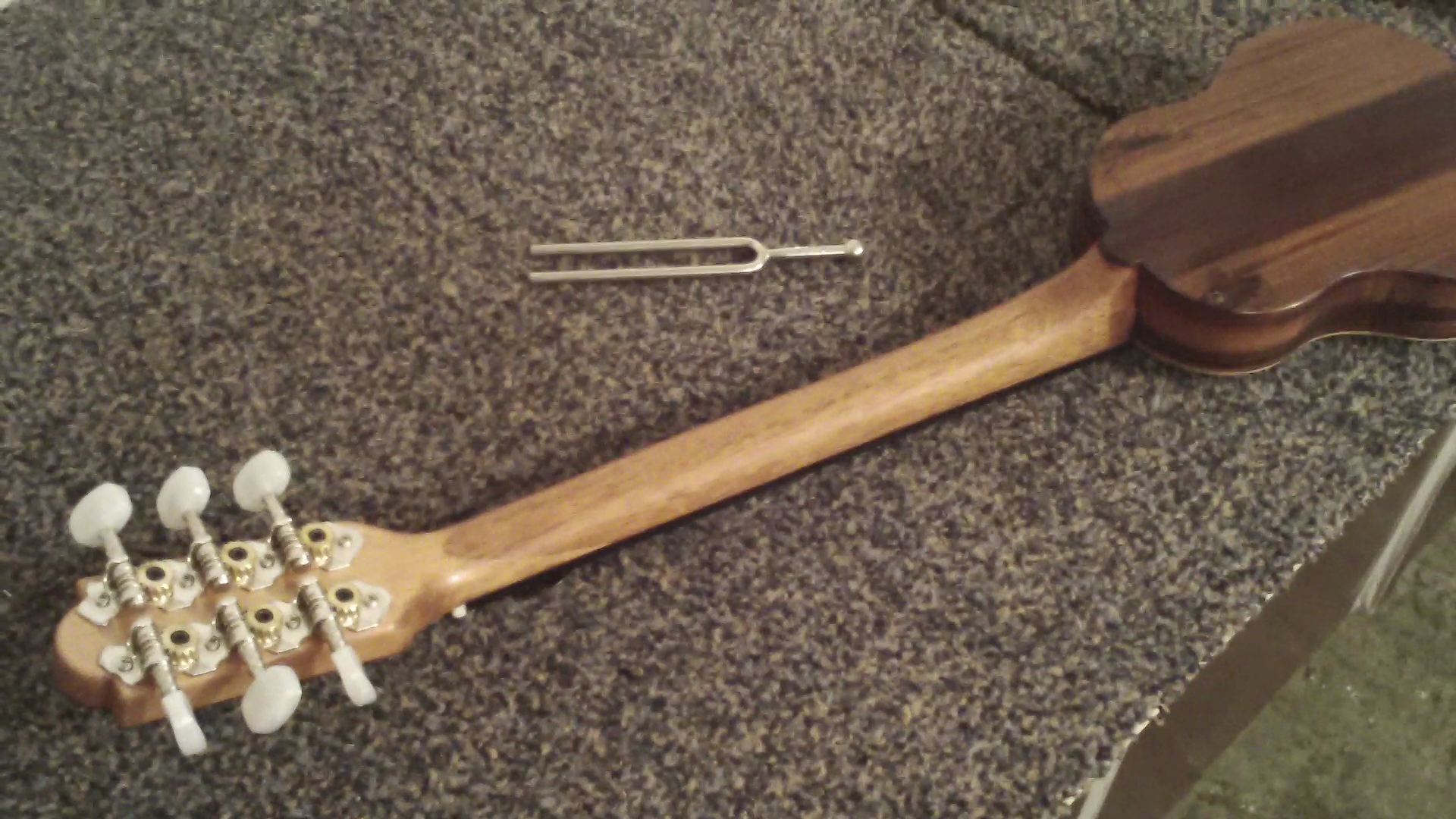

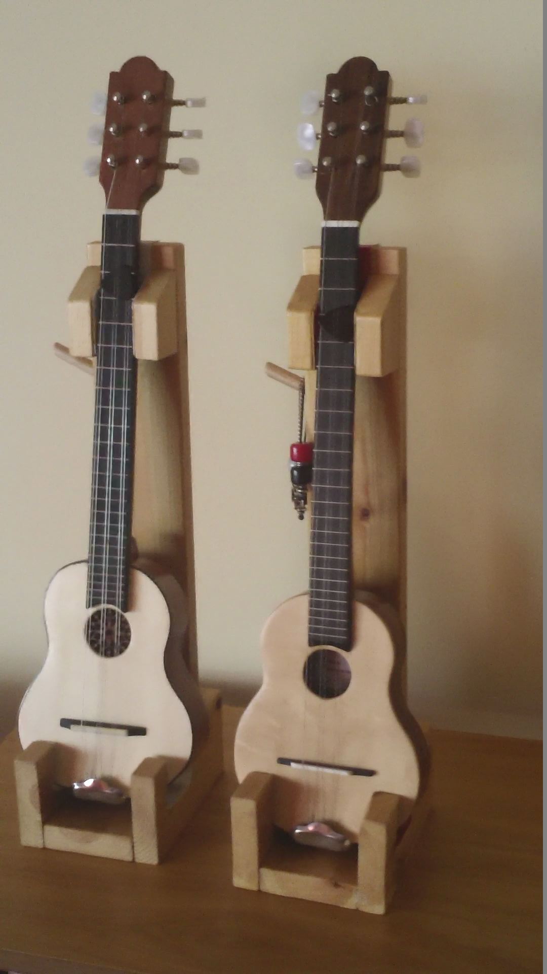

μετά από πολύ καιρό κατάφερα και εγώ να ασχοληθώ...επιτέλους ενώθηκε σώμα και μανίκι....

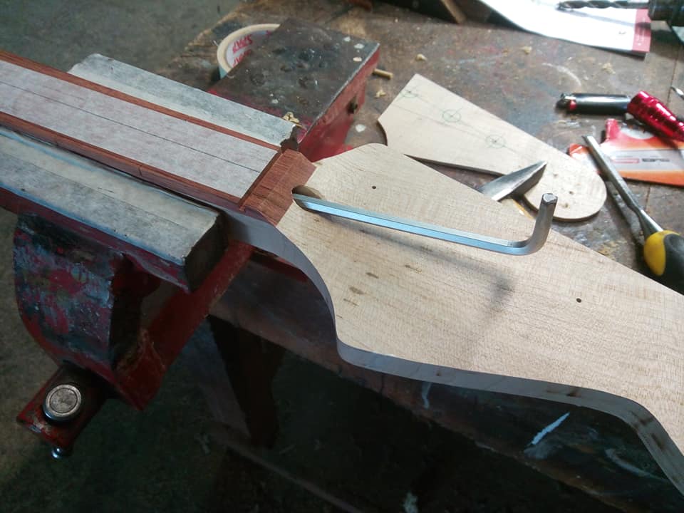

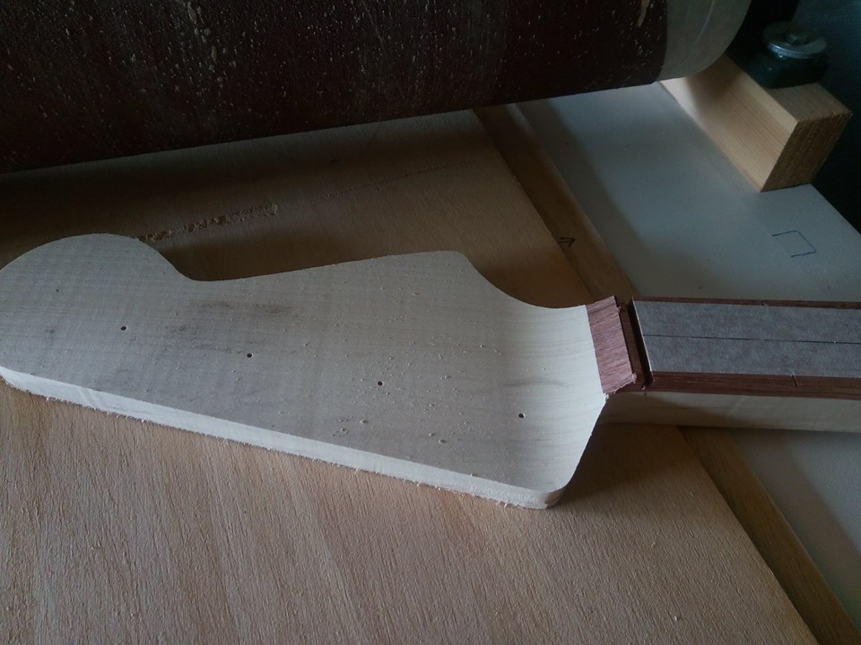

ειναι γενικα λαθος (για τις κιθαρες) να παιρνει την πιεση η ταστιερα, και ακομη περισσοτερο οταν εχουμε μανικια οπου δεν υπαρχει κοντρα.
περα του αισθητικου, ειναι καλυτερα να παιρνει το κεφαλη την πιεση η πλακα 2-3 χιλ οπου μπαινει πανω απο την κολληση.
δεν υπαρχει κανενας κορυφαιος κατασκευαστης κιθαρων που να χρησιμοποιει τον 1ο τροπο.

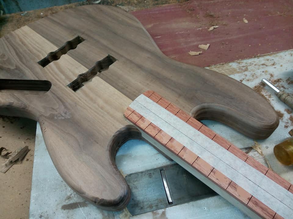

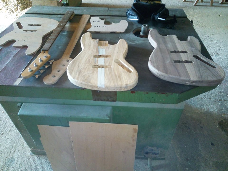

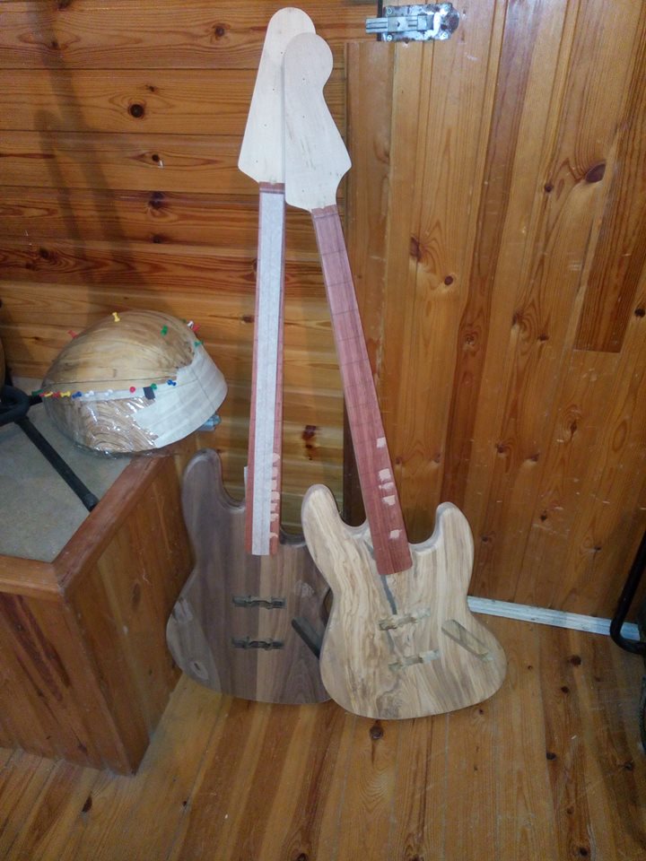

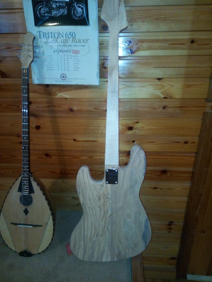

Οπως υποσχεθηκα ανεβαζω φωτο απο την μηνιαια απασχοληση μου.................................αντε να κινουμαστε και εννοειται να γινει και η εκθεση

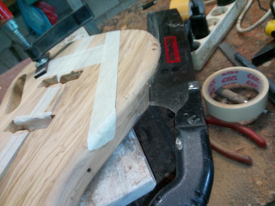

Μανο, ο τροπος κολλησης του μανικου στην PRS ειναι αυτος που ανεβασα στη φωτο,αν εφαπτεται καλα χωρις κενα,η titebond ειναι υπερ αρκετη για να κρατησει.

Για να συνεχισω λιγακι τη συζητηση για την κολληση του καραολου...αληθεια στα μπουζουκια κανει κανεις την 1...αυτη που μαλλον επικρατει στις κιθαρες??

Την νο 1 την κάνω εγώ και  πολλοί αλλοι από ότι ξέρω,  την 2 δεν ξέρω αν χρησιμοποιείτε στα μπουζούκια, (δεν έχω δει κανένα).
Για πείτε ρε παιδιά,. Η 2γινεται δε μπουζούκια;

Γιωργο δεν χρησιμοποιείται ο δευτερος τροπος στα μπουζουκια και στους μπαγλαμαδες, και ο λογος ειναι απλος.  Με τετοια ενωση οταν πας να κουρδισεις πρεπει να κρατας  το κεφαλι σου προς τα πισω, γιατι κινδυνεύεις να φας το καραολο στο δοξα πατρι!  χμ σε κανεναν τζουρα που δεν εχει τασεις μπορει και να το γλυτωσεις.
Ο Στελιος που στηρίζει τον δευτερο τροπο,  οοοοοοταν θα αποφασισει να φτιαξει και καποιο αλλο οργανο εκτος απο κλασικη κιθαρα (που εχει πουπουλενιες χορδες) θα μαθει πως ενας απο τους μεγαλυτερους νταλκαδες στους αλλους κατασκευαστες ειναι οι τασεις.  Για αυτο και υπαρχει τελειως διαφορετικη φιλοσοφία κατασκευαστικα σε ταστα! κλισεις! κοντρες! και κολλησεις!
