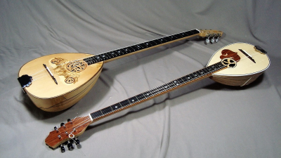

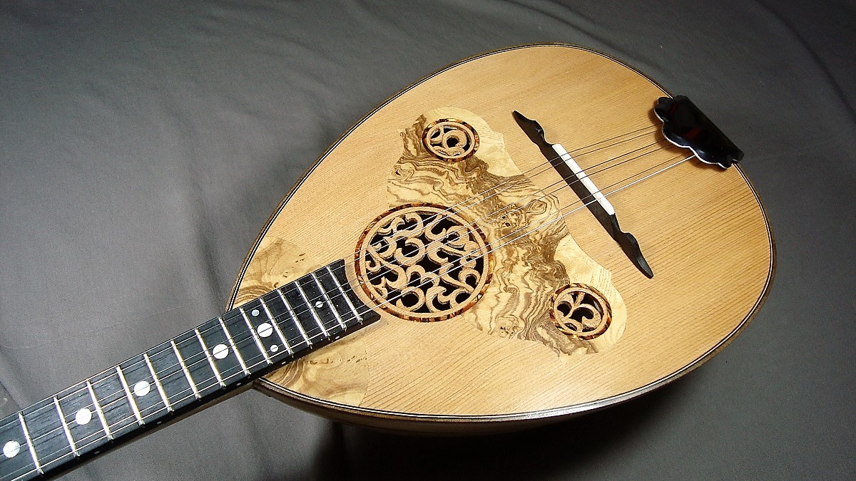

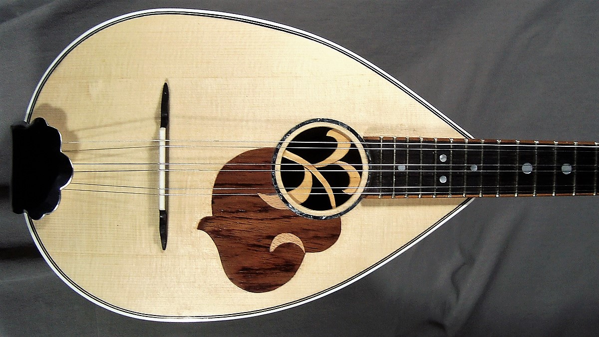

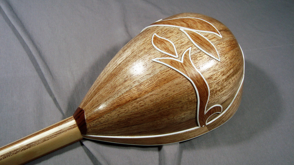

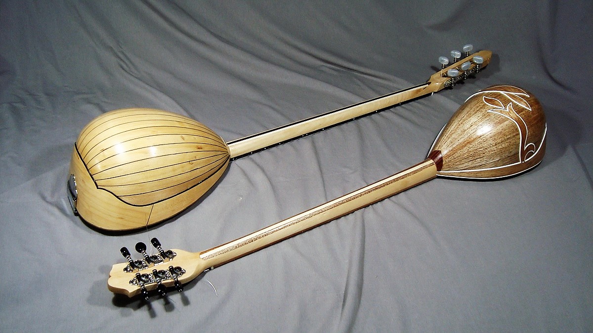

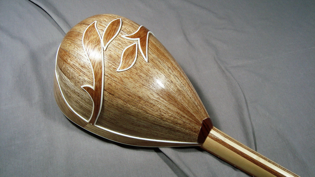

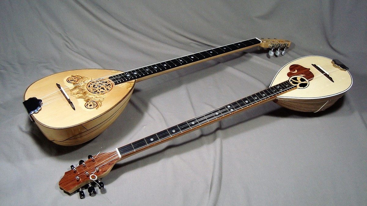

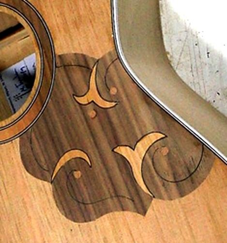

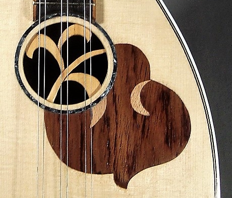

για να μην γκρινιάζω μόνο για την "λειψυδρία", ανεβάζω τις τελευταίες δουλειές κι αυτές που είναι σε εξέλιξη
οι τζουράδες που τέλειωσαν

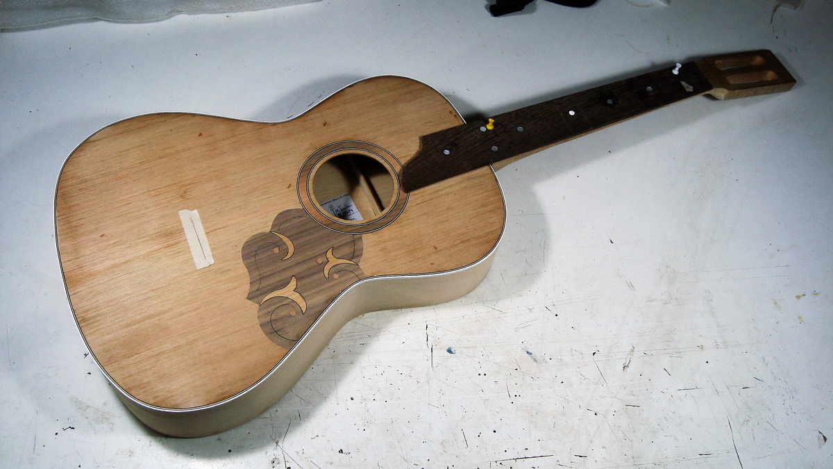

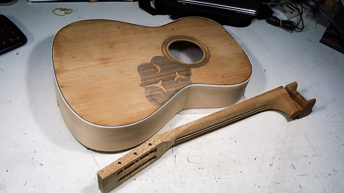

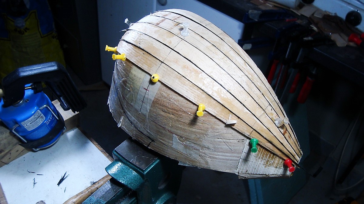

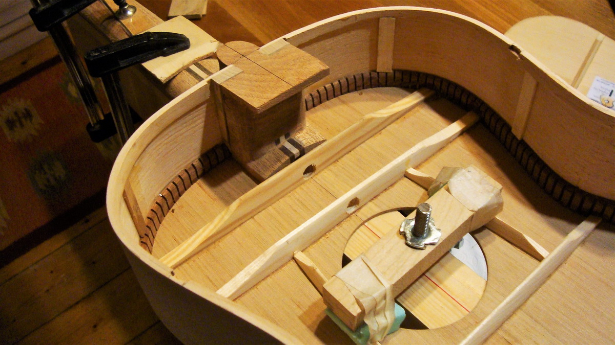

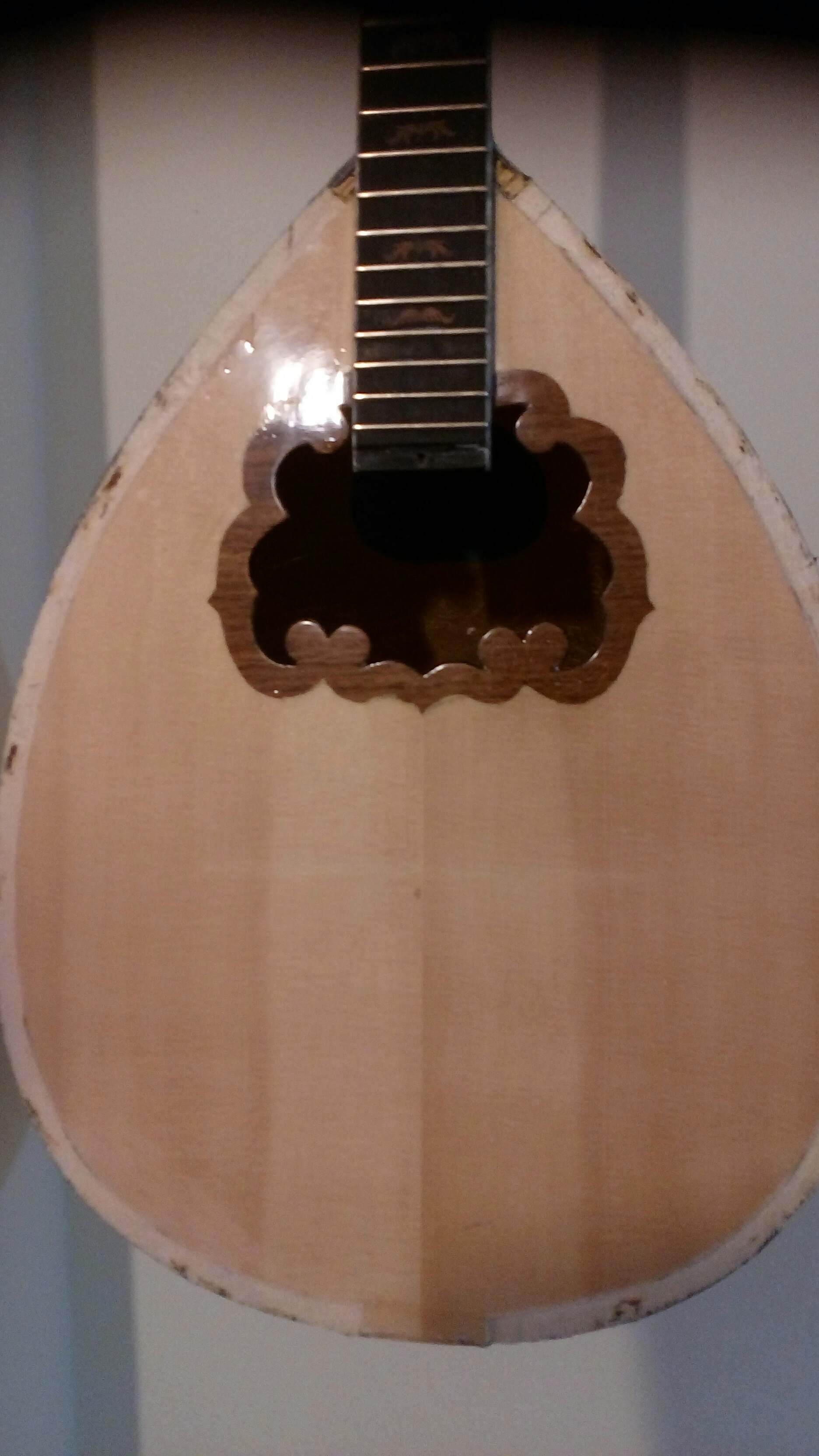

και μια κιθάρα κι ένας τζουράς ακόμα, υπο κατασκευή ταυτόχρονα
όσο στεγνώνουν οι κόλλες της κιθάρας φτιάχνω το σκαφάκι (σφεντάμι)

Μάνο, είσαι καλυτέχνης και ζογκλέρ. Κατασκευές σου θα έπρεπε να εκθέτονται σε μουσεία τέχνης!
(... αλλά τότε θα χάναμε τον ήχο)
Ο βλάκας, ποτέ...
Απ: Φωτογραφίες και Βίντεο από Εργαστήρια : Φεβρουάριος 2019
« Απάντηση #36 στις: Φεβρουαρίου 11, 2019, 12:14:46 μμ »
Μάνο, είσαι καλλιτέχνης και ζογκλέρ. Κατασκευές σου θα έπρεπε να εκθέτονται σε μουσεία τέχνης!
Μάνο αυτές οι πεναριές (για τα δικά μου μάτια) είναι εξαιρετικά καλαίσθητες !  Μιλάνε κατευθείαν στην καρδιά !

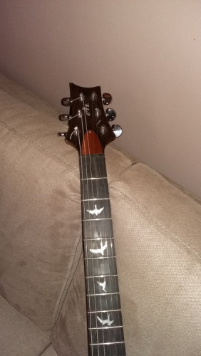

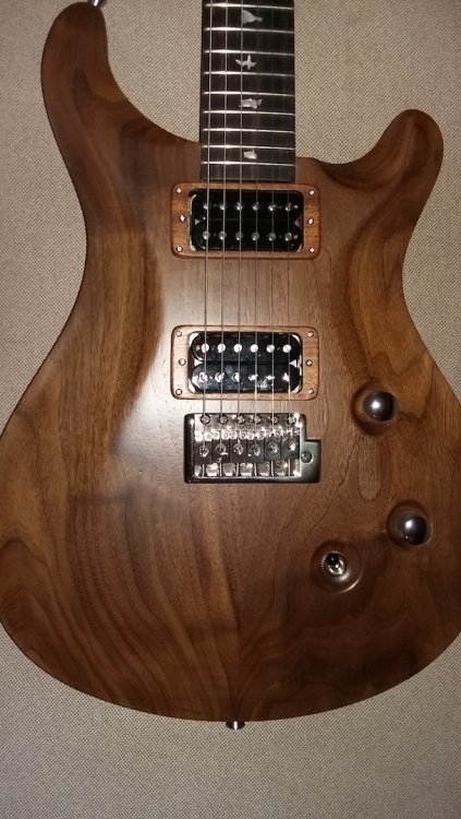

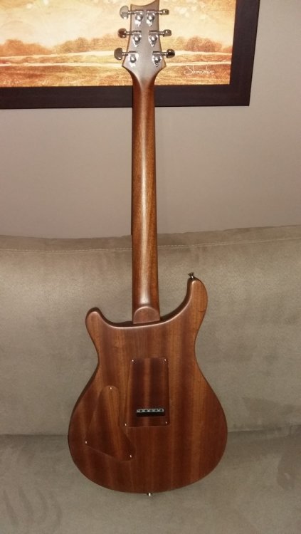

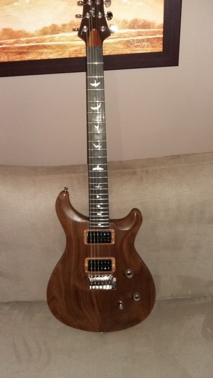

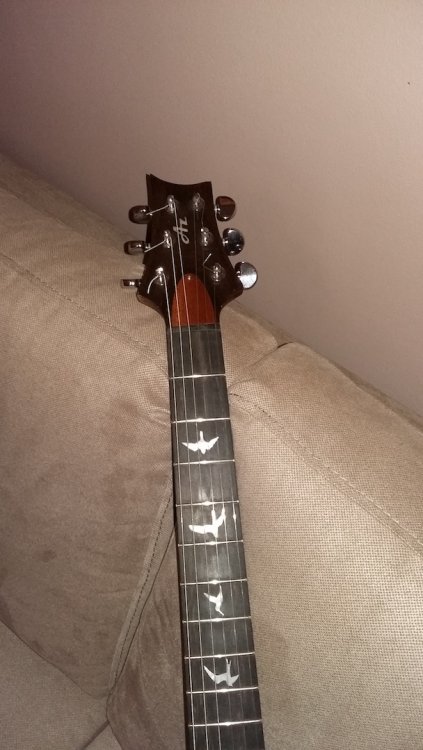

Και μια κατασκευη PRS που εχω ετοιμη απο τον Οκτωβρη(καβαντζα για την εκθεση). ;D
Σωμα μπρατσο μαονι σαπελ,τοπ καρυδια και ταστιερα εβενος.
  • Μηνύματα: 2.861
« Απάντηση #41 στις: Φεβρουαρίου 11, 2019, 10:06:45 μμ »
Εξαιρετικη Θανο.
Πολυ ομορφο οργανο.
« Απάντηση #42 στις: Φεβρουαρίου 11, 2019, 10:23:37 μμ »

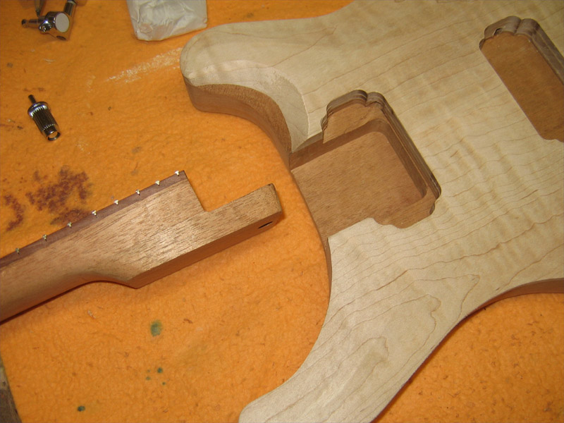

Μπραβο θανο πολυ σικατη η κυρια!!!!και μια ερωτηση με ποιο τροπο ενωνεται το μπρατσο στο σωμα ?ευχαριστω.

Ευχαριστω,οπως στην φωτο το μπρατσο μπαινει κολλητο και με κλιση.
