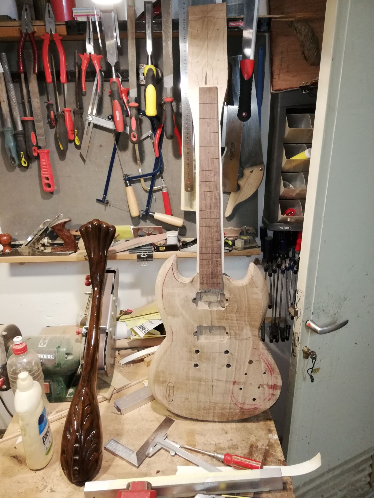

Καλησπέρα,
έτσι για να μη λέτε πως δεν κάνω τίποτα.
Μετά από απραξία 2 εβδομάδων χάραξα ταστιέρα. Δίπλα και  ο μπαγλαμάς με λούστρο στο σώμα (αλκυδικό). Άφησα το καπάκι για να κάνω λούστρο μπάλας (προς το παρόν έχω περάσει ένα σήλερ νίτρου) και έκανα την πρώτη μορφοποίηση σε καβαλάρηδες και κόκκαλα. Την ταστιέρα πρώτα την κολλάω στο μάνικο και μετά την χαράζω και περνάω τάστα.Θα μπει και σειρίτι λευκό περιμετρικά της ταστιέρας. Μάλλον τα κάνω λίγο ανάποδα αλλά και γω ανάποδος είμαι.

« Απάντηση #17 στις: Φεβρουαρίου 04, 2019, 03:06:51 μμ »
Φίλε Δημήτρη , δέν ξέρω ἄν μέ γελᾶνε τά μάτια μου ἤ ἡ φωτογραφία , ἀλλά οἱ χαρακιές στήν ταστιέρα τῆς ἠλεκτρικῆς κιθάρας , νομίζω δέν εἶναι ὅλες παράλληλες μεταξύ τους .
Μήπως ἔτσι πρέπει νά εἶναι ;

« Απάντηση #18 στις: Φεβρουαρίου 04, 2019, 04:29:24 μμ »
Καλησπέρα.
Αν ζουμάρεις πιο καλά στη φωτογραφία θα δεις ότι ότι δεν είναι ευθείες αλλά τεθλασμενες. Πρόκειται για μια πειραματική κατασκευή σε μη σταθερές αποστάσεις.
Αστειεύομαι. Ξεγελά η φωτογραφία λογικά γιατί κατέβασα την ανάλυση για να την ανεβάσω. Τη τσεκάρισα στην κανονική ανάλυση και δεν φαίνεται τίποτα.

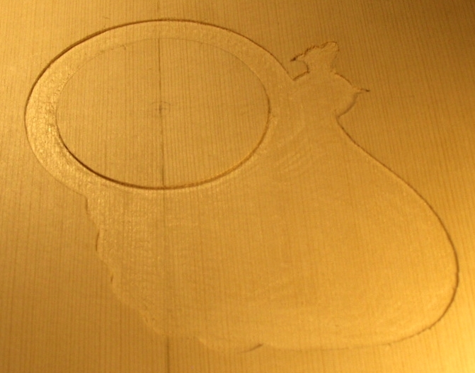

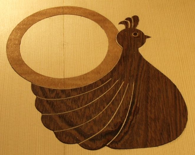

Οι πολύτιμες συμβουλές του Μάνου και οι δοκιμές που έγιναν στο πρόχειρο , έφεραν το επιθυμητό αποτέλεσμα στο καπάκι πια ...

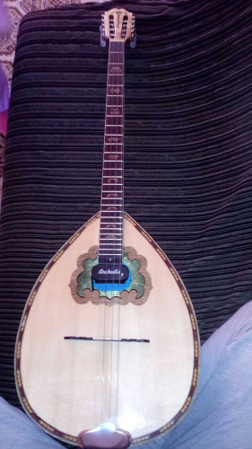

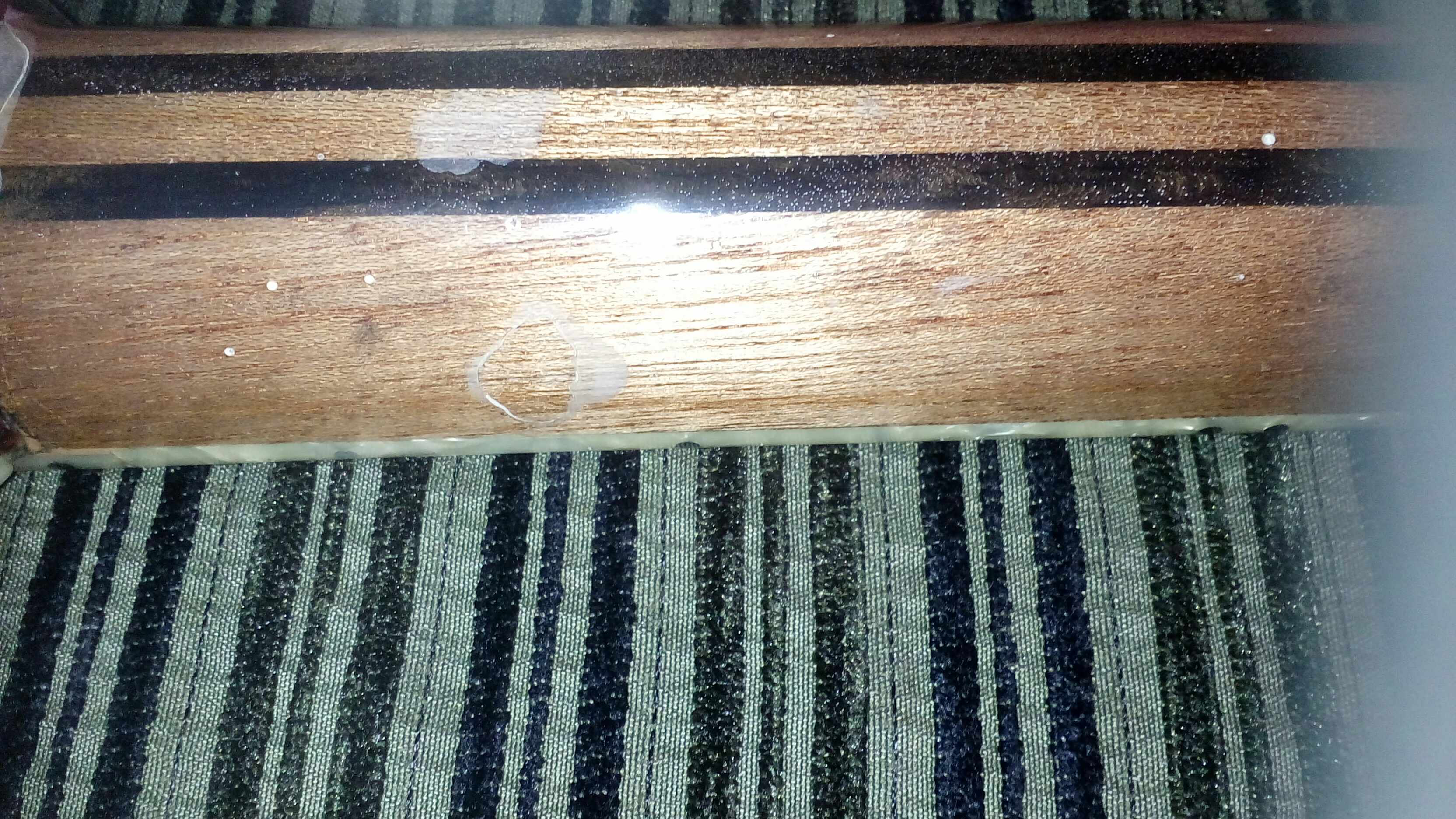

Μιας και άνοιξε ο καιρός άρχισα να βγαίνω και εγώ σαν το σαλιγκάρι στον ήλιο να κάνω καμιά δουλειά......  Οι δουλειές που ξεκίνησα για το 2019 είναι,
α) ένα καλούπι για μπουζούκι γιατί το προηγούμενο μου είχε βγει ασύμμετρο...(είμαι στα τελειώματα).... Θα το δείξω σε κάνα δυο μέρες...
β)θα ξεκίνησωνα να διορθώσω ένα μπουζούκι που είχα κάνει πριν 2 χρόνια περίπου.   Απλά θέλω την συμβουλή σας,
Το όργανο έχει πολύ καλό ήχο (με αυτό δουλεύω τα βράδια)  απλά από κατασκευαστικά λαθάκια στην εμφάνιση  έχει αρκετά, και θέλω να τα διορθώσω.
Οι εργασίες που θα κάνω είναι
Να αφαιρέσω τα λουστρα και θελω να διορθώσω τα διακοσμητικά φιλέτα στην ένωση..
Από την μία σκευτομουν να τα αλλάξω ολόκληρα αλλά από την άλλη σκευτομουν να τα διορθώσω είτε με κόψιμο στην μέση και να συμπληρώσω ίδιο κομμάτι ή να βάλουμε μαύρο καπλαμα αλλά δεν θα φαίνεται όμορφο....
Αν έχετε καμία καλή ιδέα να βοηθήσετε θα ήμουν ευγνώμων.

......θελω να διορθώσω τα διακοσμητικά φιλέτα στην ένωση..
Σέ ποιάν ἔνωση ; Σκάφους καί μάνικου ; Ἄν θέλεις κάνε τό πρᾶγμα πιό σαφές .

Απ: Φωτογραφίες και Βίντεο από Εργαστήρια : Φεβρουάριος 2019
« Απάντηση #28 στις: Φεβρουαρίου 05, 2019, 12:27:36 μμ »
Ναι, Σταύρο εκεί που κοντεύει να ενωθεί το σκάφος με το μανίκι,. Από το τρίψε τρίψε έφυγε το φιλέτο..

« Απάντηση #29 στις: Φεβρουαρίου 05, 2019, 01:28:38 μμ »
Γιώργο, είχα αντίστοιχο πρόβλημα σε μπαγλαμά που μου έφυγε το μαυρο φιλέτο (αυτό δεν εννοείς, ε;) και όχι μόνο. Έκανα κάτι πιο απλό και ίσως πρωτοποριακό. Πήρα λεπτό ανεξίτηλο μαρκαδόρο μαύρο (αυτούς που γράφουν στα CD) και το διόρθωσα. Μετά πέρασα από πάνω σήλερ και λούστρο κανονικά. Βέβαια στην περίπτωση μου ήταν το καπάκι όλο τριμένο με σήλερ και χωρίς λούστρα. Γίνεται αλλά θέλει προσοχή,σταθερό και γρήγορο χέρι γιατί το έλατο ρουφάει το χρώμα και απλώνει αν το εφαρμόσεις απευθείας στο ξύλο και όχι πάνω στο σήλερ. Έχω κάνει αντίστοιχη επιδιόρθωση (στο ίδιο όργανο) γιατί με το τρίψε τρίψε τοπικά έφυγε και κάποιο ένθετο ρομβάκι (ασετόπαστα απομίμηση όστρακου) αλλά και λίγο από το μαύρο φόντο (αποκαταστάθηκε επίσης με τον μαύρο μαρκαδόρο). Το ''όστρακο'' το επιδιόρθωσα με επίσης ανεξίτηλο μαρκαδόρο αλλά ασημί. Μπαλώθηκε αλλά όχι τόσο επιτυχημένα (από άποψη απόχρωσης) όσο το μαύρο μέρος.
