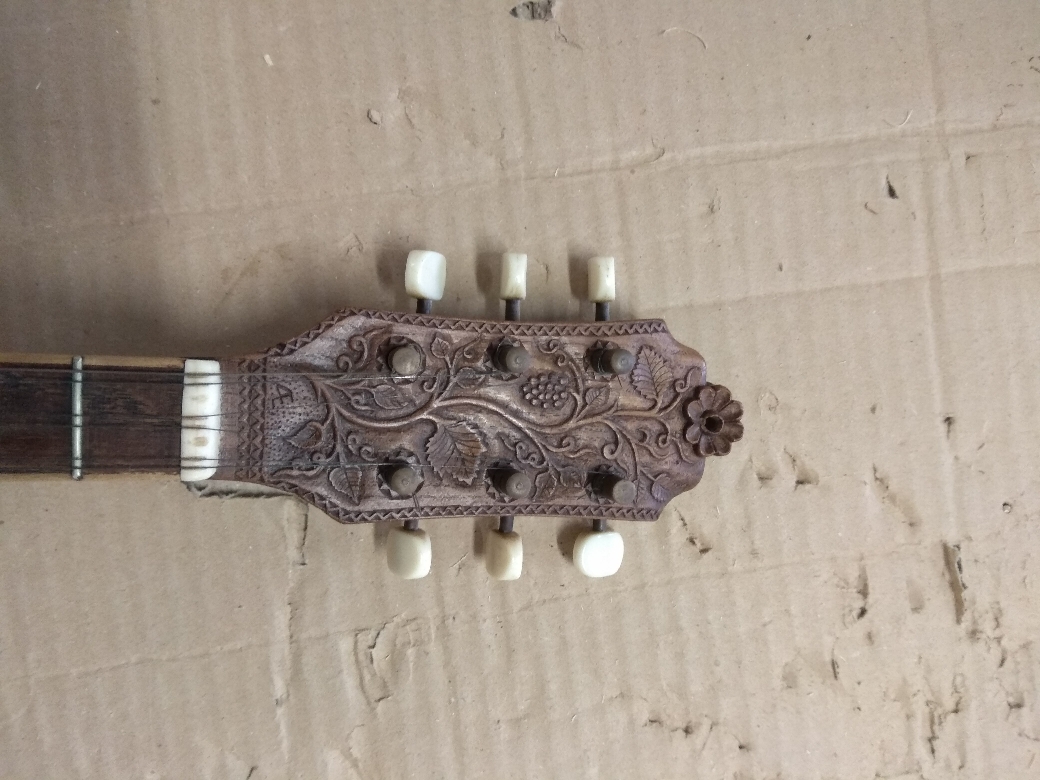

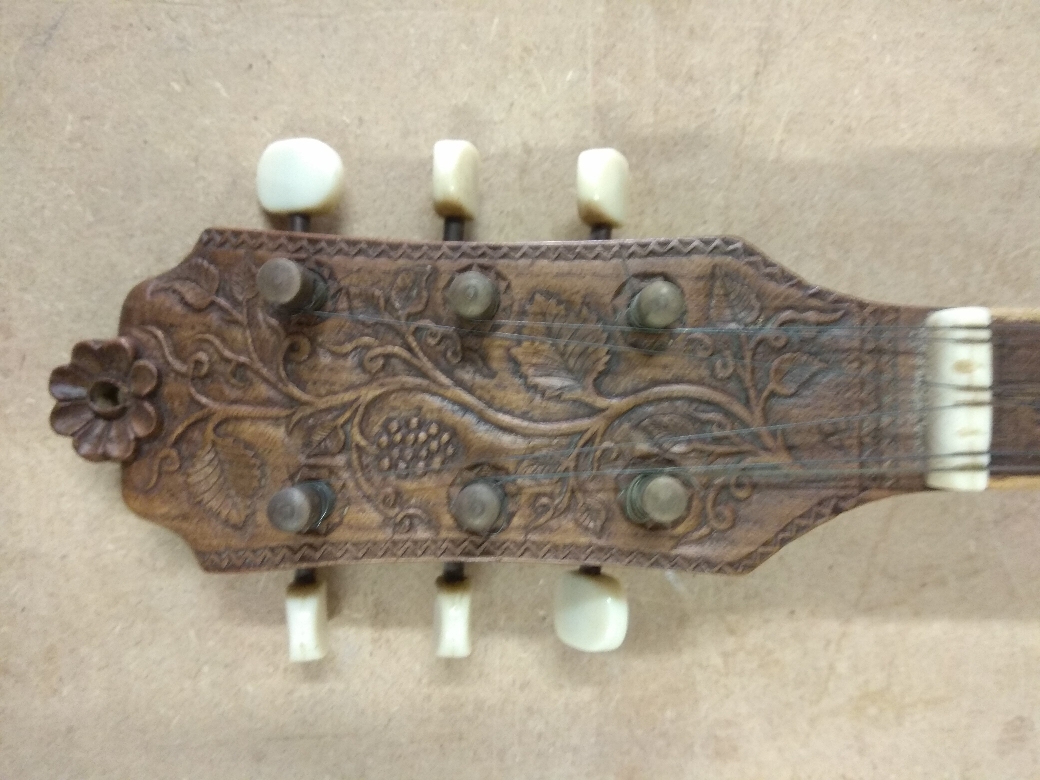

μανο μας πεταξες τα ματια οξω!  ;D
μα πως εφτιαξες ολα αυτα τα ματζαφλαρια στις πλατες... και ειναι ολα πολυ καλοσχεδιασμενα αρμονικα...
το λύγισμα είναι πιο εύκολο απ' ό,τι δείχνει Στέλιο, θέλει προσοχή στις κόλλες / γιαλόχαρτα και το κυρίως σπάσιμο είναι μετά στα περιμετρικά φιλέτα που είναι πολλά... το σχέδιο το έκανα με μολύβι πάνω στο σκάφος - σε "διαδρομή" που (τυχαία περισσότερο) εκτίμησα ότι θα λυγίσει η λωρίδα, χρειάστηκε να είναι και λίγο φαρδειά (δες τα νερά) - μετά το ξεσήκωσα με ριζόχαρτο, έκοψα την λωρίδα με οδηγό το χαρτί και την λύγισα "κανονικά" στο σωλήνα όπως τις ντούγες.
(οχι το καμαρωμα αλλα το καπακι στη κιθαρα ειναι καινουριο;)
εδώ σε έχασα.. τι εννοείς? καινούργιο είναι, δεν το 'βγαλα από καμμιά παλιά, απλώς είναι λερωμένο
τα πλαϊνα στηριγματα εγω τα κανω λιγο πιο μικρα σε πλατος, αν ειναι μεγαλα δεν πατανε καλα, ειδικα στη πανω καμπυλη, αφηνουν κενο στη μεση.
επισης δεν ξερω αν της εχει βγαλει ονομα: μηπως πρεπει να την πεις "η κιθαρα του μπουζουκση" λογω της ενωσης στο κεφαλι;
(παραφραση απο διπλα νημα  ;D)
καλά τα λες για τα στηρίγματα, για την ένωση πάλι σε έχασα... δεν χρησιμοποιείται στις κιθάρες αυτή η ένωση ? αν λες για την διαμόρφωση πίσω, δεν έχει τελειώσει ακόμα, θα βάλω φωτο όταν τελειώσει αλλά θα γίνει καπως έτσι

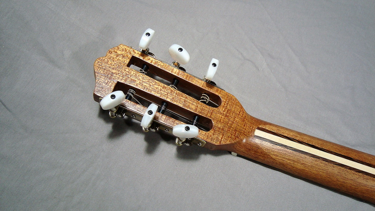

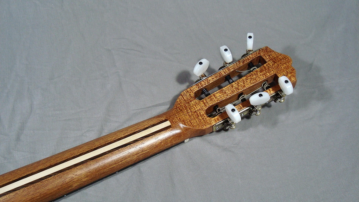

Για αισθητικους λογους Μανο δεν βαζουμε το κομματι απο πανω, αλλα απο κατω. Ετσι η ενωση κρυβεται στα πλαγια απο τα κλειδια , ενω το οριο της ενωσης των δυο κομματιων συνηθως πεφτει απο κατω στο σημειο που γινεται η κλιση του καραουλου και δεν φαινεται. Ετσι μοιαζει με εναν ενιαιο κομματι ξυλου.
Εσυ κανεις το 1 ενω συνηθιζεται το 2

songless_bird, η αισθητική αρτιότητα υπηρετείται σαφώς καλύτερα με την ένωση 2 όπως λες.
Αλλά προσωπικά αισθάνομαι πιό ασφαλής με την ένωση 1. Πιστεύω οτι προσφέρει περισσότερη σταθερότητα καθώς τη σφήνα του καράολου τη "δαγκώνουν" η ταστιέρα και το μάνικο.
Και στην ενωση δυο την πακτωνουν καπλαμαδες εως και 4mm απο πανω. Δεν εχει θεμα καμια ενωση. Η δυο χρησιμοποιειται αιωνες χωρις προβλημα. Και η καθετη δυναμη στον καβαλαρη στο 2 ασκειται σε μασιφ ξυλο εκτος ενωσης.
Προσωπικα δεν εχω δει ιστορικη κιθαρα με την ενωση 1.

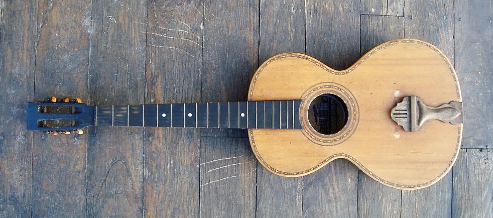

Και μην ξεχναμε και το V joint
Απ: Φωτογραφίες και Βίντεο από Εργαστήρια : Φεβρουάριος 2019
« Απάντηση #56 στις: Φεβρουαρίου 12, 2019, 12:19:54 μμ »
αυτό μάλιστα, είχα βρει ένα τρομερό βιντεάκι για την κατασκευή του αλλά δεν το αποθήκευσα και τώρα δεν το ξαναβρίσκω
κατά τα άλλα, "περί ορέξεως", εμένα αισθητικά δεν μ΄ενοχλεί καθόλου είτε έτσι είτε αλλιώς (και όχι επειδή έχω συνηθίσει το ένα από τα μπουζούκια: πάρα πολλές ακουστικές είναι έτσι, τουλάχιστον σε φωτογραφίες / βίντεο κατασκευής, δεν έχει νόημα να βάλω link)
... αλλά αυτό το V joint.. μαγεία
η πρώτη κιθαρίτσα που αγόρασα είναι έτσι, όχι τόσο μαστόρικο βέβαια αλλά είναι V
