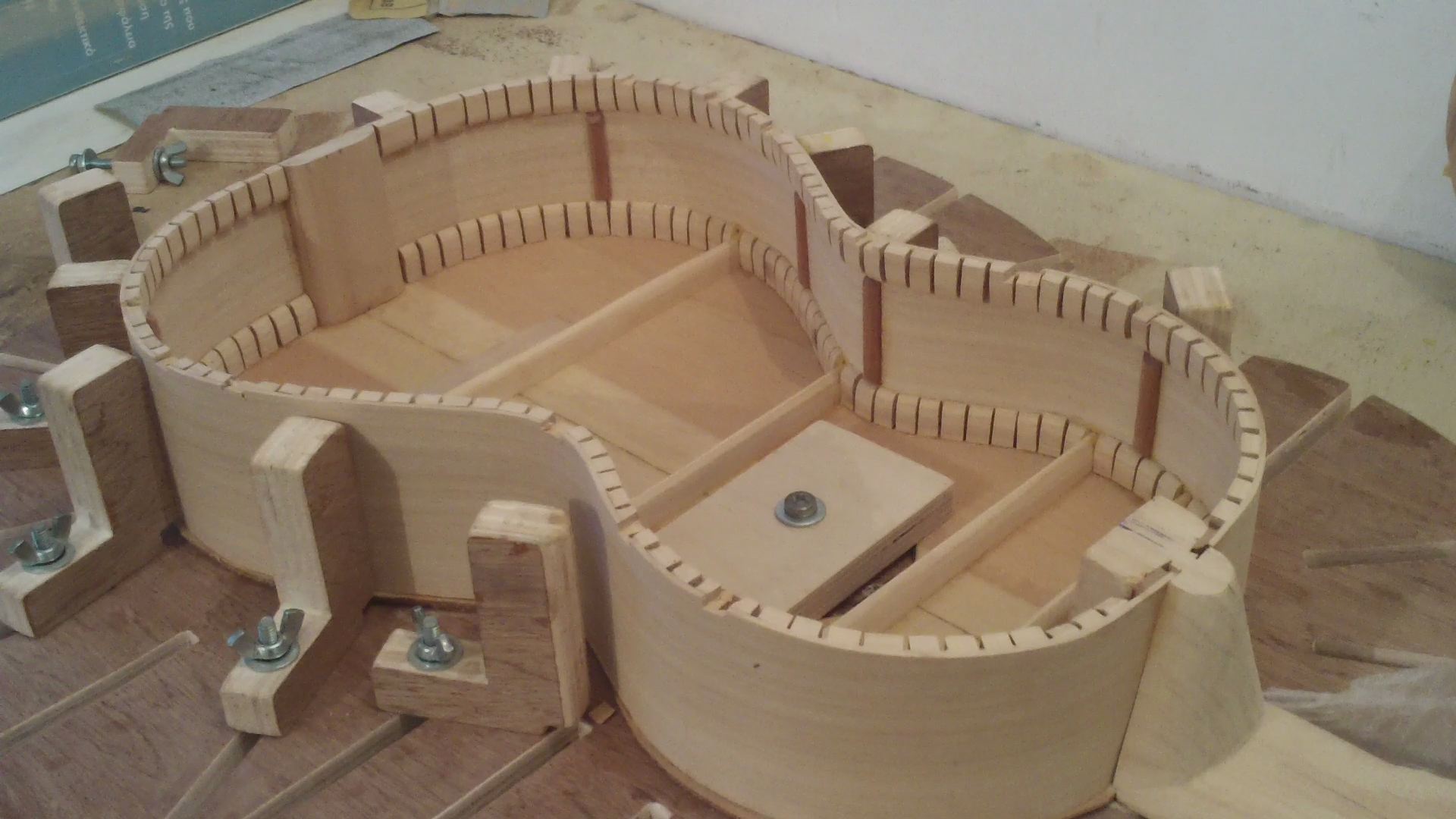

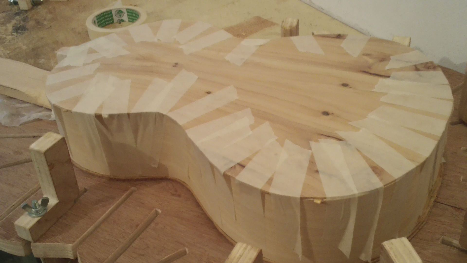

... και για να παει καλα η χρονια, εγω εριξα πρωι-πρωι κατι κολλησεις μουρλια...  ;D

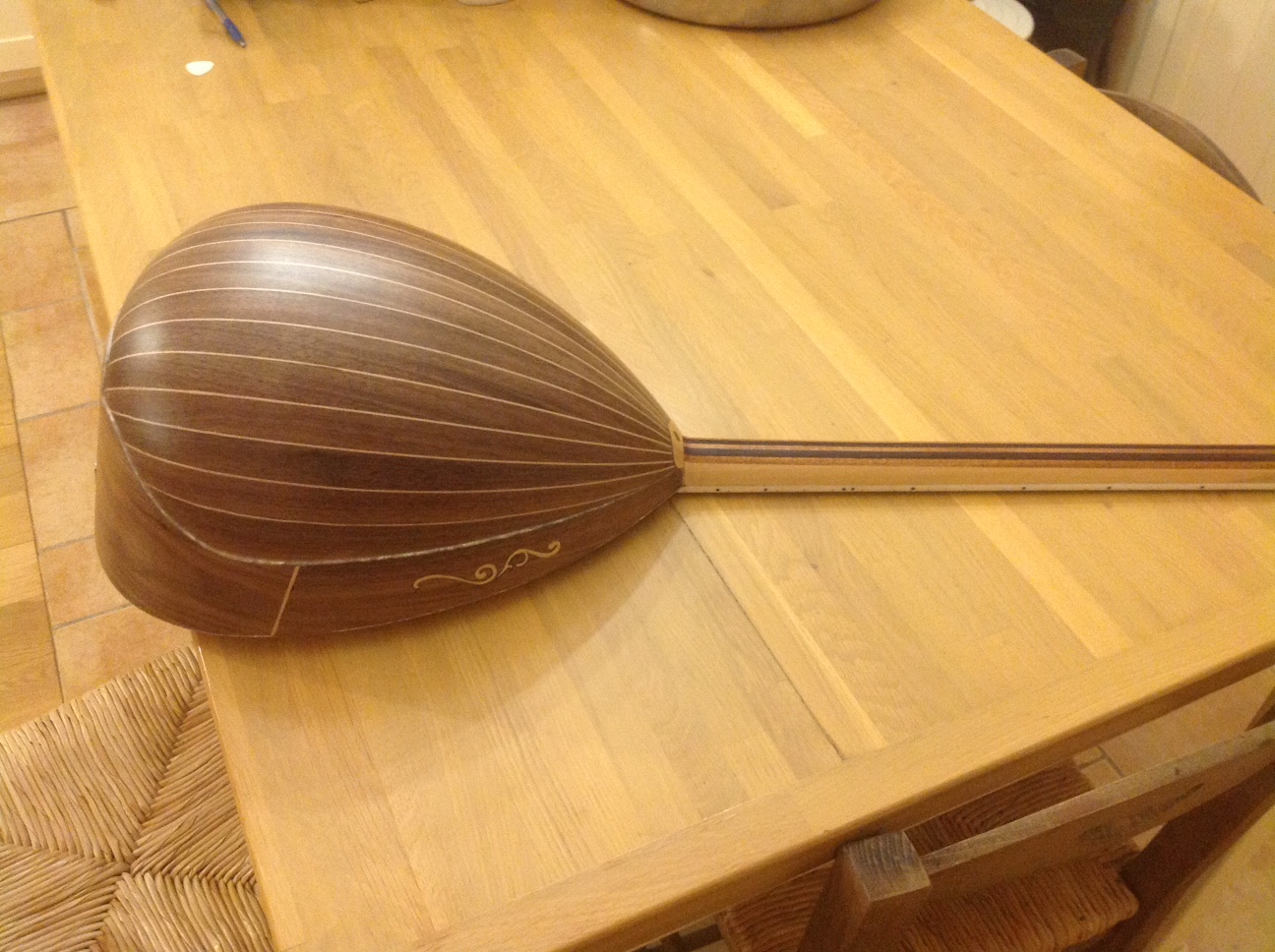

Αυτές τις μέρες που βρήκα χρόνο έτρεχα να προλάβω ένα τετράχορδο, λες και θα παιζα στο "Albert hall" που λέει κι ο Ζαρκάδας  ;D του οποίου το σκάφος το είχα φτιάξει ένα χρόνο πριν.
Για να προλάβω λοιπόν χρησιμοποίησα "δυστυχώς" έτοιμη φιγούρα, την οποία βρήκα ξεχασμένη και στην ουσία αυτή ήταν η αφορμή για να προχωρήσω το όργανο!
Η βαφή έγινε παραμονή πρωτοχρονιάς και το σετάρισμα σήμερα.
Κλίμακα 67
Σκάφος καρυδιά(Αμερικής)
Μάνικο  φλαμούρι, νιαγκόν, βέγκε(τοποθετήθηκε βέργα)
Καράολο  μεράντι
Ταστιέρα έβενος αντικολλητός με βέγκε(σάντουιτσ)

...μερικές ακόμα και κάποιες παρέα με το τριχορδάκι που ανέβασα τις προάλλες , για να συγκρίνετε διαφορά μεγέθους!!

Μπράβο Γιώργο ! Αψογο όργανο , πανέμορφο !
Ανοιξες την αυλαία του 2019 και μοιραζόμαστε τη χαρά σου !   :)

Χρονια πολλα και καλη χρονια παιδια!!!μπραβο στελιο καλη αρχη!!
Μπραβο γιωργο ομορφο μπουζουκακι κλασικα εχεις κανει αψογη δουλεια!!!και η φιγουρα μια χαρα ομορφη ειναι τελειο το αποτελεσμα!!!
