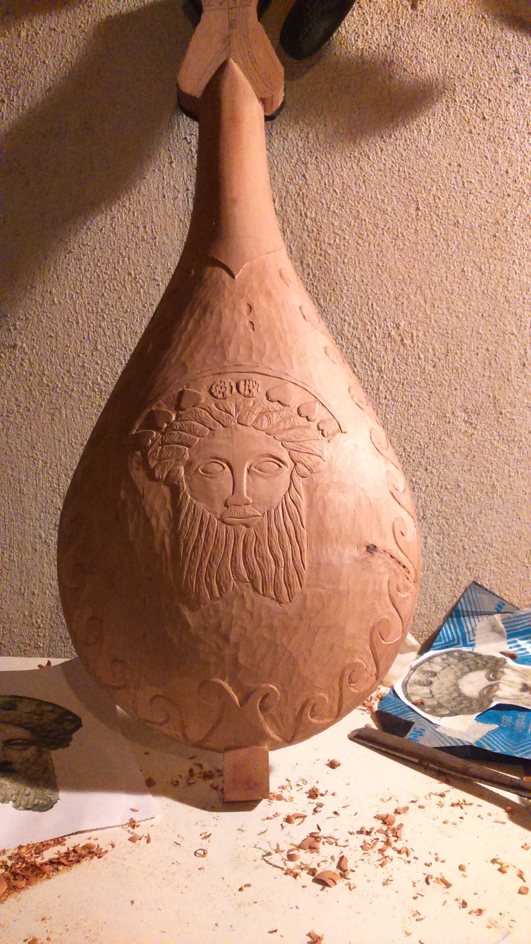

Λόγο έλλειψις χρόνου αργώ, και ένα παραπάνω που έκανα το σκάλισμα με πήρε χρόνο γιατί το κάνω στο σκάφος επάνω και δεν είναι φτιαγμένο σε άλλο κομμάτι και να το κολλήσω μετά.
αλλά είμαι ευχαριστημένος από το αποτέλεσμα.

Ἀγαπητέ φίλε Ἀλέξανδρε , θαυμάσιο τό σκάλισμα , καί τό κεντρικό ( πρόσωπο ) καί ὁ ἀρχαιοελληνοπρεπής περίγυρος , συγχαρητήρια !!!!!!!!!!
Γνωρίζεις ξυλογλυπτική ;

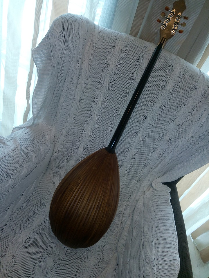

σουβέρ #2 για σφηνάκια

Καταρχήν μπράβο στον φίλο Αλέξανδρο, ωραίο σκάλισμα!!
Μπράβο και στον Μάνο!! ....με βροχή ερωτήσεων!! :)
1η  πόσο πάχος και ύψος έχουν τα καμάρια;
2η πόση κλίση έχουν;
3η πόσο ύψος έχουν εκεί που πακτωνουν με το χείλος του σκάφους;

αλεξανδρε φανταστικο!
μ'αρεσει ρε λαμπρουκο που ρωτας αν εχει κανει ξυλογλυπτικη!
οχι βαλε με εμενα να σου κανω κανα τετοιο, το σκαρπελο θα βγει απο την αλλη...  {music017}
1η : 5,5*11
2η... ? τι εννοείς ?
3η.. 2 χιλιοστά, κόπηκαν κι άλλο, η γραμμή του χείλους ήταν πιο μέσα
αληθεια δεν ειναι λιγο μακρυα το τελος των καμαριων; που ακουμπαει το σκαφος, στην ακρη τους, η σκαβεται λιγο για να μπουν μεσα; πως γινεται στα μπουζουκια;

δηλ το α η το β;
περιμενω απαντηση για το γ..............

άλλοι βάζουν εσωτερικά "παραπέτια" (σαν το kerfing αλλά ολόσωμο, "lining" το λένε οι Αμερικάνοι) - και άλλοι όχι, εγώ βάζω σε μπουζούκια και τζουράδες. Αυτό είναι τζουράς, καπάκι ~ 25*17 εκ. Το τελικό πάχος του πλαϊνού (κολλάντζα+ντούγα+εσωτ. παραπέτι) είναι ~ 8 χιλ.
Σκάβω όλο το παραπέτι και ένα μέρος της ντούγας, η άκρη του καμαριού δηλαδή απέχει τελικά περίπου 3-4 χιλ. από το εξωτερική πλευρά του χείλους (η κολλάντζα είναι συνήθως λίγο λεπτότερη).
Αυτό είναι τζουράς (σε μπαγλαμά δεν βάζω "παραπέτι" εσωτερικό αφού κάνω μόνο σκαφτούς και αφήνω το χείλος πάνω - πάνω λίγο φαρδύτερο).
για το Γ, αύριο (Σάββατο γαρ) αρχίζει η νέα σαιζόν
2η...εννοώ κέντρο με τις δύο άκρες του καμαριου........ως προς τον διαμήκη άξονα.
3η   2χιλ πολύ λεπτό δεν είναι;
Απ: Φωτογραφίες και Βίντεο από Εργαστήρια : Ιανουάριος 2019
« Απάντηση #41 στις: Ιανουαρίου 11, 2019, 01:14:40 μμ »
2η.. την καμπύλη ? θα στην πω με ακρίβεια αύριο, δεν θυμάμαι τώρα απέξω
3η... είναι λίγο ... τρομακτικό είναι αλήθεια, αλλά το έχω ξανακάνει, σε τζουρά - μπαγλαμά είναι ΟΚ, σε μεγαλύτερο δεν έχω δοκιμάσει (και μάλλον δεν πρόκειται)

Ευχαριστώ πολύ παιδιά να είστε καλά!!!
έχει και άλλα σημεία που σκέφτομαι να σκαλίσω...
Ναι Λάμπρο έχω κάνει κάποια μαθήματα ξυλογλυπτικής, αλλά δεν το εξασκώ πολύ και το χέρι δεν υπακούει και πολύ και περιορίζομαι σε απλές τεχνικές.
