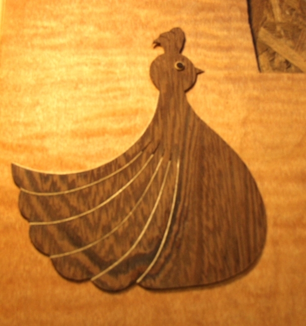

Καλημέρα κι από μένα , καλή χρονιά , καλή δύναμη σε όλους !

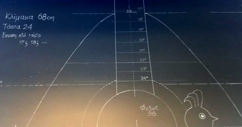

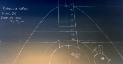

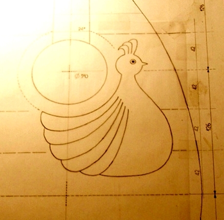

από το σχεδιάκι
περάσαμε στην πράξη
Για τα ένθετα σφενδαμάκια ανάμεσα στις φτερούγες , πήρα βοήθεια από εδώ
http://www.luthier.gr/index.php?topic=2833.0
από αυτη την εργασία http://www.wfdt.teilar.gr/papers/ptyxiakes/Remountaki_Tataroglou.pdf
και ειδικά από τη μόνη ενεργή ηλεκτρονική πηγή της βιβλιογραφίας ( 2η παράγραφος How to inlay Fine lines with Veneer )
http://www.marquetrysociety.ca/Techniques.html

Καλημέρα. Όμορφο το πτηνό Ιωσήφ.

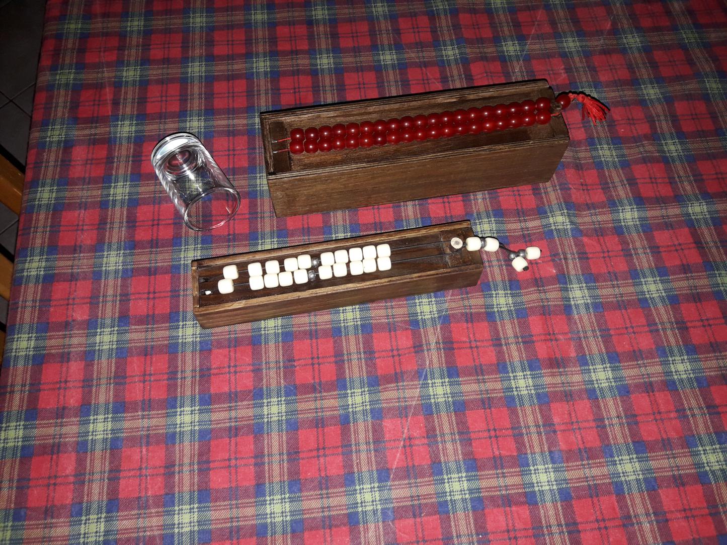

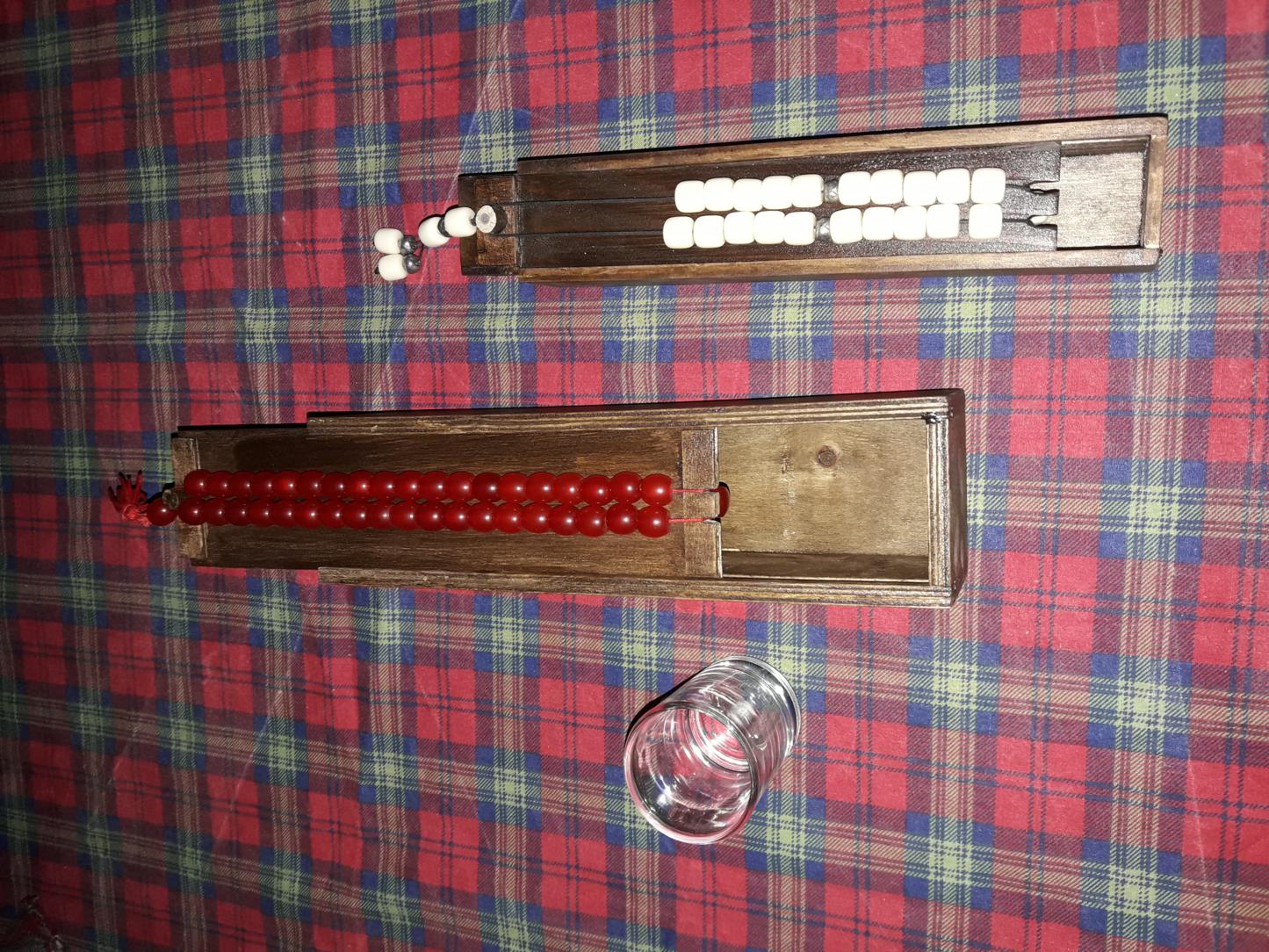

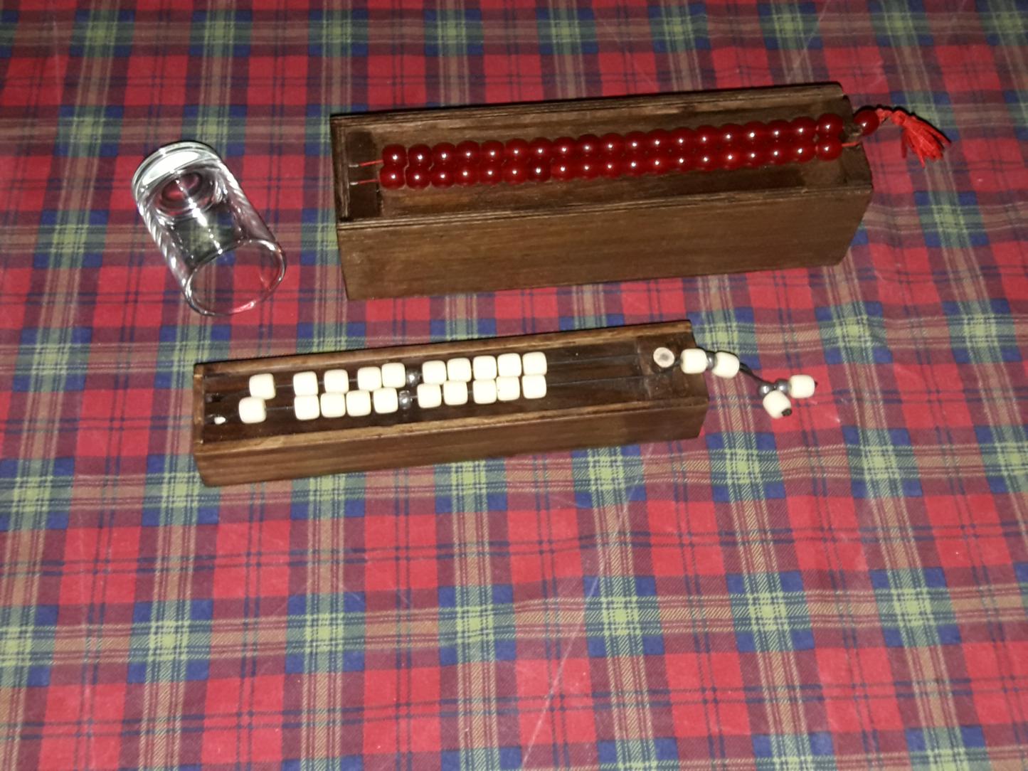

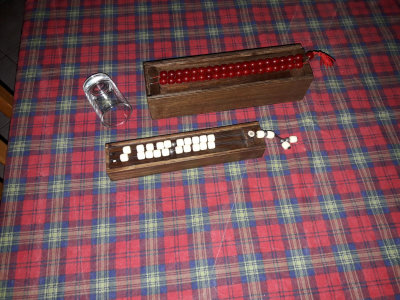

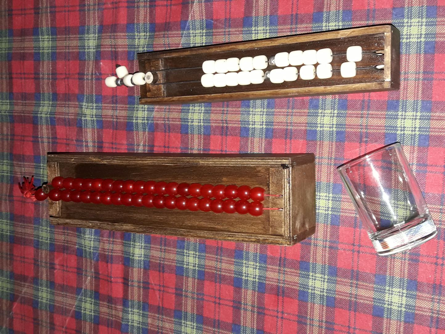

Μια από τις ενασχολήσεις μου στο εργαστήριο.
Πήρα δυο ξύλινα συρταρωτά κουτιά (όχι μασίφ ξύλο αλλά σύνθετο από συμήδα) και έφτιαξα κρουστό με κομπολόι. Στα παλιά ρεμπέτικα χρησιμοποιούταν το κομπολόι (τεντωμένο) ως κρουστό χτυπώντας/κυλώντας πάνω στις χάντρες του ένα ποτήρι. Κάπου στο ίντερνετ είχα δει μια κατασκευή που φτιάξανε μία βάση για το κομπολόι και είπα να φτιάξω κάτι αντίστοιχο. Πήρα λοιπόν τα κουτιά και έκανα μια τροποποίηση για να μπορεί να μπει πάνω το κομπολόι. Τα έβαψα και σκούρα (με υδατόχρωμα εμποτισμού) γιατί το λευκό ξύλο φαινότανε φτηνόξυλο. Για το μεγάλο κουτί έφτιαξα ένα καινούργιο μεγάλο σε μήκος κομπολόι που να ταιριάζει ακριβώς ενώ στο μικρό κουτί το άφησα για να ταιριάζει ένα κοινό κομπολόι. Στο κουτί μέσα μπορεί να αποθηκευτεί και κάποιο άλλο κομπολόι αν θες να το αλλάξεις αλλά και άλλα χρήσιμα πραγματάκια (π.χ. πένες, κουρδιστήρι μανταλάκι κ.α.). Για την επόμενη μάζωξη θα το φέρω για συνοδεία μιας και δεν τα καταφέρνω καλά στα έγχορδα.
Δεν είναι τίποτα αλλά έχει το χαβαλέ του. Ανεβάζω και σχετικές φωτογραφίες.

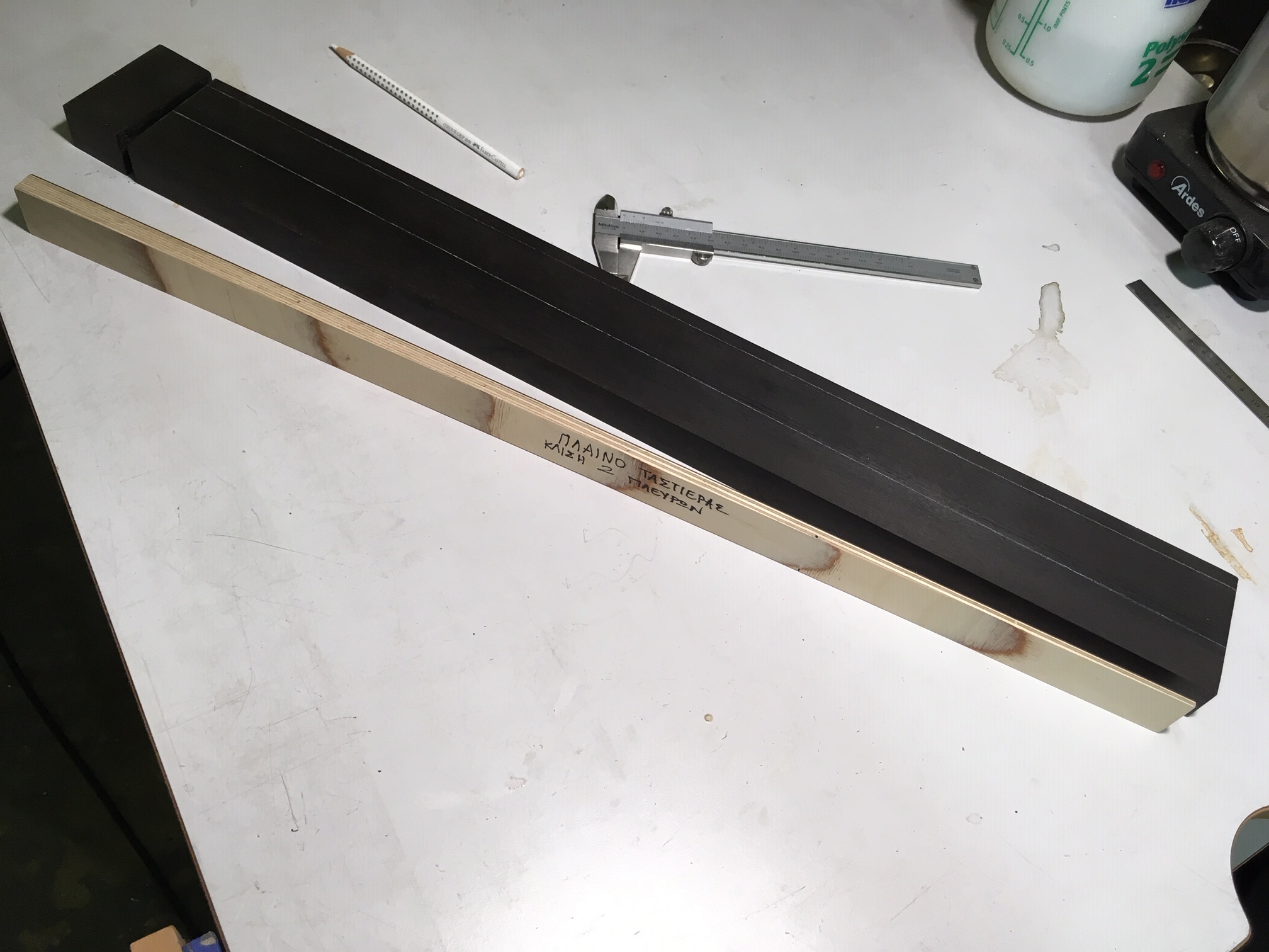

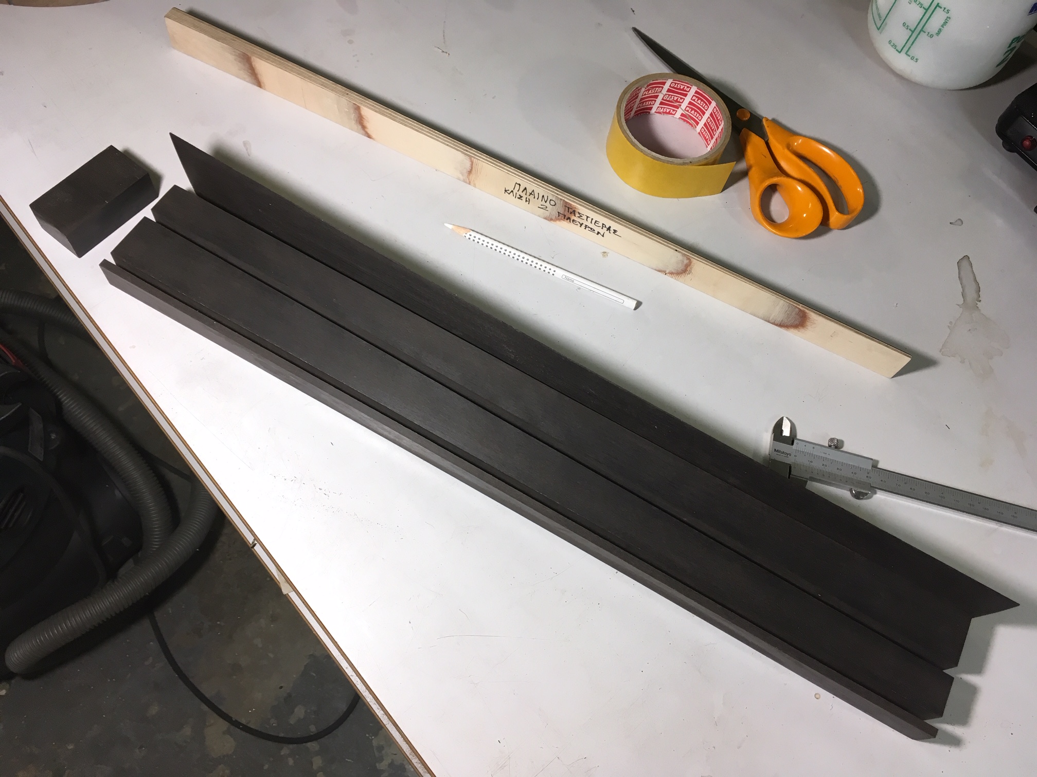

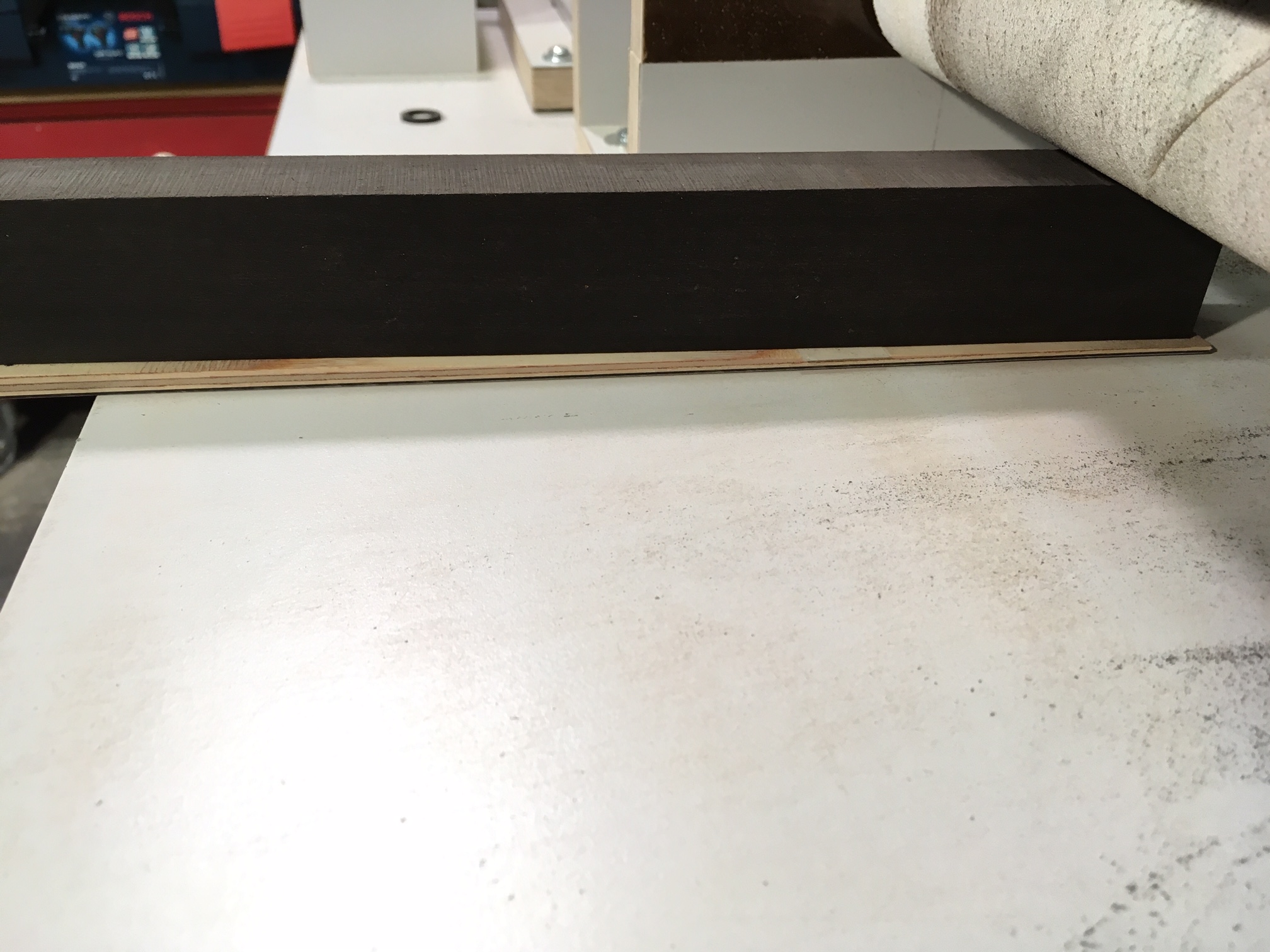

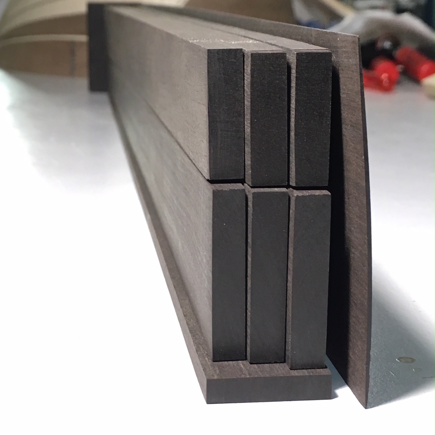

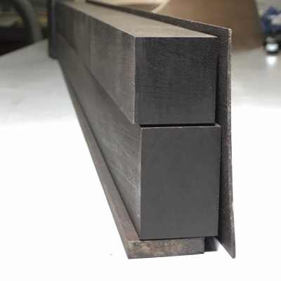

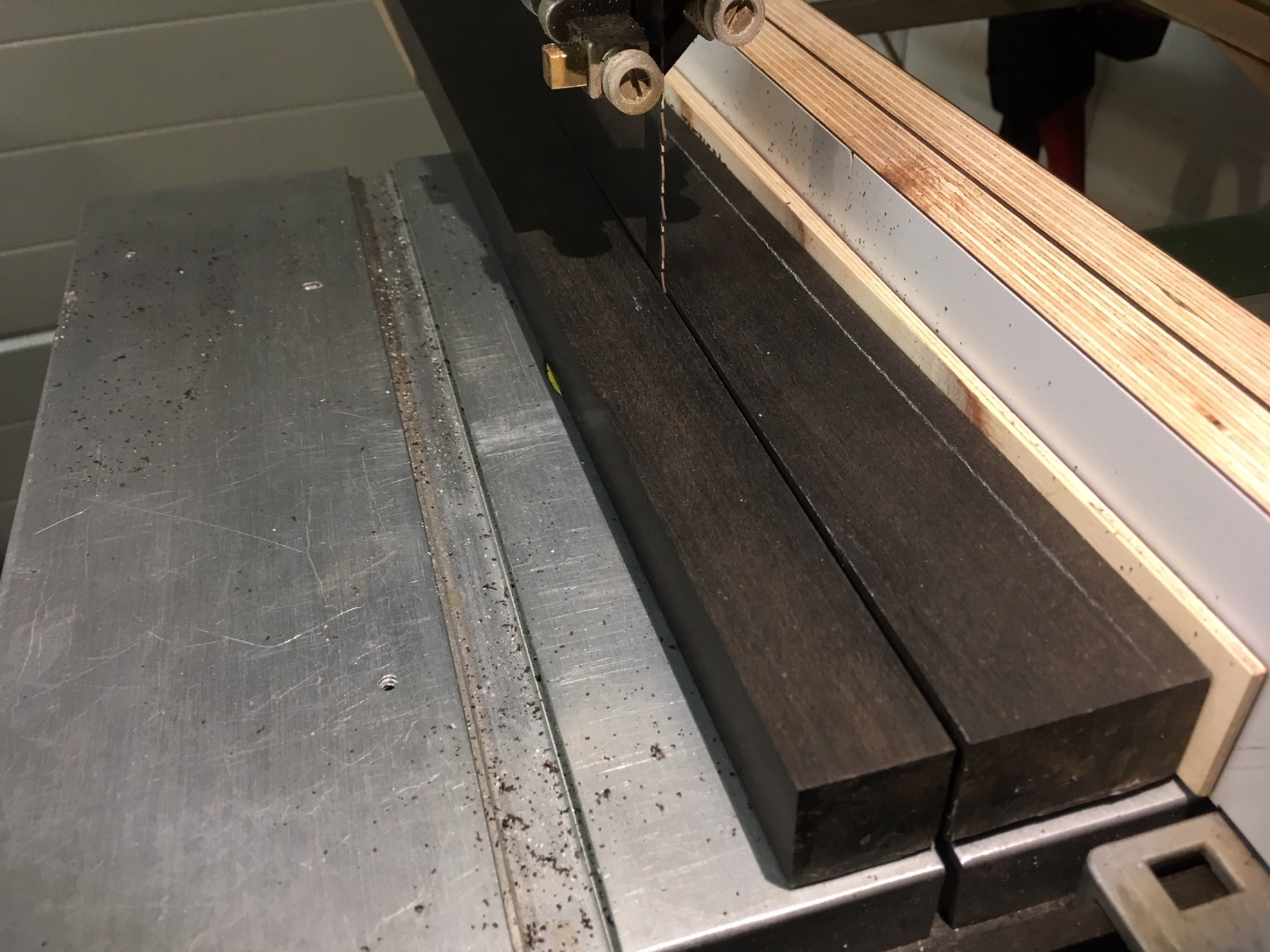

Μεταξύ άλλων, έκοψα κι εγώ ένα ωραίο, μαύρο κομμάτι έβενο για ταστιέρα τσέλου που απέκτησα από Maderas Barber https://maderasbarber.com/tonewood/en/fingerboards/782-diapason-ebano-africa-esp-620x75x25-mm.html?search_query=ebony+AAA&results=51...
Λιανίστηκε σε κομμάτια και μου έδωσε έξη ταστιέρες για τρίχορδο μπουζούκι –μεταβλητού φάρδους με τη βοήθεια κατάλληλης σφήνας για καλούπι-, μια χορταστική κόντρα για μάνικο, έναν ωραιότατο καπλαμά κι ένα τάκο για άλλες χειροτεχνίες.

Είμαι σχολιαρόπαιδο , να και το πρώτο λάθος στο μαυροπίνακα.
Δεν μπορώ να έχω ταυτόχρονα
και την ένωση μάνικου σκάφους επάνω σε τάστο ( π.χ. στο 17ο )
και να συναντά η κυκλική ροζέτα το 24ο τάστο
ή το ένα θα έχω ή το άλλο .
Απ: Φωτογραφίες και Βίντεο από Εργαστήρια : Ιανουάριος 2019
« Απάντηση #22 στις: Ιανουαρίου 07, 2019, 05:11:34 πμ »
Το ξανασκέφτηκα. Ισως να μπορέσω να ικανοποιήσω και τα δυο ,  "ανεβάζοντας " λίγο πιο πάνω
το συνολάκι ταστιέρα + τρύπα + σχεδιο πεναριάς , καταστρατηγώντας την αυστηρή διαίρεση του
μήκους του καπακιού σε τρίτα , αλλά :
1. Εχω μετρήσει κι έχω κολήσει το καράολο στο μανίκι. Θα δω αν έχω περιθώριο για λίγο ανέβασμα ...
2. Το σχέδιο της πεναριάς θα πρέπει ν αλλάξει λίγο τις αναλογίες του , για να δείχνει ότι θα καθίσει
    ισορροπημένα ,  σε συνδυασμό με τη θέση του και τις αποστάσεις του από το γειτονικό όριο του καπακιού ...
    Θέλει να σχεδιασθεί ξανά. Αν μου κάτσει καλά στο μάτι , συνολικά , τότε θα το προσπαθήσω
« Απάντηση #23 στις: Ιανουαρίου 07, 2019, 06:26:42 πμ »
Το ξανασκέφτηκα. Ισως να μπορέσω να ικανοποιήσω και τα δυο , "ανεβάζοντας " λίγο πιο πάνω κατεβάζοντας λιγο πιο κάτω
1. Εχω μετρήσει κι έχω κολήσει το καράολο στο μανίκι. Θα δω αν έχω περιθώριο για λίγο ανέβασμα ... κατέβασμα

Ιωσήφ καλημέρα. Είχα γράψει ένα κατεβατό χτες, αλλά ήταν από κινητό και δεν κατάφερα να το ανεβάσω. Δεν "το 'χω" με την τεχνολογία.
Τέλος πάντων. Έγραφα ότι - εκτός κι αν είναι κάτι που δεν βλέπω -  δεν έχεις κόψει ακόμα τη ροζέτα περιμετρικά της τρύπας, επομένως μπορείς προσαρμόζοντας το φάρδος της (ροζέτας) να "χτυπήσει" καλύτερα.
Για τον άλλο προβληματισμό - που είναι πιο σημαντικός - συνήθως η ένωση στα τρίχορδα με 68 κλ. γίνεται στο 18ο και στα τετράχορδα με 67 στο 17ο. Εκτός αυτών και εκτός της διαίρεσης στο 1/3 (την οποία εγώ προσωπικά δεν τηρώ πολύ αυστηρά) δες λίγο το θέμα του ΓιώργουΧ - το μπουζούκι με νιαγκόν καπάκι - νομίζω γράφει ενδιαφέροντα πράγματα για την διαίερση και την απόσταση του καβαλάρη από το πίσω μέρος (το τελευταίο τρίτο δηλαδή)
« Απάντηση #25 στις: Ιανουαρίου 07, 2019, 12:10:29 μμ »
Ευχαριστώ πολύ Μάνο !  Θα μελετήσω προσεχτικά το μπουζούκι με καπάκι νιαγκόν του Γιώργου Χ. το οποίο αναφέρεις .
Φαίνεται πως υποσυνείδητα μ΄έτρωγε αυτή η έννοια και 4:00 αξημέρωτα πετάχτηκα από το κρεβάτι    :o
Ας ήταν μόνο αυτά τα προβλήματά μας .  Και πάλι σ ευχαριστώ !
