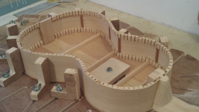

... και για να παει καλα η χρονια, εγω εριξα πρωι-πρωι κατι κολλησεις μουρλια...  ;D

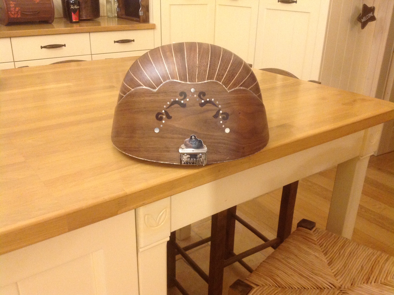

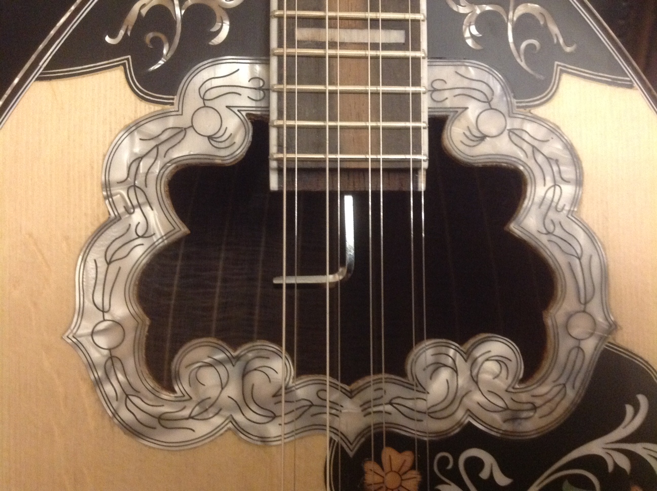

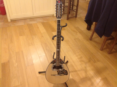

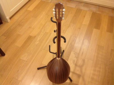

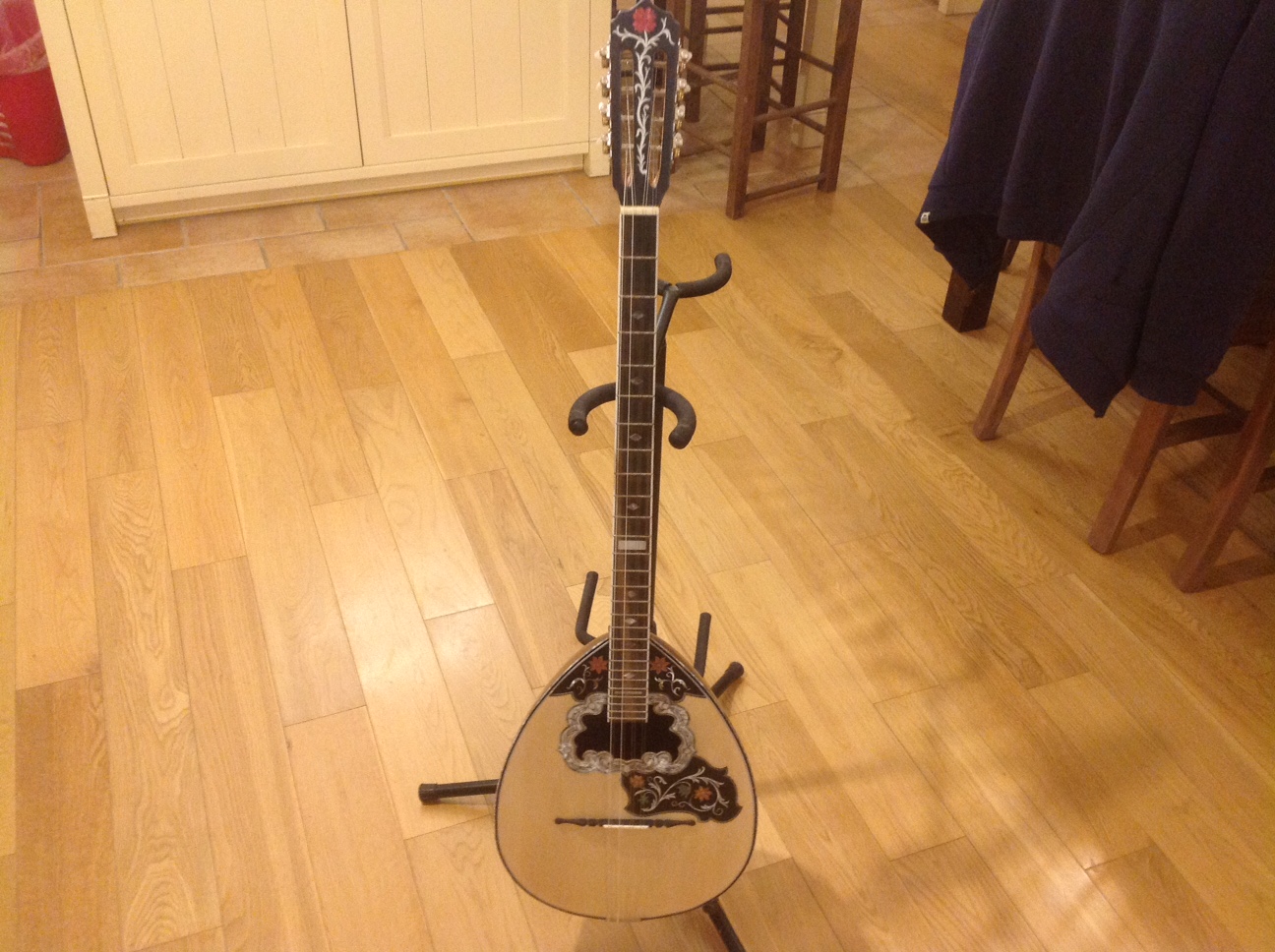

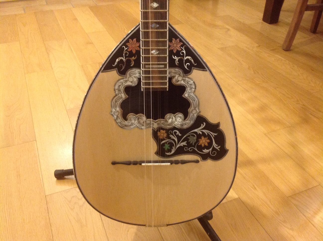

Αυτές τις μέρες που βρήκα χρόνο έτρεχα να προλάβω ένα τετράχορδο, λες και θα παιζα στο "Albert hall" που λέει κι ο Ζαρκάδας  ;D του οποίου το σκάφος το είχα φτιάξει ένα χρόνο πριν.
Για να προλάβω λοιπόν χρησιμοποίησα "δυστυχώς" έτοιμη φιγούρα, την οποία βρήκα ξεχασμένη και στην ουσία αυτή ήταν η αφορμή για να προχωρήσω το όργανο!
Η βαφή έγινε παραμονή πρωτοχρονιάς και το σετάρισμα σήμερα.
Κλίμακα 67
Σκάφος καρυδιά(Αμερικής)
Μάνικο  φλαμούρι, νιαγκόν, βέγκε(τοποθετήθηκε βέργα)
Καράολο  μεράντι
Ταστιέρα έβενος αντικολλητός με βέγκε(σάντουιτσ)
Απ: Φωτογραφίες και Βίντεο από Εργαστήρια : Ιανουάριος 2019

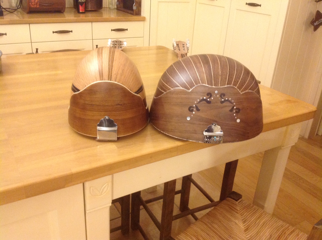

« Απάντηση #6 στις: Ιανουαρίου 01, 2019, 06:22:44 μμ »

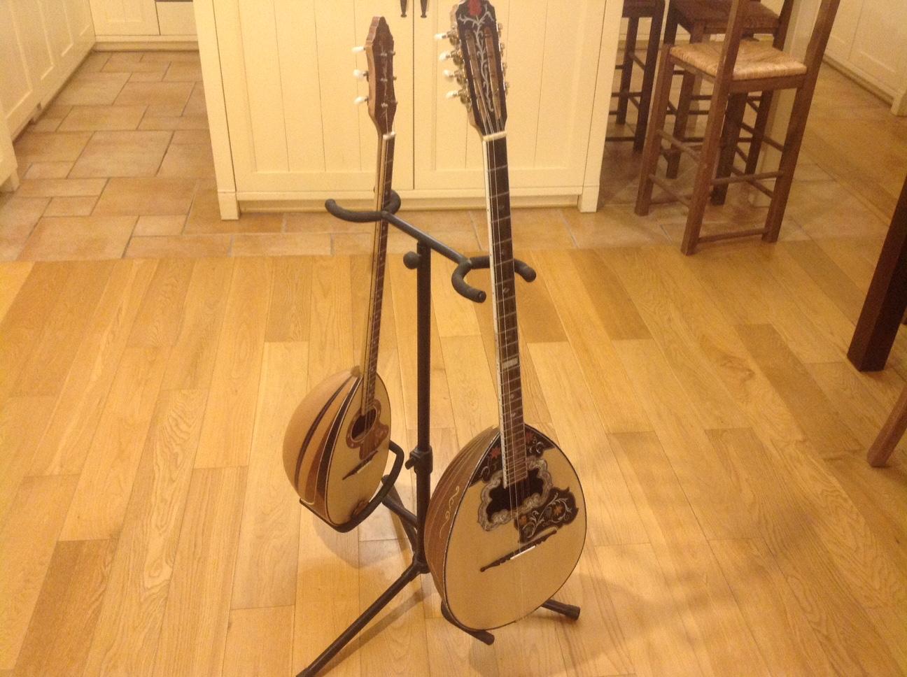

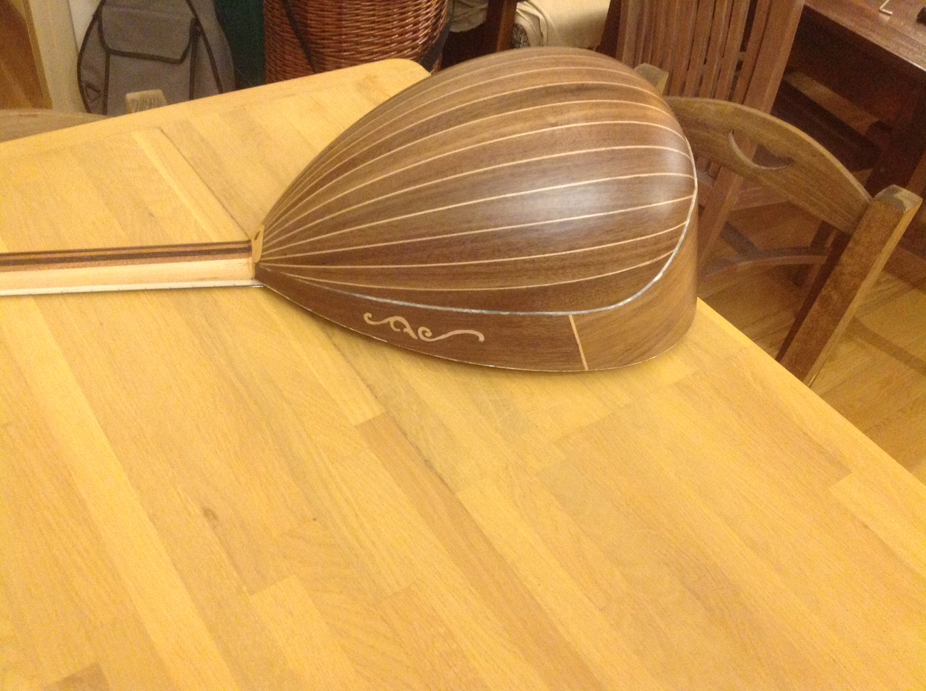

...μερικές ακόμα και κάποιες παρέα με το τριχορδάκι που ανέβασα τις προάλλες , για να συγκρίνετε διαφορά μεγέθους!!

Μπράβο Γιώργο ! Αψογο όργανο , πανέμορφο !
Ανοιξες την αυλαία του 2019 και μοιραζόμαστε τη χαρά σου !   :)

Γιώργο έχεις καμιά φωτογραφία από την τοποθέτηση της βέργας ?

Μάνο δυστυχώς δεν έχω φωτογραφία , γιατί ξεχνώ συνεχώς το tablet που έχει την δυνατότητα να μικραίνει την ανάλυση της φωτογραφίας και με το κινητό δεν βγάζω,  γιατί η πιο μικρή είναι 2mp και δεν ξέρω πως να μικρύνω το αρχείο της εικόνας ,για να το ανεβάσω μετά στο φόρουμ(γενικώς δεν το 'χω με την τεχνολογία) . Ποιο πρόγραμμα χρησιμοποιείτε ρε παιδιά?
 Αυτή τη βέργα χρησιμοποίησαhttps://www.sofianos.net/index.php/organopoiia/instrument/mpouzouki/verga-manika-bouzoukiou και ο τρόπος τοποθέτησης της βέργας είναι περίπου ίδιος με τον τρόπο του Νικόλα Φεραίουhttp://www.luthier.gr/index.php?topic=1536.30.
Επειδή στις κατασκευές που έχω κάνει,  έχω υιοθετήσει τον τρόπο κατασκευής του Βαγγέλη(vagges2010) που μοιάζει με του Νικόλα , δηλαδή κολλάω πρώτα  το μάνικο με το καράολο και μετά κολλάω  το μάνικο με το σκάφος, δεν με δυσκόλεψε και τόσο η βέργα!!
 δεν ξέρω την συμπεριφορά της αργότερα, δεν ξέρω αν επηρεάζει τον ήχο όπως υποστηρίζουν κάποιοι, πετυχαίνεις όμως πολύ εύκολα  καλό action και ρελιέφ  (γειά σου Στέργιο)  , είναι ευκόπαιχτο μιας και το μάνικο είναι πιο λεπτό και σου δίνει πραγματικά μια αίσθηση ασφάλειας, ειδικά σε τετράχορδο που οι τάσεις είναι μεγάλες!
