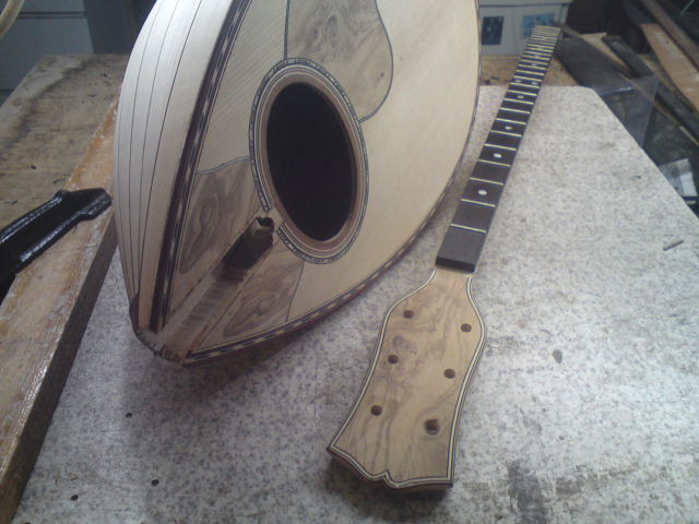

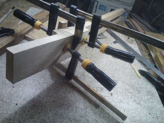

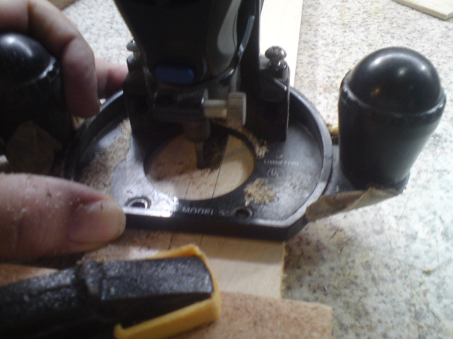

Οπως ειπα στην αρχή το μάνικο προσαρμοζεται στο σκάφος ολοκληρωμένο -έτοιμο, αυτο βοηθάει στον απόλυτο έλεγχο της γωνίας που πρεπει να εχει το μάνικο σε σχέση με το καπάκι και κατ επεκταση στο υψος του καβαλάρη.

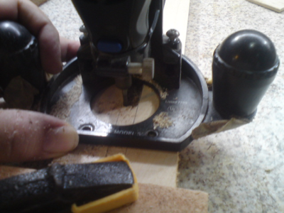

στο μανίκι δίνεις την κλίση που χρειάζεται ή στη φωλιά που κουμπώνει το μόρσο;
Απ: Τρίχορδο με κλίμακα 70 cm
« Απάντηση #31 στις: Νοεμβρίου 08, 2013, 09:57:25 μμ »
Στη φωλιά δινω την κλίση.Μέχρι σ ένα σημειο το κανω με το ρουτερ του Dremel μετα όμως πέφτει λίμα για να μπορω να ελέγχω την κλιση αφου μερικα δέκατα κλίσης στη φωλιά μετατρέπονται σε χιλιοστα κλίσης στην πάνω άκρη του μάνικου ,στο καραολο δηλ. Το πλεονέκτημα σ αυτην την τεχνική ειναι οτι ελέγχω απολυτα αυτην την κλίση ,πραγματικά πάω το μάνικο ακριβως εκεί που θέλω.
Μετά το πέρασμα των τάστων βέβαια το μανίκι παίρνει την λογική κλίση προς τα πίσω γιατι η βέργα μπαίνει τελείως ξεβιδωμένη στο μάνικο(και εαν και εφ όσον χρειαστεί σφίγγει).Την λογική αυτη κλίση την υπολογίζω εκτων προτέρων στην κλιση που δινω στη φωλιά.
« Απάντηση #32 στις: Νοεμβρίου 08, 2013, 11:37:17 μμ »

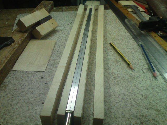

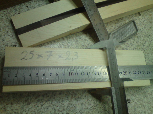

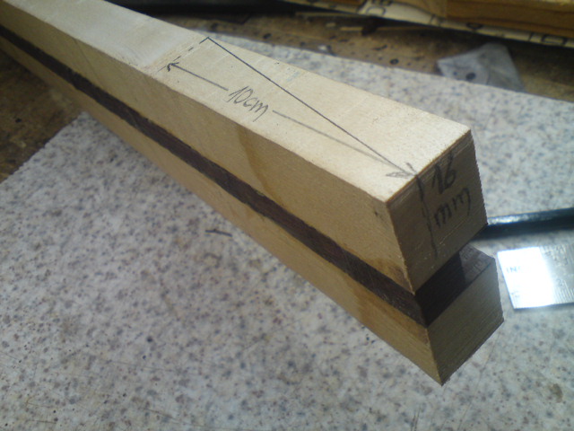

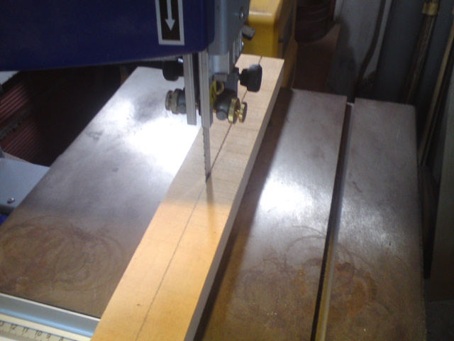

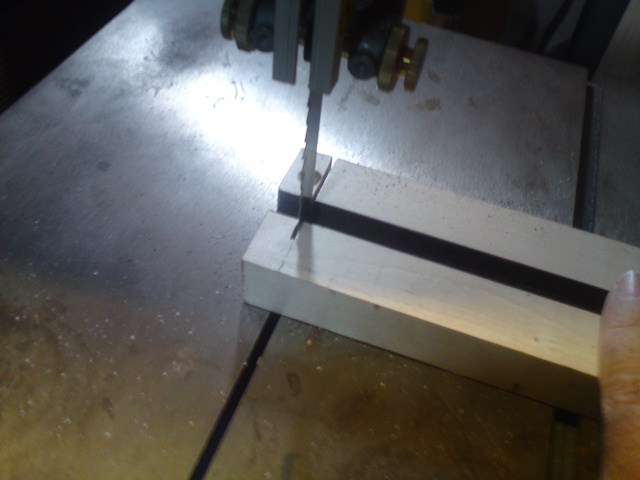

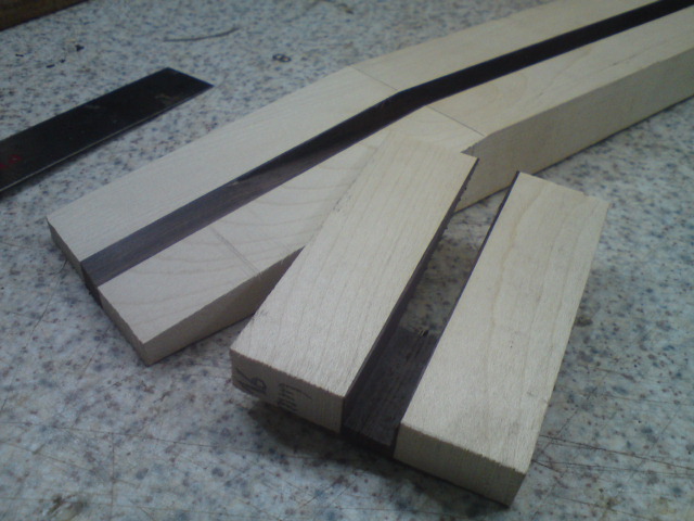

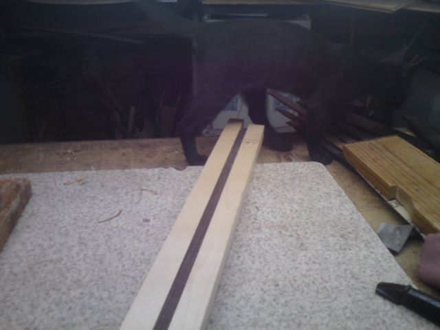

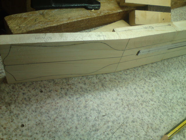

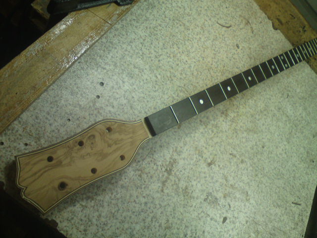

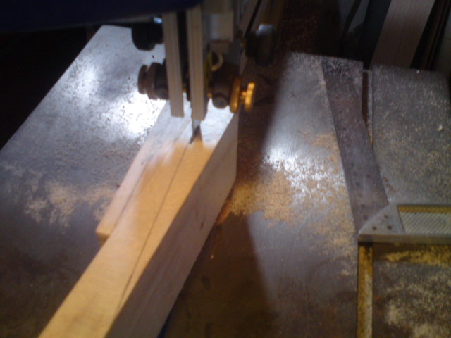

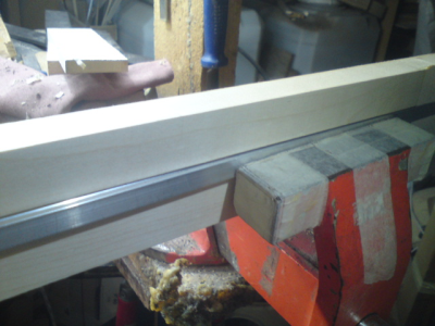

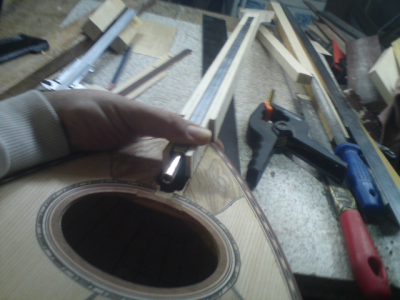

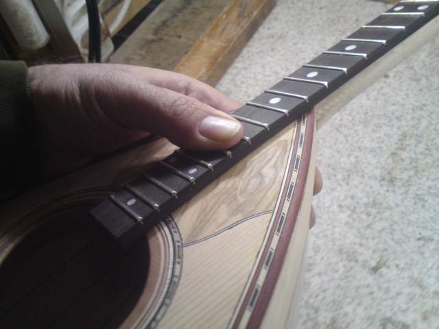

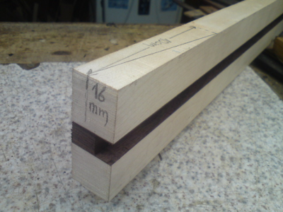

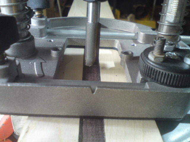

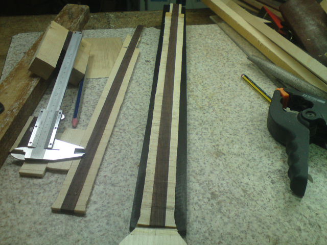

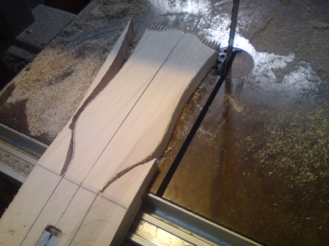

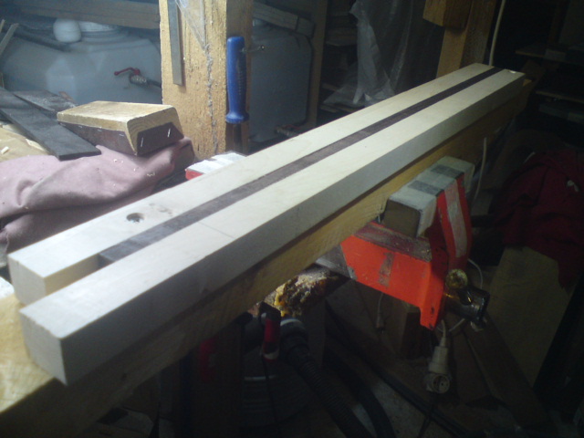

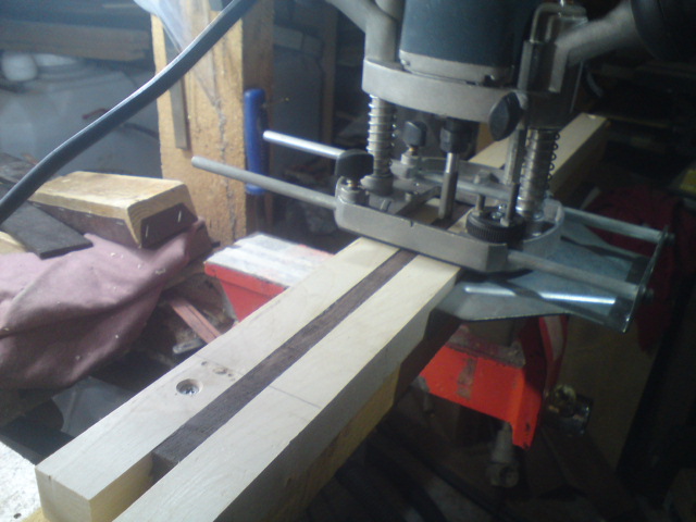

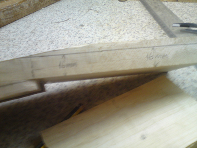

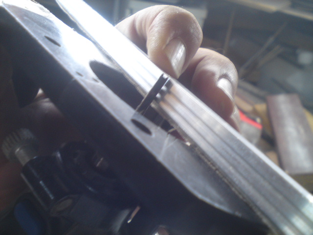

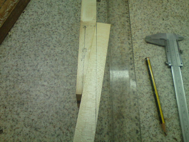

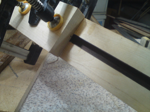

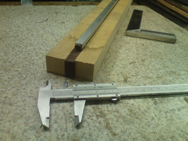

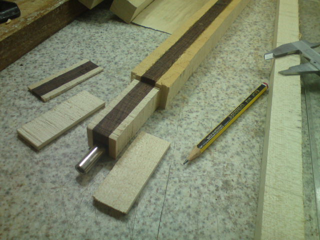

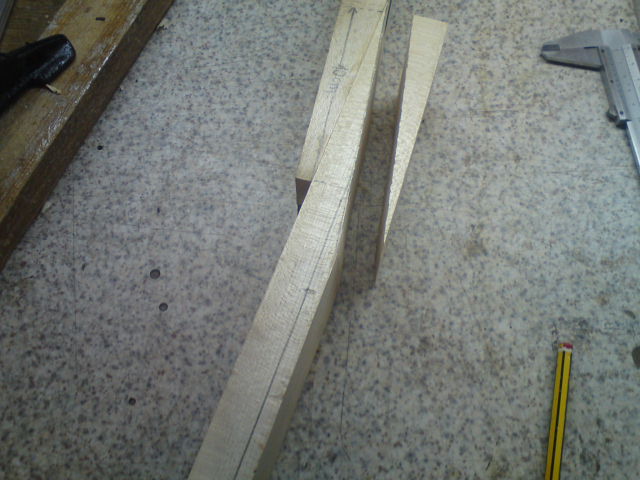

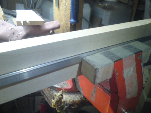

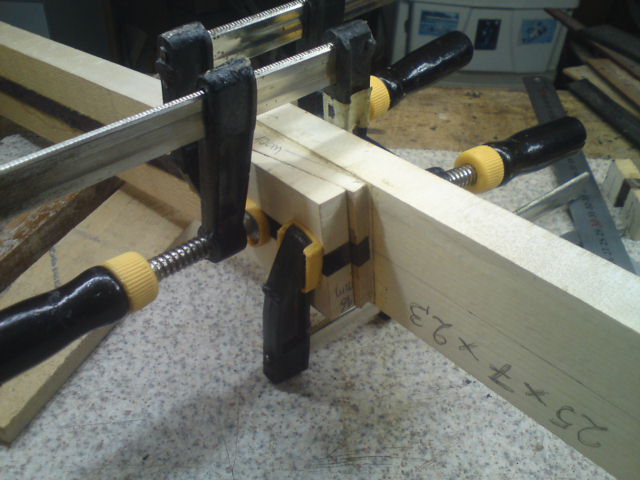

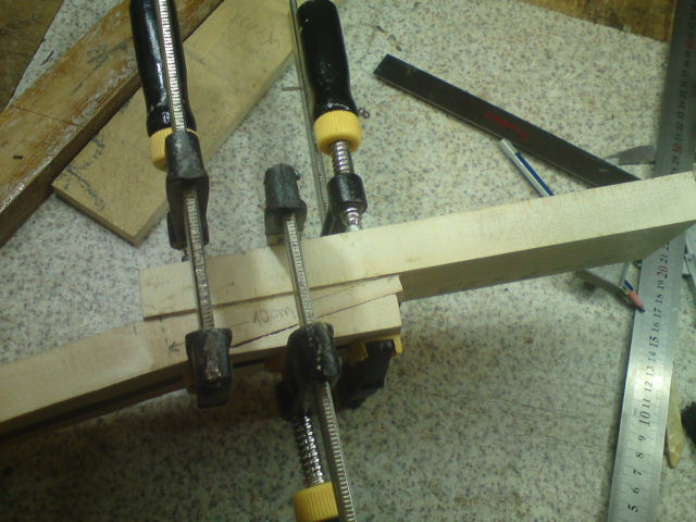

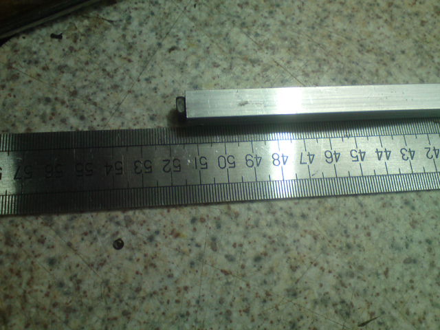

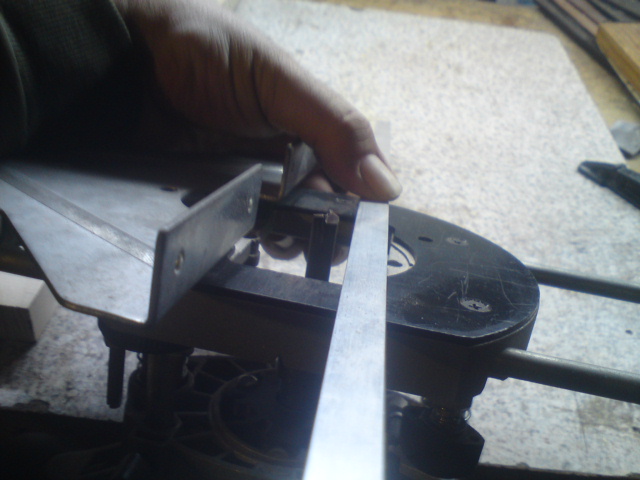

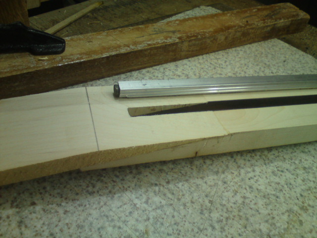

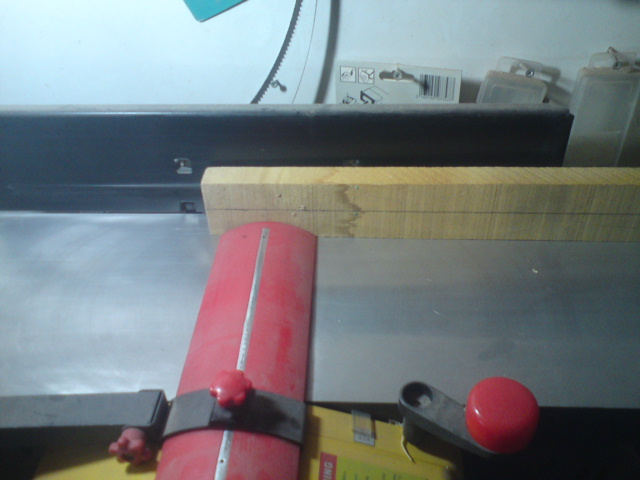

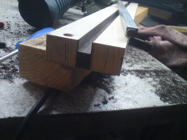

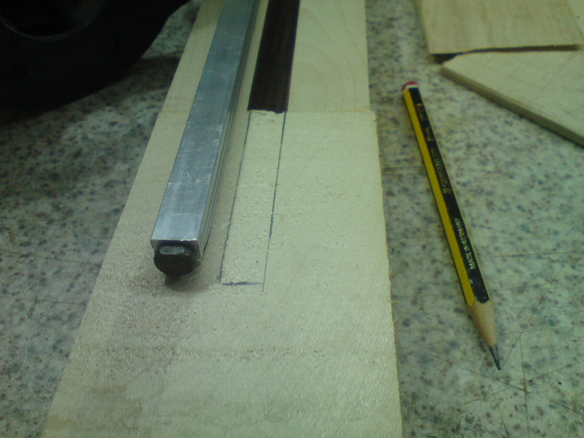

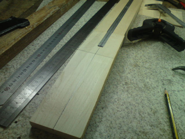

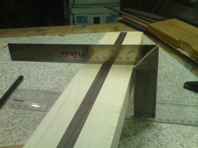

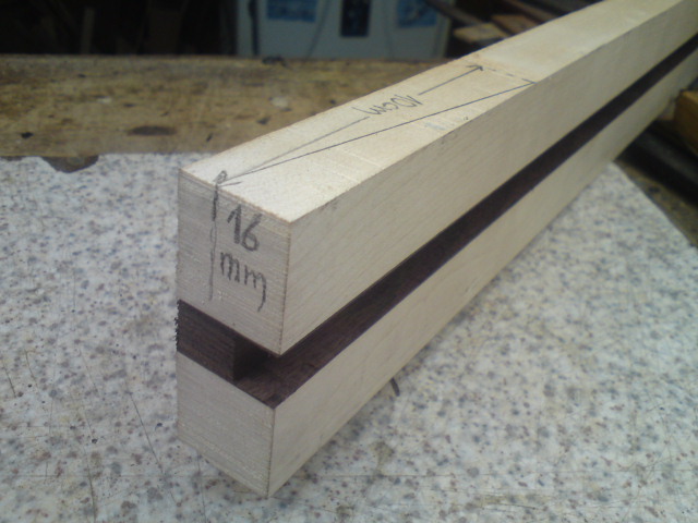

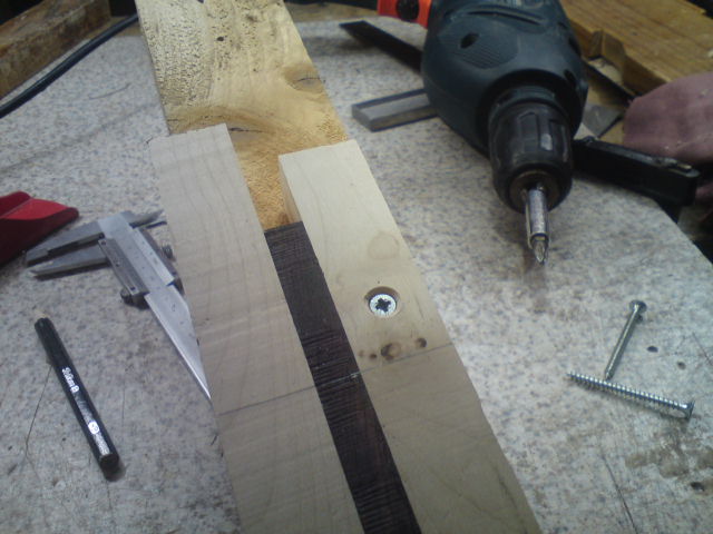

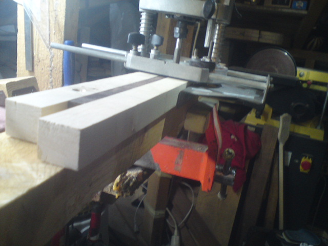

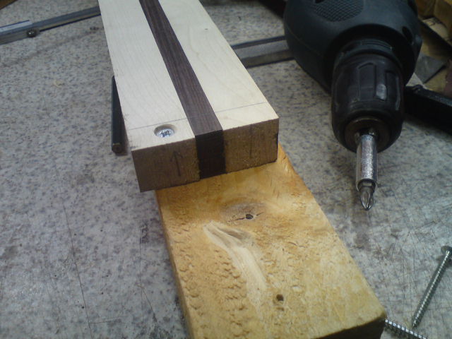

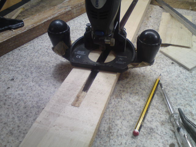

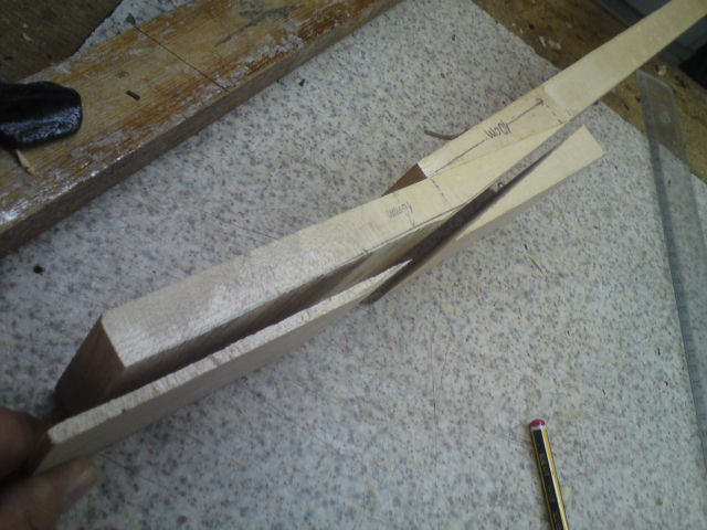

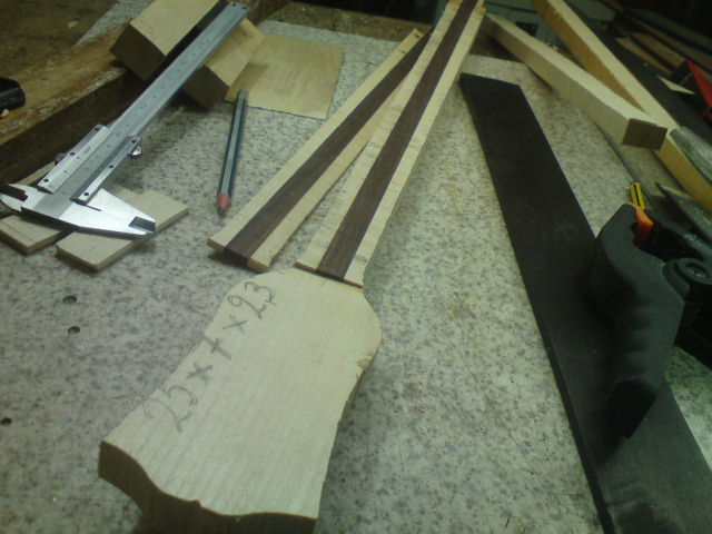

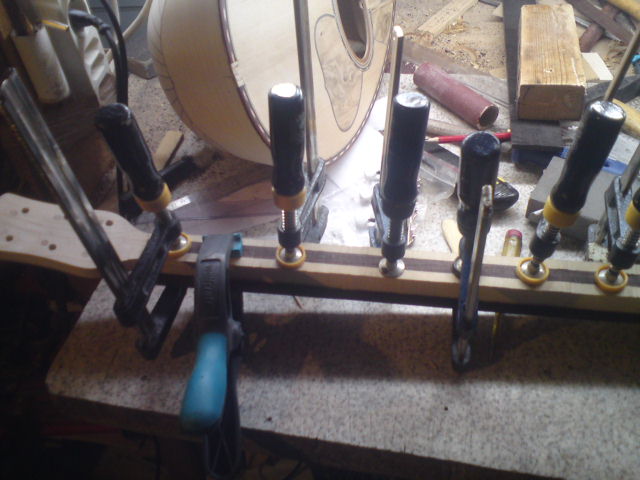

Ακολουθει η αναλυτική περιγραφή της κατασκευής του μάνικου με βεργα αλουμινιου τυπου Martin (20 και ενα τεταρτο ιντσες ή μήκους 51,5 cm) όπως υποσχέθηκα στο Βαγγέλη
Η περιγραφη ειναι φωτογραφική χωρις σχολια ,όπως λένε οι κινέζοι ''μια φωτογραφια αξιζει οσο χίλιες λέξεις''

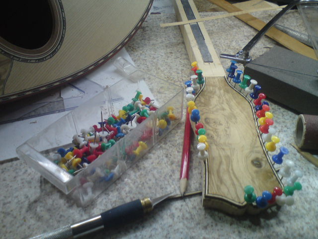

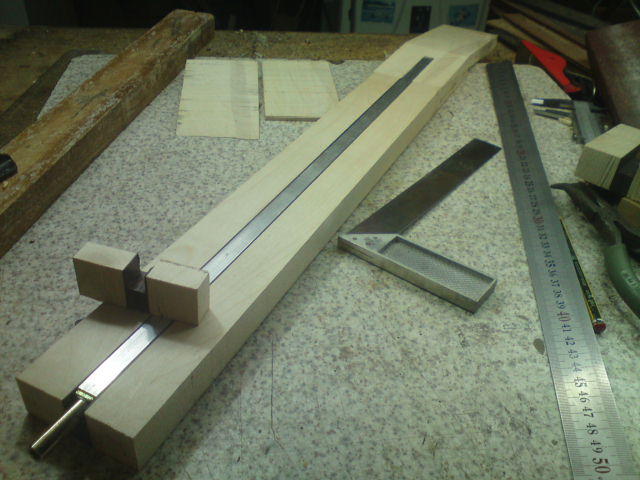

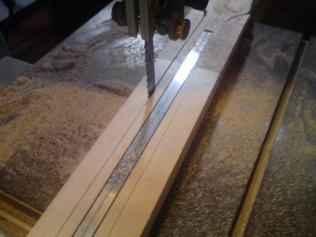

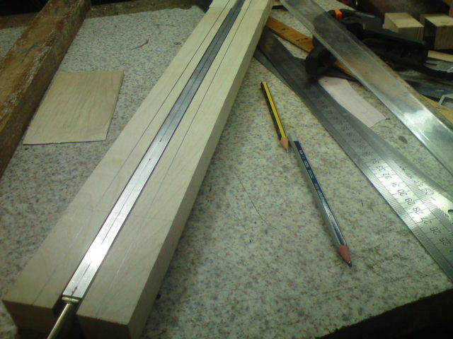

« Απάντηση #33 στις: Νοεμβρίου 08, 2013, 11:43:13 μμ »

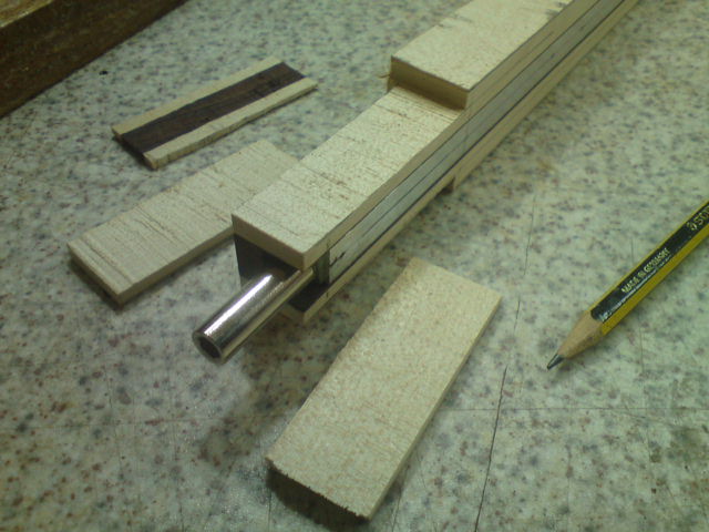

2η σειρα

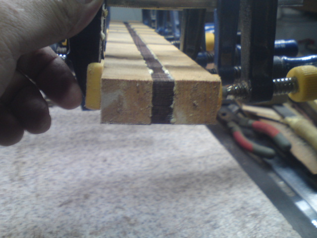

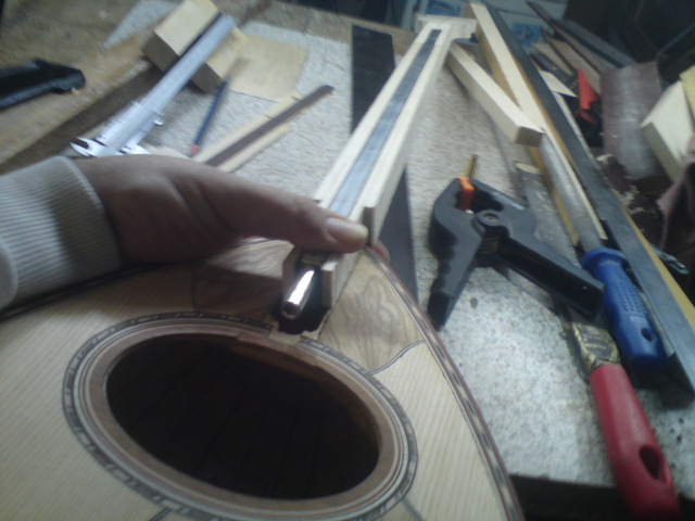

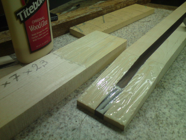

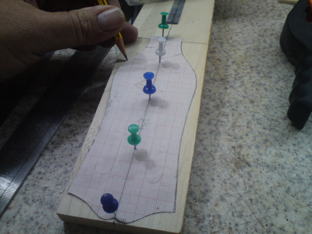

« Απάντηση #34 στις: Νοεμβρίου 08, 2013, 11:48:34 μμ »

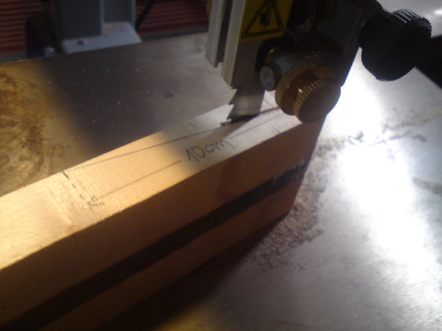

3η σειρα

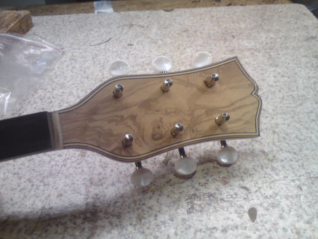

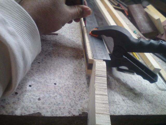

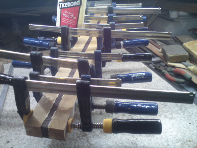

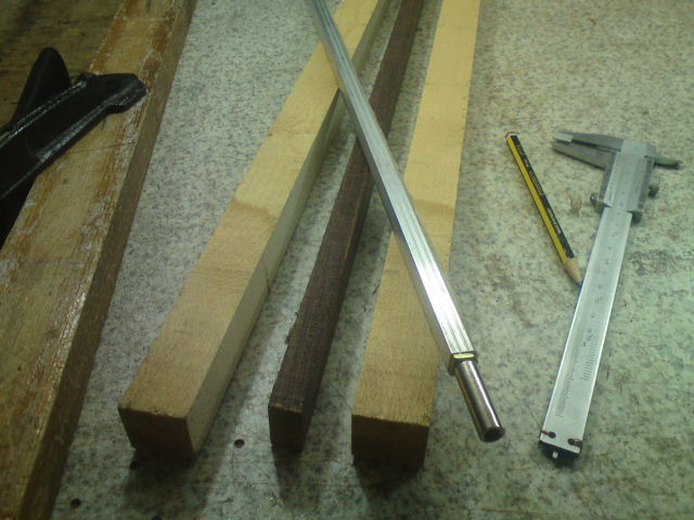

« Απάντηση #35 στις: Νοεμβρίου 08, 2013, 11:53:28 μμ »

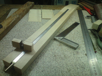

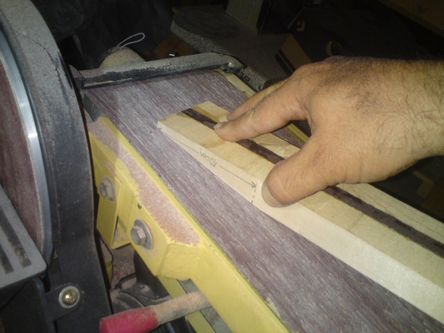

4η σειρα

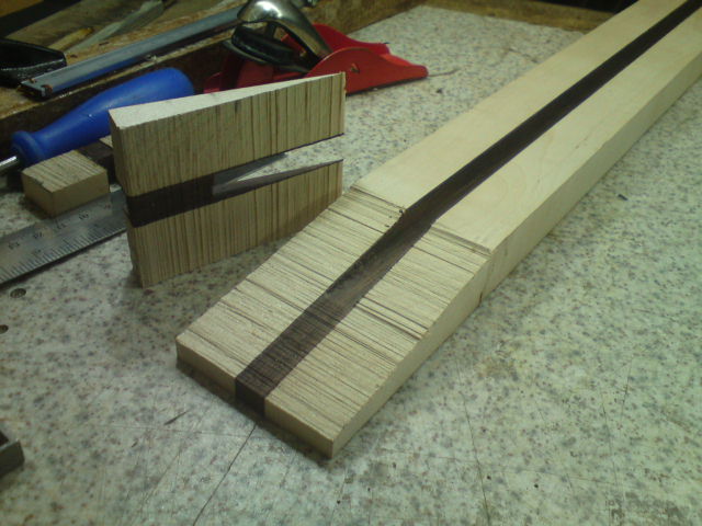

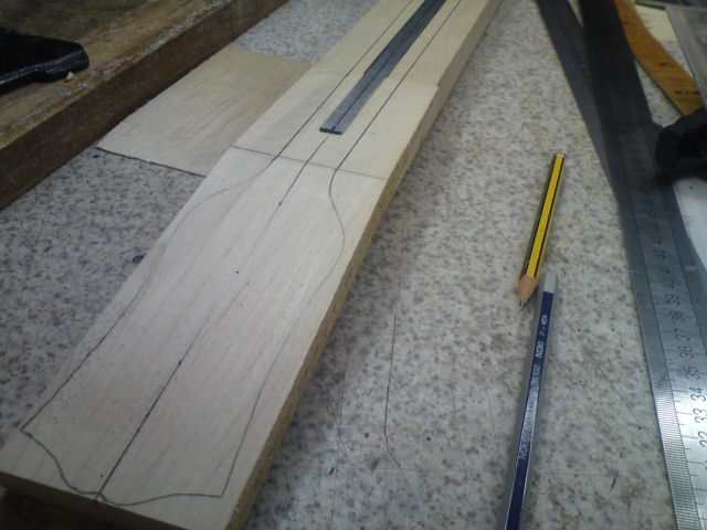

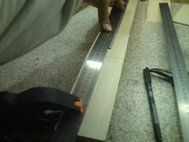

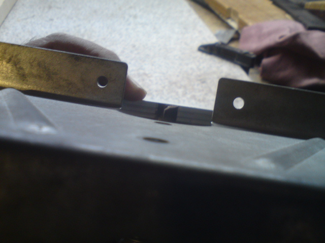

« Απάντηση #36 στις: Νοεμβρίου 08, 2013, 11:57:54 μμ »
5η σειρα

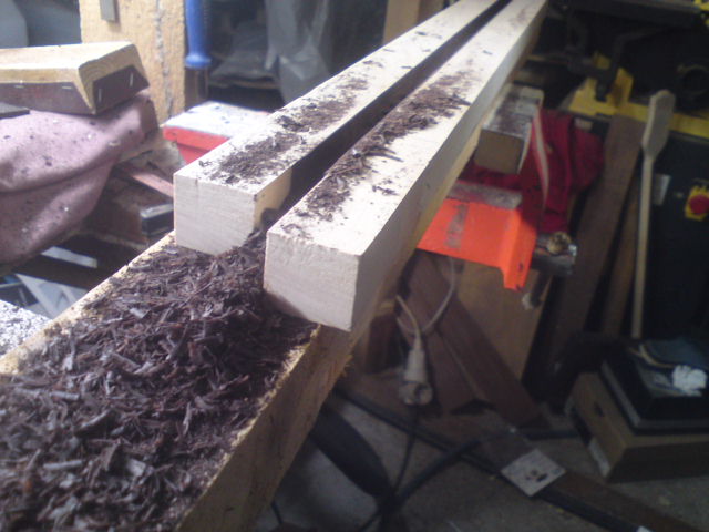

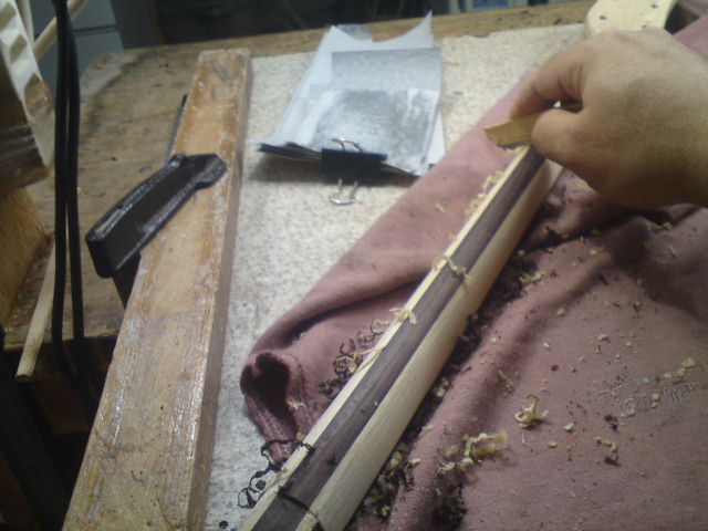

« Απάντηση #37 στις: Νοεμβρίου 09, 2013, 12:01:01 πμ »

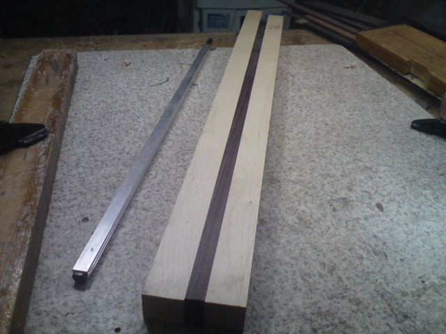

6η σειρα

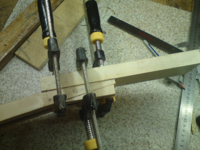

7η σειρα

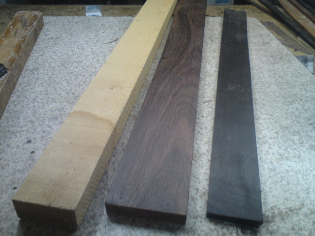

8η σειρα

9η σειρα

μραβο ρε μαγκα :-* :-* :-*
« Απάντηση #42 στις: Νοεμβρίου 09, 2013, 08:50:45 πμ »
Πολυ ωραια και διδακτικη παρουσιαση!! Πολλα μπραβο!!!!!
« Απάντηση #43 στις: Νοεμβρίου 09, 2013, 02:25:58 μμ »
Άψογος.  Πολύ όμορφη η κατασκευή και πάρα πολύ ωραία η παρουσίαση.
tasarosrock (tasos kar)
  • Μηνύματα: 316
« Απάντηση #44 στις: Νοεμβρίου 09, 2013, 03:26:08 μμ »
πολύ νοικοκυρεμένη δουλειά.  η παρουσίαση άψογη και προσωπικά πιστεύω πολύ διδακτική.μιαι φωτό 1000 λέξεις όπως είπες.
  μόνο μια ερώτηση θα ήθελα να κάνω. το μόρσο το κάνεις τραπεζοειδές ή ορθογώνιο γιατί δεν μπόρεσα να διακρίνω απο τις φώτογραφίες ?
