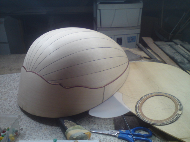

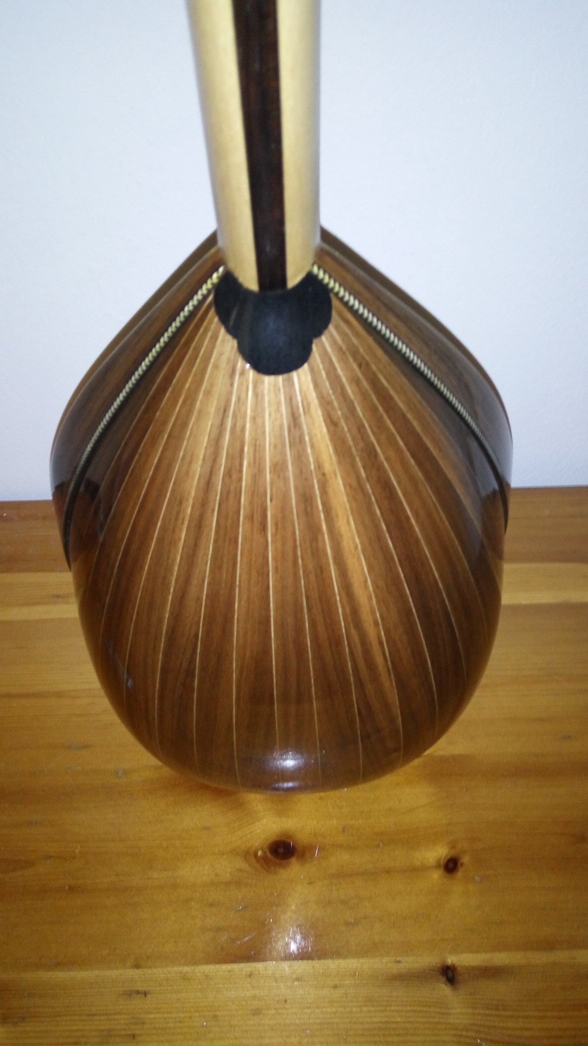

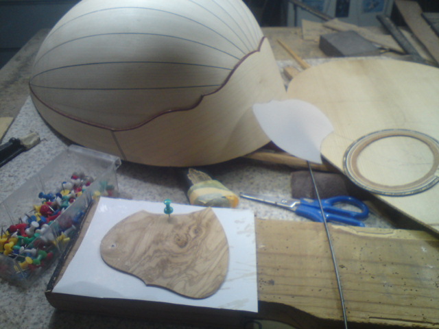

Μετά την ηλεκτροκλασική που παρουσίασα πριν απο δυο εβδομάδες άρχισα νέο όργανο, ενα τριχορδο, στο οποίο θέλω να εφαρμόσω αρκετές απο τις πιό ''ανορθόδοξες'' σκέψεις που έχω κάνει κατα καιρούς σχετικά μ' αυτο το όργανο.
Βλέπω αυτη την κατασκευή σαν ενα πεδίο πειραματισμών,με στοχο απαντήσεις και συμπεράσματα .
Σε τί θα διαφέρει αυτο που πρόκειται να κάνω απο τα συνηθισμένα:
1. Σκαφος (κελεμπέκι) με 11 μόνο ντούγιες. Μή βιαστείτε να με χαρακτηρίσετε τεμπέλη....έχω τους λόγους μου.
2. Μήκος χορδής 70cm . Δεν το νέχω ξαναεπιχειρήσει.
3. Βέργα τυπου Martin μέσα στο μάνικο .
4. Το σκάφος έγινε ήδη (φωτο παρακατω) με κόλλα Titebond.
5. Το μάνικο θα προσαρμοστεί τελειωμένο-ολοκληρωμένο στο σκάφος.
6. Τον ποιοτικό έλεγχο και την πορεία της κατασκευής επιβλέπει ο ''μαύρος" (τελευταία φωτο)
           ΕΛΠΙΖΩ ΝΑ ΠΑΙΞΕΙ.........

Καλά το σκάφος είναι υπέροχο !!!!!!!!!!!!!! Πως κατάφερες να το στρογγυλέψεις ? Με έντεκα μόνο δούγιες πρέπει να είχες απότομες γωνίες στις ενώσεις των δουγιών. Πάντως από αυτά που έχω δει μέχρι στιγμής, δεν έχω αμφιβολία ότι όχι μόνο θα παίξει αλλά θα μας εκπλήξει.
Ωραίος ο μαύρος !!!!!!

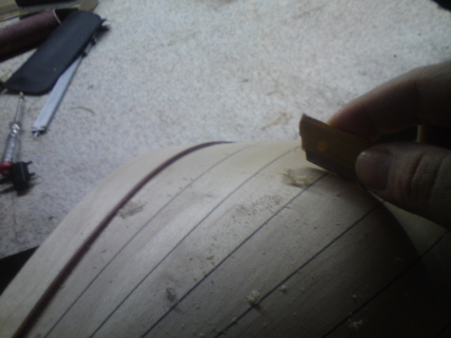

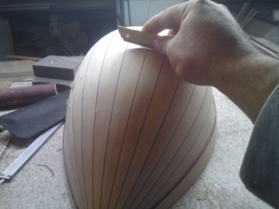

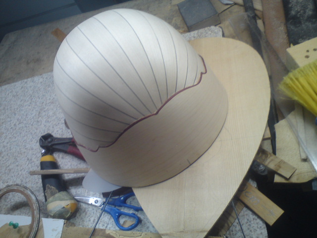

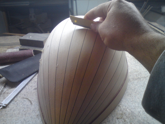

Βαγγέλη αυτο ειναι ενα απο τα στοιχήματα που έχω βαλει με τον εαυτό μου και κοντεύω να το κερδίσω. Οπως βλέπεις με το ξυραφάκι παίρνω λίγο-λίγο το ξύλο απο τη εξωτερική πλευρα του σκάφους ελέγχοντας με το παχύμετρο-τσιμπίδα το πάχος της ντούγιας σε όλο το μήκος της .Το παχος παιζει μεταξύ 2 και 2,5mm ενω σε κανα δυο σημεία φτανει και το 1,8 . Απο την εσωτερικη πλευρα χρησιμοποίησα κομματάκια σπασμενο γυαλι για το ξύσιμο (επικίνδυνο αυτο για τα χέρια) και στη συνέχεια γιαλοχαρτο Νο40

Νικόλα θα πρέπει να ξεκίνησες με αρκετά μεγάλο πάχος τις δούγιες ή κάνω λάθος.
Παράκληση όταν φθάσεις στην τοποθέτηση της βέργας στο μάνικο, αν είναι δυνατόν κάνε μας μια ανάλυση της διαδικασίας. Με ενδιαφέρει ιδιαιτέρως.

Εγω το βλεπω μια χαρα το σκαφος.....τι λες εσυ ρε μαστορα;
Ας ηταν και με τρεις ντουγες και να ηταν τοσο καλοφτιαγμενο οπως το βλεπω.
Πολυ ενδιαφερον πειραμα...
Βασικα οι μπουζουκομανες δεν υπερβαινουν την κλιμακα των 70 εκατοστων;
Σιγουρα παιζει πιο μεγαλο σκαφος....αλλο εξαιρετικα ενδιαφερον project

Οπως το λες ειναι Βαγγέλη, έβγαλα τις ντούγιες με ακτινική κοπη σε πριονοκορδέλα σε πάχος 3-3,5 χιλιοστα υπολογίζοντας την ''απώλεια στο σημείο της ένωσης. Τι κερδίζουμε μ' αυτό: έχουμε ενα πιο συμπαγές σκάφος με λιγότερες κολλήσεις (αρχικά ειχα σκεφτεί να μη βαλω ούτε φιλετάκια για αυτό το λόγο)
Bleko τρίχορδο με 3 ντούγιες ειναι αλήθεια οτι πέρασε καποια στιγμή απο το μυαλό μου ! Θα το βάλω όμως μπροστα όταν με βάλουν φυλακή που θα έχω απεριόριστο χρόνο ;D .Οσο για το σκάφος κι εμένα μ'αρέσει ετσι όπως έγινε -στο τέλος θα ειναι τέλειος γλόμπος- για την ιστορία οι διαστάσεις του σκάφους ειναι.
Μηκος 38,6 cm                 Μέγιστο πλάτος 26 cm                    βαθος 16,5cm
κανονικο τρίχορδο δηλ ,ίσως λίγο στενο στο πλάτος

Πολυ ωραιο το σκαφος!
περιμενω τα επομενα σταδια, αν και φαινεται οτι θα γινει πολυ ωραιο!

πολύ ωραίο σκάφος, καλή κατασκευή, ελπίζω να σου αρέσει και το αποτέλεσμα, πάντως ένα 70αρι που έχω πιάσει,(του Παύλου) είχε πολύ ωραίο ήχο.

η δουλειά είναι καταπληκτική, συγχαρητήρια.

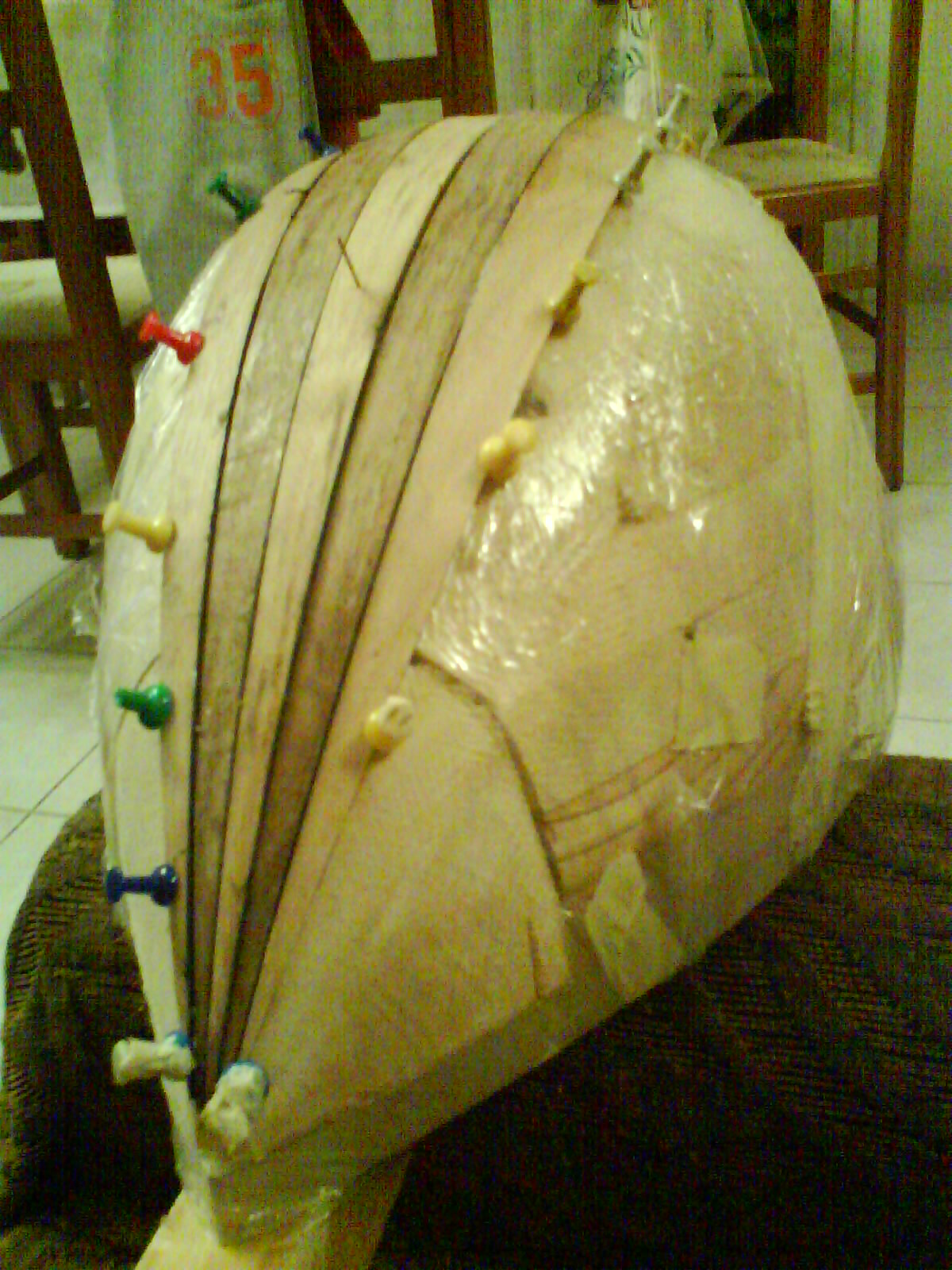

Νικόλα καλησπέρα και από μένα, πολύ καθαρή δουλειά πραγματικά χίλια μπράβο, αυτό που θέλω να ρωτήσω είναι τα φιλέτα του καπλαμά που βάζεις είναι πιο χοντρά από τον κλασικό τον καπλαμά, η εμένα μου φαίνεται;
Επίσεις μας λες πώς το σκάφος το κόλλησες με titebont, σου είναι εύκολο να μας περιγράψεις την διαδικασία

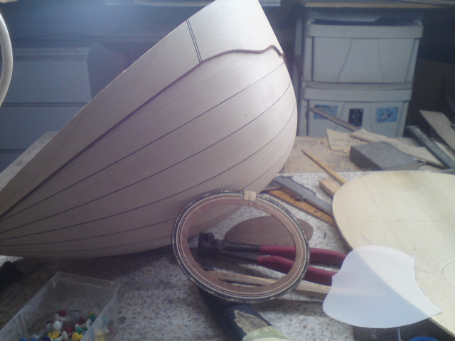

Kωνσταντίνε τα φιλετάκια ειναι κανονικος καπλαμας.Για τη διαδικασία τωρα της κατασκευής του σκαφους με Titebond, πρωτα καλύπτω όλο το καλούπι με τη γνωστή πλαστική μεμβράνη για τρόφιμα ΕΚΤΟΣ ΑΠΟ ΤΟΝ ΤΑΚΟ οπου θα κολληθούν οι ''μυτες'' απο τις ντουγιες .Την ντουγομάνα την στερεώνω στο κέντρο του καλουπιου με 2 καρφίτσες ( στη φωτογραφια που ακολουθει η μια καρφιτσα φαίνεται, η άλλη ειναι στο πισω μερος του καλουπιού). Αφου στεγνωσει-κολλήσει η ντουγομάνα προσθετω μια μια τις ντουγιες εναλλαξ απο καθε πλευρα πιεζοντας την τελευταια στην προηγούμενη με καρφίτσες πίνακα ανακοινώσεων.Αναγκαστικα περιμένω να στεγνωσει τελείως η κόλλα για να προχωρήσω στην κόλληση της επομενης.
 Η φωτογραφία ειναι απο μια παλιότερη κατασκευή, δεν έχω απο αυτο το σκαφος, δεν περιμενα να ενδιαφερθεί κανεις και δεν το φωτογραφησα.

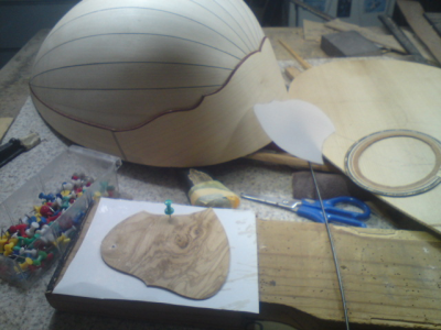

Σχεδον έχω τελειώσει το καπάκι με τις φιγούρες και την οβαλ ροζεταειμαι στα καμάρια ,αυριο μάλλον θα ανεβάσω φωτογραφίες
Βαγγέλη ετοιμάζω αναλυτική περιγραφή της κατασκευής του μάνικου όπως ζήτησες
