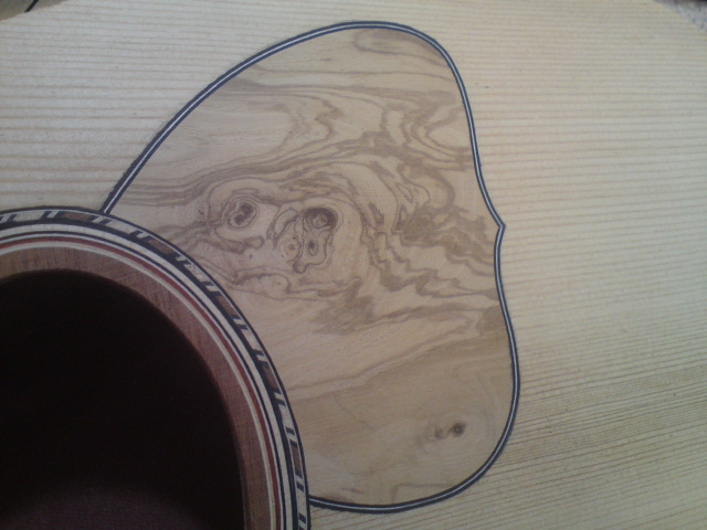

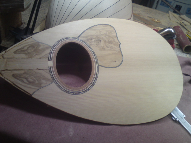

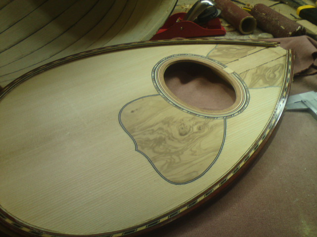

Εχω τελειώσει το καπάκι και το σκάφος που παρουσιάζω στις παρακάτω φωτογραφίες. Δυο λογια για το καπάκι.

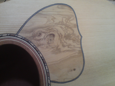

Το συγκεκριμένο καπάκι το έβγαλα απο ενα μαδέρι που ειχα αγοράσει πριν απο 16 χρόνια απο γνωστο ξυλέμπορο της Θεσσαλονίκης που ειχε φερει απο Ρουμανία ερυθρελάτη (Καρπαθίων ) ειδικά για καπάκια οργάνων. Το κομμάτι ενω εξωτερικά εμοιαζε άψογο μου έβγαζε οταν έκοβα καπάκια καφετιές σκιές ανάμεσα στα ''καθαρά'' νερα και αποφάσισα να το αφήσω στην άκρη για καμαρόξυλα.Κατα τα άλλα βγάζει εξαιρετικο ήχο αν κρινω απο κατι τζουράδες που έκανα παλιά. ακομα κι αυτο που χρησιμοποίησα εδω σ'αυτο το όργανο έχει μια ελαφρά καφετιά σκια στη μέση  (στην ένωση των 2 κομματιών του καπακιού)
Τις φιγούρες τις φιλοτέχνησε η φύση οχι εγω ,ειναι ρίζα εγκαρσιας κοπής ,ελιά μάλλον.

Α μαλιστα. Οποτε δεν υπαρχει προβλημα...
Πολυ ωραιο γινεται . !!!!

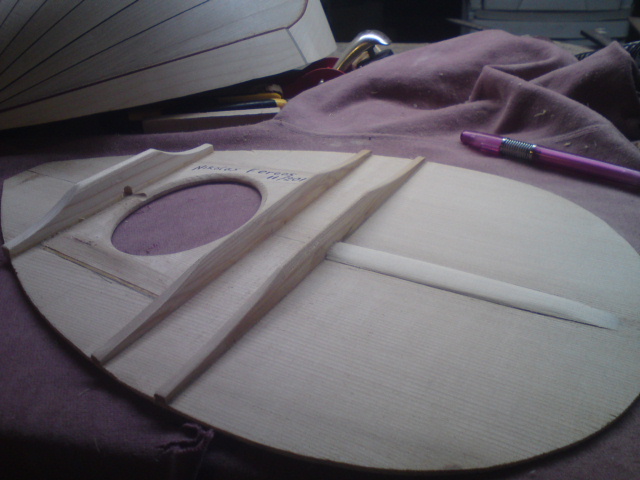

Ολα μελετημενα. Μεχρι και η εγκοπη για τη βεργα εγινε  στο καμαρι και την τρυπα

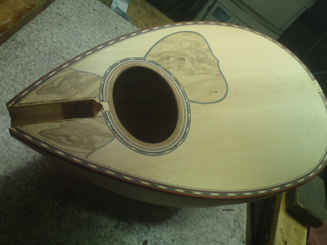

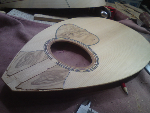

Εδω το σκάφος τελειωμενο με το περιφερειακο διακοσμητικο φιλετάκι και το αυλάκι για το μάνικο

οσο για το καπακι να σου πω την γνωμη μου οτι...εισαι τυχερος, γιατι ειναι μαλλον αυτο που λενε με bearclaw (λενε οτι δινει ''προσωπικοτητα'' στο καπακι...)

φυσικά και είναι ωραίο, έκανες φοβερό συνδιασμό, μια ερώτηση μόνο, γιατί κολλάς το καπάκι στο σκάφος πριν απ το μανίκι; σε βοηθά σε κάτι;
Απ: Τρίχορδο με κλίμακα 70 cm
« Απάντηση #28 στις: Νοεμβρίου 08, 2013, 03:38:41 μμ »
Οπως ειπα στην αρχή το μάνικο προσαρμοζεται στο σκάφος ολοκληρωμένο -έτοιμο, αυτο βοηθάει στον απόλυτο έλεγχο της γωνίας που πρεπει να εχει το μάνικο σε σχέση με το καπάκι και κατ επεκταση στο υψος του καβαλάρη.
